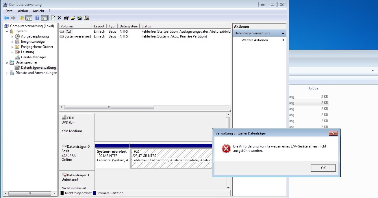

Guten Tag,
ich habe mir vor ein paar Tagen einen neuen Rechner gekauft und zusammen gebaut. Komplette Hardware ist neu. Aber nun wird meine zweite Festplatte nicht erkannt. In der Datenträgerverwaltung taucht sie zwar auf, aber da steht nur unbekannt und auch keine Kapazität. Initialisieren geht auch nicht, da kommt immer ein Fehler das der e/a Geräteanschluss einen Fehler hat.
Ich habe auch schon das Kabel mit dem Kabel der SSD getauscht, ohne Erfolg. (SSD lief mit beiden Kabeln)
Gibt es da irgendwelche Tipps, oder kann ich von ausgehen, dass ich eine defekte Festplatte zugeschickt bekommen habe?
Festplatte ist eine WD Green 1 TB
Motherboard ASrock H87 Pro 4
SSD : Crucial M500
Habe mal einen Screenshot von der Datenträgerverwaltung gemacht.
Danke schonmal im voraus
P.S. Im Bios wird sie ohne Angabe von GB angezeigt.
ich gehe davon aus, du hast mit Kabel auch die Anschlüsse getauscht
Versuche mal, ob die Platte von einem Live-Linux erkannt wird
Oder ob du irgendwie SMART auslesen kannst
defekt, austauschen lassen
wenn du noch einen 2. PC da hast , kannst da nochmal zur Sicherheit testen, meine Meinung nach ist sie defekt
