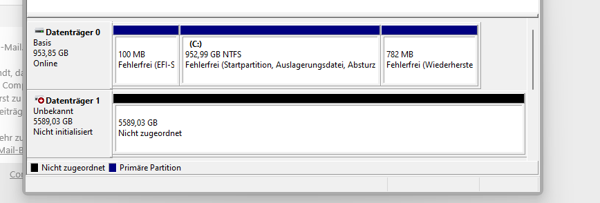

ich habe eine externe SSD Festplatte von WD MY Book 5TB, auf der ich meine Daten sichere.
Heute habe ich festgestellt dass die Platte nicht mehr erkannt wird und auch nicht mehr im Explorer angezeigt wird.
In der Datenträgerverwaltung wird sie als unbekannter Datenträger aber erkannt.
Über Eigenschaften wird auch angegeben dass das Gerät einwandfrei funktioniert.
Ich wollte die Platte jetzt neu initialisieren und erhalte dann aber die Fehlermeldung "Zugriff verweigert".
Was kann das sein? Ich habe bei der Platte kein PW oder ähnliches hinterlegt.
Ich arbeite mit Win 11
Laufwerksbuchstaben vergeben.

Das reicht hier nicht, man sieht doch in der Datenträgerverwaltung, daß das Dateisystem fehlt.
@ace_35
Typisches Anzeichen das Dateisystem ist weg. Wie wichtig sind die Daten darauf? Das bestimmt jetzt das weitere Vorgehen.

mit einem rechten Mausklick habe ich bei der Datenträgerverwaltung keine Auswahlmöglichkeit für die Zuordnung eine Buchstabens
@ace_35
Es sind daten die noch auf anderen Laufwerken vorhanden sind.
Müsste die Datensicherung eben neu durchführen.
Ok, dann abhaken, und einfach neu initialisieren und formatieren. Nochmal mit CrystalDiskInfo prüfen, ob auch alles in Ordnung ist, ansonsten würde ich dieser HDD jetzt weniger Vertrauen schenken.
ok, aber wie kann ich sie initialisieren wenn ich bei dem Versuch dies zu tun die Fehlermeldung "Zugriff verweigert" erhalte?
Stimmt, dann hilft hier nur die HDD aus dem Gehäuse ausbauen und sie mal intern per SATA ansprechen, ob das geht. Dann weißt Du, daß es nur am USB-2-SATA Controller des Gehäuses liegt. Wenn das Initialisieren da auch nicht geht, ist sie kaputt, so daß Du sie nur noch entsorgen kannst.
So, habe sie ausgebaut und über einen SATA Adapter angeschlossen.
Leider das gleiche Ergebnis. Da scheint die Platte hinüber zu sein.
wenn die Platte nicht erkannt wird bekommt CrystalDiskInfo auch keine Daten, oder liege ich da falsch?
Einfach eben ausprobieren?!
hab ich natürlich gemacht. es können aber nur die Platten ausgewertet werden die zur Auswahl stehen.
Und die besagte WD Platte steht nicht zur Auswahl.
