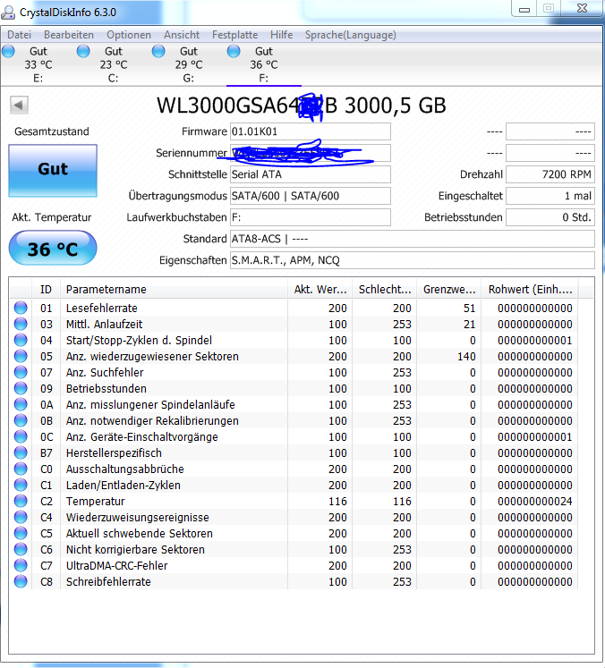

Habe mir eine neue weestern digital mediamax 3 tb gekauft und angeschlossen.
Die Festplatte macht komische quitsch Geräusche von sich ?
was meint ihr könnte die defekt sein aber laut chrystal disk info wurd die noch nie eingeschaltet bzw nur von mir 1 mal!
SMART werte sind auch gut!?
Definiere "quietscht"
naja was versteht man unter quietschen ? es gibt in regelmäßigen abständen quietsch geräusche von sich und auch klak klak.....
Kommt euch an den smart werten was komisch vor ??? ich kenne mich nicht so gut mit crystaldisk info aus
EDIT: wenn ich zb was draufkopiere ist die festplatte schon hörbar... macht klak klak klak klak keine ahnung wie ich das sonst beschreiben sll ?

Das ist das Geräusch, wenn der Aktuator (der bewegliche Arm, auf dem der Schreib-/Lesekopf montiert ist) auf die Parkrampe rutscht.
Bei den Seagate Barracudas kann man diese zirpende Geräusch durch einen Firmware-Update beheben (sofern es kein OEM-Modell ist).
Ob es für das WD-Modell auch so ein Update gibt weiß ich nicht.
Alternative:
Das Headparking verhindern durch ein Programm, das in regelmäßigen Intervallen Daten auf die Platte schreibt, etwa "NoSleepHD". Stell' mal das Intervall auf 1 Minute ein und höre, ob das Quietschen verschwindet.
Grundsätzlich ist Headparking aber sinnvoll, weil es eben eine Fehlerursache "Headcrash" verhindern hilft, denn wenn der Schreib-/Lesekopf gar nicht über der Platteroberfläche schwebt, sondern geparkt ist, dann kann der auch nicht crashen. (c) Captain Obvious.
Das Spindellager quietscht mit ziemlicher Sicherheit nicht und ein Klackern des Aktuators kann man auch nur schwerlich als Quietschen missinterpretieren.
Das Programm von WD heißt WDIDLE3 (ist ein DOS Programm welches nicht unter Windows funktioniert), für die WD Red gibt es diese offiizielle Tool um den LLC Timer einzustellen. Bei anderen Platten hilft es nur APM mit CrystalDiskInfo oder HDParam einzustellen, was bei jedem Start erneut erfolgen muss, wofür CDI eine Autoanpassung bietet.
Okay danke allen :), dass Geräusch ist komplett weg nachdem die Temperatur der Festplatte angestiegen ist :)
