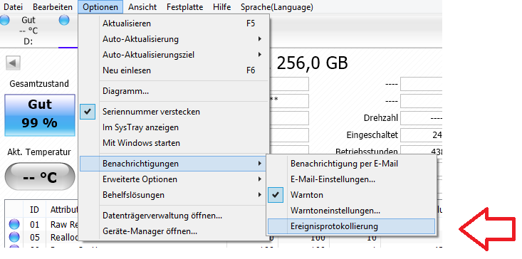

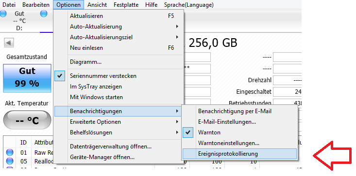

Muss dafür die Ereignisprotokollierung an sein?
Keine Ahnung, aber wieso sollte man das überhaupt deaktivieren? Aber bei CDI kann man ja einstellen wie es einen warnt, wenn es ein Problem gibt.
Genau, ich dachte nur, dass die permanente Überprüfung ohne Ereignisprotokollierung nicht funktionieren würde. Keine Ahnung wie ich auf das schmale Brett gekommen bin :D

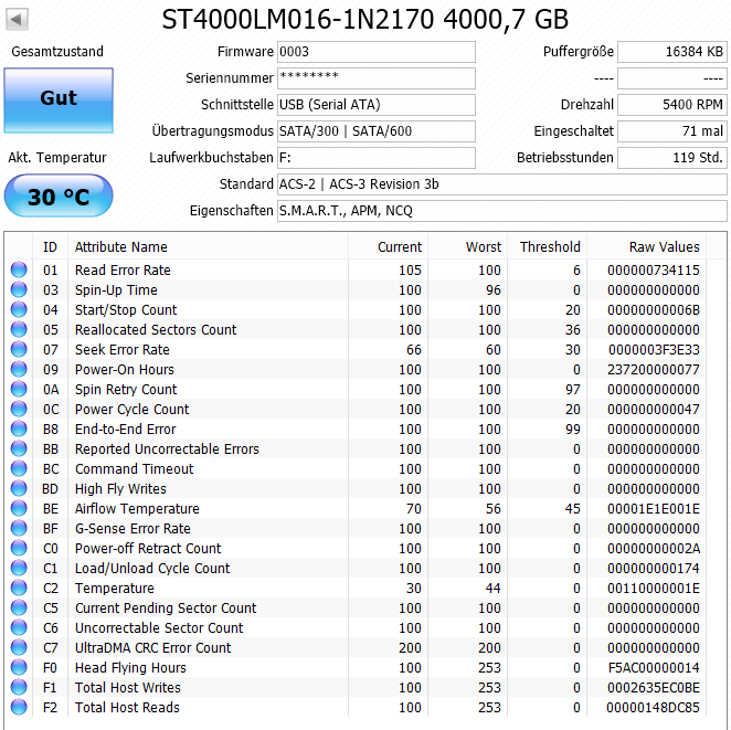

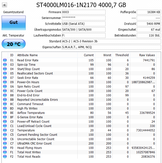

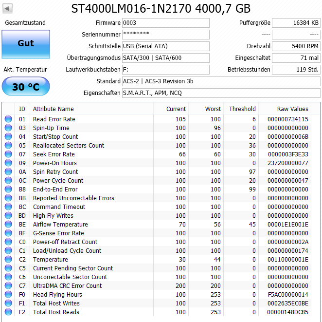

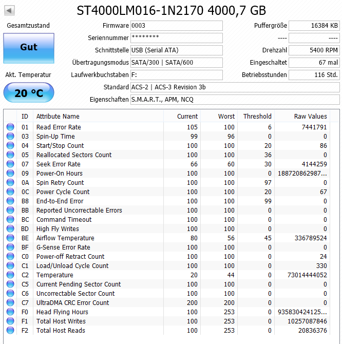

Anbei die Smart-Werte nach der Formatierung. Sind die i.O?
Ja die sind in Ordnung. Bei Seagate HDDs sollte man sich die Rohwerte aber hexadezimal anzeigen lassen um besser sehen zu können ob Lese- oder Suchfehler vorhanden sind, die stehen bei der hexadezimalen Anzeigen dann in den ersten 4 Stellen, die anderen Stellen sind der Zähler der Lese- bzw. Suchvorgänge.
Wenn ich die Rohwerte hexadezimal anzeigen lasse, sind bei den ersten 4 Stellen nur Nullen (Außer bei Sachen wie Temp, Hours).
Also alles tip top. (Noch :D)

Das gilt nur für die drei Attribute 01 (Lesefehlerrate), 07 (Suchfehler) und C3 (Hardware-ECC wiederhergestellt), wobei nicht alle Seagate diese C3 Attribut habe und auch nur für die Seagate HDDs (und Sandforce SSDs mit neuerer FW). Die anderen Attribute haben teils aber auch mehrere Bedeutungen in den unterschiedlichen Bytes der Rohwerte, bei den Temperaturen z.B. Extremwerten, die 0011 müsste bedeuten, dass die HDD schon mal bei nur 17°C gelaufen hat. Den Power-On und Headfly Hours sind die vorderen Stellen Millisekunden, wobei der Rohwert in Wahrheit mehr Bytes hat als CystalDiskInfo anzeigt, daher sieht man das nicht so gut, dass die vorderen Stellen jede volle Betriebsstunde einmal umlaufen und von 0 beginnen, denn das höchste Byte des Zähler sie man hier eben nicht.
