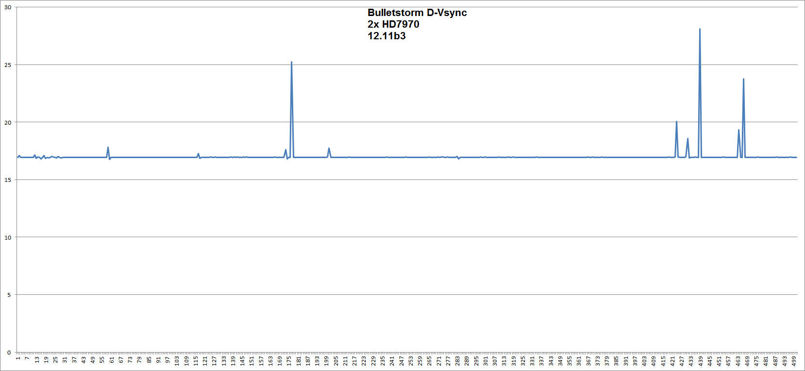

Zum Thema Radeon Pro und Double VSync

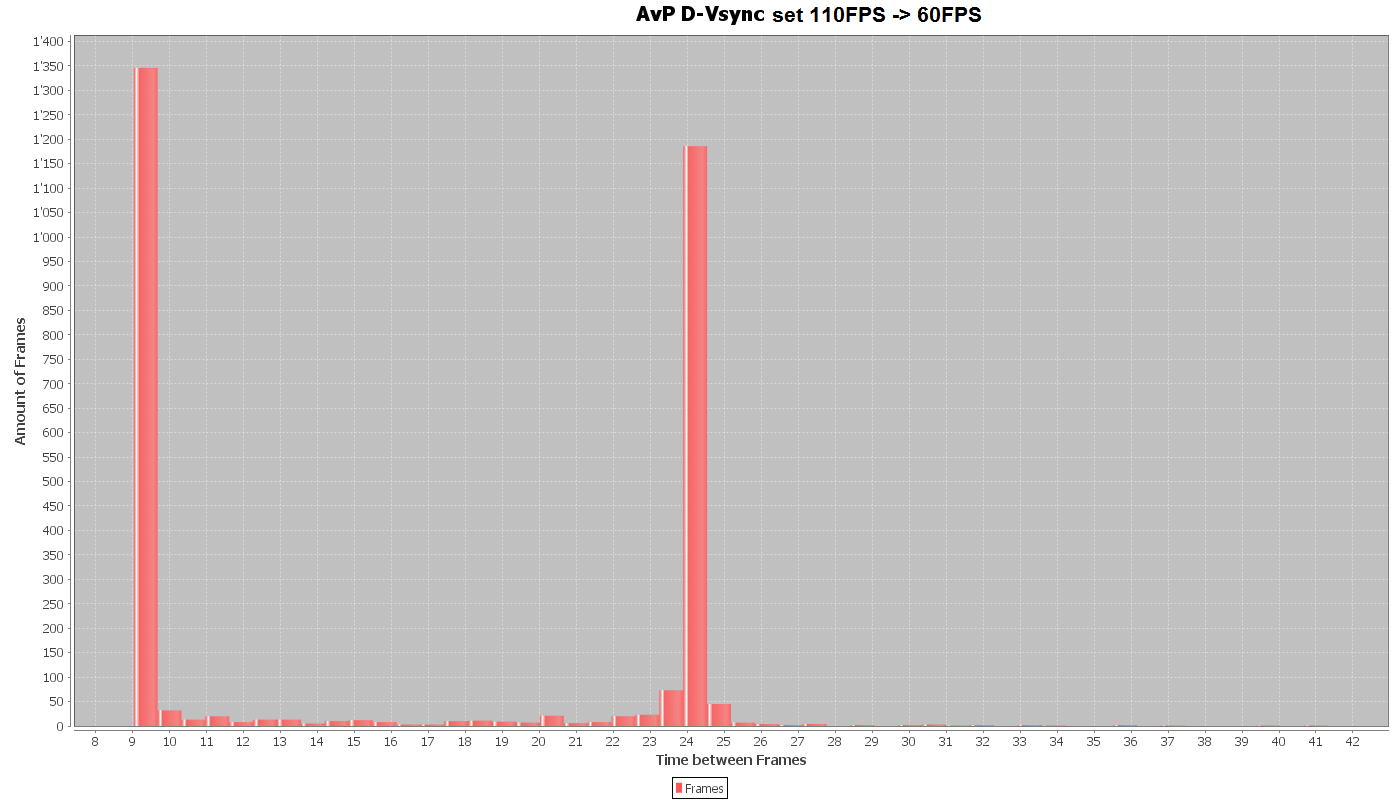

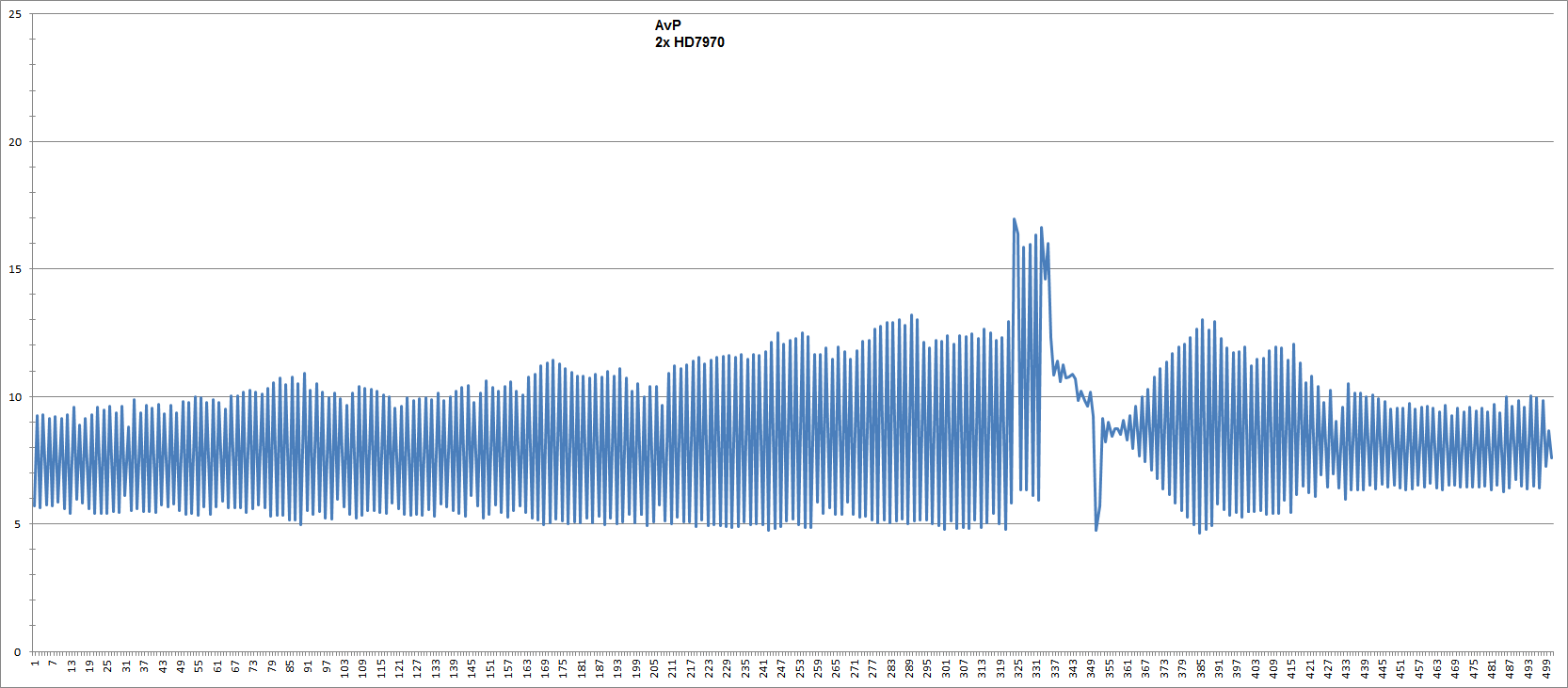

i7-3930K +2x HD7970

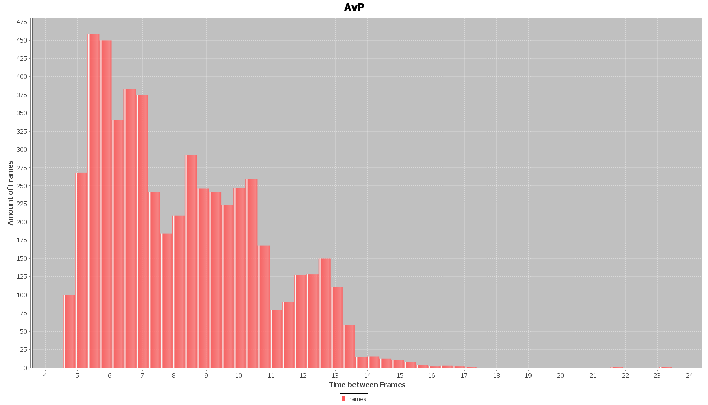

AvP ohne

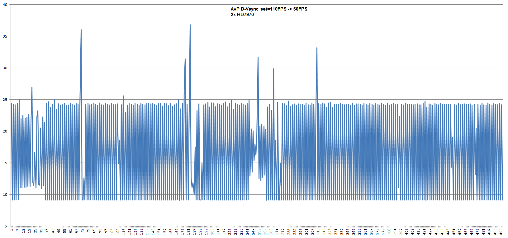

mit 60fps

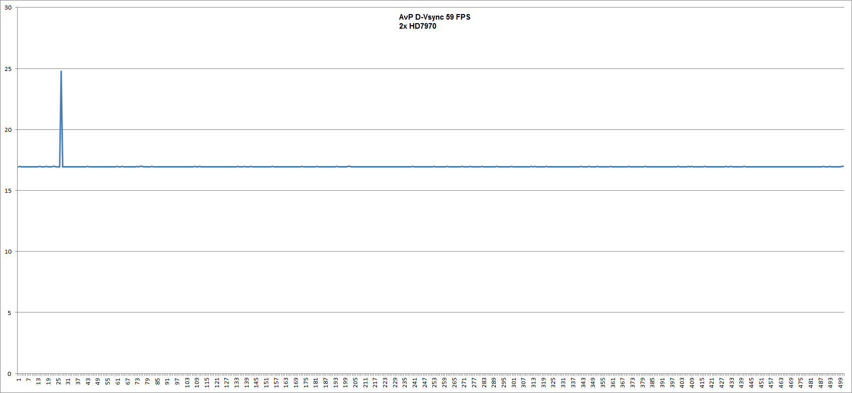

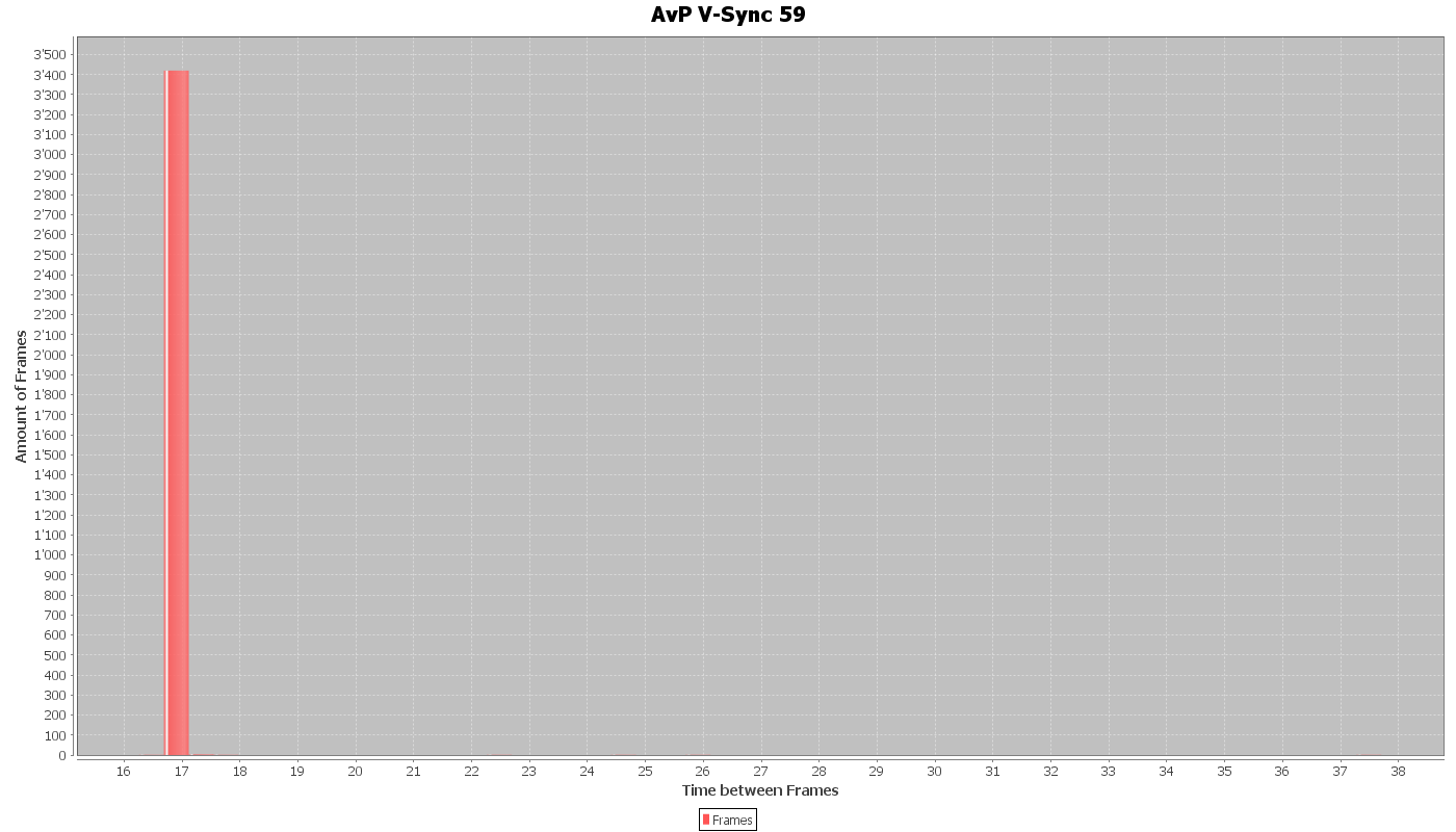

mit 59fps

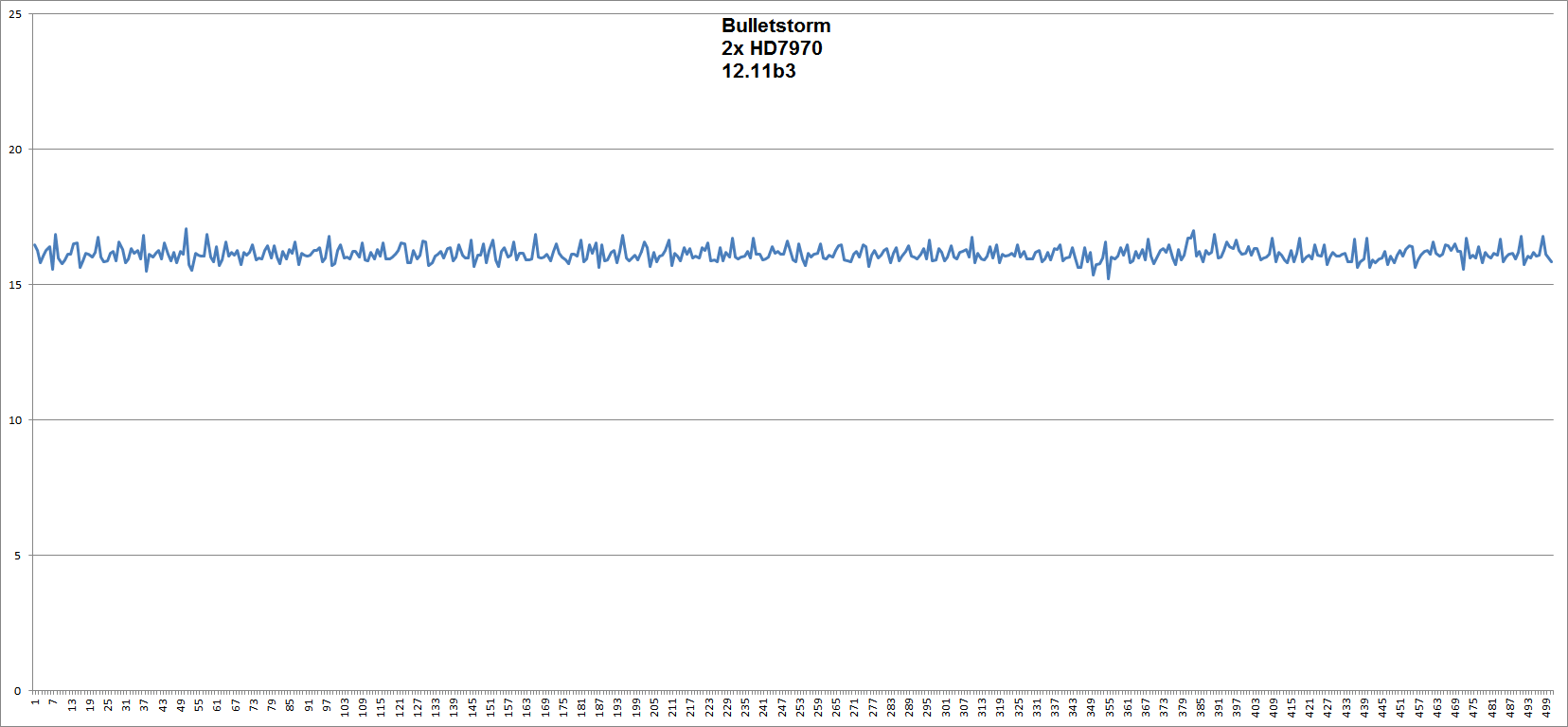

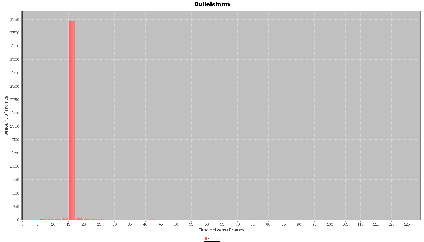

Bulletstorm ohne

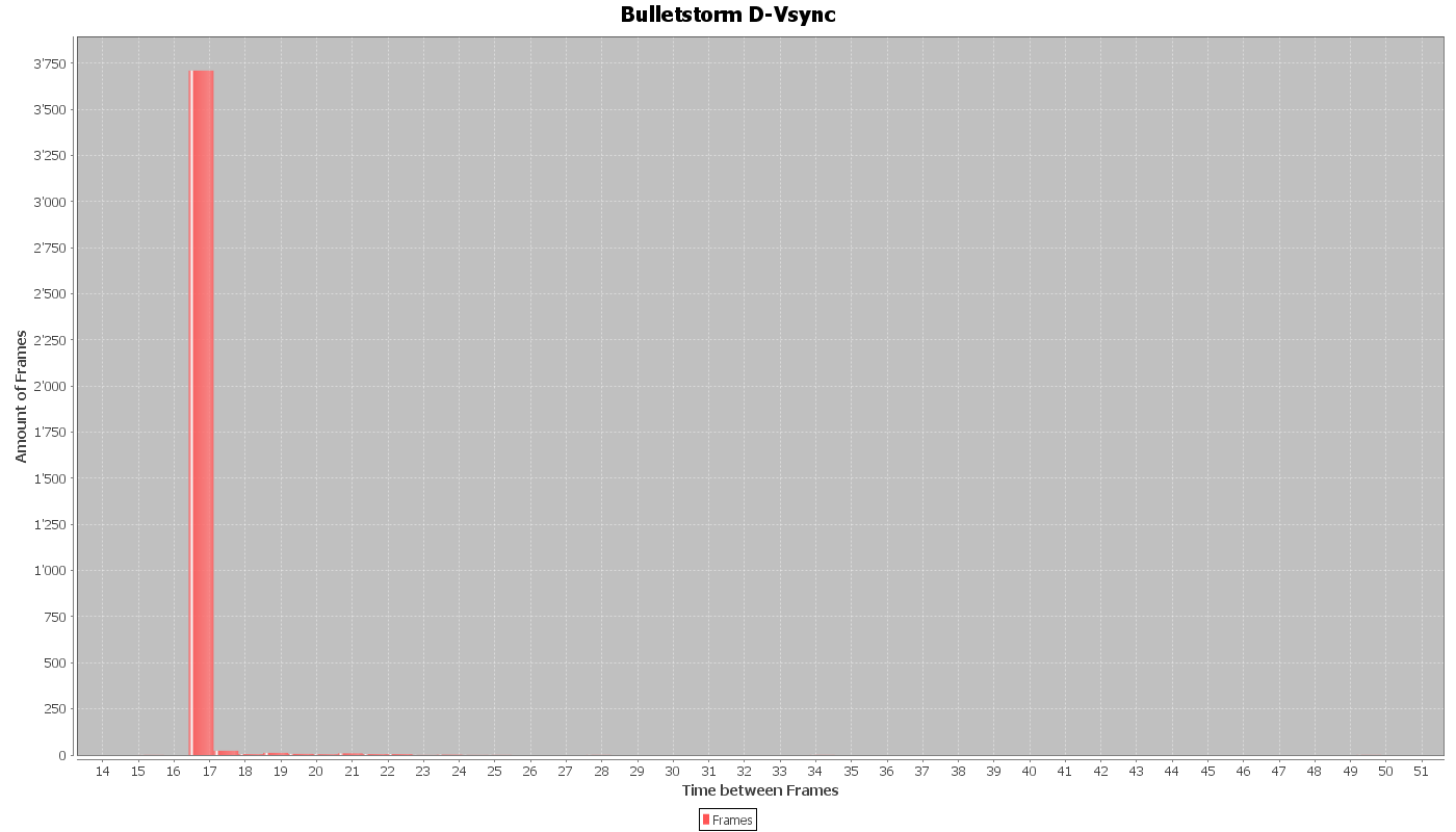

mit

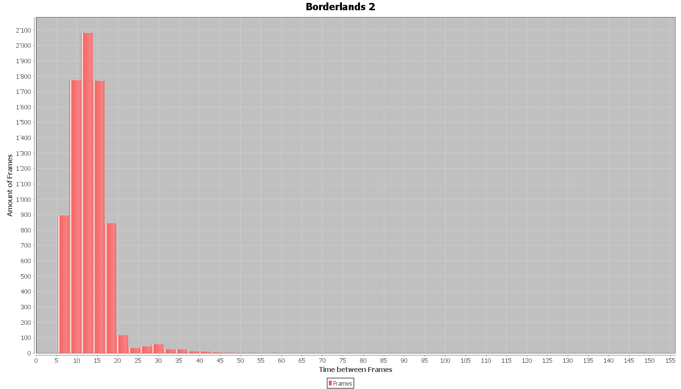

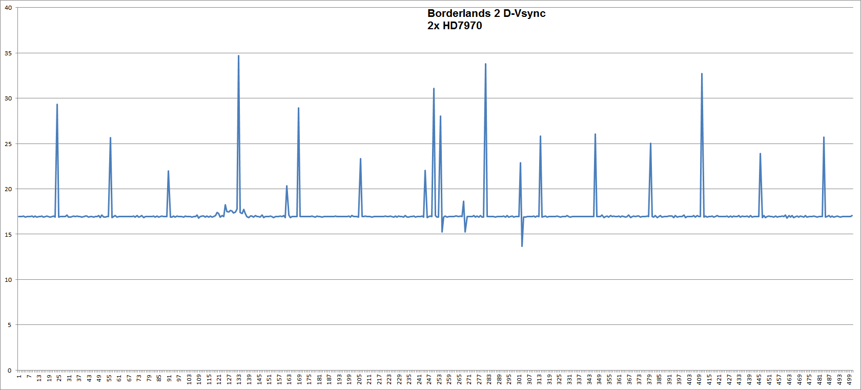

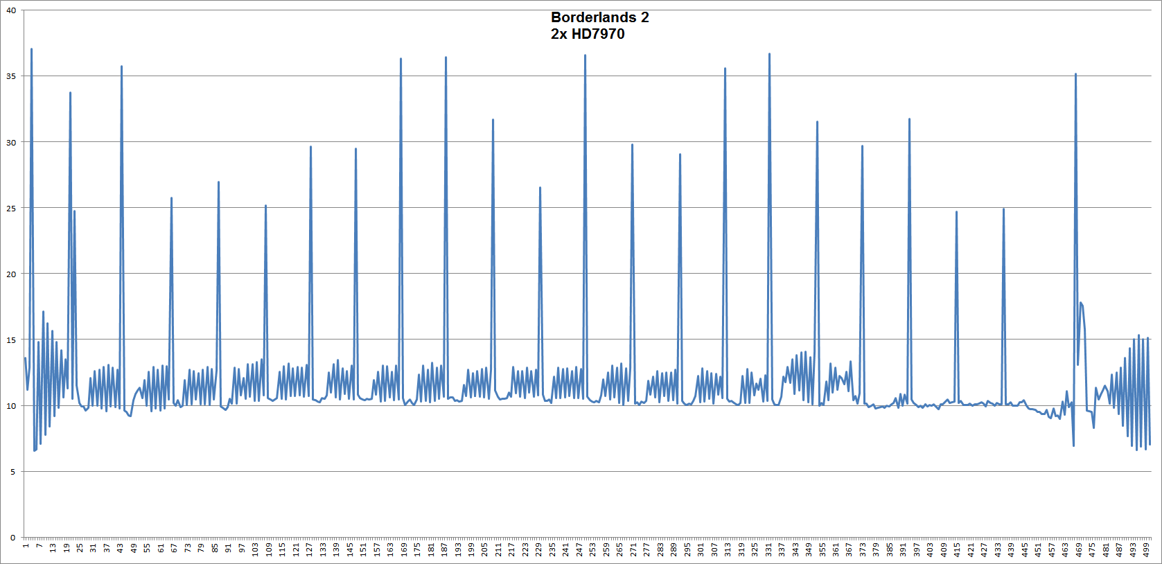

Borderlands 2 ohne

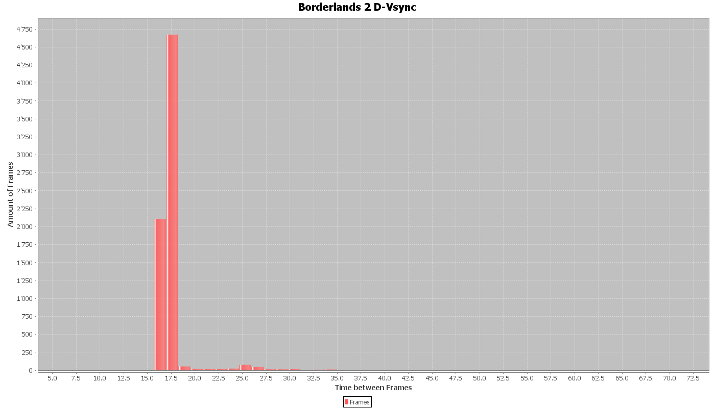

mit

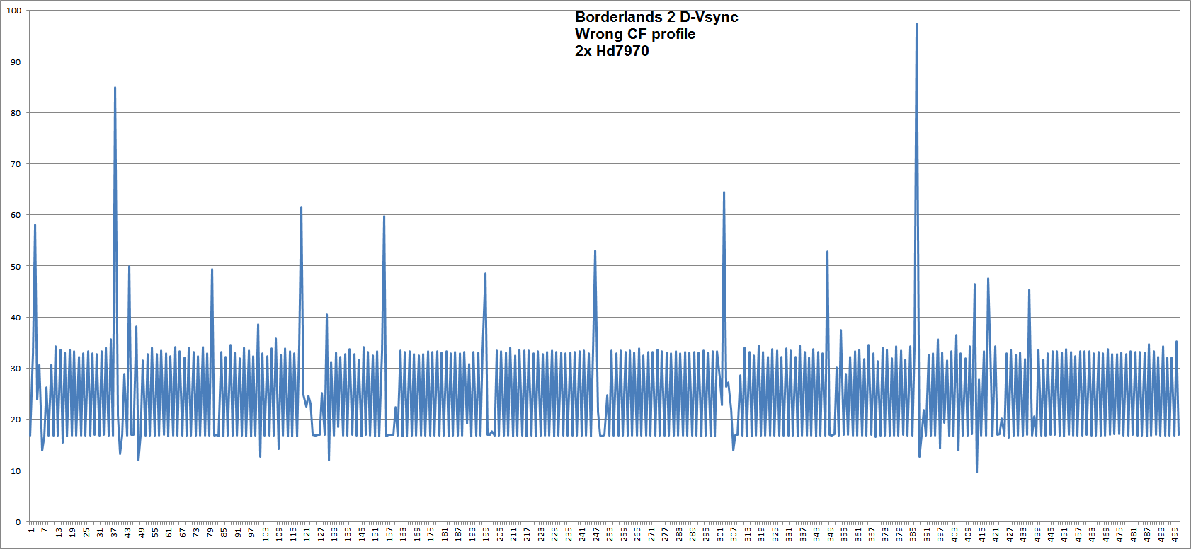

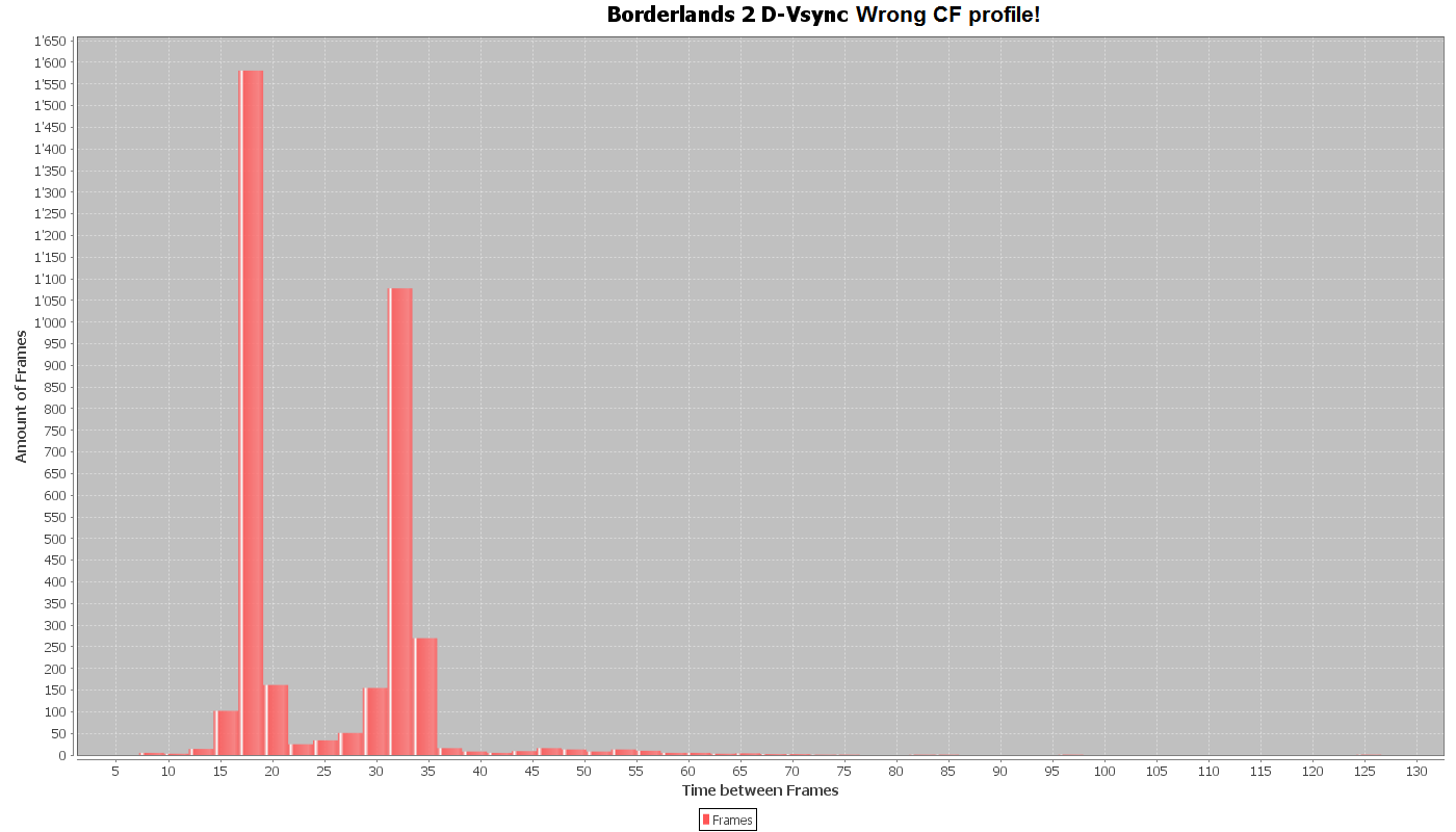

Und was passiert wenn man das falsche Crossfire Profil aktiviert ;)

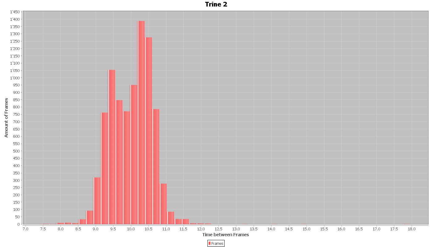

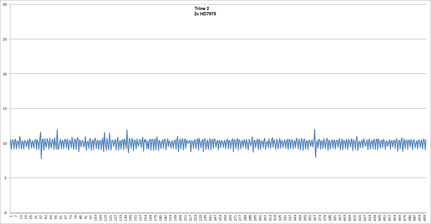

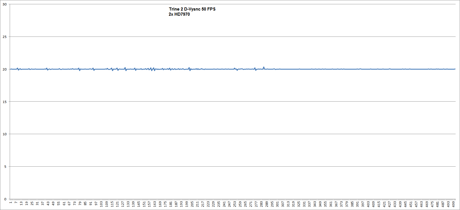

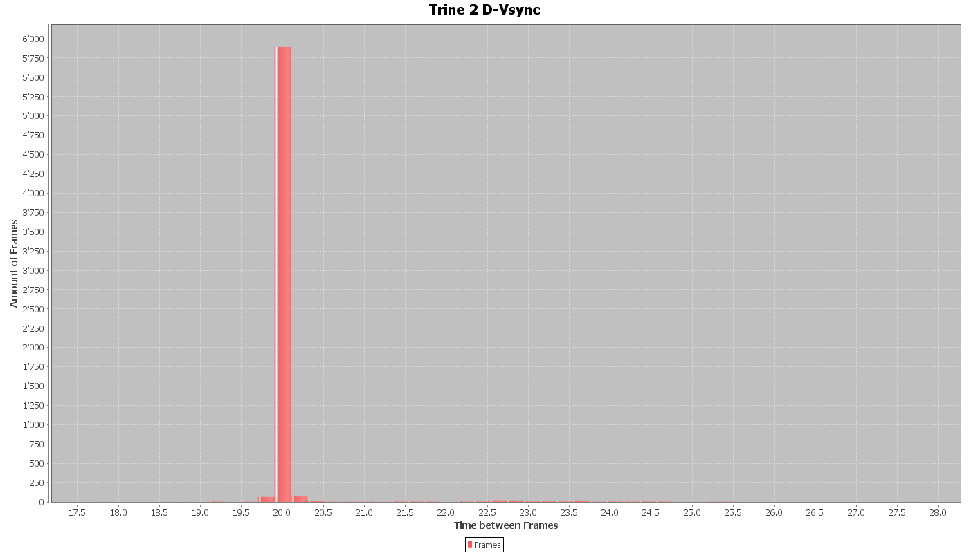

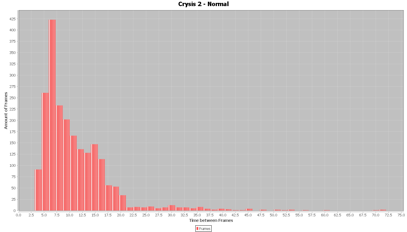

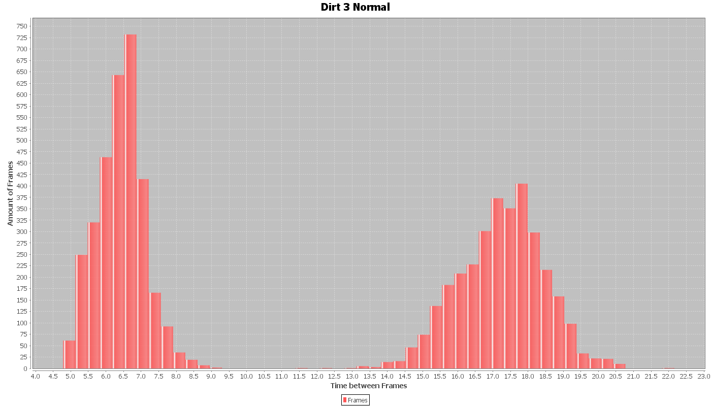

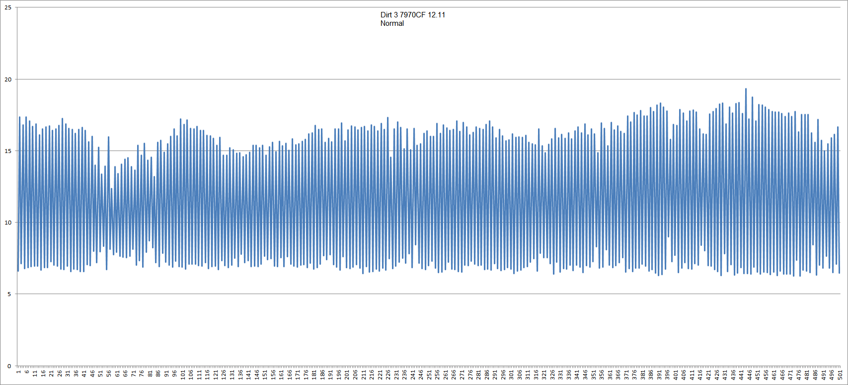

Trine 2 ohne
mit
