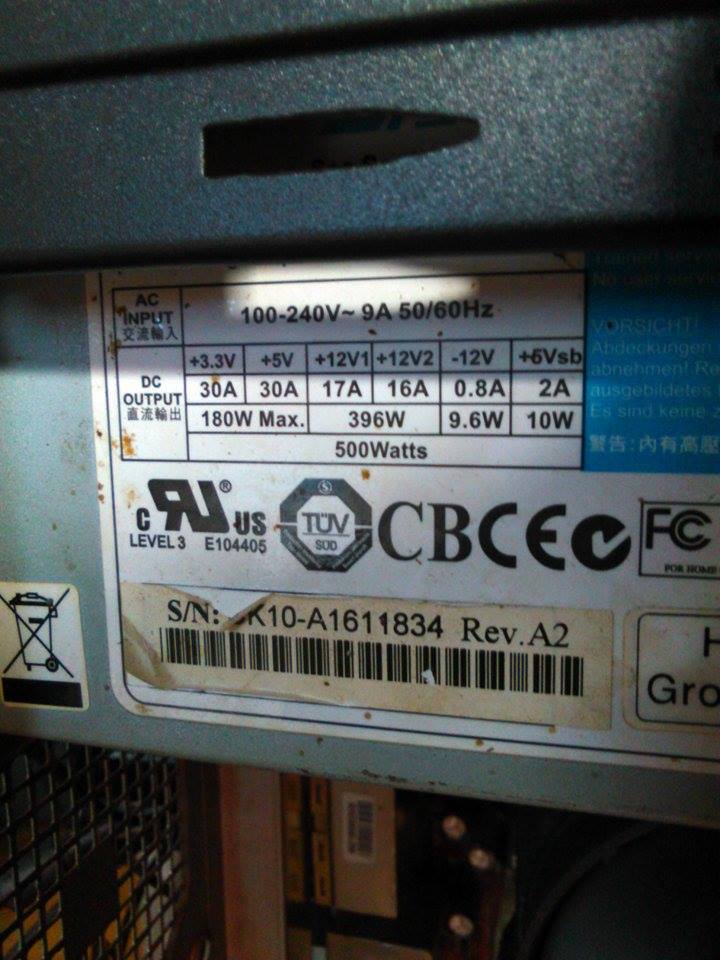

Ich denke eher, sein uralt Netzteil liefert zu wenig Saft. Es gibt so viele Seasonic. Welches denn genau? :)

die grafikkarte hat keinen stromanschluss. die alte hat aber zwei und damit gehts ja. hier ein bild.
10578376_804327109599656_110177836_n.jpg sind doch keine 550 watt hat er wohl falsch geguckt

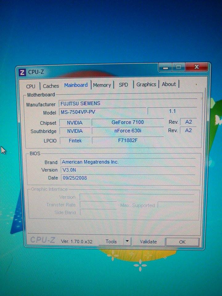

hier noch ein bild von cpu z mit mainboard daten 10566001_804316062934094_1021233063_n.jpg
ich habe das hier gefunden was du wahrscheinlich meintest ein bios update könnte wirklich helfen, ich sage schon mal danke
Genau diesen Beitrag habe ich mit meinem ersten Edit gemeint.
Im zweiten Edit hat er das Problem mit BIOS Update und aktueller Uhrzeit/Datum gelöst.
Perfekt, er hat die uhrzeit und das datum korrigiert (war 2008) und jetzt geht die grafikkarte, total mysteriös und interessant. dankeschön (=
