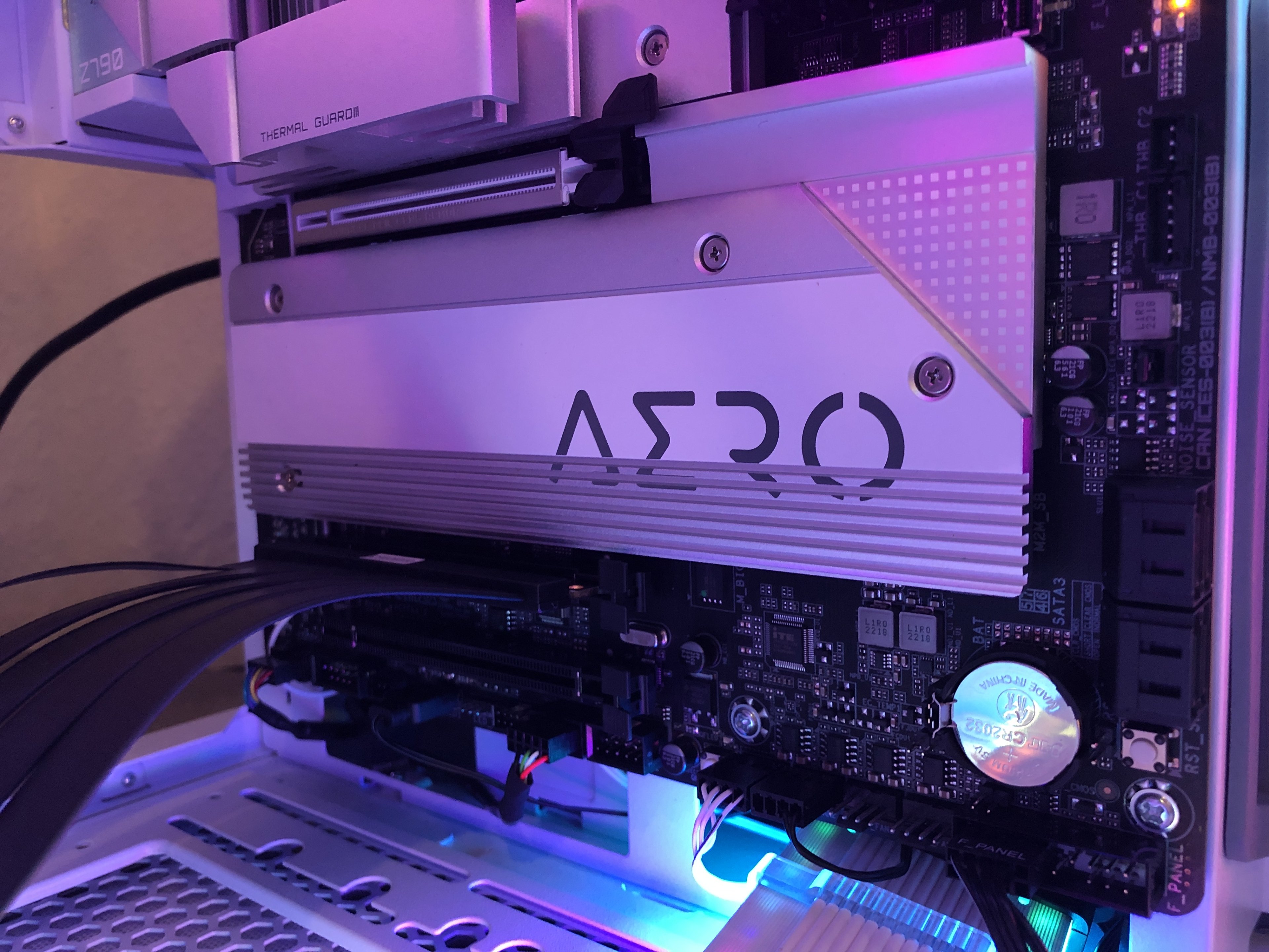

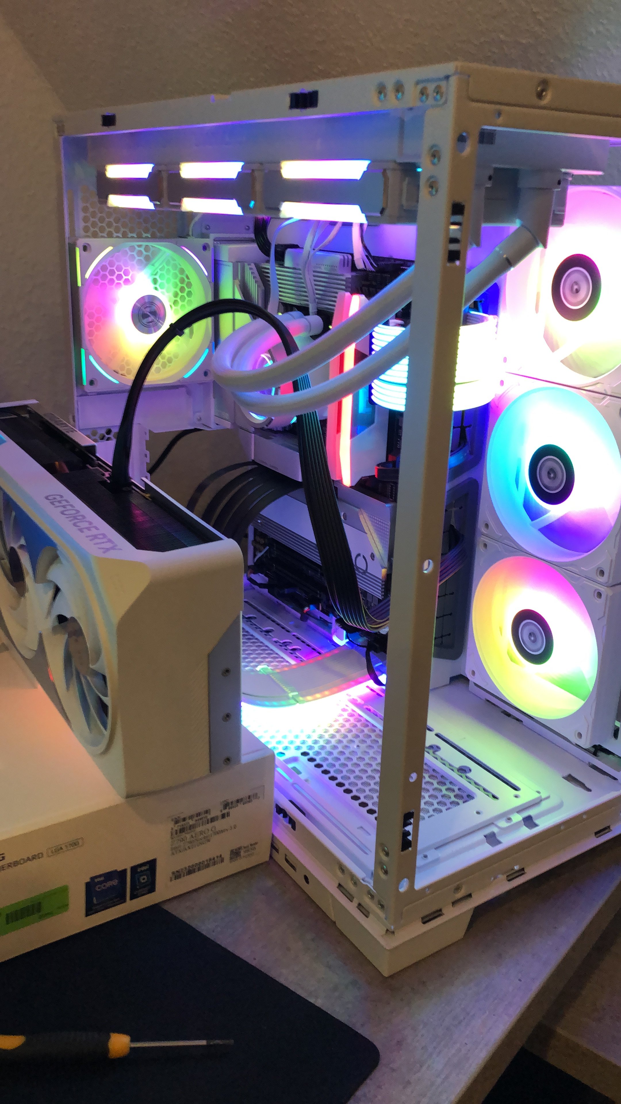

Guten Morgen Zusammen,
ich wollte Euch ein kleines Feedback geben und Euch mal den Zwischenstand mitteilen.
Da ich mit meinem Wissen und euren Tipps leider nicht weiter kam, habe ich die Graka, das Mainboard und den Prozessor letzte Woche Montag an Mindfactory zur Prüfung eingeschickt.
Mindfactory hat mir telefonisch zugesichert, die Bauteile selbst zu prüfen.
Gestern habe ich die Bauteile zurück bekommen.
  • Graka wurde geprüft und war nach diversen Tests in Ordnung.
  • CPU wurde geprüft und war diversen Tests in Ordnung
  • Mainboard wurde ohne Begründung gegen ein neues Board getauscht
Die Freude war Anfangs groß, dass der Fehler, scheinbar gefunden wurde.
Gestern habe ich dann alles zusammen gebaut, Rechner eingeschaltet, Windows Anmeldebildschirm kam und zack, Rechner wieder eingefroren. 😖
Hinzu kam, dass aufgrund des neuen Boards, mein Windows PIN erneuert werden muss. Aber aufgrund des einfrieren war es mir nicht möglich, dass zu erneuern. Selbst im abgesicherten Modus nicht.
Also, Windows neu aufgesetzt.
Windows 11 neu installiert, aber sobald die Grafiktreiber bei der Installation geladen wurden - eingefroren.
Als die Bauteile zur Prüfung waren, habe ich mir in der Zwischenzeit den Umbausatz für den vertikalen Einbau der Grafikkarte gekauft, weil das Gehäuse für das Stromkabel der 4080 zu schmal ist.
Nun habe ich mal den Tip mit einem anderen PCIe-Steckplatz versucht. Mit dem Riserkabel war dies nun möglich, wegen der Gehäusehöhe.
Und siehe da, auf einem anderem PCIe-Steckplatz funktionierte die Karte auf einmal.
Ich habe es dann mit einer Windows 10 Installation versucht und siehe da, die Installation, als auch die der Betrieb unter Windows 10 funktionierte tadellos mit der 4080.
Danach war ich ganz mutig und habe das Riserkabel auf den eigentlichen PCIe-Steckplatz gesteckt.
Und siehe da, auch damit lief die Graka unter Windows 10 so, wie sie soll. UNGLAUBLICH!
Da mein Sohn aber gerne Windows 11 haben wollte, haben wir erneut die Platten, platt gemacht und ein frisches Windows 11 per USB installiert.
Und auch hier lief die Installation und die spätere Einrichtung von Windows ohne Probleme durch.
Auch nach mehreren Neustarts, fror der Rechner nicht mehr ein.
Was soll ich dazu sagen?
Ich kann jetzt nur folgendes vermuten.
Die 4080, das Board und das Gehäuse harmonieren eventuell nicht richtig miteinander. Es scheint so, als wenn die 4080 nicht richtig im PCIe-Slot gesteckt hat und es somit zu den Freeze gekommen ist.
Zu meiner Verteidigung muss ich aber sagen, dass die Karte von mir gründlich eingesetzt wurde und am Gehäuse verschraubt wurde. Auch am Slot, mit eingesetzter Graka, war nichts außergewöhnliches zu erkennen.
Und da die 1050ti deutlich kleiner und leichter ist, hat diese wohl besser im Steckplatz und am Gehäuse gesessen und somit tadellos funktioniert.
Das ist alles recht seltsam.
Aber dafür läuft die Kiste endlich!
Danke an Euch, für eure vielen Tips und den Hilfestellungen.
Und vor allem, vielen Dank an Mindfactory für die absolute tolle und vor allem schnelle Kundenbetreuung. Solch ein Service findet man heut zu Tage sehr selten.
Viele Grüße
Andy

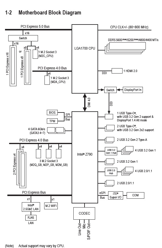

Dieses Board oder generell die Z790 Baureihe hat einen, im meinen Augen, sehr großen Designfehler, den ich aber erst beim lesen des Manuels entdeckt habe. (Siehe Bild)
Irgendwie ärgere ich mich auch etwas darüber.
Die Graka und die SSD auf M2C_CPU, teilen sich den PCIe 5 Bus. Sobald ich eine SSD auf dem M2C_CPU Socket stecke, bekommt die Grafikkarte "nur noch" 4.0x8 anstelle 4.0x16.
Daher habe ich die SSD von vornherein auf den M2A_Socket gesteckt und nie in den M2C_CPU Socket.
Der User aus deinem Link schreibt ja, dass wenn er die SSD und die Graka auf dem PCIe 5 Bus betreibt, dass das System stabil läuft. Das habe ich aus den o.g. Gründen ja nie probiert.
Und trotzdem läuft mein/unser System nun mit dem Umbau auf vertikaler Graka.
Kann es sein, dass das Riserkabel den Slot auch auf 4.0 x8 reduziert? Muss ich mir heute Abend im Bios oder GPU-Z mal anschauen.
Das F9 Bios stammt erst vom 19.09.2023. Ich sehe aber gerade, das sie am 19.10. ein F10 Beta raus gebracht haben.
Meine Vermutung war ja von Anfang an ein Konflikt zwischen PCIE5/4 und den Lanes. Daher die Idee den Slot auf PCIE4 zu stellen und eben das nicht automatisch von dem Mainboard wählen zu lassen. Bei meinem B550 Gigabyte Mainboard geht das im Bios.
Kenne das Riserkabel nicht. Aber ich glaube eher, dass durch das Riserkabel ständig "nur" PCIE4 vom Mainboard gewählt wird und deswegen dort kein Konflikt mehr entsteht. Ich kenne aber den Aufbau und das BIOS nicht, daher sind das alles nur Vermutungen.
Ein fehlerhaftes Bios wäre nichts Neues...
Ich habe die Einstellungen nun im Bios gefunden.
Ein manuelles Umstellen auf PCIe 4.0 macht Probleme. Ab und an ist der Rechner, nicht sofort aber trotzdem während des Betriebes, wieder eingefroren. Auf Automatik mit dem Riserkabel passiert das komischerweise nicht mehr.
Mit dem Riserkabel wird mir im Bios, als auch mit GPU-Z, eine Verbindung zur Grafikkarte mit PCIe 4.0x16 angezeigt. Also volle Bandbreite mit allen Lanes.
Wenn es nicht soviel Arbeit mit der Wasserkühlung machen würde, würde ich das Mainboard am liebsten mal ausbauen und die Graka, ohne das Gehäuse auf dem Slot ausprobieren.
Aber ich lass das jetzt alles so wie das ist, denn so läuft die Hütte wenigstens.
Was mich halt nur wundert, Caseking verkauft genau dieses System (nennt sich dort "Biotop"), mit den gleichen Komponenten. Nur das ich mich für eine 4080 Aero anstelle einer 4070ti entschieden habe. Und dort sollte das System ja sauber laufen wenn sie es so verkaufen.
Trotzdem Danke für Eure Hilfen und den Gedankenunterstützungen.

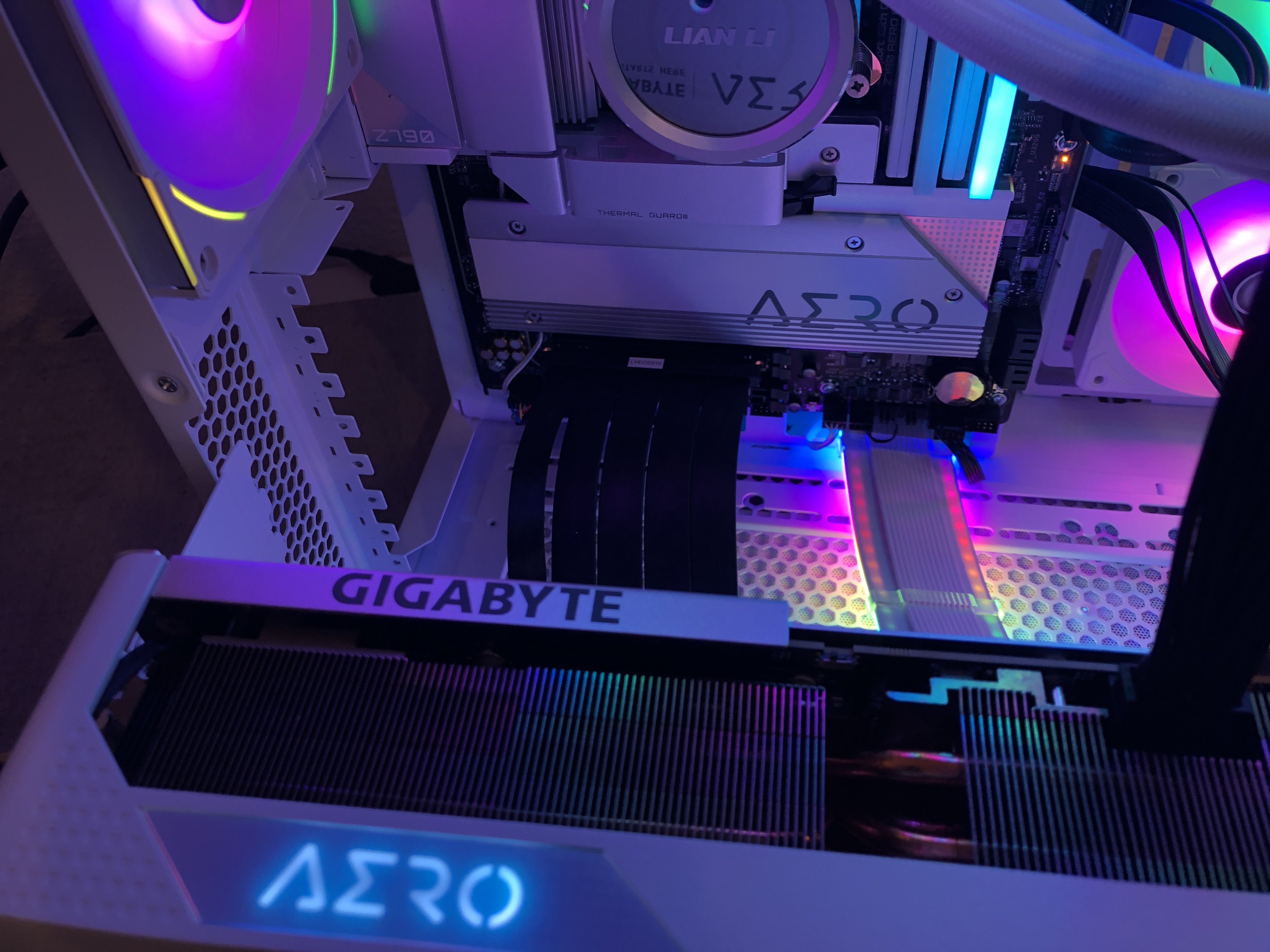

Hallo, für diejenigen, die diesen Beitrag finden und das gleiche Problem haben (wie ich es auch hatte), noch eine kleine Info, die hoffentlich hilft.
Bei mir war es das Riser-Kabel. Das Kabel an sich ist in Ordnung, aber ich habe nicht bedacht, dass es "nur" ein PCIe x16 3.0 und kein PCIe x16 4.0 ist.
Das führt dazu, dass sobald der Treiber geladen wird, dieser wohl immer versucht 4.0 zu verwenden und hier dann die Daten abstürzen und zu diesen Problemen führen.
Ich habe zunächst mit DDU die alten Treiber entfernt und die neuesten installiert, aber erst als ich im BIOS den PCIe auf GEN 3.0 stellte, lief es sofort.
Das sollte man auf jeden Fall überprüfen. Ich habe jetzt ein 4.0 bestellt, aber auch mit den fest eingestellten GEN 3.0 läuft es jetzt richtig fluffig.
Hier mit GEN 3.0
Ich hoffe, das hilft dem einen oder anderen.
