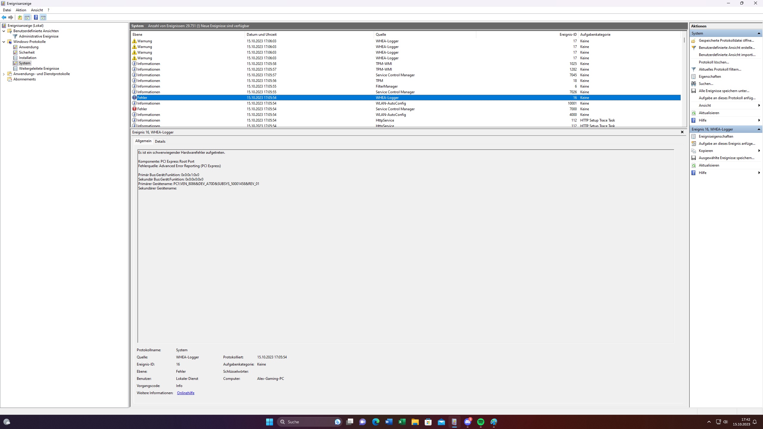

Bei den ganzen Neustarts, habe ich es aber auch geschafft, einmal bis zur Systemsteuerung zu kommen, bevor er eingefroren ist. Die Geräteliste sah sauber aus und die 4080 stand sauber eingetragen dort. (Siehe Bild)

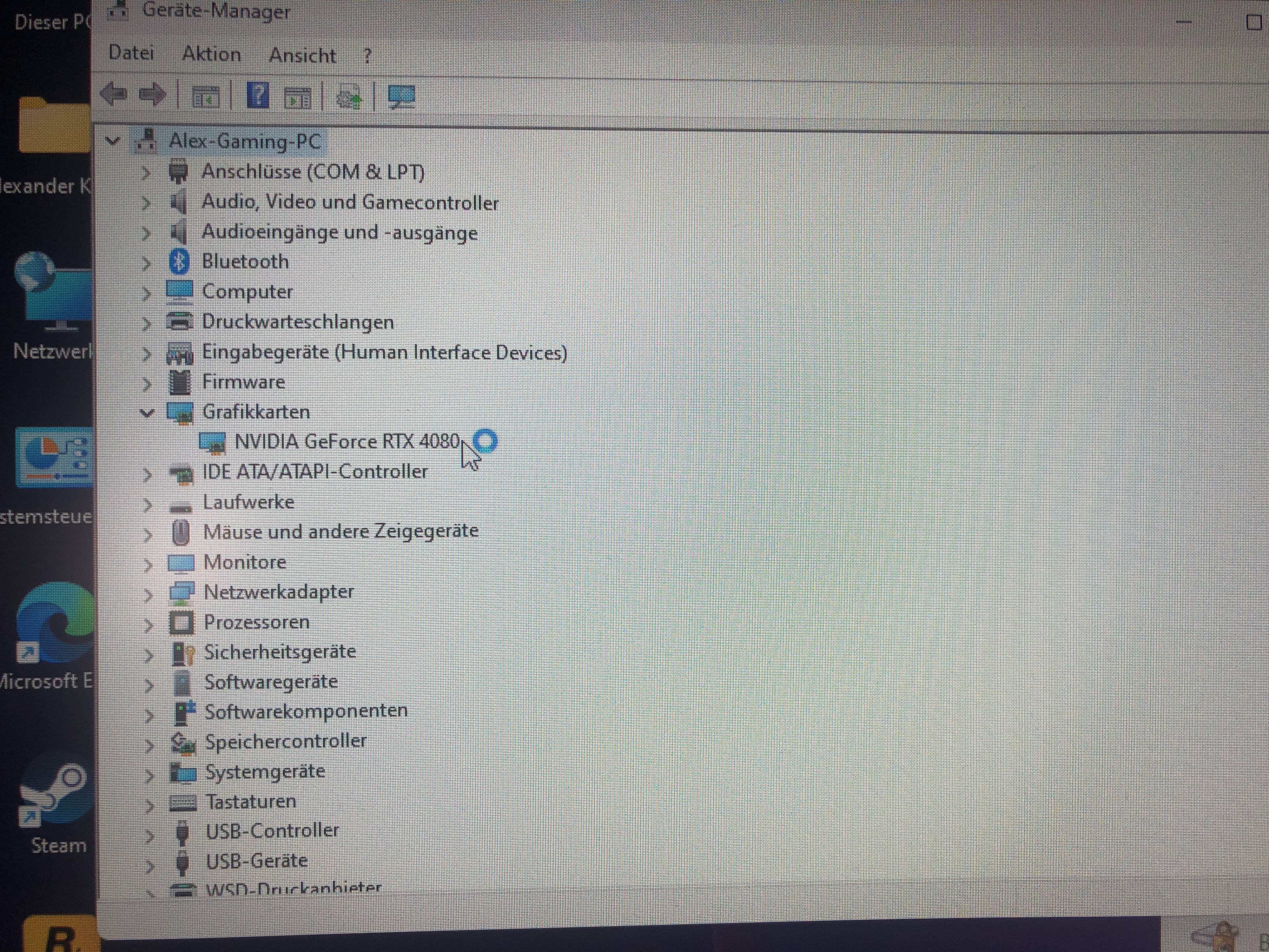

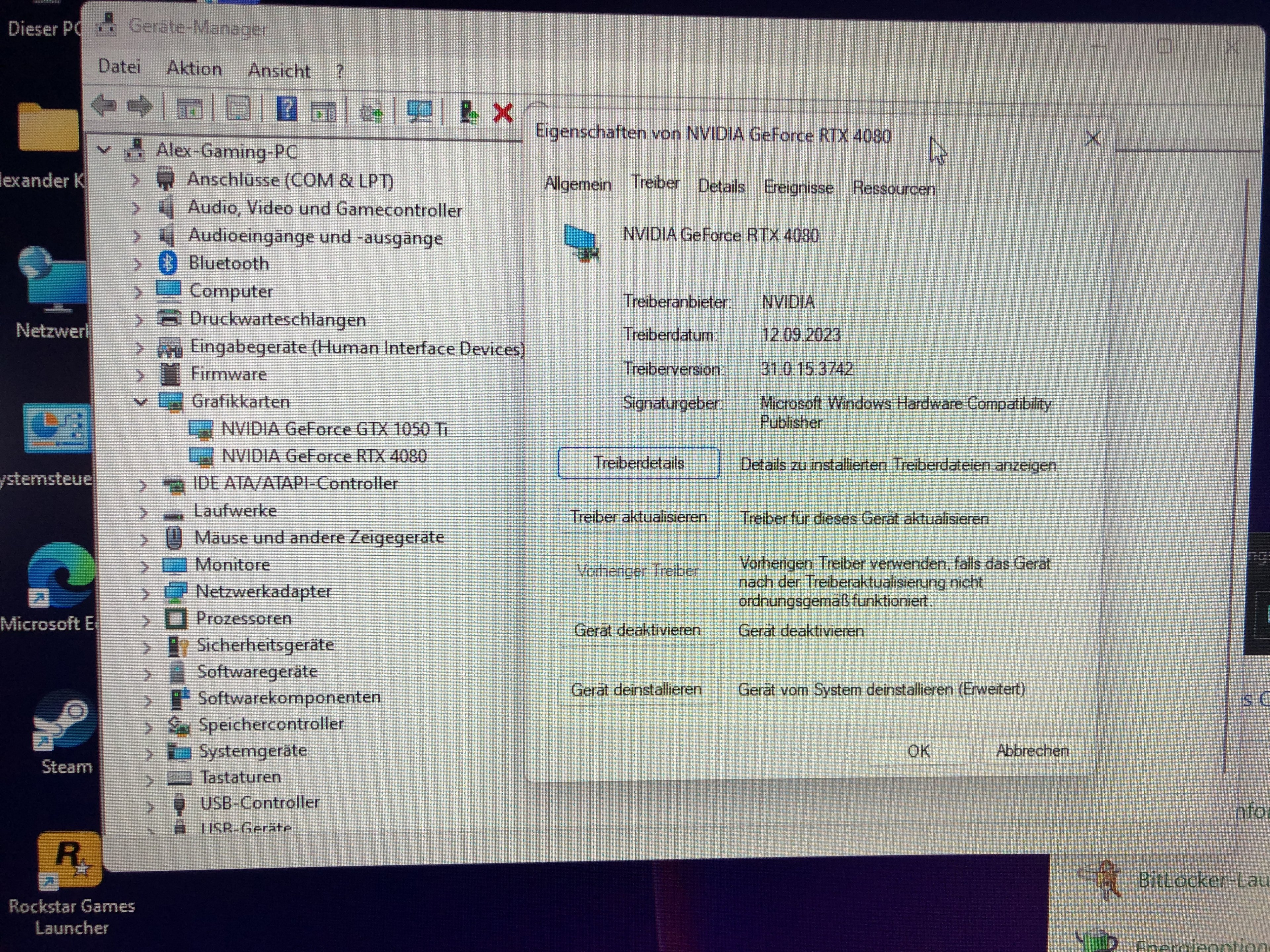

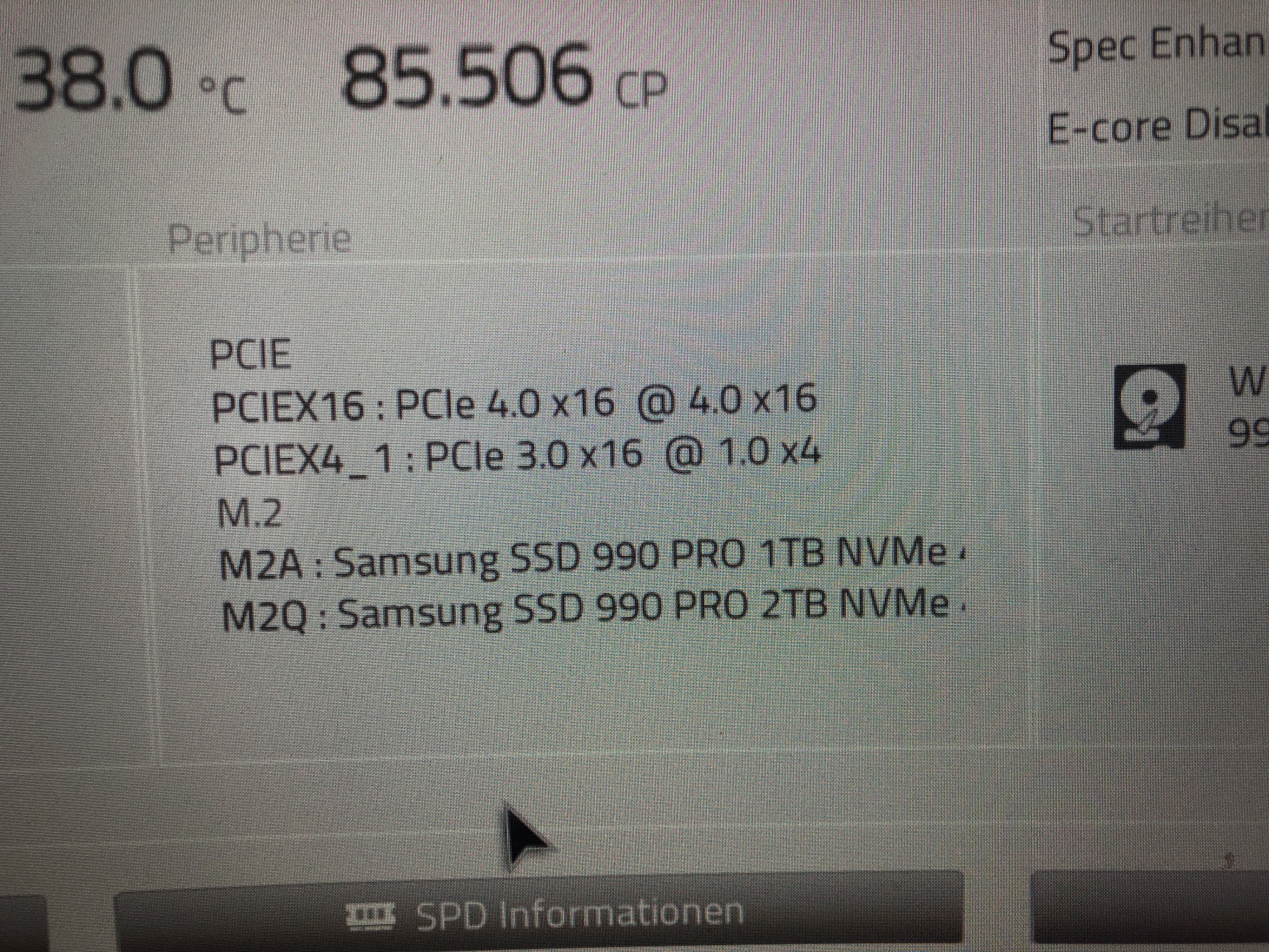

Mit dem neuen Netzteil kann ich nun (theoretisch) beide Karten betreiben. Im Bios wird mir dann das, was auf dem 5. Bild zu sehen ist, angezeigt. PCIe 4.0 für die 4080 und PCIe 3.0 für die 1050.
Dann gab es vorhin tatsächlich einen Moment, wo Windows mit beiden Karten lief. (Siehe Bild 2)

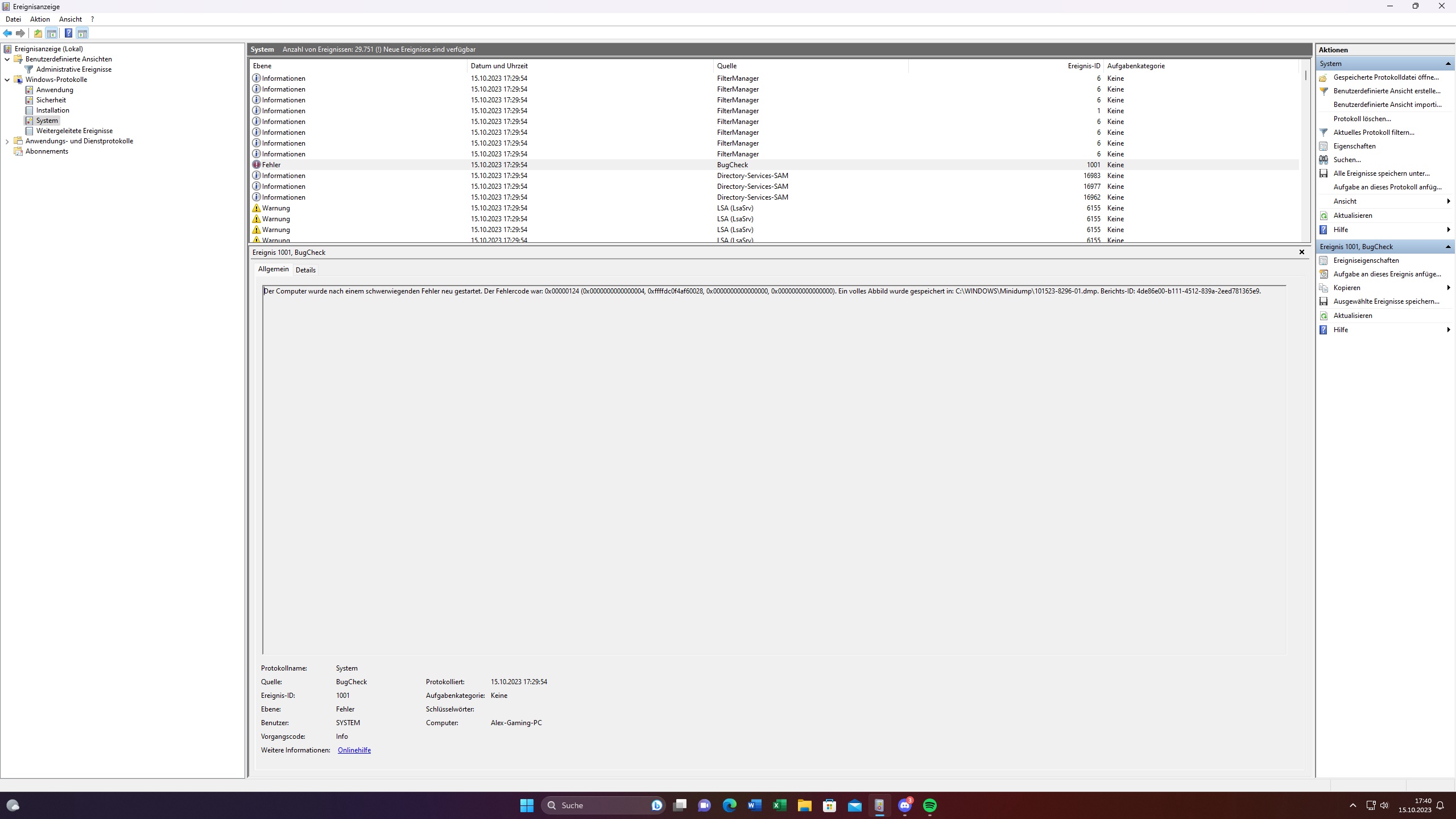

Das ging nur eine halbe Stunde gut, und es gab einen Bluescreen mit anschließenden Reboots in Dauerschleife.
Bild 3 und 4 zeigt einige Fehlermeldungen dazu an.
