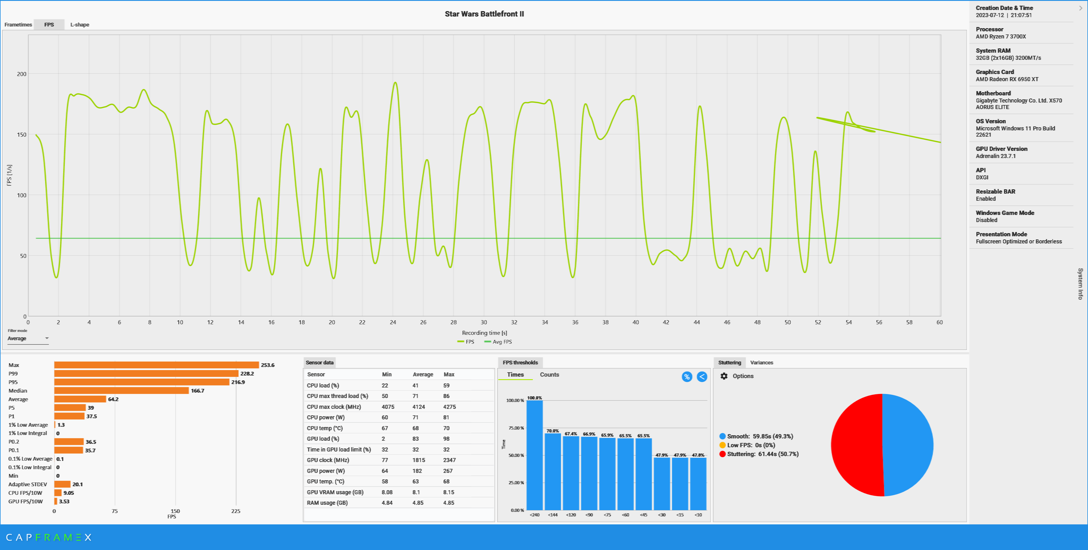

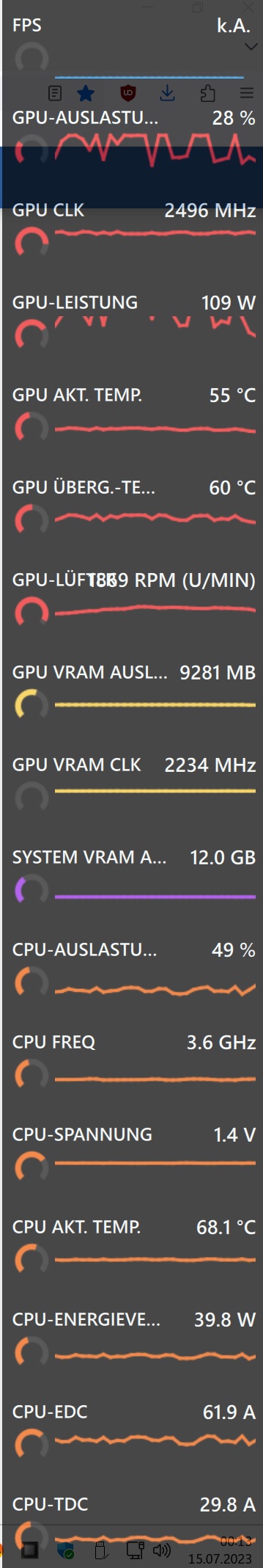

@syfsyn
Ich hoffe du kannst mit dem Screenshot etwas anfangen. Ich kenne mich mit dem Programm nicht wirklich aus und habe mal so alles wichtig eingeblendet.
Ich vermute mal stark, es ist ein CPU Limit, ich versuche die Framerate mal auf 150 zu begrenzen.
Wenn du dazu etwas sagen könntest, wäre ich dir sehr dankbar. Ich persönlich sehe da nur eben die deutlichen FPS Sprünge und das daraus resultierende Stottern.
Wenn die AMD 6000 Serie diese Probleme hat, dann bin ich direkt bei der 4070, wäre zwar teurer aber eventuell für meine Zwecke noch besser geeigent.
Besten Dank und Grüße
Zwar nicht ganz aber man kann sofort erkennen das die gpu ihren Takt nicht hält
Was typisch bei cpu limits mit amd gpu ist
Wäre noch gpu load im diagramm sichtbar könnte man direkt darauf schließen

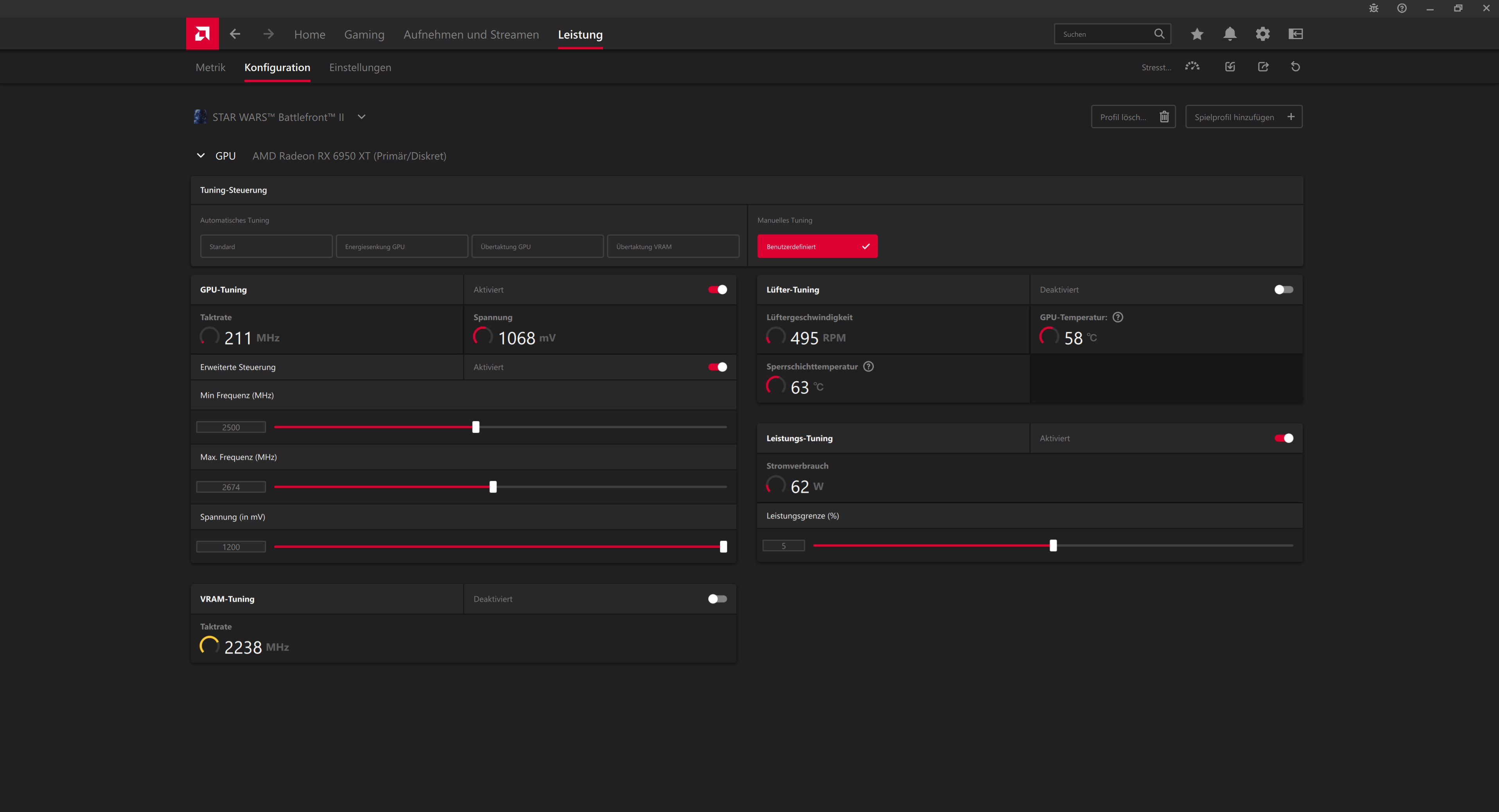

@syfsyn
Das mit Min to Max geht nicht mit den Treibern, da ist immer eine differenz von mindestens 100MHz. Ich hatte das damals auch mit DS abschalten versucht. Das hatte bei der 6700XT nixht funktioniert.
Aktuell habe ich im Spiel Ruckler und Aussetzer die ich mir nicht erklären kann, Framerate unter 200 FPS.
PS: Versuche es am Wochenende noch mal. Was ich merke ist aber, die Temperatur im PC Zimmer steigt beim Spielen direkt um 1-2 Grad und das obwohl nur ca. 250 Watt verbraucht wird.
PPS: Also im Spiel ist es mit unter einfach nur am Ruckeln,d as kenne ich mit der AMD 580 nicht.
Hallo @syfsyn und andere. Ich habe mal deine Einstellungen so etwa eingestellt wie du sagtest, auch den Energiemodus auf Höchstleistung reingestellt. Siehe Foto im Anhang. Egal ob ich die Einstellungen alles auf ultra gestellt habe oder die Einstellung von meiner AMD 580. Es kommt immer an der selben Stelle zu extremen Ruckler, bzw. Framedrops.
Hatte mal ein Screen vom AMD Overlay während dieser Ruckler aufgenommen und man sieht eben diese Schwankungen der GPU Auslastung, die CPU bleibt konstant niedrig. Zudem fiept die Karte auch sehr deutlich.
Habe auch die Framerate auf den Einstellungen der AMD 580 gecappt und diese Ruckler sind genau an dieser Stelle weiterhin.
Bringt es noch diese Deepsleep States zu deaktivieren, bzw ich versuche es mal.
Mir wäre es sowieso lieber, wenn ich die Karte undervolte und underclocke, um die Leistung zu reduzieren. MIt den nur 650 Watt ist mir das etwas zu knapp.
Eine leistungsfähigere CPU stehe zwar auch an, aber ob diese dann die FPS oder GPU Last Einbrüche an dieser Stelle beheben wird, möchte ich nicht riskieren.
Hat jemand anderes noch eine Idee, was das Problem sein könnte?
Es macht ja kein Sinn, wenn die AMD 6000 Serie genau bei dem einzigem Spiel was ich spiele, derart rumzickt.
Für jeden Vorschlag wäre ich dankbar und Grüße!
PS: Deaktivieren der Deep Sleep bringt kein Erfolg, auch wenn ich den GPU-Verbrauch durch die Grafikeinstellungen auf unter 100 Watt drücke und auch die Framerate begrenzen. Kommt es zu den Framedrops.
PPS: Nur zur Information: An anderen Stellen der Map sind selbst bei 200FPS und 300Watt Verbrauche, alle GPU Werte stabil. Komisch, dass eine 580 an der kritischen Stelle so dermaßen stabil bleibt und die AMD 6000 Serie, also 6700XT und 6950XT mit sicher, derartige Aussetzer haben.

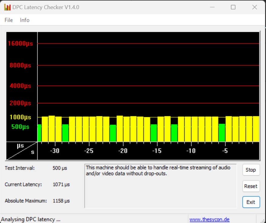

@syfsyn Danke für deine Rückmeldung.
Auslagerungsdateien von der PCIe3.0 4x SSD ausgeschaltet, das Problem besteht weiter. Außerhablb dieses Bereiches alles absolut konstante Werte sogar bei 300Watt GPU Verbrauch und kosntanten 200FPS, sobald ich den regnerischen Bereich der Kamino Map im Arcade betrete ist sofort das Stottern da.
Habe beigefügt Aufzeichnung mit Latency Checker, ich sehe da nun keine großen Probleme.
@syfsyn Kann es dieses Problem mit den AMD 6000 er Karten und DX11 geben?Vor allem, kann man zuverlässig sagen, dieses Stottern tritt nicht bei einer NIVDIA 4070 auf?
Durchaus möglich das amd Treiber da schwächelt solange die gpu 90-95% load hat und das throtteln bleibt liegt es am Spiel.
nvidia hat im Treiber eingebautes command list das die cpu drawcalls auf mehrere cpu threads verteilt das hat amd nicht.
Im taskmanager laufen bei nvidia dann zusätzlich nv display container diese spaltet den directx Befehl in mehrere cpu threads auf das geht von 2 -16 mehr machen kein sinn.
Amd macht das nicht da muss der Entwickler des spiel auf mehrere cpu threads hin optimieren.
