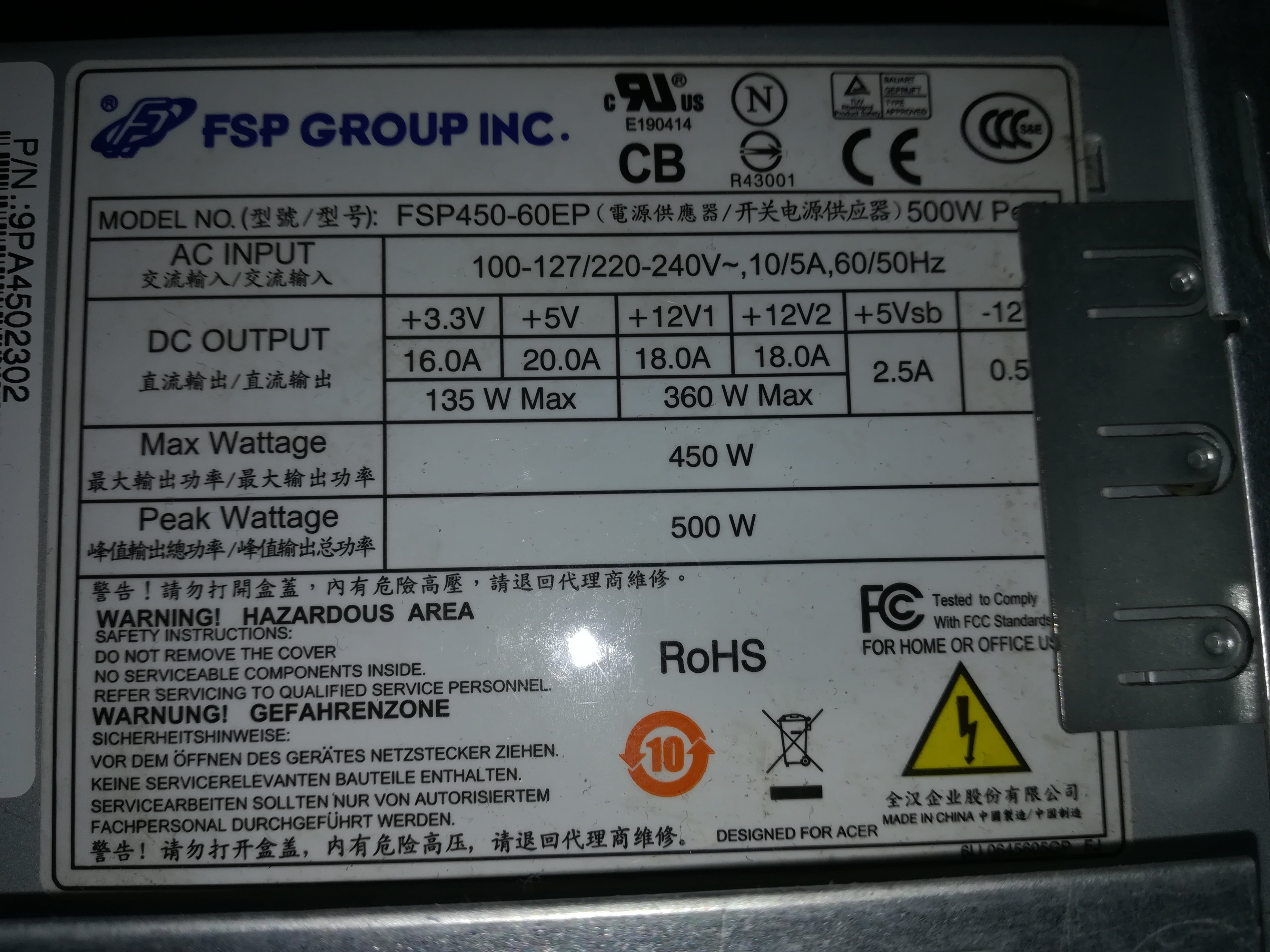

Ich stelle zur Sicherheit trotzdem mal die Daten meines Netzteils hier rein.
Mit dem laienhaften Wissen, das ich mir die letzten Tage angelesen habe, ist es verglichen mit heutigen Standards wohl auch kein besonders gutes mehr, reicht es trotzdem oder lieber die Finger weg von neuen Teilen lassen? Man hört ja immer wieder diese Geschichten von qualmenden PCs :confused_alt:...
Prinzipiell ist ja auch dieser Post interessant, da hier mehrere eine SSD vorgeschlagen haben. Hat sich die Lage durch die Daten meines Netzteils nun verändert?

Wenn dann ist auch eine 970 zu viel für das Netzteil, eine 390 geht gar nicht damit.
Du hast pro Rail nicht mal 220W, also je nach Verteilung kann es schon böse enden.
Noch dazu ist es ein richtig alter Eimer, welche mit den Lastspitzen seit den 900ern/200ern wahrscheinlich richtig schlechte Werte schieben wird wenn es nicht abschaltet.
Ich würde es definitiv tauschen:

Das Netzteil ist nicht schlecht .
Es hat für die Grafikkarte 1 x 6 Pin + 1 x 6 +2 pin .
Damit kann jede Grafikkarte verwendet werden die einen 6 pin und einen 8 Pin Stromanschluss benötigt .
Auf jeder 12 V leitung 18 A ist dafür genug .
Und die Qualität von Forton Netzteilen ist auch eher als Mittel bis brauchbar zu bezeichen
und nicht als schlecht .
Damit laufen die meisten GTX 980 Modelle und die GTX 970 auch .
Und selbst eine AMD 290 würde ich jederzeit da dran hängen .
Die AMD 390 haben meist 2 x 8 Pin die fällt raus .
Die 290 zieht wie viel?
Wie viel sind 18A bei 12V?

Eine 290 AMD zieht 250 Watt .
Und die meisten 290 AMD Karten haben 1 x 6 und 1 x 8 Pin .
Wo ist das problem ?
Bei einem 450 Watt NT ?
12 x 18 = 216 x 2 =432 Watt , ( 360 Watt werden angegeben )
gut zugegeben das wird das Netzteil nicht erreichen .
Aber ein paar Watt bleiben über ....
Mehr als gut 400 Watt gesammtverbrauch erreichen nicht mal Top Rechner
Und der Rest spare ich mir dann eben auch .

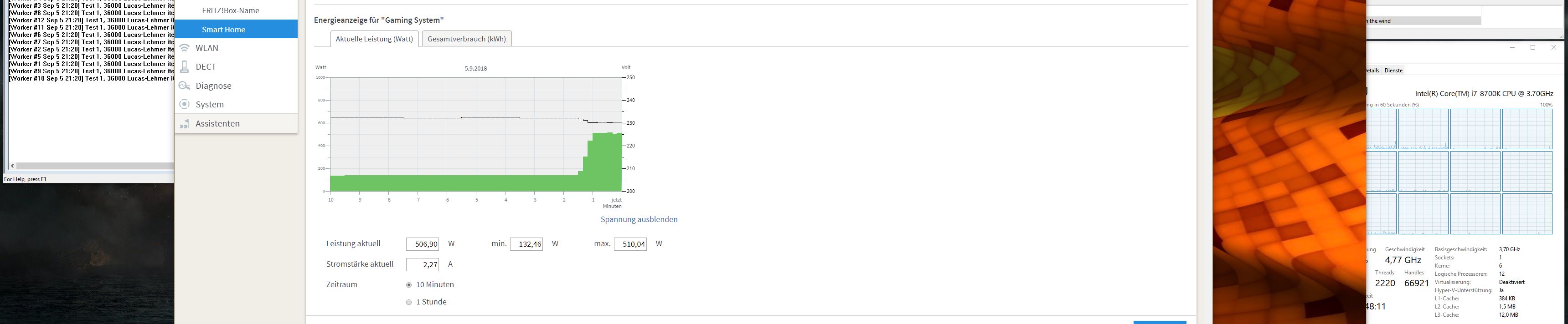

Aktuell gut 510W bei mir an der Dose. Monitor & Sound mitgerechnet:
Monitor~ 40 Watt ?
Sound ... Vermutlich ein wenig mehr als nur 2 kleine Billiglautsprechner also nochmal 40 Watt ....?
Bleiben irgendwo 430 Watt für den Rechner ...
Für einen 6 Kerner & GTX 1080 TI - das deckt sich mit meiner Erfahrung .;)
Pro Rail hast du hier maximal 216W (12x18 für Hauptschüler), die GPU hängt an einer Rail und und die teilt sie sich evtl. noch mehr Verbrauchern, dazu ist das Teil nur etwas angestaubt, also ja, bau rein was richtig Strom braucht, ist nicht meiner...

Aber bitte auf alles was mehr als 150W verbraucht verzichten und eher weniger als mehr ist hier wirklich angebracht, eine 1050ti wäre ein guter Ansatzpunkt.
Wobei ich das Netzteil einfach tauschen würde...
