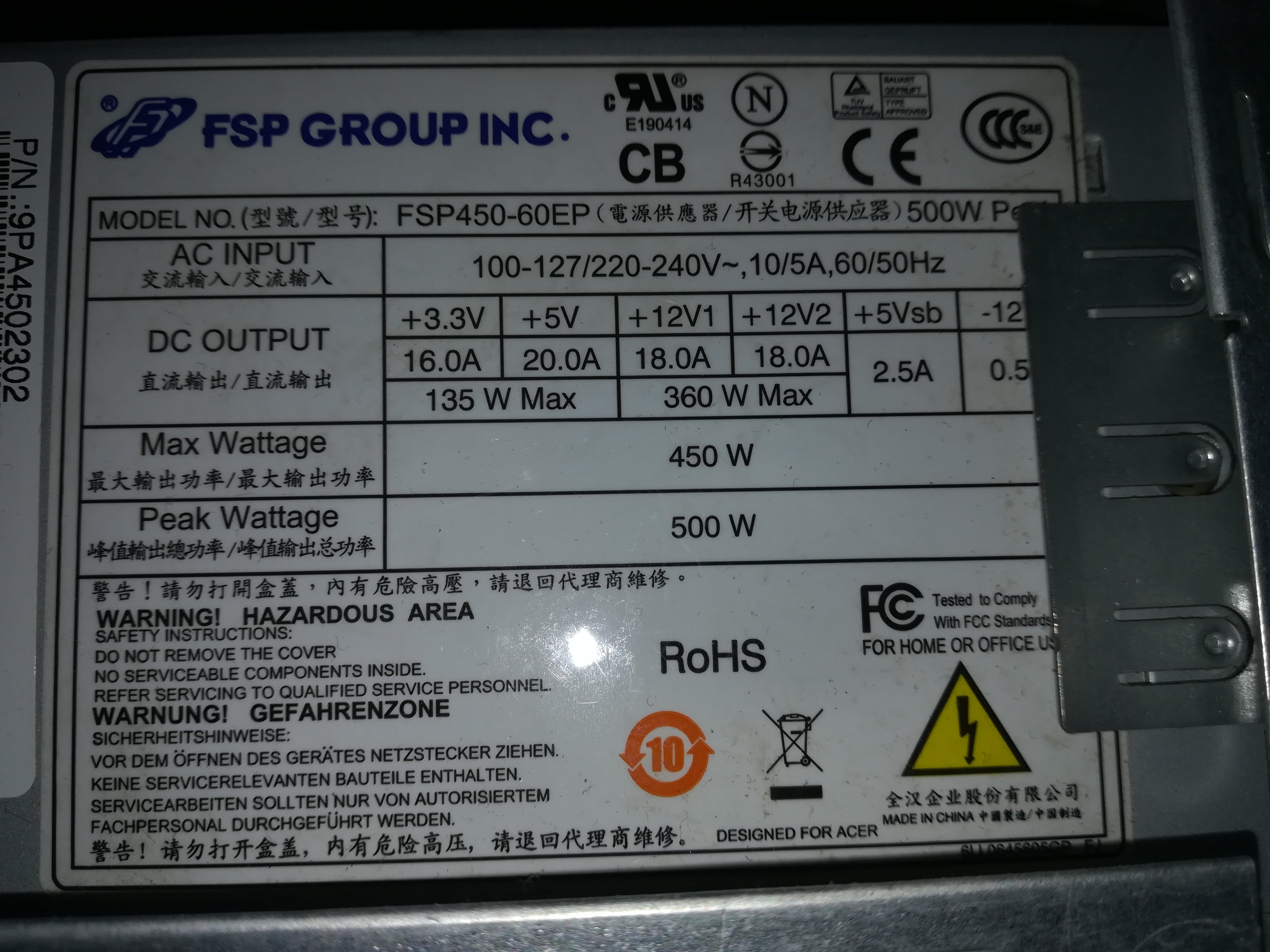

Wieso sollte die 7870 mit einem 450/500W Netzteil nicht laufen? Die verbaute GTX 260 hat übrigens eine höhere TDP als die 7870. Ja, ich weiß TDP ungleich Verbrauch.
Stereo123 schrieb:
Ich stelle zur Sicherheit trotzdem mal die Daten meines Netzteils hier rein.
Das ist ein gutes Netzteil mit 360W auf der 12V Schiene, da sind Grafikkarten bis gut 150W wie eine GTX 1060 6GB oder eine RX 580 kein Problem.
Wo kann das Netzteil 400W auf 12V bereitstellen mit auch nur einem 6-Pin?
Da die 7870 davon 2 braucht ist die damit schon raus.
ich habe mir mitlerweile eine gebrauchte 7870 besorgt. Nach nun mitlerweile mehreren Wochen intensiven Zockens kann ich sagen, dass es keine Probleme mit der Stromversorgung gibt. CSGO in FullHD hat sehr gute Performance und FPS.
