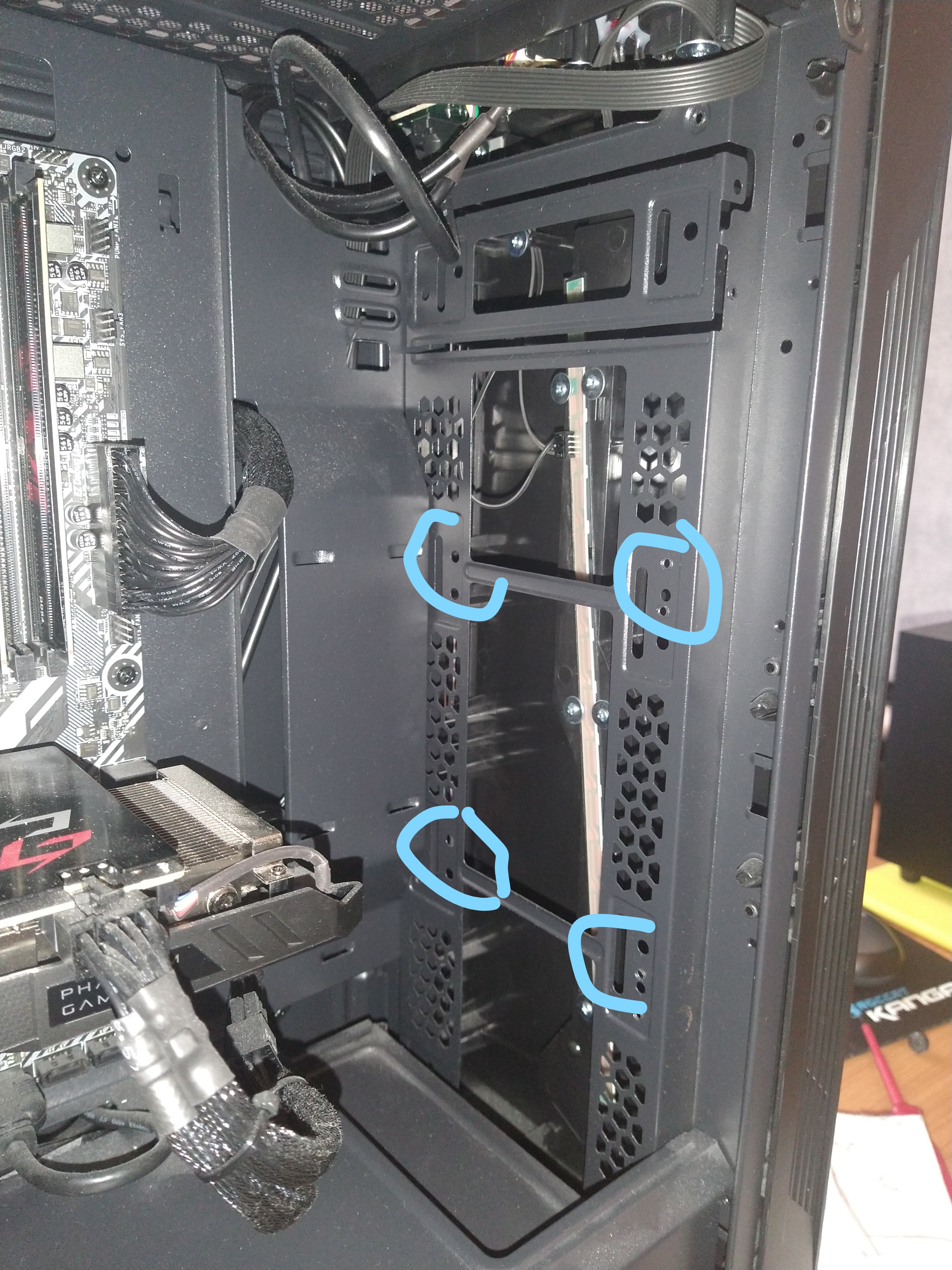

Was gefällt dir an den mehrfach vorgeschlagenen Arctic P12 nicht?
Die Silent Wings empfinde ich als zu teuer. Und gerade die High-Speed-Variante ist halt auch nicht mehr leise, wenn du die Drehzahl ausnutzt.

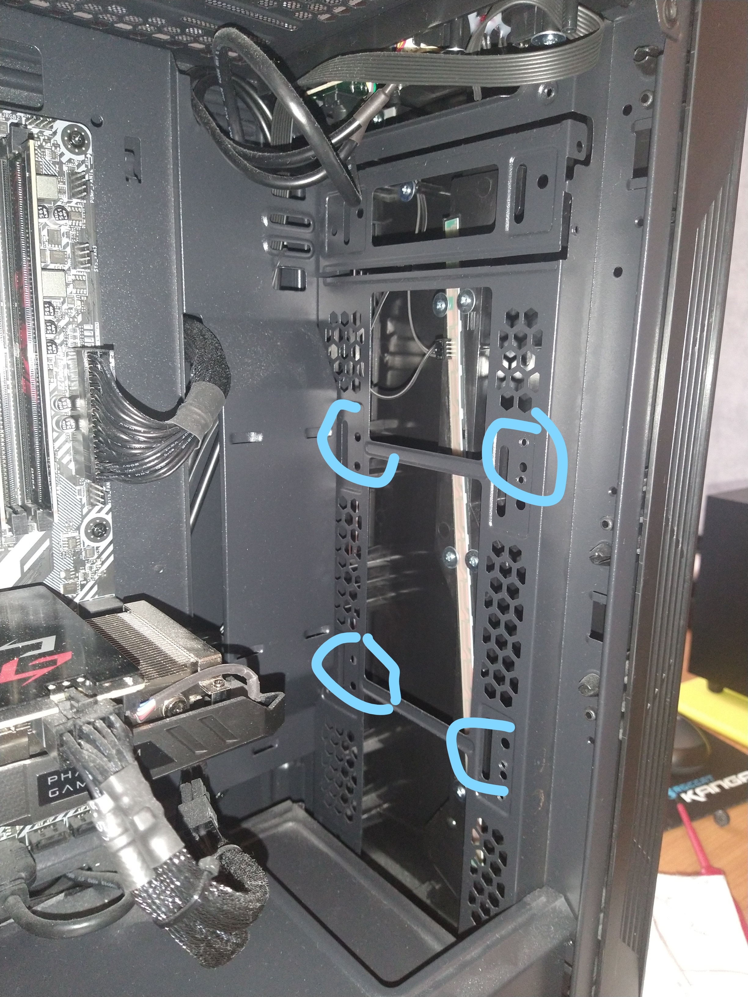

Ja, die markierten Stellen sind die richtigen.
Also die Langlöcher meine ich.
Außerdem brauchst du, wenn du mehrere Lüfter anschließen willst noch irgendeinen Verteiler. Bei den Arctics wäre das dabei.

Ich würde eher 140er nehmen, wie bereits vorgeschlagen einfach Arctic P12 bzw 14. Die Lüfter sind für den Preis ein absoluter Traum, da hält be quiet bezüglich P/L einfach nicht mit.

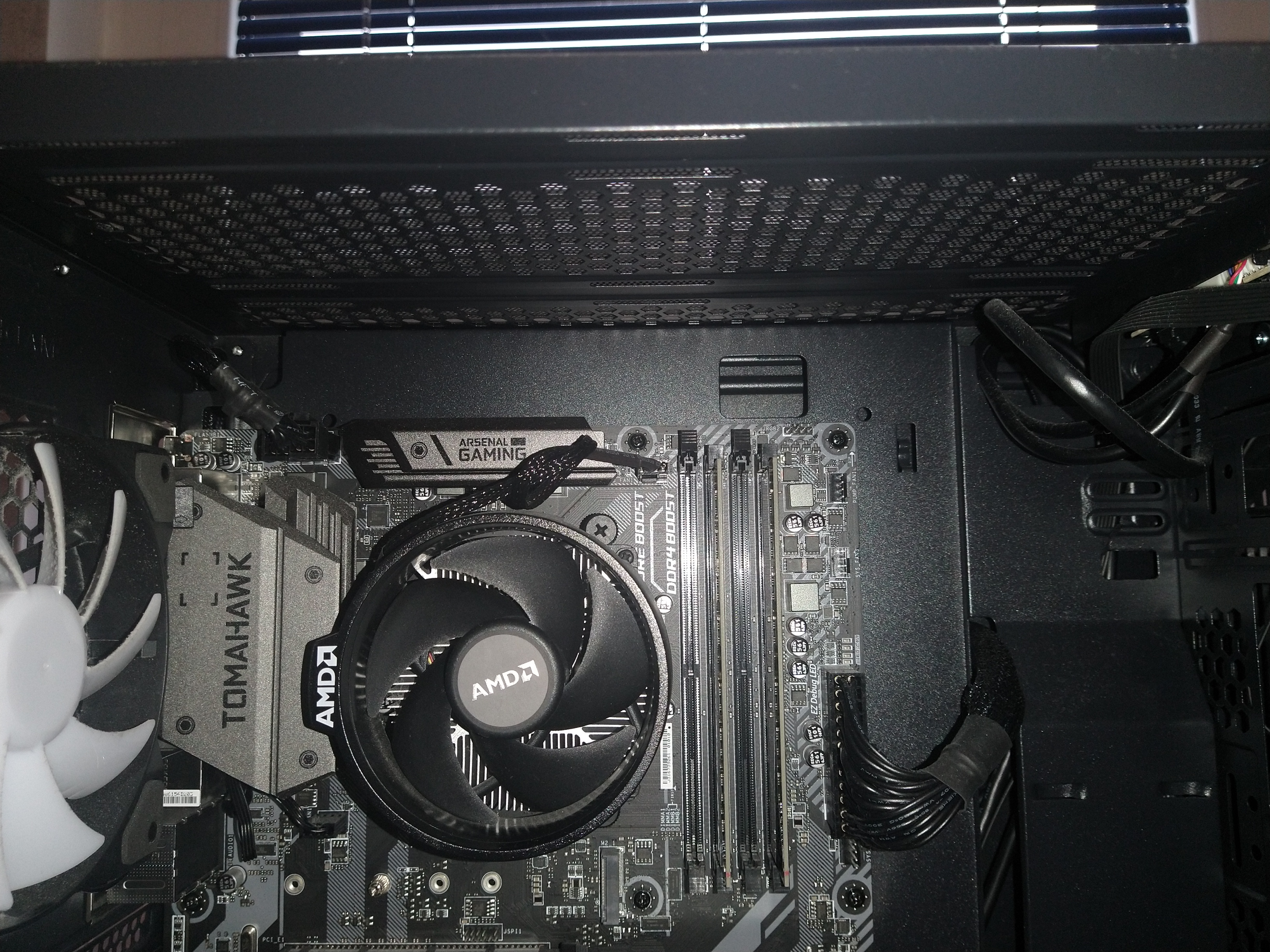

Bezüglich Lautstärkeentwicklung sei noch gesagt, dass bei dir der CPU Kühler - augenscheinlich der Wraith Stealth, also der kleinste AMD Boxed Kühler ohne Kupferkern auch ein deutlicher Faktor sein wird.
Für ein sehr laufruhiges System müsstest du da auch noch was machen. (z.B. Arctic Freezer 34 Esport)

Vorschlag:
2x P14 in die Front
1x P12 in den Deckel
CPU Kühler ein Arctic Freezer 34 (Duo)
Dadurch würdest du auch die Warmluft des CPU Kühlers direkt hinausfördern.
+ UV der Karte.
Dann sollte da einiges gehen und der Rechner auch viel viel leiser sein :)
Warum denn 120er wenn auch 140er passen? Sowohl vorne (3) als auch oben (2), also:

ja stimmt, die 140mm würden ja auch passen. Hat Arctic auch so Pfeile am Gehäuse für die Lufrstromrichtung? Ist der Verteiler auch dabei?
Keine Ahnung, aber Pfeile braucht man eigentlich nicht. Immer auf der Seite wo die Verstrebungen sind wird ausgeblasen und auf der Seite wo nur der Rotor zu sehen ist wird angesaugt.
Ist auch die PST Variante, also in Reihe anschließbar. Allerdings würde ich nicht alle 5 auf einen Lüfteranschluss hängen, 3 pro Anschluss sollten aber kein Problem sein.

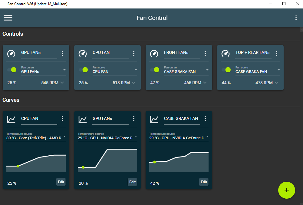

RaptorTP schrieb:
er Fan Control sogar richtig easy in Windows :) Ich nutze das Tool selbst und hab sogar schon gespendet weil es einfach echt gut ist.
Wurde schon vorgeschlagen ;)
Reaktionen: RaptorTP
Reaktionen: wrglsgrft
@RaptorTP wow...super HowTo, danke für den Link :daumen: Auch wenn ich nur 3 Gehäuselüfter habe u. die übers MB regle, so ein HowTo ist doch nützlich
War so angetan davon das ich dafür gesorgt habe es hier auf CB auch im Download Bereich zu haben ist.
Vielen Dank an CB für die Aufnahme des Tools.
Macht alles so erheblich einfacher.
Die "Mix" Curve hab ich bisher selbst noch nicht im Einsatz xD
Hab da bisher noch einen eher banalen Aufbau der Steuerung:
