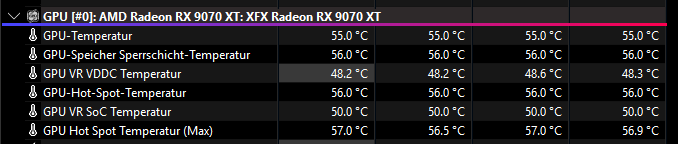

Das sind meine Temperaturen jetzt grad. Hab auf dem Main Monitor das Forum offen, auf dem linken Discord und rechts läuft Amazon Prime.
Die Temperaturen sind durchaus normal, weil die Lüfter noch nicht laufen. Der Vram läuft bei knapp 800 Mhz jetzt, bei 52 Watt Stromverbrauch

@Micha_Regelt Liegt es bei mir evtl an meinen Monitoren? Habe einen 3440x1440@175Hz, einen 1080p@60Hz, einen 1440p@60Hz und manchmal noch einen weiteren 3440x1440@165Hz Monitor (auch fürs Sim Racing). Vielleicht sind 3-4 Monitore immer noch too much
@Explo2224 Glaub nicht. Ich hab 3 Monitore in 1440p. Der Main Monitor läuft mit 300Hz (auch im Desktop Betrieb) und die andern beiden mit 144Hz.

Es kann auch am Treiber liegen. Mit manchen Treiber hatte ich keine Probleme mit den anderen lief es selbst mit einem Monitor immer mit maximalen Takt.
@maxi_rodriges Gibt es ne Möglichkeit, dass über den Treiber manuell einzustellen?
Ne kannst nicht, z.b. mit dem 23.3.1 und 24.12.1 hat der VRam bei mir immer runtergetaktet, selbst wenn ich Videos geschaut habe. Mit allen andern Treibern lief es nur wenn beide Monitore auf 60 Hz eingestellt waren, sonst immer max. Takt.
Der Treiber beeinflusst es in irgendeiner Weise, aber auch die Kombi aus Monitoren und Frequenz hat einen Einfluss drauf.
Mit unterschiedlichen Nvidia Karten und Treiber hatte ich es nie, zumindest mit meinen Monitoren.
Dazu gibt es unzählige Posts auch hier im Forum. AMD hat dagegen schon was getan, es kommt nicht mehr so oft vor, aber passiert immer noch.
