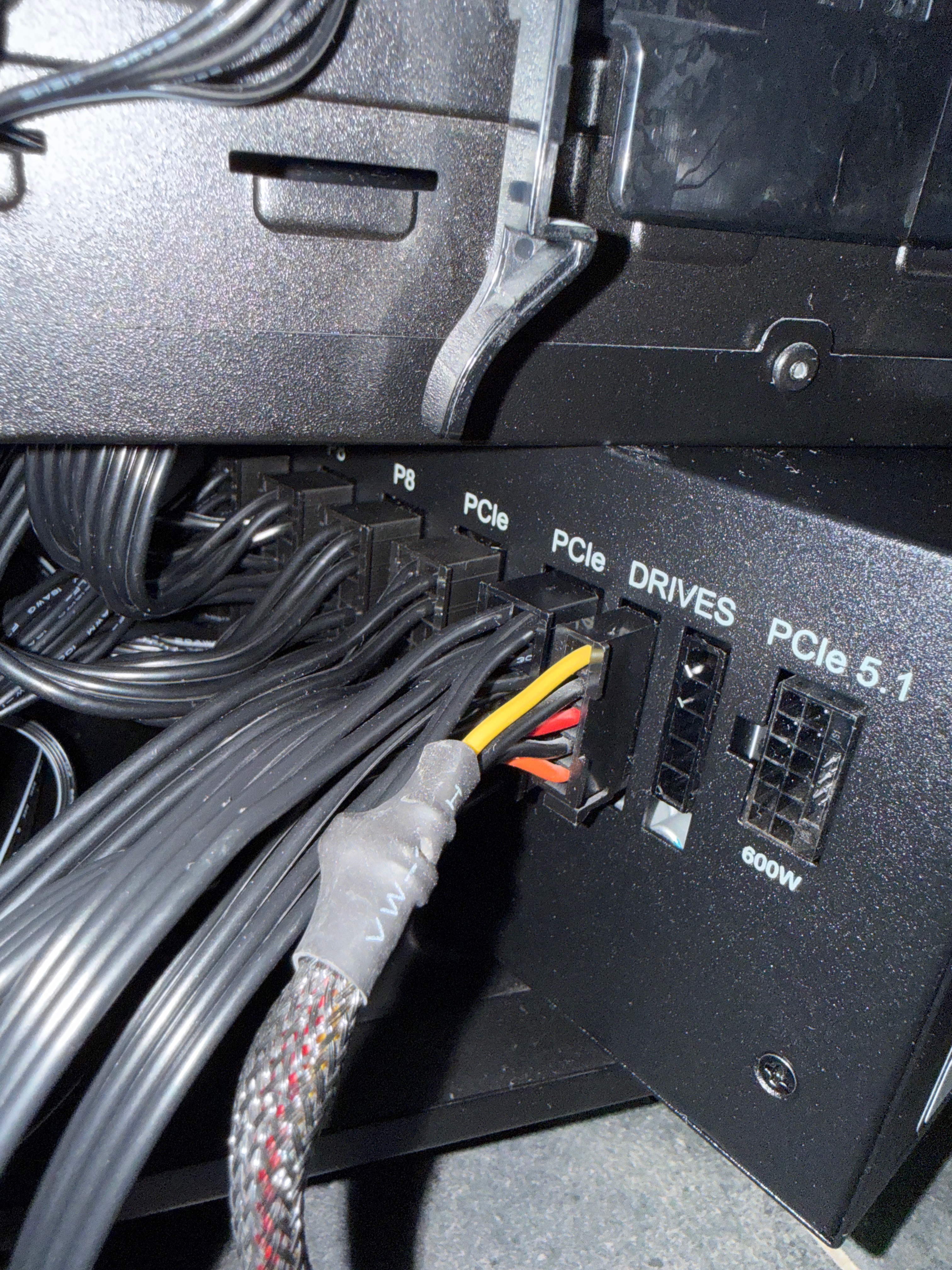

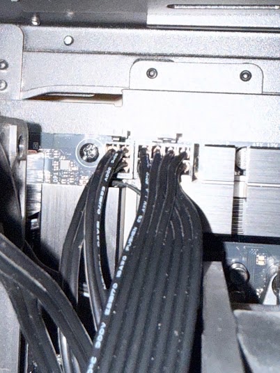

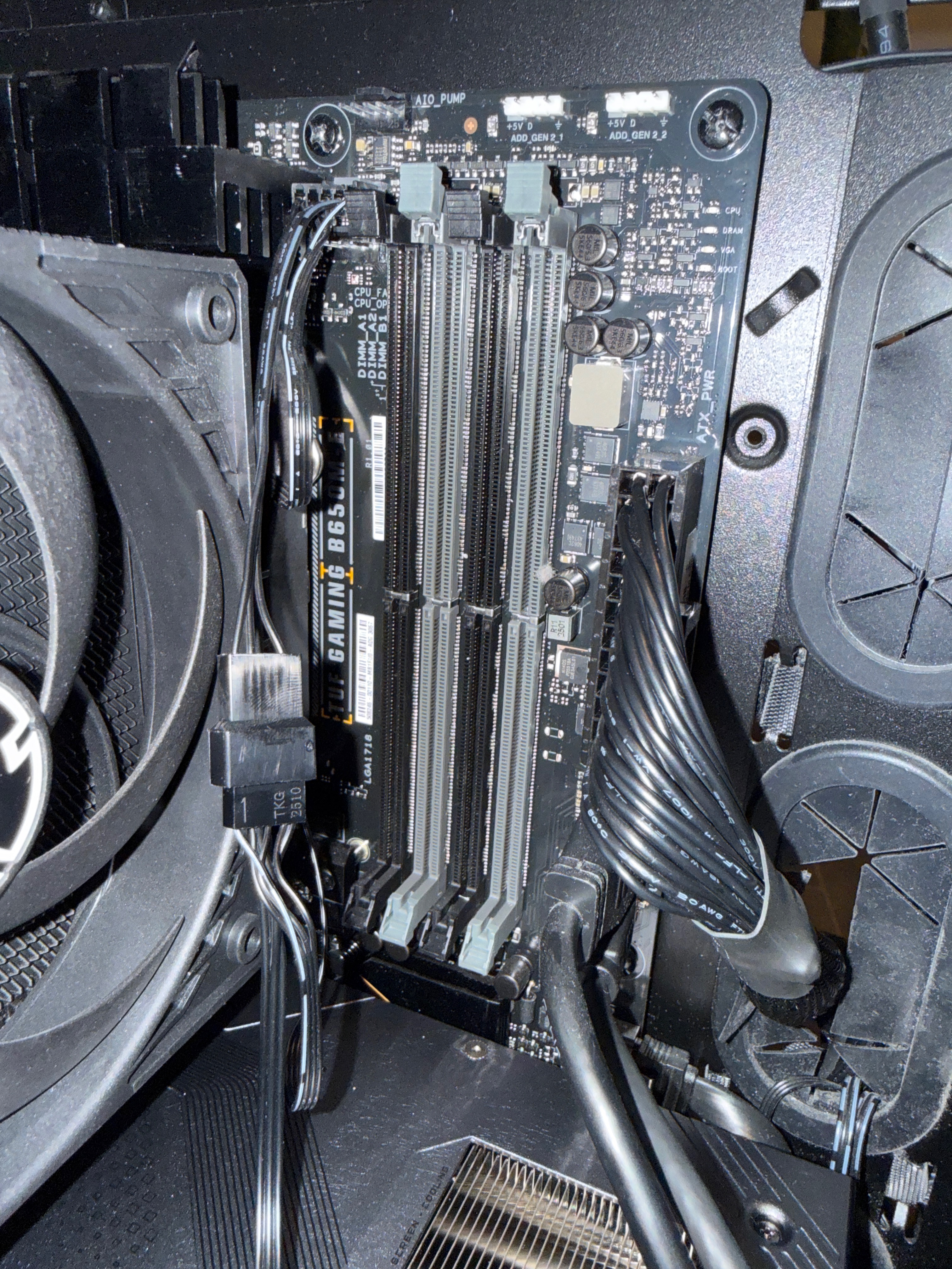

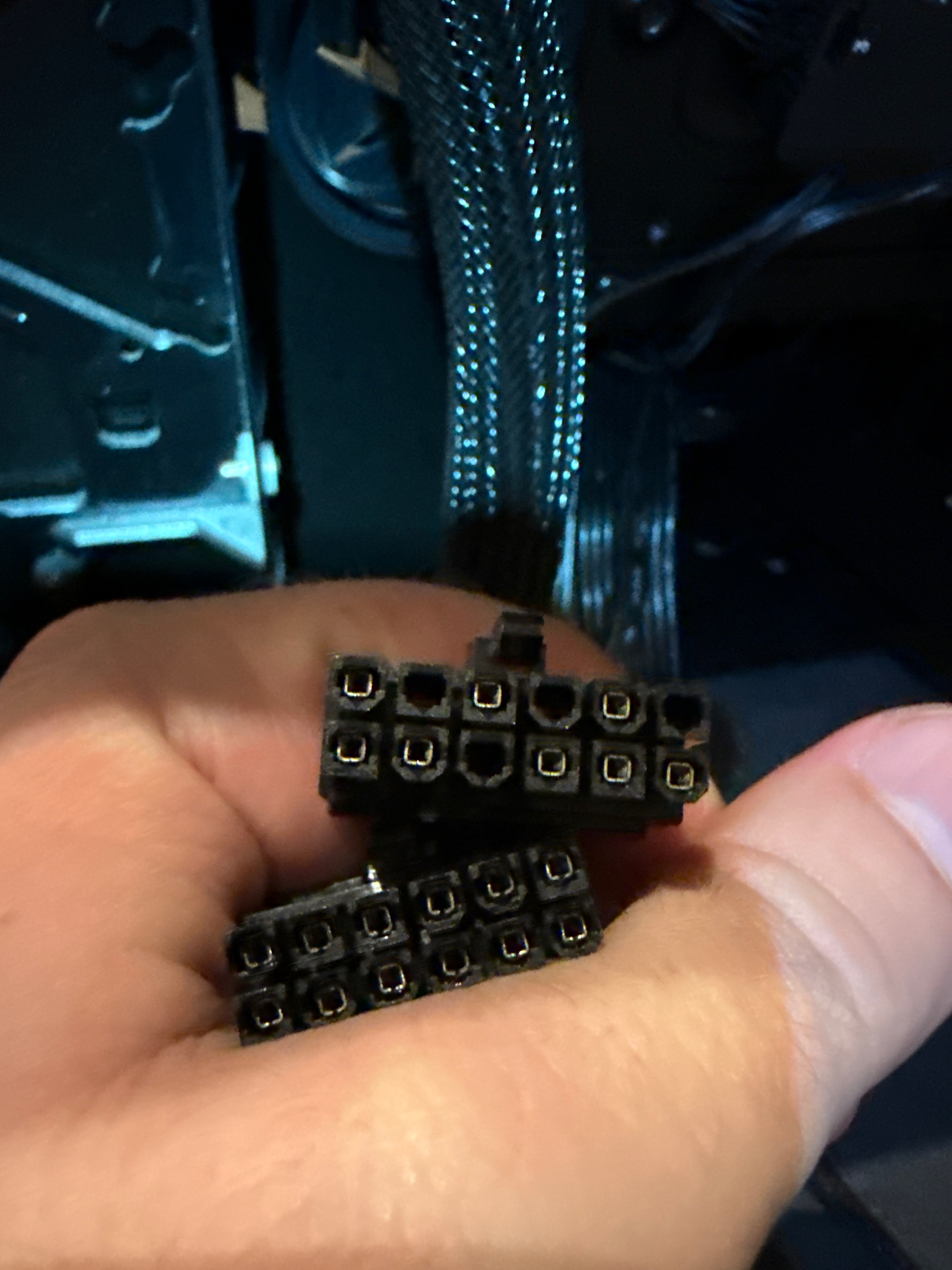

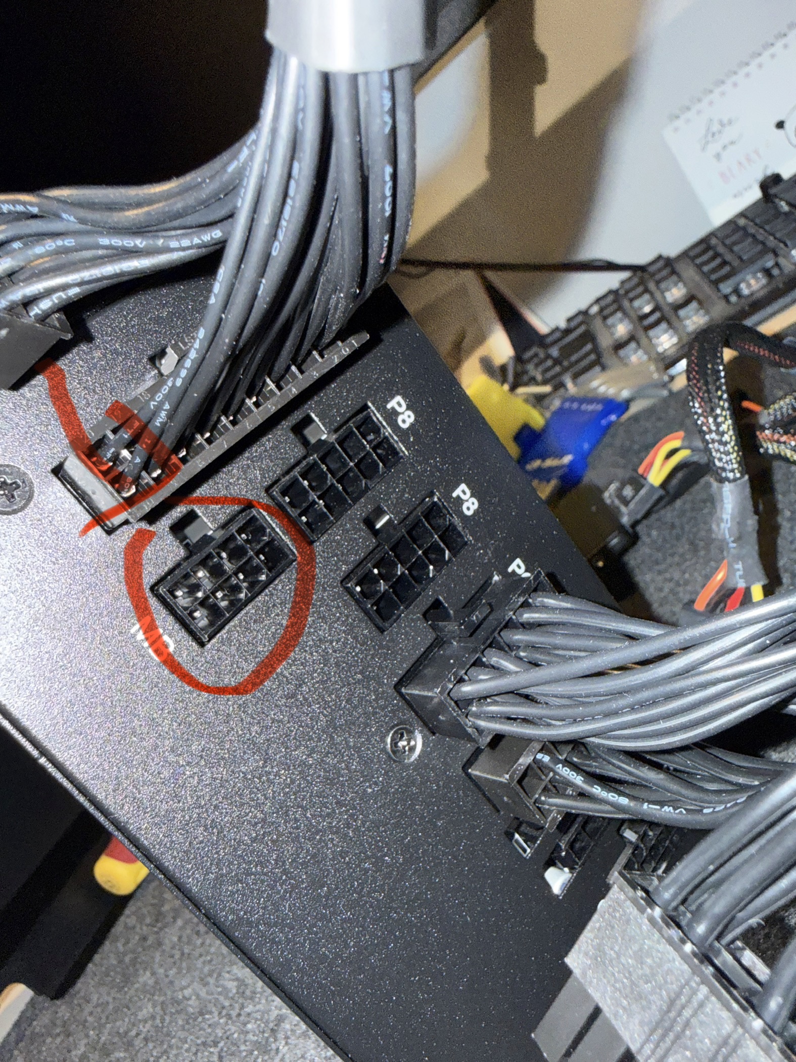

Guten Morgen, habe die o.g. Komponenten nun verbaut. Leider ist sind die DisplayPort Bildschirme schwarz. Die sind an der neuen Grafikkarte angeschlossen. Manuell sollten die Bildschirme bereits auf DP eingestellt sein, die waren ja vorher am Mainboard auch auf DP angeschlossen. Habt ihr eine Idee wo der Haken ist? Bin leider nicht so fit in dem ganzen. Habe ich etwas falsch angeschlossen? Die Mainboard Leuchte ist weiß und alles andere läuft.

@Icematikxxx Lüfter laufen aber kein Bild oder was ? und das Netzteil ist aber nicht das 500W das du im Eingangsposte angegeben hattest
@Verak Drezzt Genau! Nene das aus meinem Post vom 25.09 aber sollte ja prinzipiell egal sein. Wenn ich nachher zu Hause bin würde ich mal die 9070 ausbauen und nochmal Brustwarzen dann sollte ja alles beim alten sein, nur das ein neues Netzteil drin ist.
Können diese Kabel eventuell in die falsche Buchse im Netzteil eingesteckt sein? Einer von denen hat ja nicht alle Pins im Anschluss.
Und das Kabel markiert muss zusätzlich in den MB Steckplatz neben dem Großen fürs MB ist ja auch richtig oder ?

@Icematikxxx oder auch
@Icematikxxx joa genau
Reaktionen: Pingui

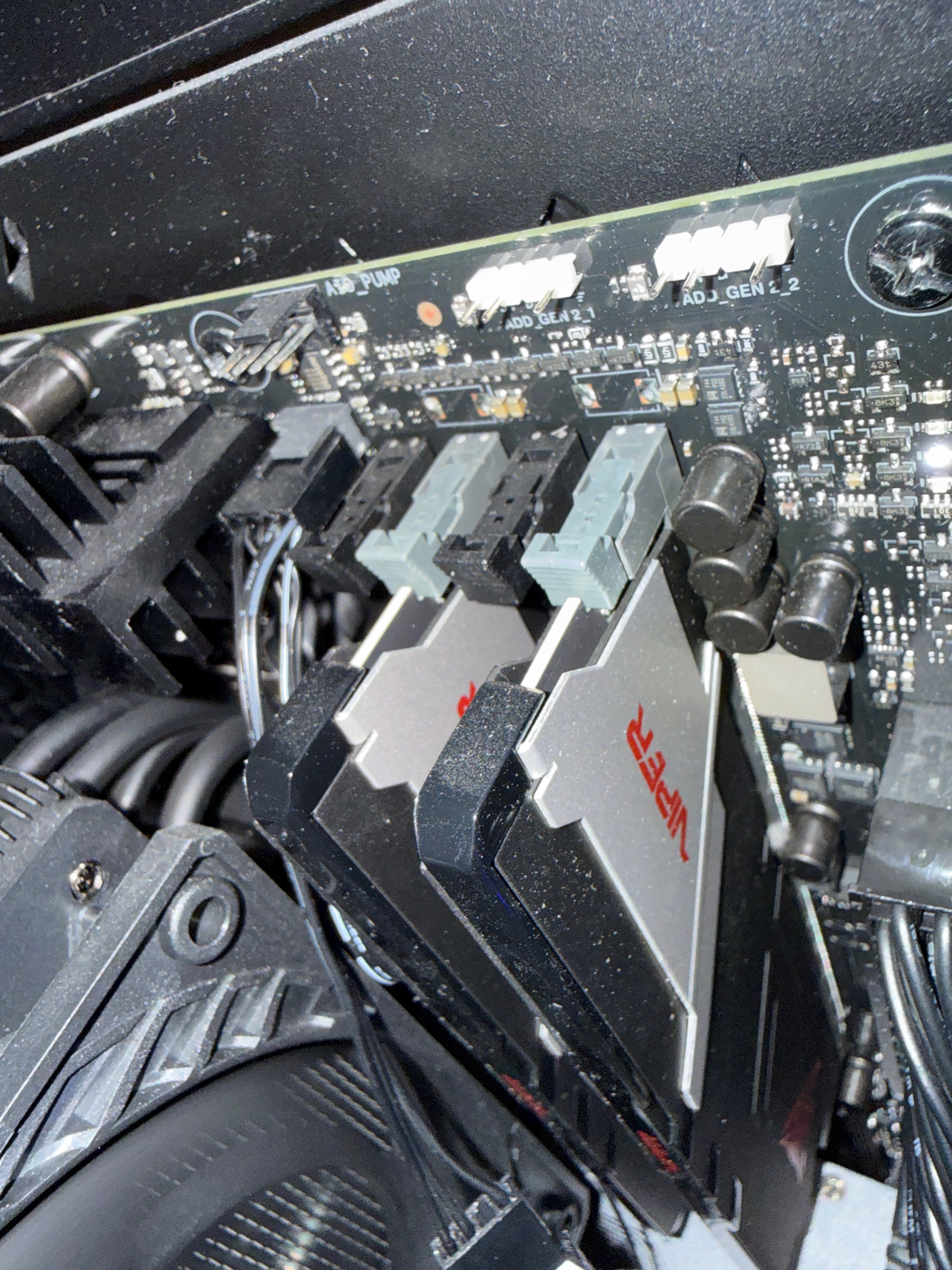

Muss vielleicht die Grafikkarte vorher nen Update kriegen oder ähnliches per usb Stick ?
@Icematikxxx ne ansich net, da du ja nen aktuelles AM5 Board hast, was meist nur bei älteren Boards der Fall ist, kannst natürlich mal probieren um das Board als Fehlerquelle auszuschließen, ggf. auch mal dein altes 500W Netzteil probieren
@Icematikxxx ansonsten hast du da bei dem Drives Anschluss oben im Screenshot noch das alte Kabel von deinem 500W Netzteil angeschlossen ? solltest da schon das neue Kabel vom 850er nutzen
Es ist halt komisch das ich den Windows Sound höre und alles andere geht.. und die Stecker passen ja quasi alle nur in die entsprechenden Buchsen. Die kriegst du aufgrund der Pins nicht überall rein.
@Verak Drezzt Jaa stimmt, dass könnte sein🤔 das ist noch das alte.
Hab gelesen klar sollte man nicht machen auf jeden Fall das neue verwenden aber das erklärt wohl nicht den schwarzen Bildschirm 🤔

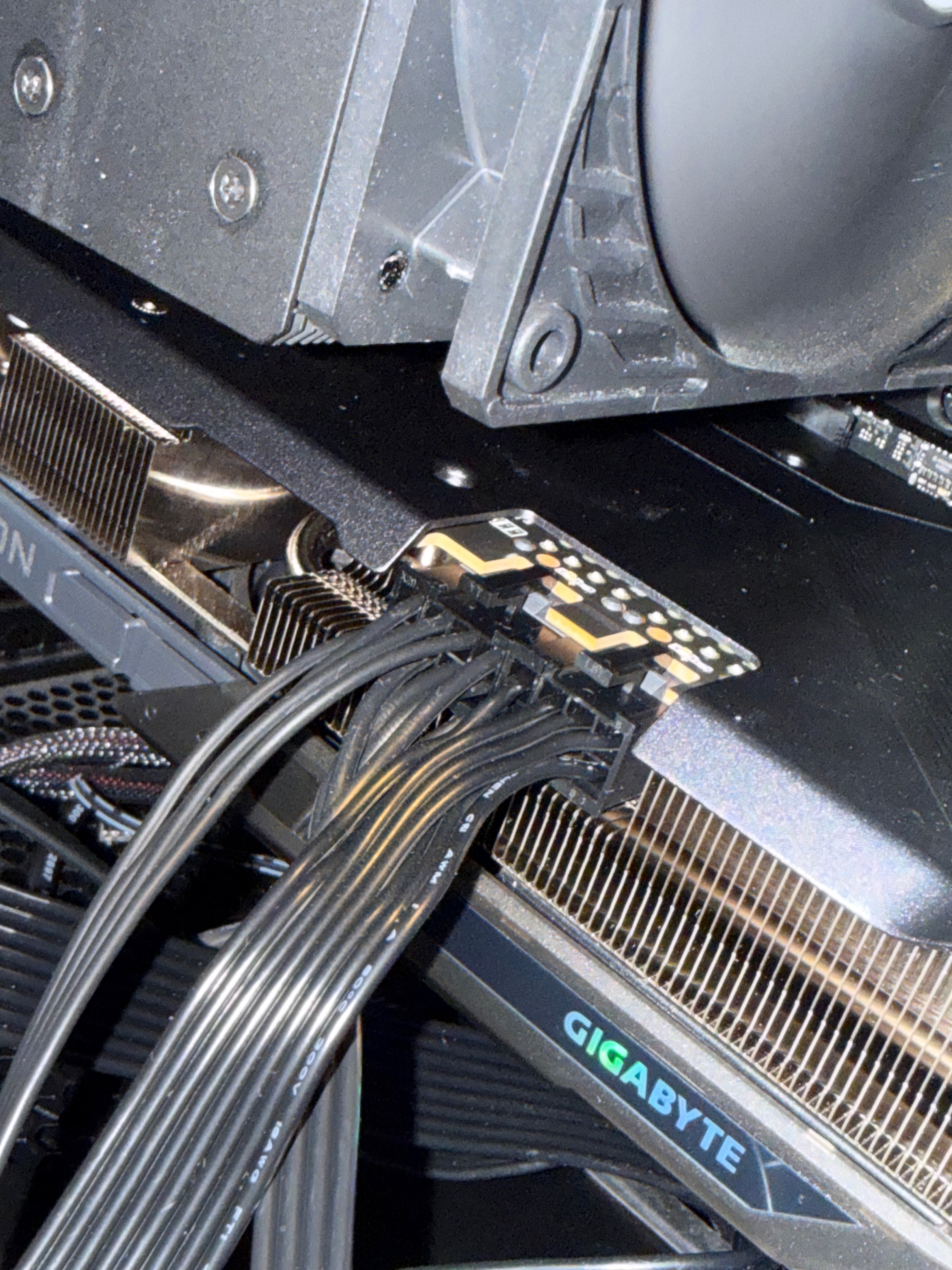

Habe jetzt die 9070 ausgebaut und es klappt. Habe das neue Kabel für den Netzteilanschluss installiert. Weiß jemand ob ich die Graka falsch mit den pins verkabelt habe?
@Icematikxxx ne das hat soweit gepasst, läufts jetzt ?
