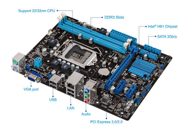

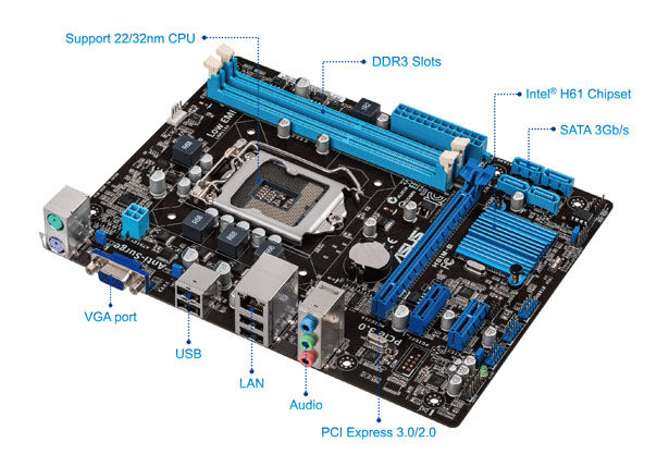

Ist wohl ein Asus E H61 MTX (siehe Bild). BIOS ist von 2015.
Noch 'ne Idee: Im BIOS die interne Grafikkarte ausschalten. line_01.jpg

Aber das Mainboard von dem Bild wird nicht das sein die ich eingebaut habe weil die, wenn die Beschreibungen stimmen, hat ja PCIe 3.0, was ich nicht habe.

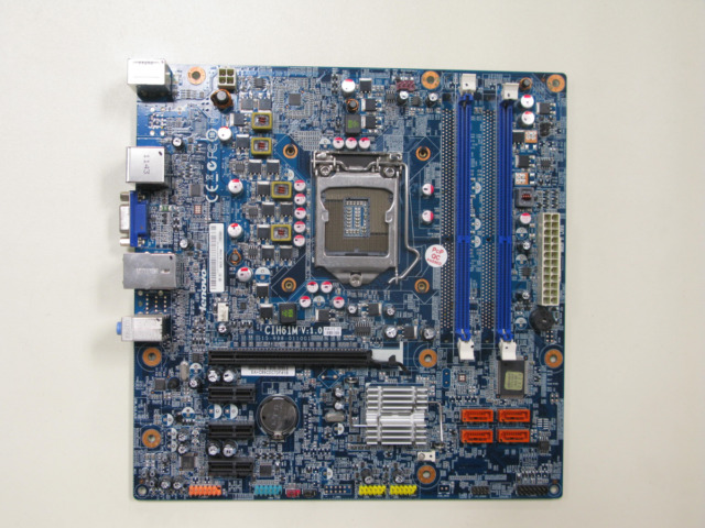

Edit: Hab jetzt nachgeguckt, ich habe glaube ich eine Vorgängerversion von dem Board das du gezeigt hast.
CIH61M ist die Bezeichnung die ich gefunden hab. v: 1.0 stand auch dabei aber das wird dann wohl die BIOS Version sein?
Mainboard, nicht Grafikkarte!
Dann kann es noch ein ASRock H61M sein (Link).
Ich meinte Mainboard war ein Tippfehler sry.

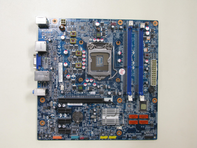

Ich habs gefunden, das sind die specs
