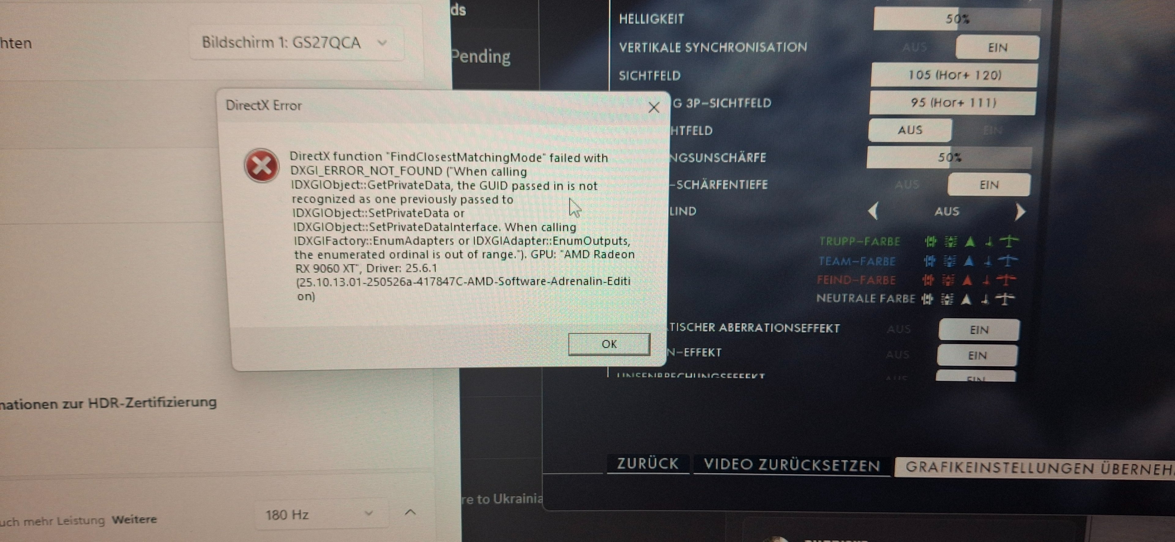

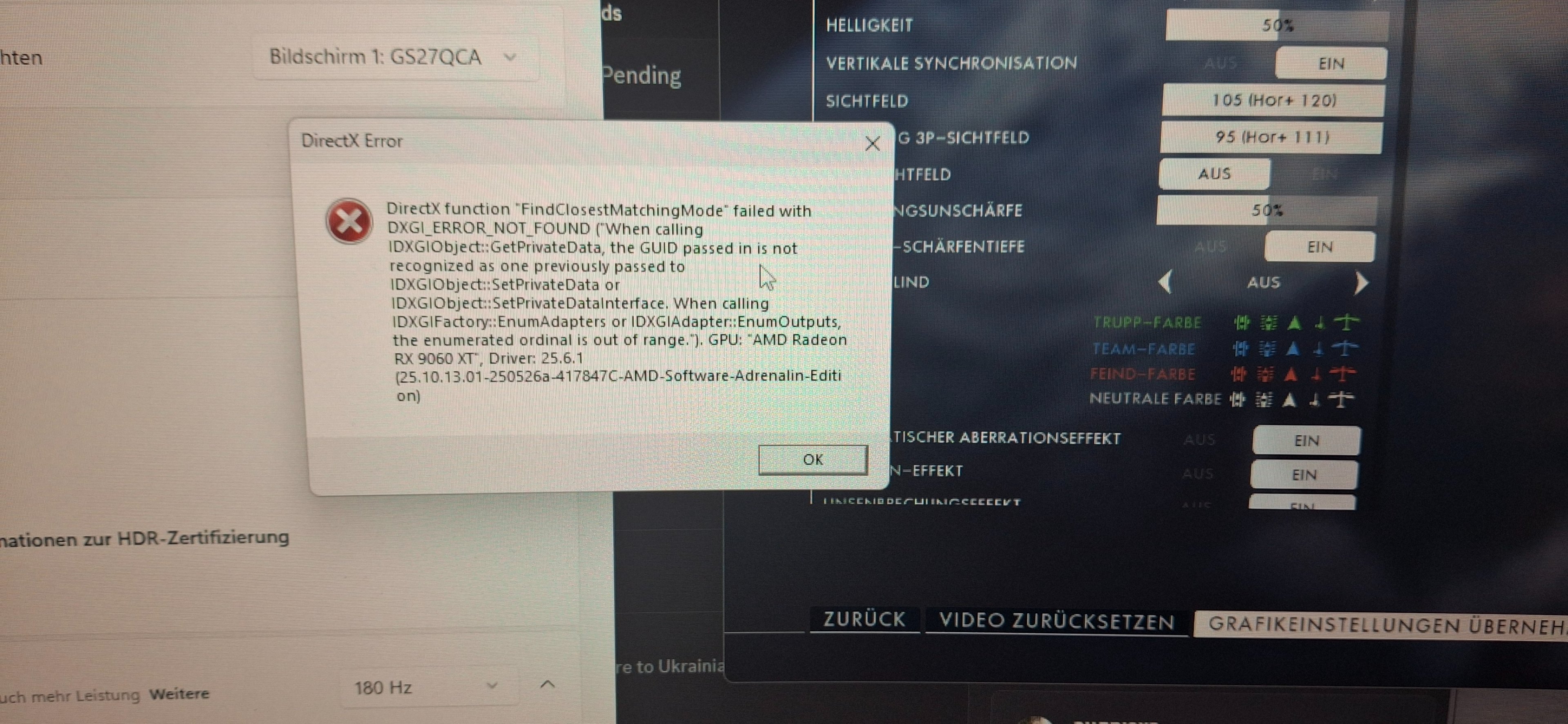

Merkwürdigerweise muss ich das Fenster in eine bestimmte Stelle des Bildschirms ziehen, damit es nicht zu so einem Problem kommt (wobei es nicht immer dieselbe Stelle ist). Wenn ich dann ab da Vollbild auswähle, kommt es zur folgenden Fehlermeldung (Anhang Bild):
