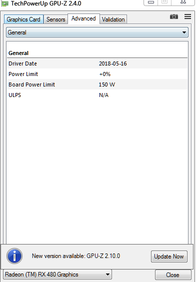

@ TE:

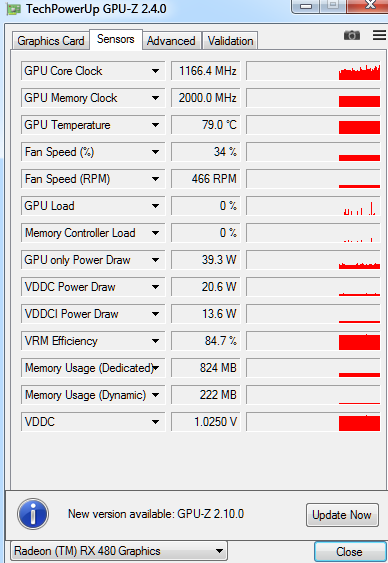

wie sieht der takt im leerlauf aus und wie viel strom verballert die karte da? ne 480 sollte im leerlauf knapp 20W fressen, dabei kann die karte unmöglich so heiß werden. es sei denn der kühler hätte kaum kontakt, aber dann würde die karte bei der kleinsten last sofort überhitzen.
der lüfter ist also auf der anderen seite des kühlers montiert? das ist unsinn.

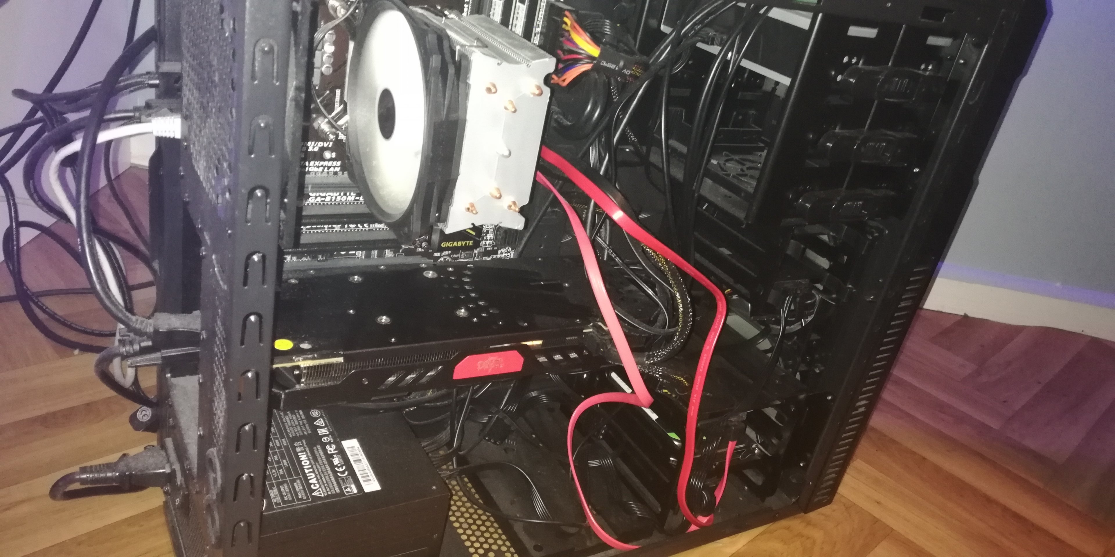

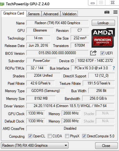

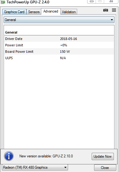

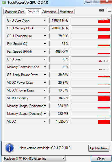

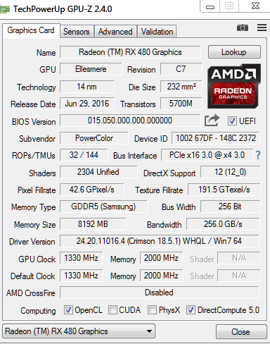

Ich hoffe mal, dass auf den Bildern alles zu finden ist. Wie man auf dem 1. Bild erkennt, ist meine CPU nach Außen gerichtet, es bläßt also nach Außen und meine gpu mit Lüfter nach unten. Ist das alles korrekt eingebaut? Zu dem damaligen Zeitpunkt habe ich es einbauen lassen, weil ich selber nicht genug Wissen hatte.

Du verwechselst hier die Richtungen. Die GPU bläst nach oben (dessen warme Luft verteilt sich aber in alle Richtungen, ist aber normal und irrelevant) und der CPU-Kühler bläst die warme Luft IN das Gehäuse hinein. Das erklärt sicherlich die hohen Temperaturen, der CPU-Lüfter befindet sich auf der falschen Seite.
Exakt. Er muss rechts die Luft durch den Kühlkörper aus dem Gehäuse heraus blasen.
derjenige der den kram zusammengebaut hat offensichtlich auch nicht. was mich da aber viel mehr stört als der verkehrtherum montierte CPU-kühler ist die tatsache dass die graka im zweiten x16-slot steckt. der hängt am chipsatz und ist mit maximal 4 lanes angebunden. steck die in den oberen x16-slot.
die paar W die die CPU im leerlauf verbrät und die jetzt im case verteilt werden haben keinen nennenswerten einfluss auf die temps der graka. die läuft allerdings mit nahezu vollem takt. 34% fanspeed passen auch überhaupt nicht zu 466RPM. merkwürdig.
