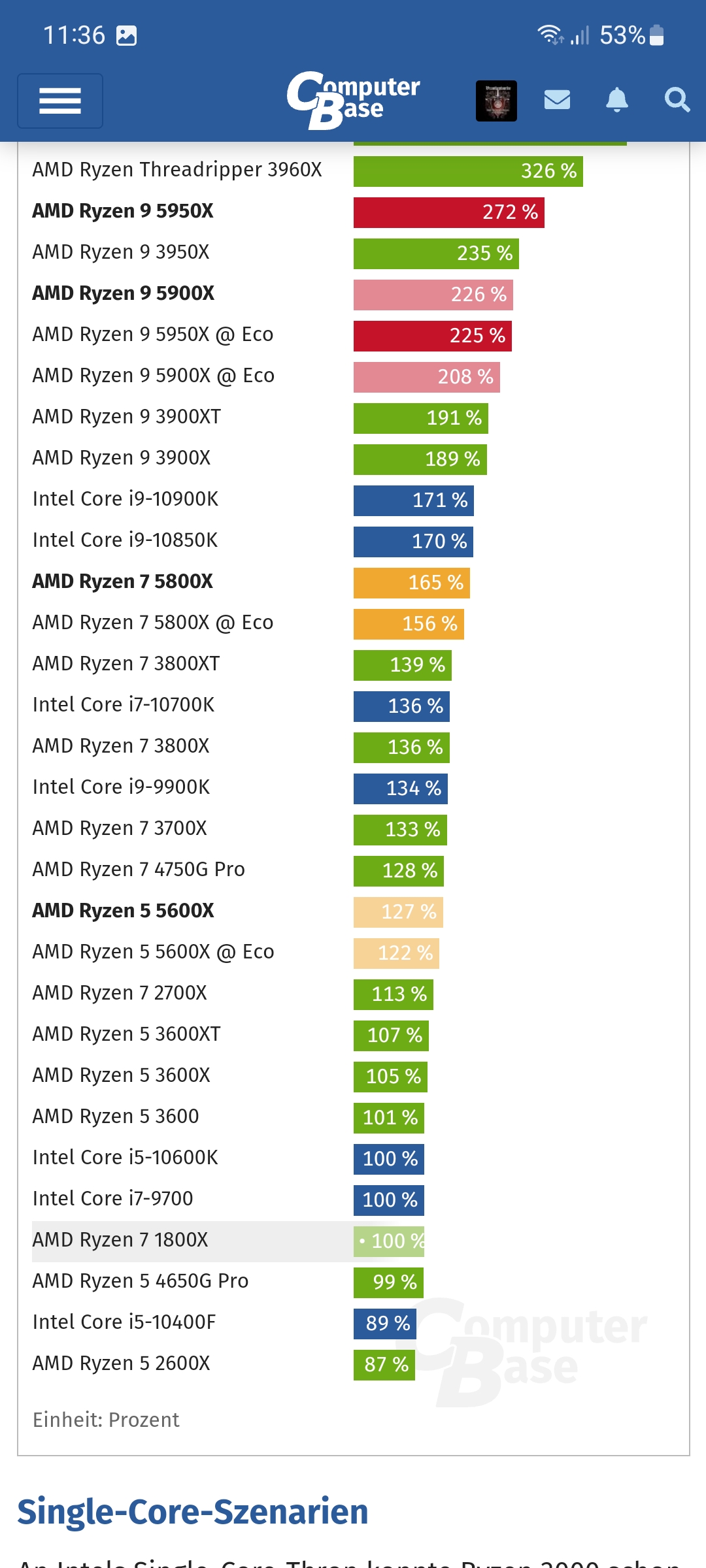

syfsyn schrieb:
nen r7 5700x würde reichen dieser ist um 30% schneller
Woher entnimmst du das?
SC und MC liegen da schon über 60% zwischen 1700 und 5700X
Multicore interessiert games nicht und im single core sind es maxed 30%
syfsyn schrieb:
Ne da sinds auch 60% guck doch hier bei CB Test sag ja SC und MC.
Eig sinds noch mehr,da nur bei CB der 1800X drinne steht,gut und nur 5800X aber zwischen 5700 und 5800X liegt kaum was dazwischen.

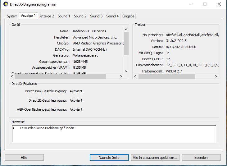

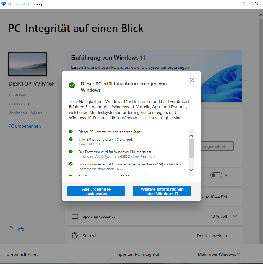

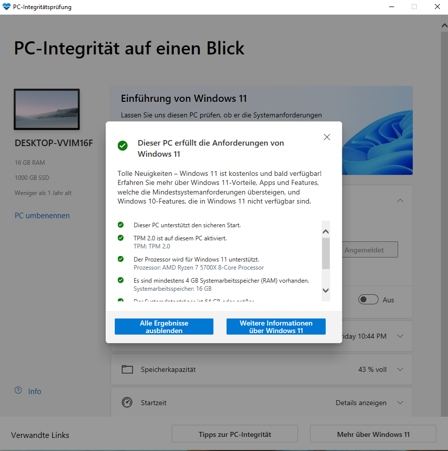

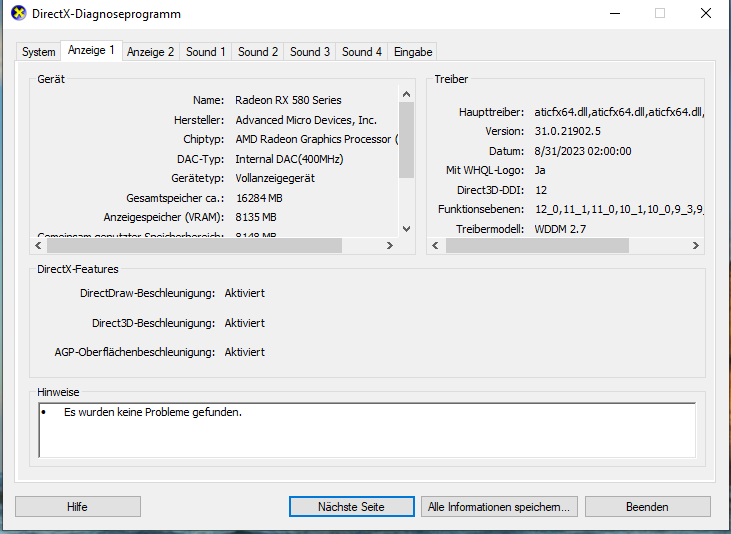

Besten Dank erneut, hat alles geklappt CPU ist drinne und läuft.
Ich wollte nun W11 sauber neu installieren und habe vorher via MediaCreationTool die 211 iso auf USB geladen.
Bei der Installation jedoch kommt, meine Hardware sein nicht w11 kompatibel---also bei der CPU bin ich mir nun recht sicher :)
Grafikkarte sollte auch die Spezifikationen erfüllen, siehe Screenshot.
Noch jmd nen Tipp ?
