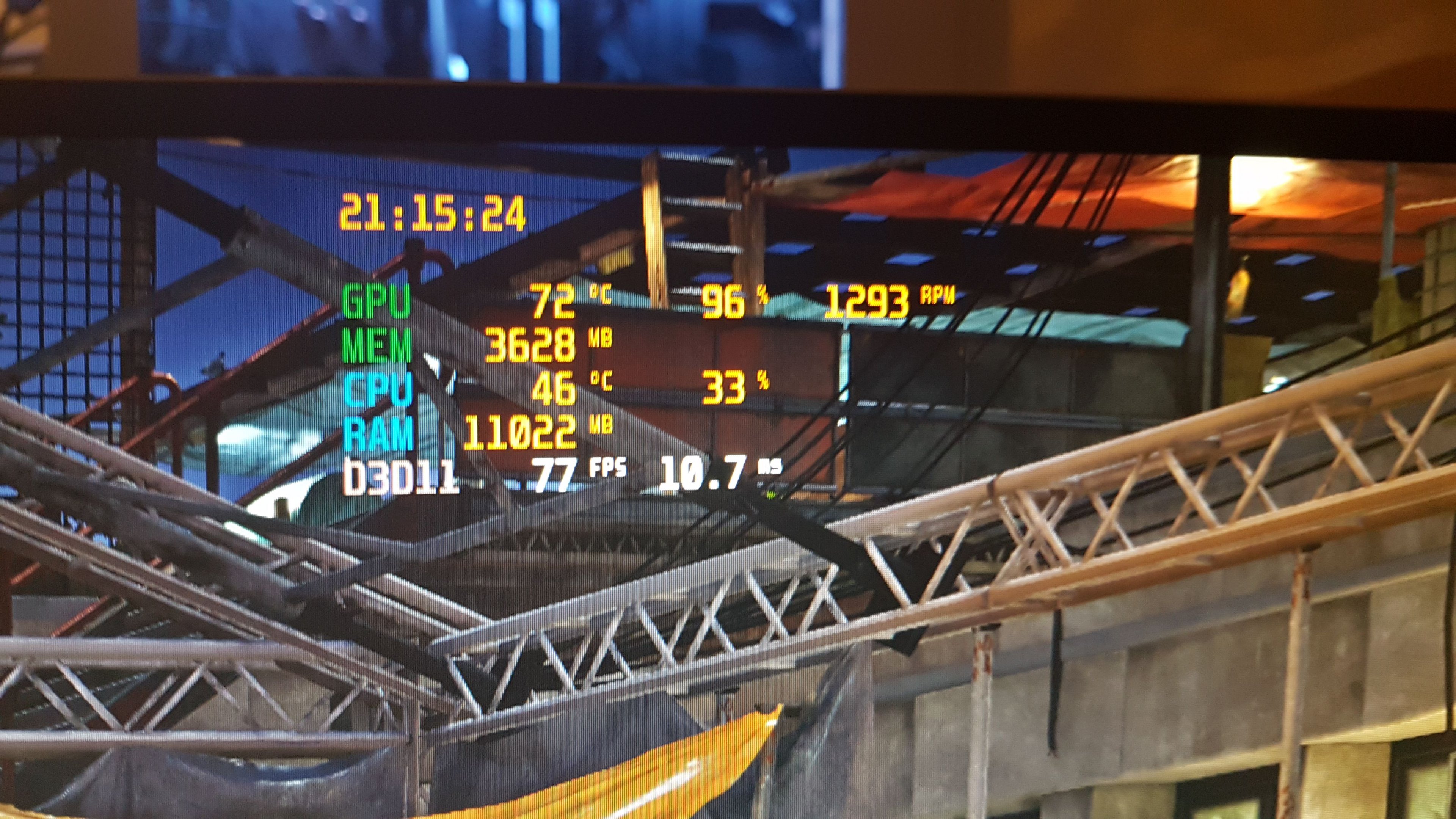

Falls es relevant sein sollte.
Das ist aus Division 2, nachdem mir das Spiel die Settings mit dem neuen Monitor automatisch ganz runter gedreht hat...

Auf dem Bild ist zu erkennen das ein CPU-Limit besteht da die Grafikkarte gar nicht voll ausgereizt wird.

und was sagt die gesamtauslastung der CPU aus? richtig, gar nichts. eine CPU mit 16 threads kann bereits bei 6,25% gesamtlast am limit sein.
und nein, damit will ich nicht sagen dass ne stärkere graka hier nichts bringt. der TE will ja nicht auf low zocken.

Aspethic schrieb:
Ich sehe bei 33% kein CPU Limit...
Das ist Mumpitz da die GPU fast voll ausgelastet wird und sich die GPU sehr langweilt..

der 1700 ist zum zocken nicht gerade die erste wahl und der wird in TD2 sicher hier und da limitieren. aber: wenn du in FHD bei den gewünschten settings genug fps hattest wirst du mit den gleichen settings mit ner stärkeren graka auch in WQHD genug fps haben, für die CPU ändert sich beim wechsel von FHD zu WQHD nichts.
