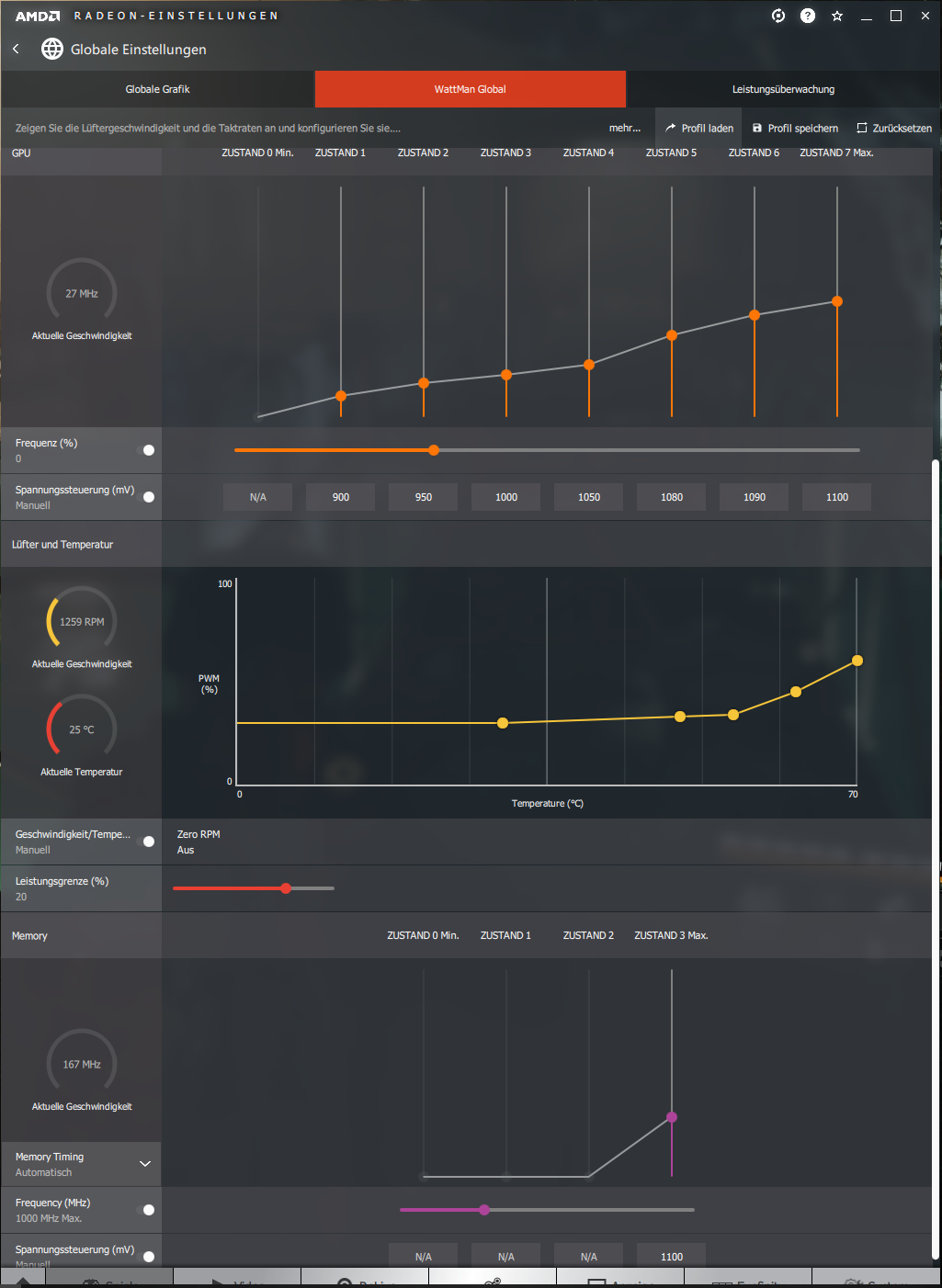

Bei mir verhält sich das ganze aber etwas anders, zumindest von dem was ich in Division 2 sehen durfte während ich damit probiert habe.
Wenn ich gar nichts mache, läuft die in die 240 Watt - mache ich undervolting tut sie das immer noch, aber der Takt ändert sich nicht (~1480 nach aufheizen, bestenfalls mal 1500 zum Spielstart), ein Temperaturunterschied sehe ich aber zwischen GPU und GPU Hotspot, die rücken deutlich näher zusammen und sind auch niedriger.
Hebe ich das PT um 20% an gehts auf 280-290 Watt hoch und der Takt steigt auf die angegebenen 1580Mhz Boost, nehme ich Undervolting zum PT dazu sinkt der Wert aber auf ~265-276.
Dort trennen dann GPU und Hotspot (was GPU-Z ausliest) dann aber bis zu 20°C. von ca. 68°C GPU zu 87°C Hotspot.
Aber wie gesagt ich hab das jetzt nur in einem einzigen Spiel beobachtet, wo ich das erhöhte PT überhaupt benötige, sonst nutze ich das abseits von ein zwei Runden Apex auch nicht.
Woran das jetzt genau liegt weiß ich nicht, vielleicht an der Art und Weise wie die Karte ausgelastet wird.
Hab aber sonst keine weiteren Spiele wo das überhaupt Sinn machen würde bisschen zu testen, auch bzgl. Reproduzierbarkeit und um einen Vergleich erhalten zu können.
Das was mich nur verwundert ist dass mit bloßem Undervolting sich bei mir nichts tut im Takt (und das obwohl 1580 eigentlich das Ziel sind im Werkszustand), aber in der Temperatur.

Auch die (pseudo) HBM-Spannung abgesenkt? Egal was was du bei den P-States einstellst, die Spannung geht nicht unter diesen Wert.eax1990 schrieb:mache ich undervolting

Wie meinste das mit Pseudo?
Wahrscheinlich den festgesetzten Wert den AMD vorschreibt und man nicht unterschreiten kann oder? Aber HBM Spannung ist bei mir unangetastet bei 1100mV bzw. hab ich nur den Takt etwas angehoben auf 1000MHz zum ausprobieren.
Hab hauptsächlich nur P5 P6 und P7 angepasst von der GPU, liegt bei 1080, 1090 und 1100 mV - darunter isses nicht stable.

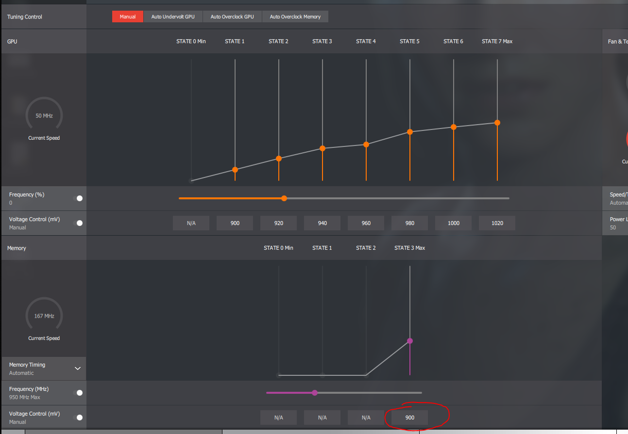

Ich hab im Bild oben ein Kringel drum gemachteax1990 schrieb:Wie meinste das mit Pseudo?
Solange da 1100 mv steht, geht dein Spannung nie unter diese 1100 mV, egal was du oben einstellst.

Verstehe gerade nicht was du mir mitteilen möchtest oO?
Du meinst solange die HBM Spannung auf 1100 mV steht, tut sich bei der GPU Spannung nichts oder worauf willst du hinweisen?
Falls du das so meinen solltest, dann sagt mir GPU Z was ganz anderes.

Du hattest oben geschrieben, dass sich bei UV sowohl die Leistungsaufnahme als auch der Takt nicht ändert.eax1990 schrieb:Inwiefern ist das für mich relevant?
Ich habe eine mögliche Erklärung für das Phänomen geliefert. Du hattest eine Rückfrage zu meiner Erklärung und ich habe darauf geantwortet.eax1990 schrieb:Wenn ich gar nichts mache, läuft die in die 240 Watt - mache ich undervolting tut sie das immer noch, aber der Takt ändert sich nicht
Fertig, Mehr steck da nicht dahinter.
