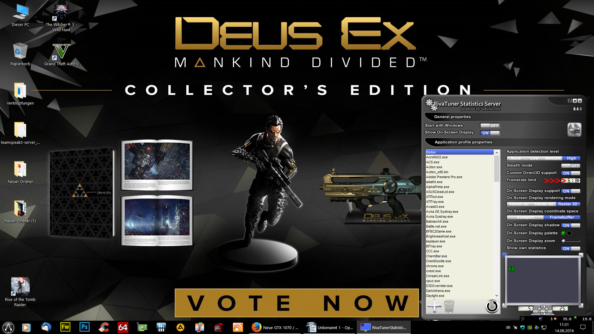

Zotac2012 schrieb:
Und im Riva Tuner auch keine 60 FPS gelockt?
Wenn Du immer nur konstant 60 FPS bekommst, ist irgendwo das Framelimit aktiviert, anderst ist das sonst nicht möglich ;)
