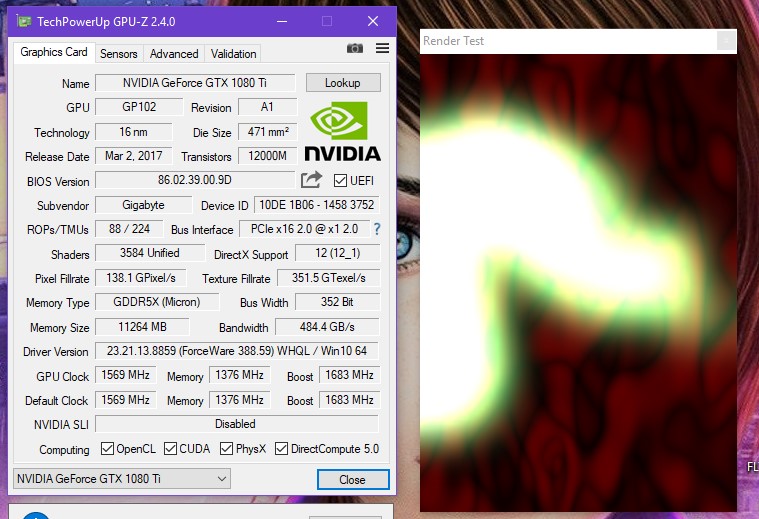

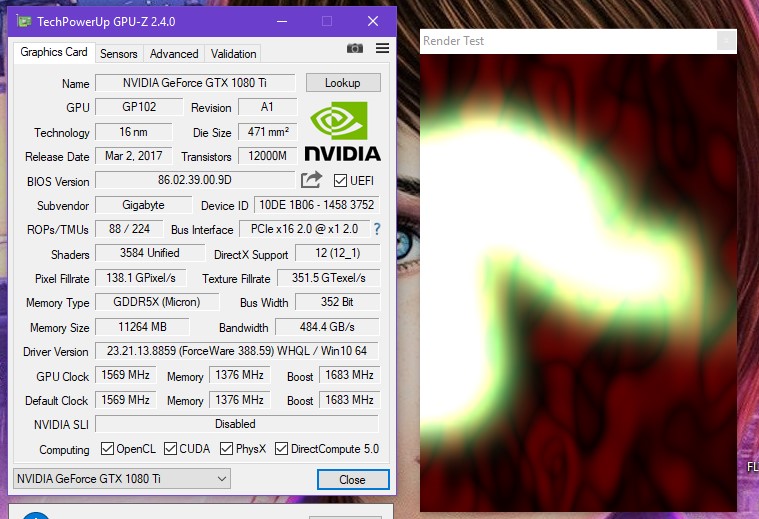

Screenshot von GPU-z wenn der Rendertest läuft bitte.

So hier einmal der Screenshot von GPU-Z
