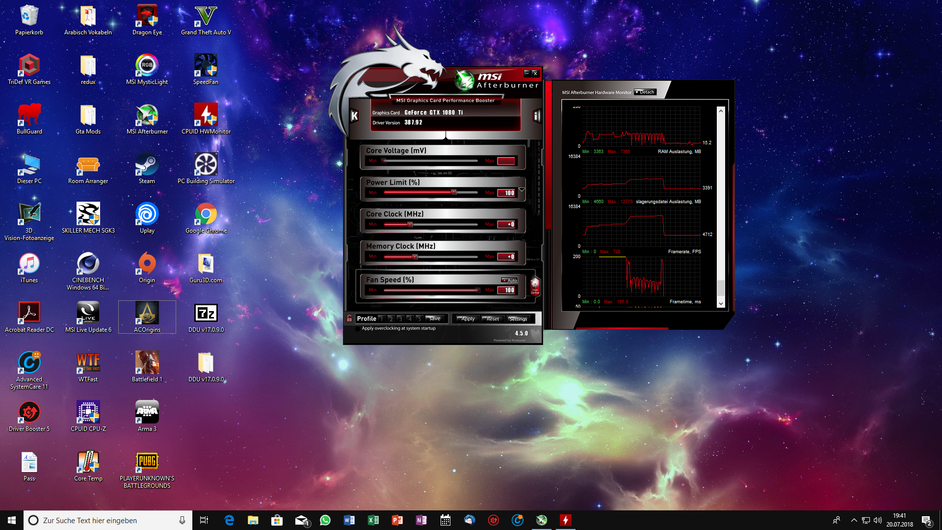

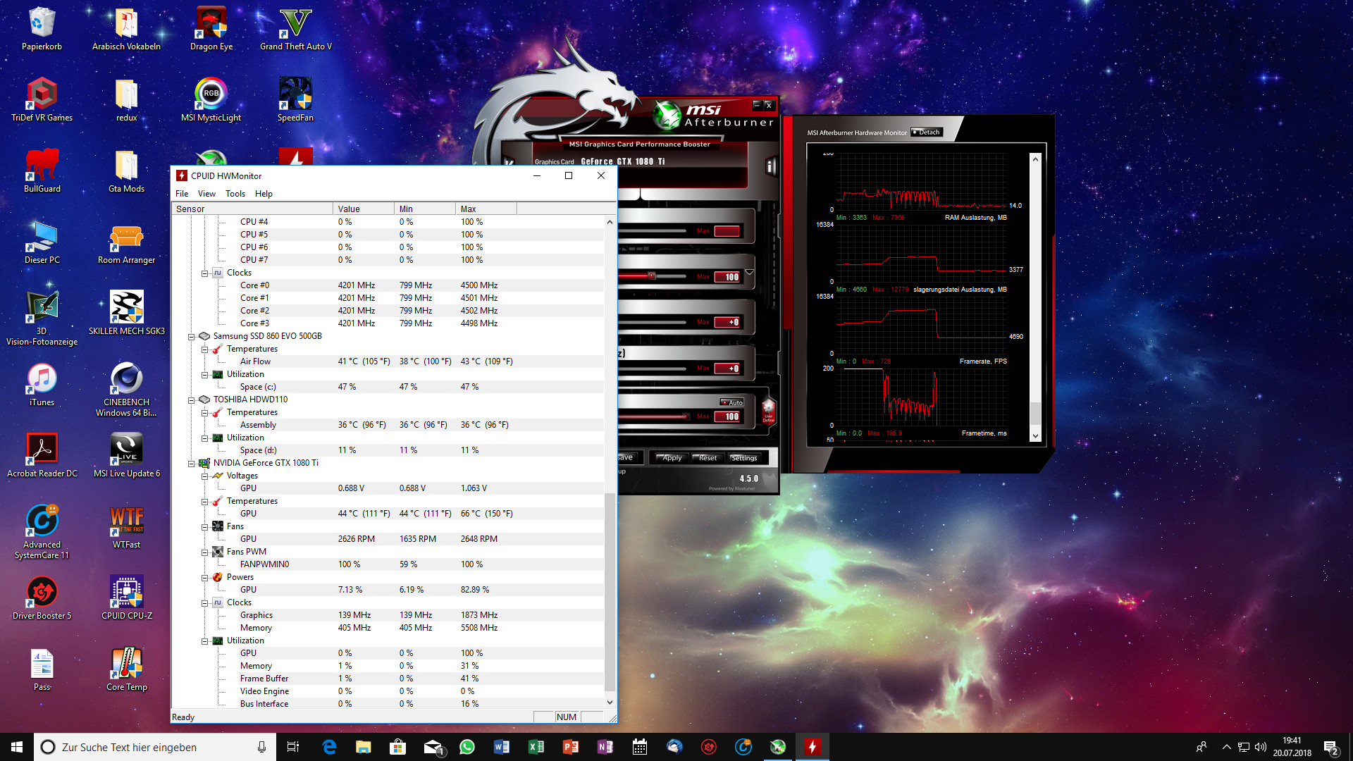

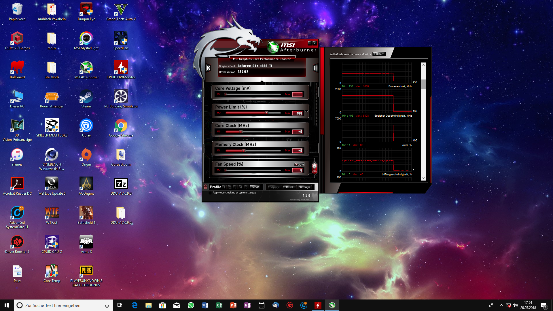

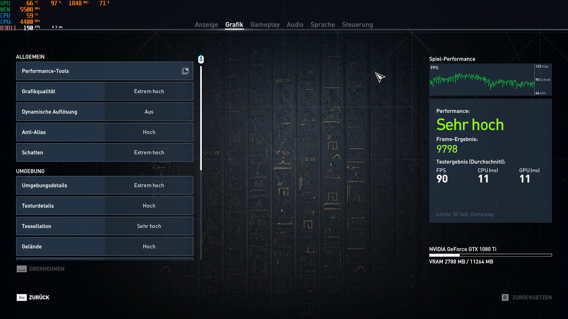

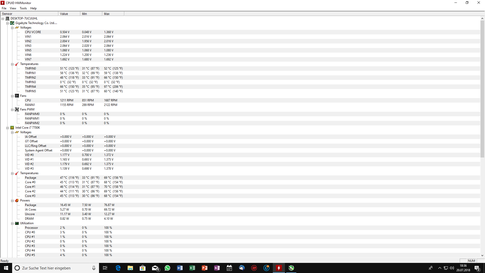

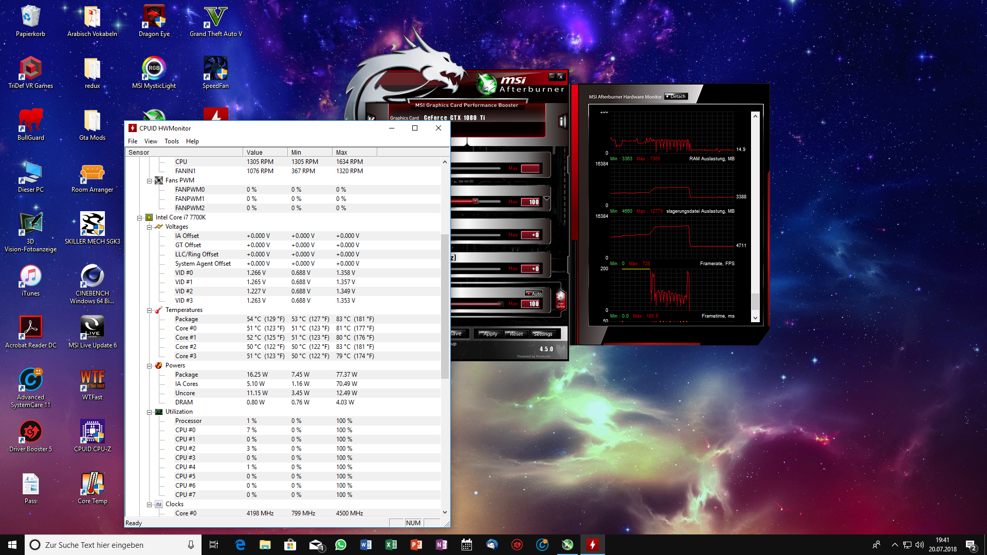

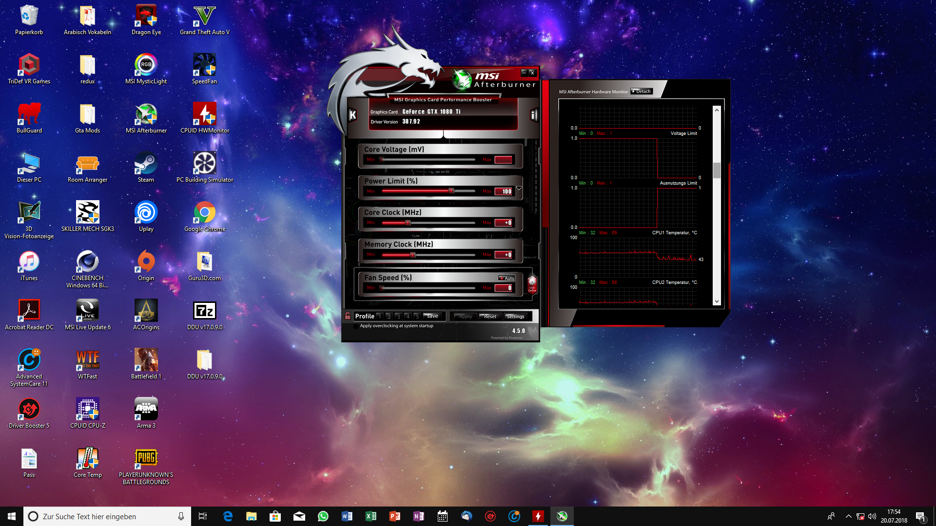

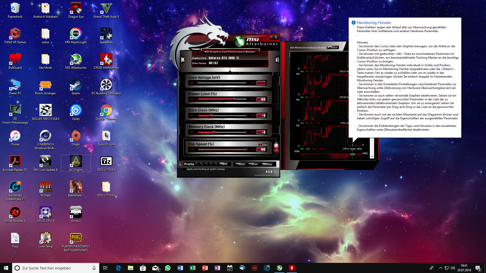

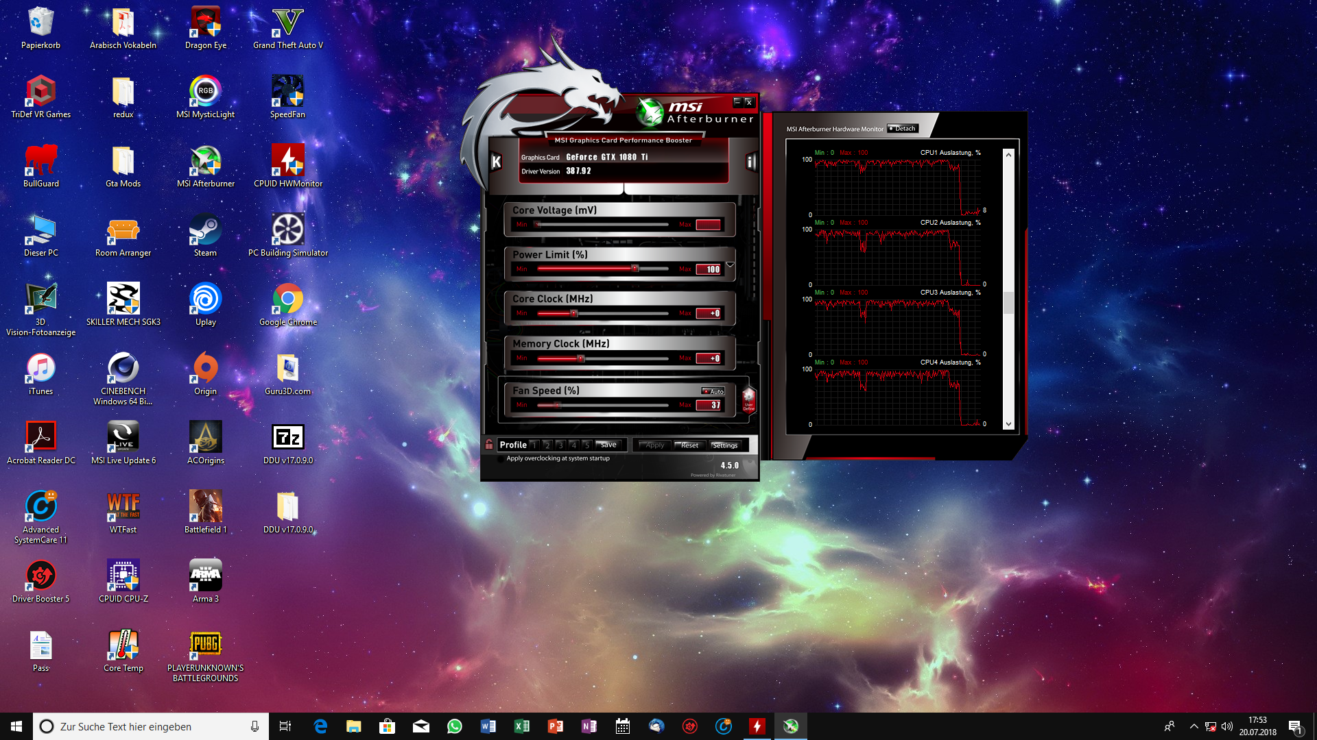

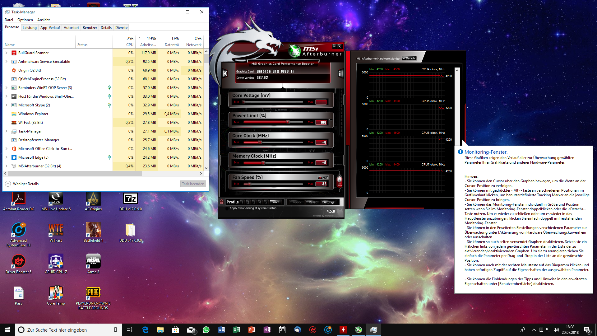

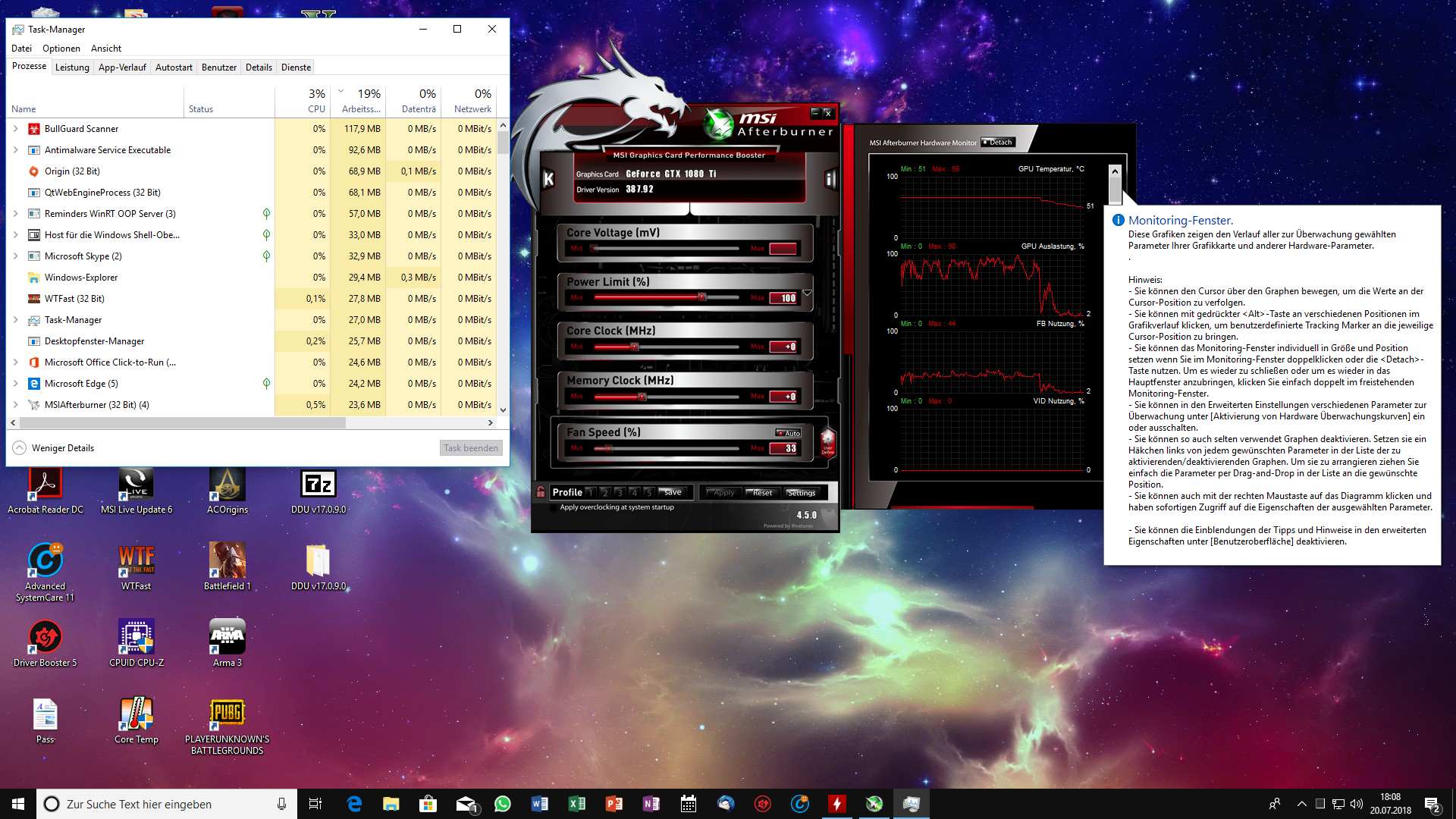

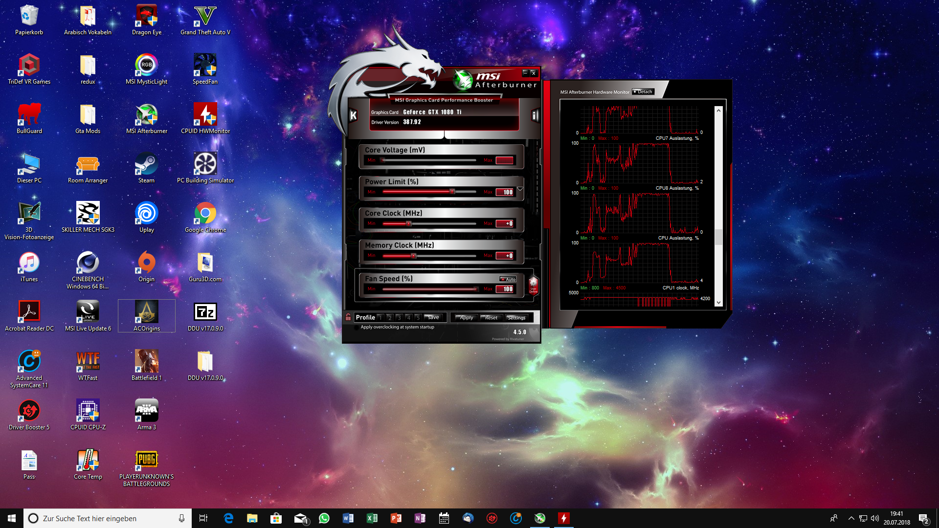

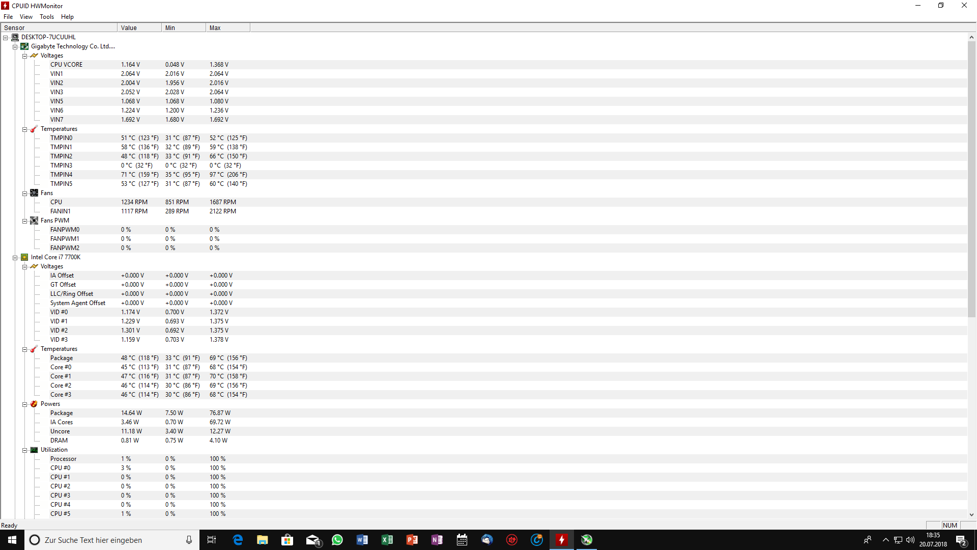

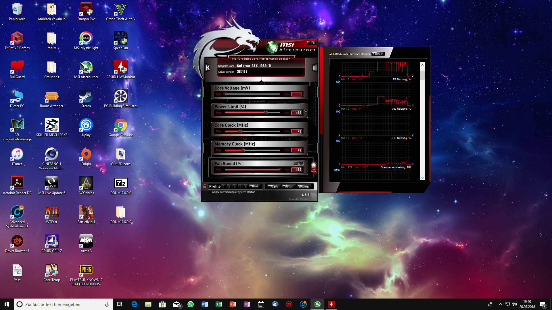

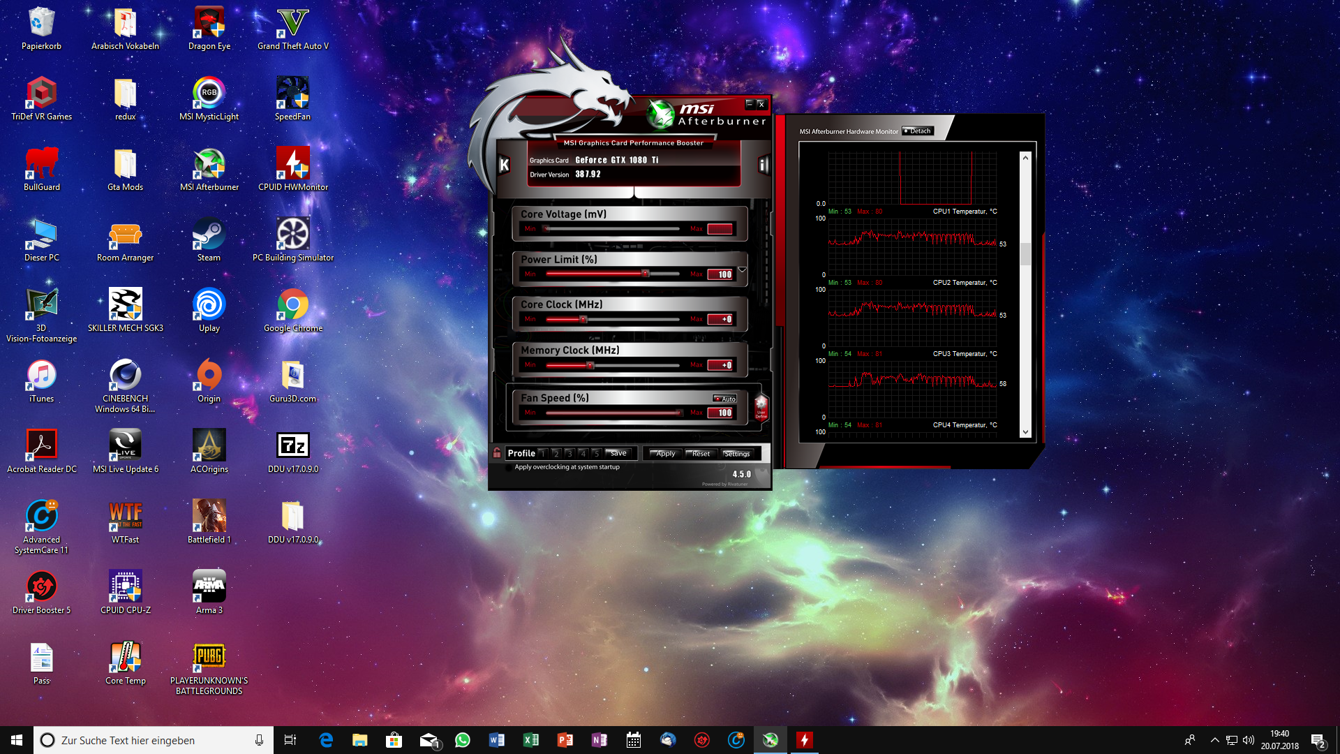

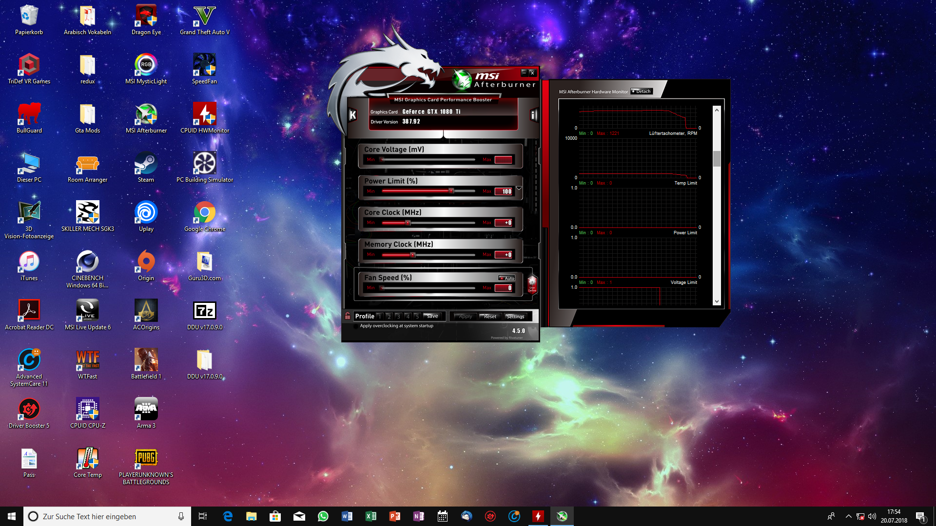

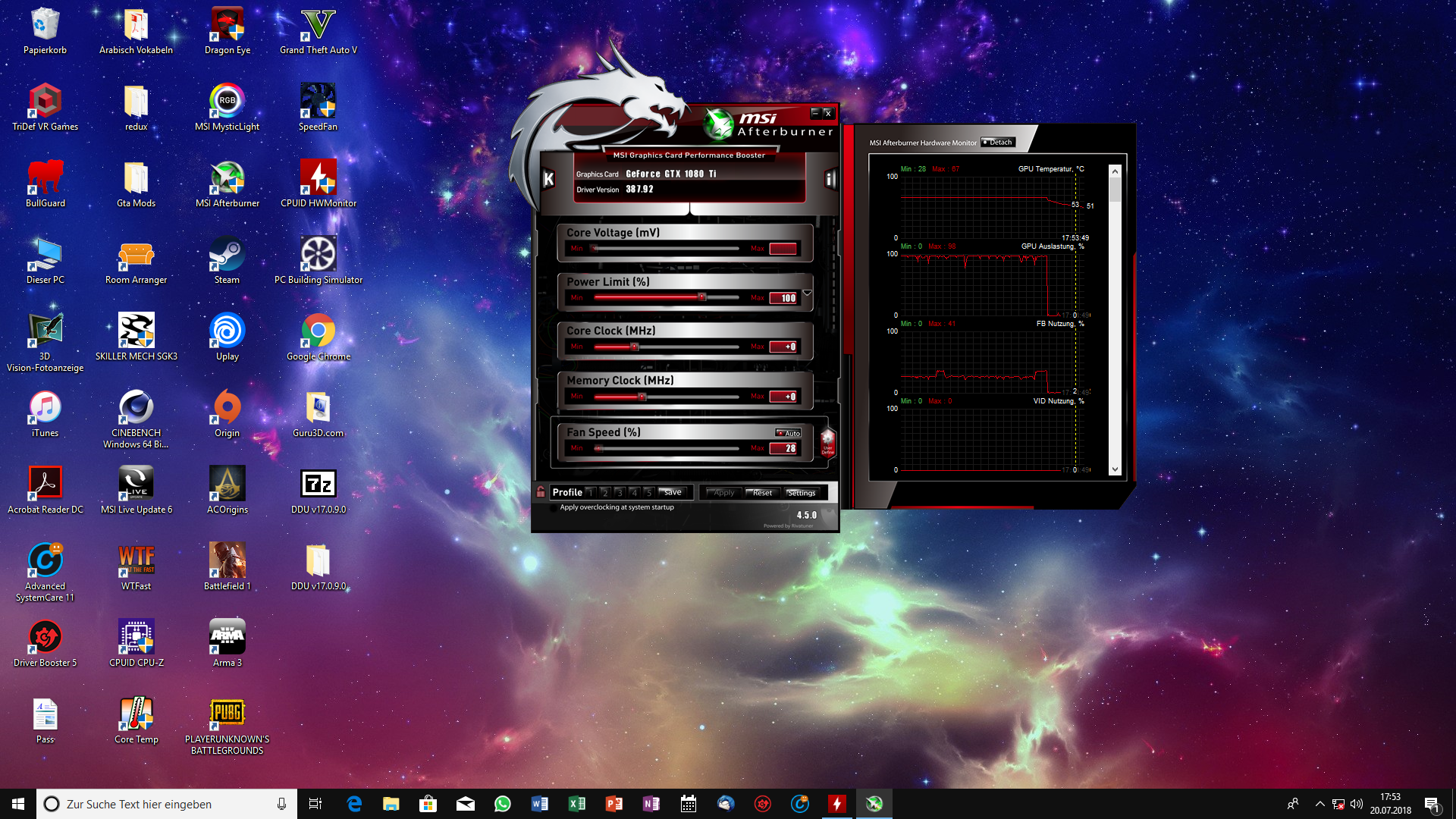

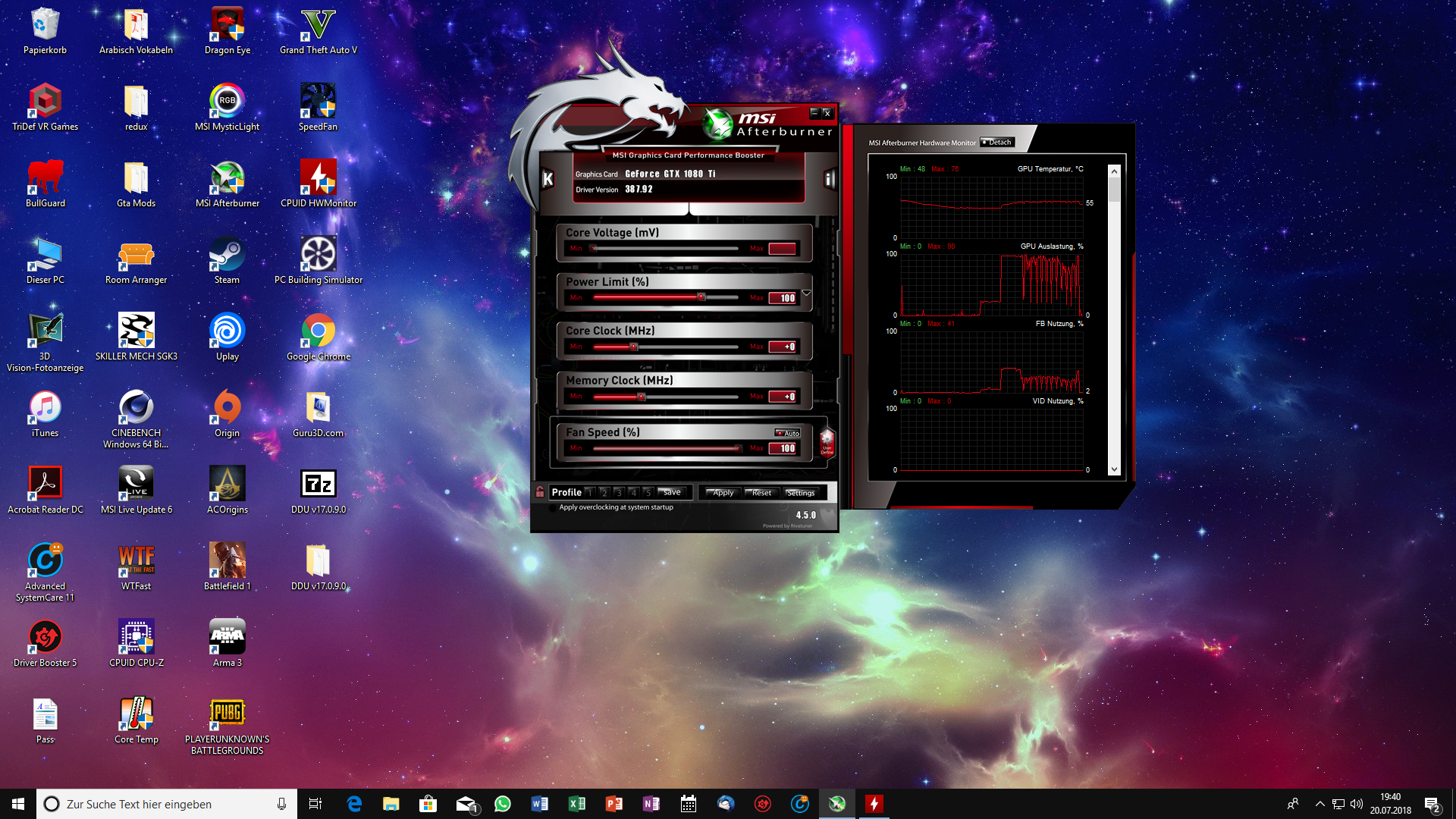

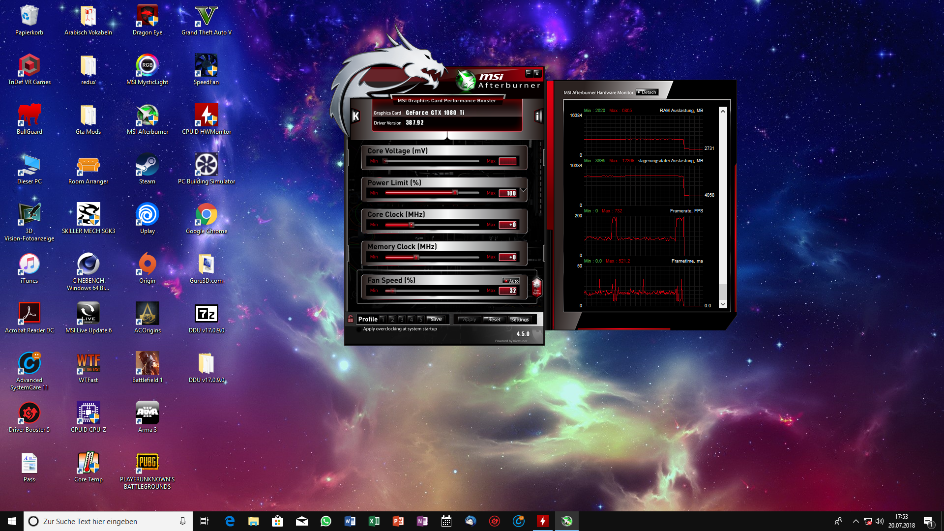

Vielen Dank an alle,
Also das Problem ist gefunden, es lag tatsächlich an den Temperaturen nur an welchen weiß ich noch nicht.

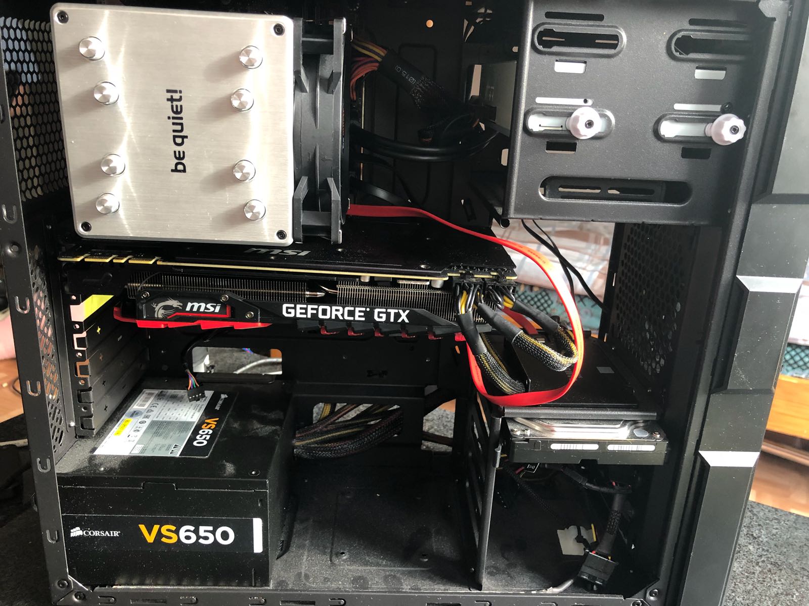

Ich hab den PC mal vom Schreibtisch weg gemacht und wo anders aufgebaut wo er besser seine Hitze an die Umgebung abgeben kann. Danach habe ich das Gehäuse auf beiden Seiten aufgemacht und Assassins Creed Origins, BF1 und GTA 5 gestartet und ne weile gezockt und siehe da keine einziger Frame Drop ,CPU selten mal über 63 Grad und GPU im schnitt bei 67 grad. Ein Ventilator war nicht mal nötig. Aber ich glaub kaum das es der CPU oder GPU zu heiß wurde da ich noch vor paar Monaten die CPU mit boxed Kühler verwendet habe und das auch ungeköpft, dabei wurde sie über 90 grad heiß ohne sich runter zu takten. Bei der GPU denke mal wer es kein Problem wenn sie leicht über 70 grad heiß wird oder irre ich mich da?
Das einzige das ich mir vorstellen kann ist das es wirklich dem Mb zu heiß wurde bzw. den Spannungswandlern.

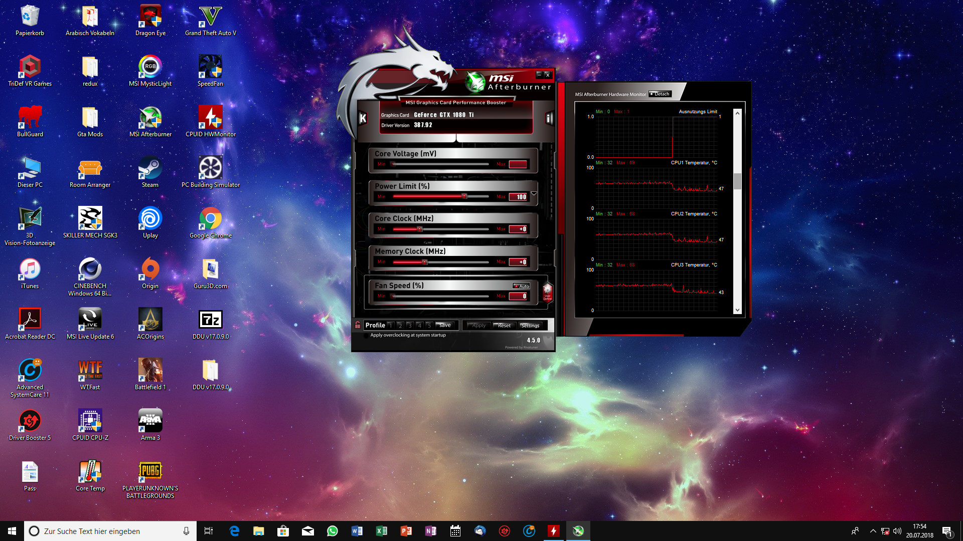

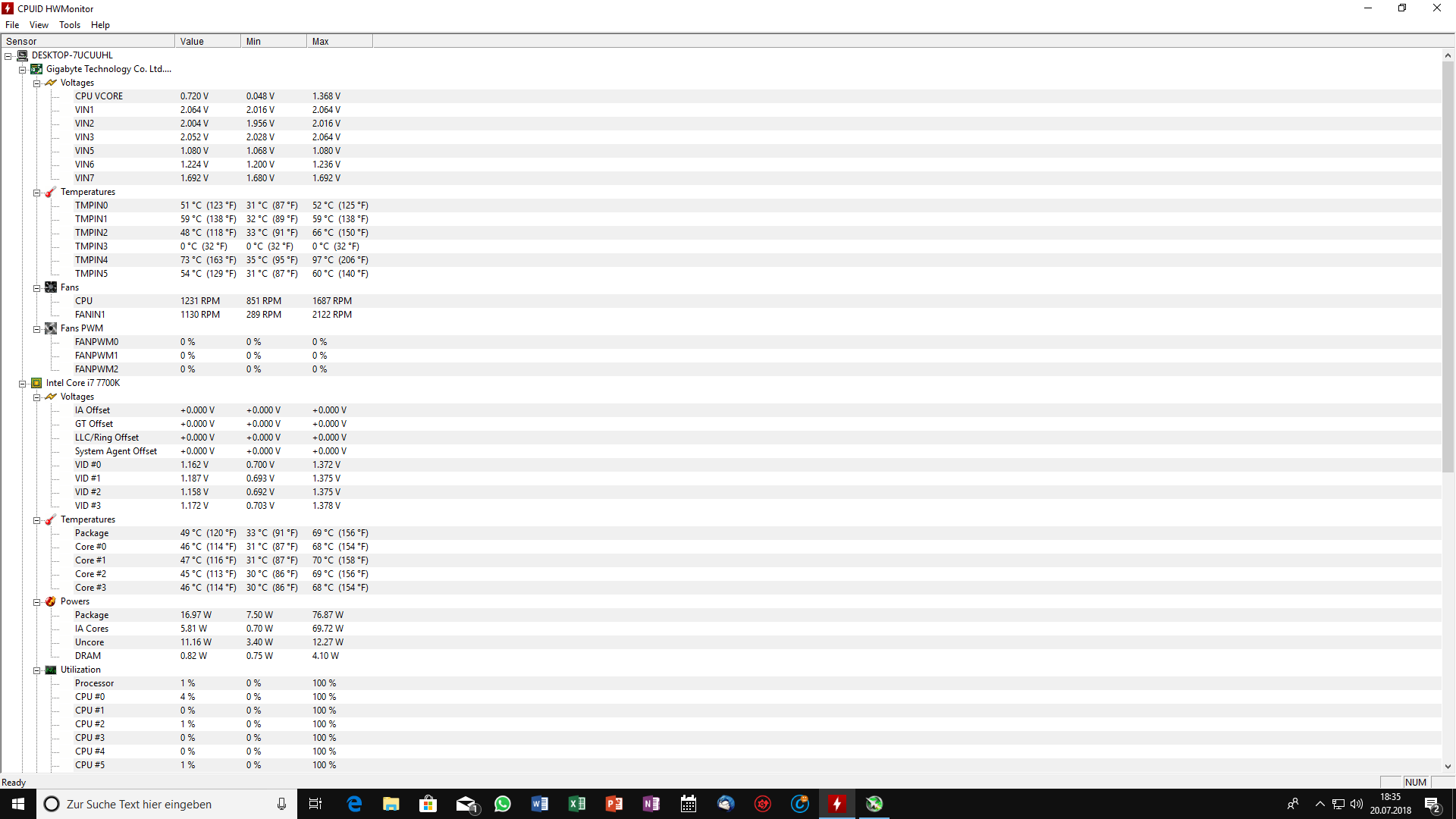

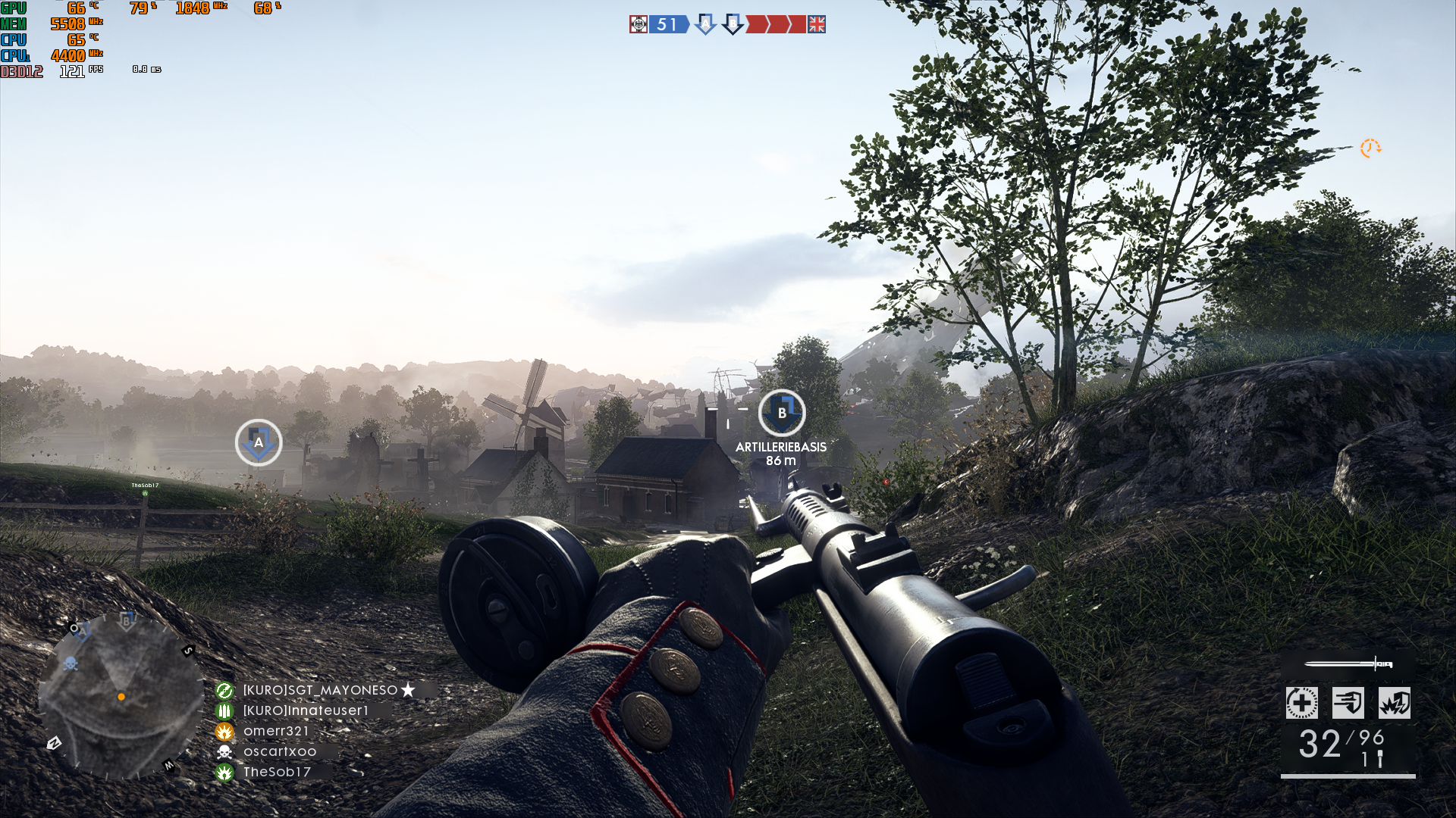

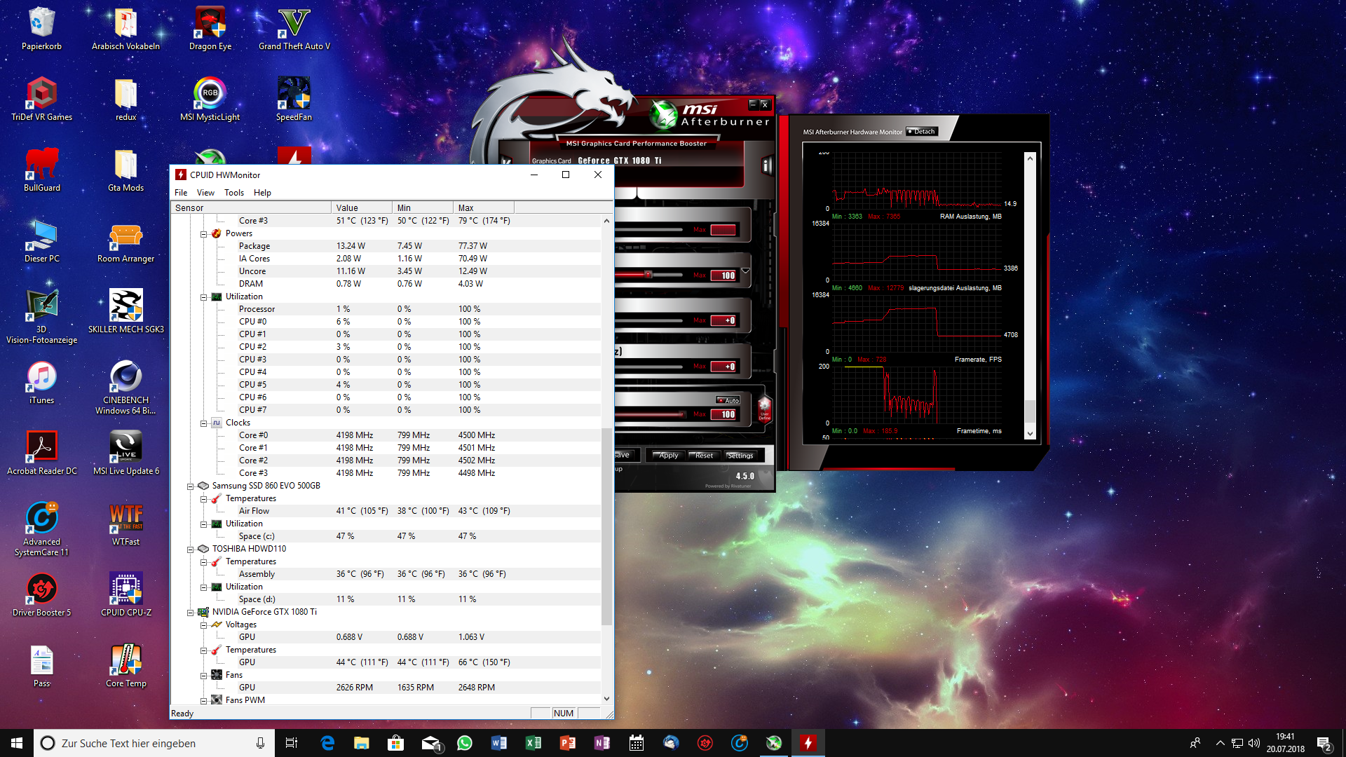

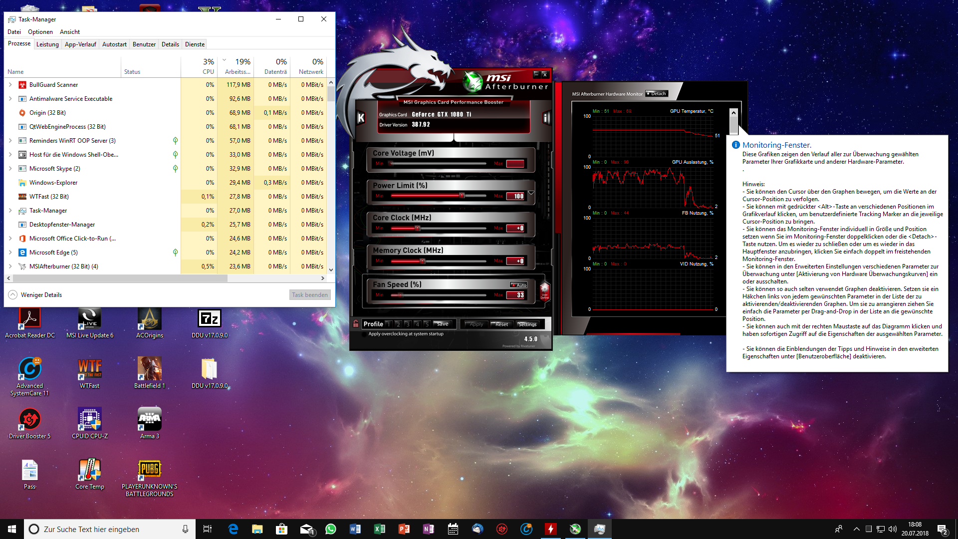

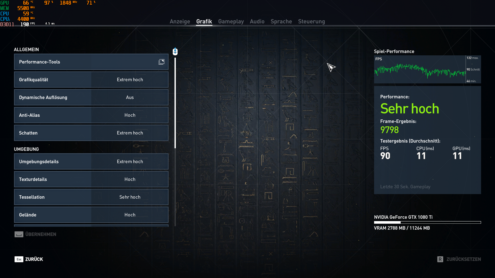

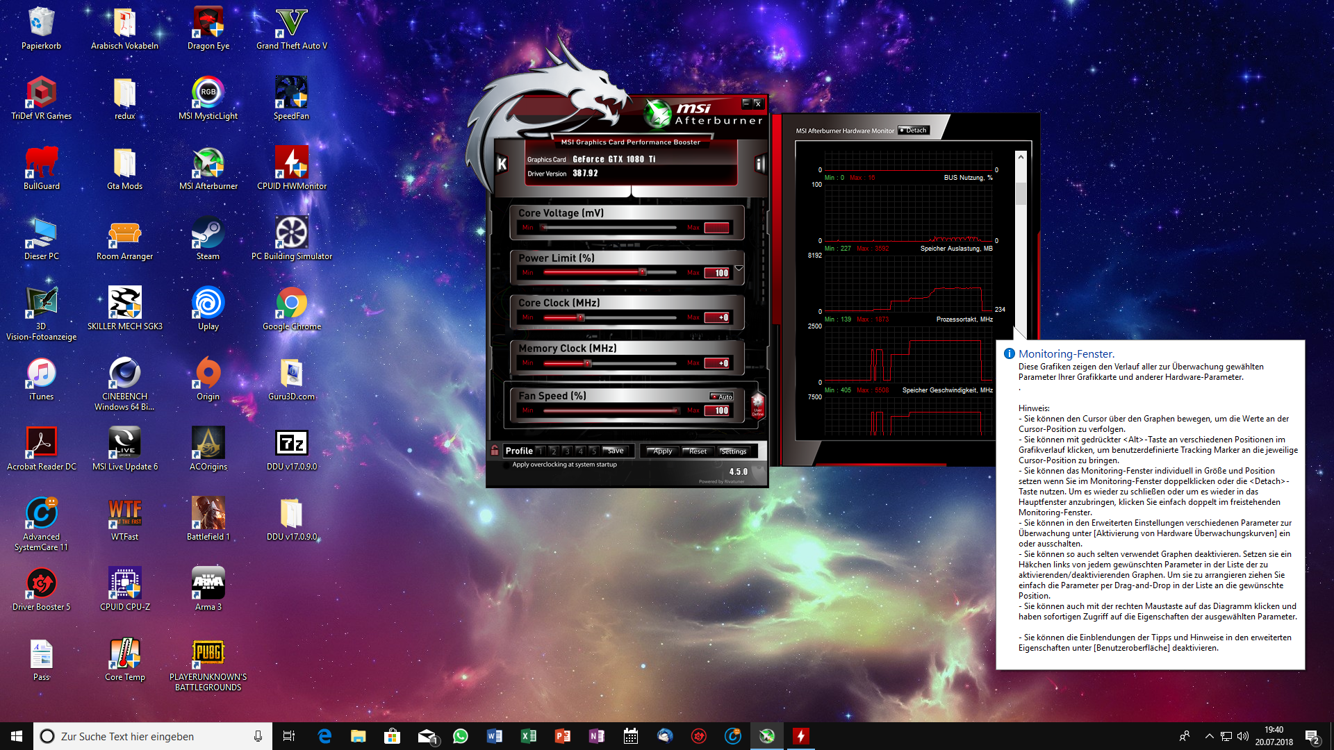

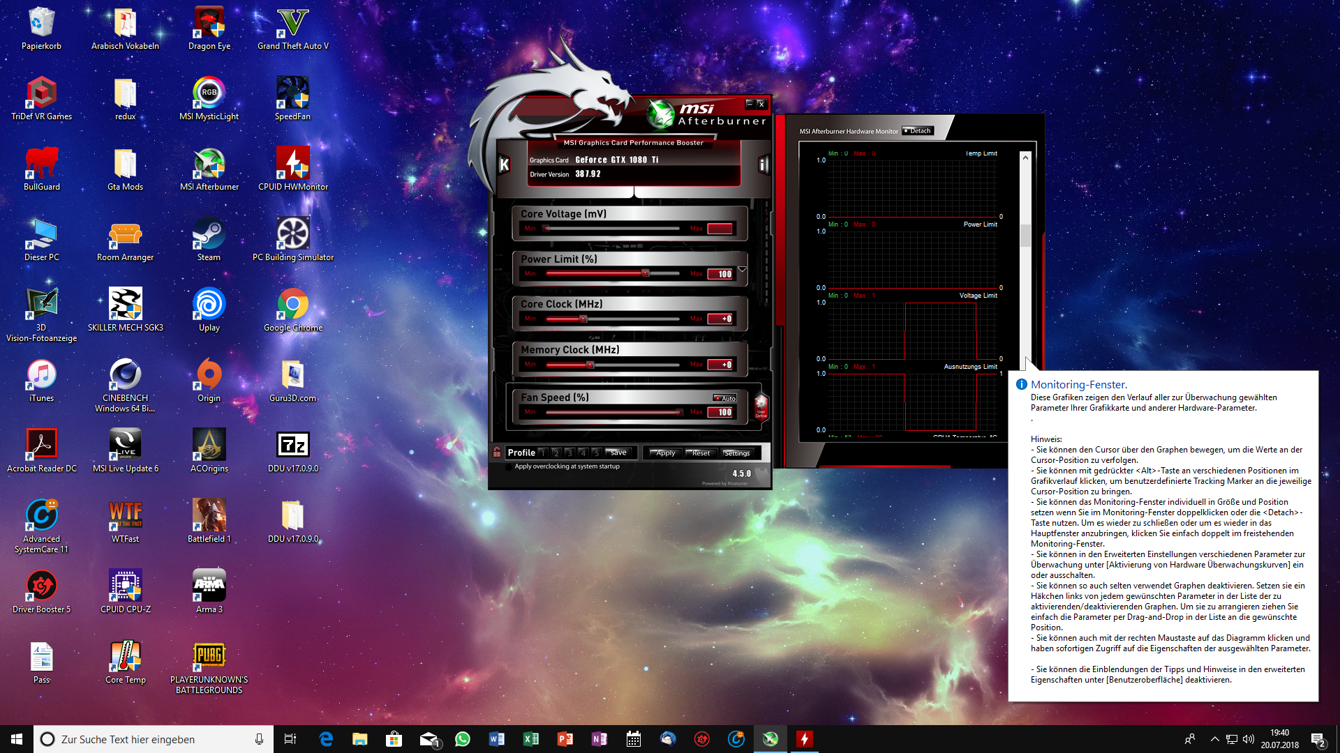

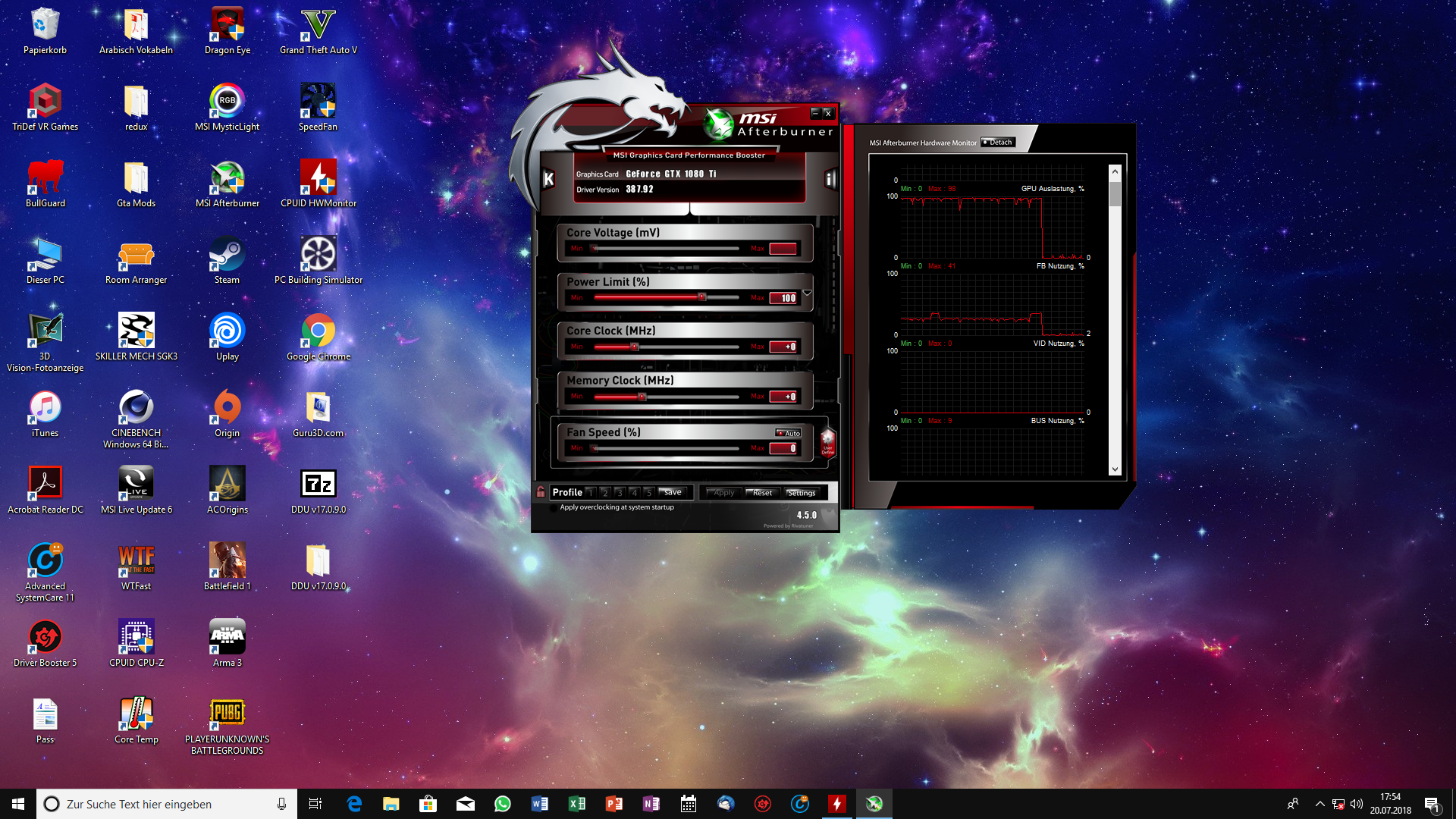

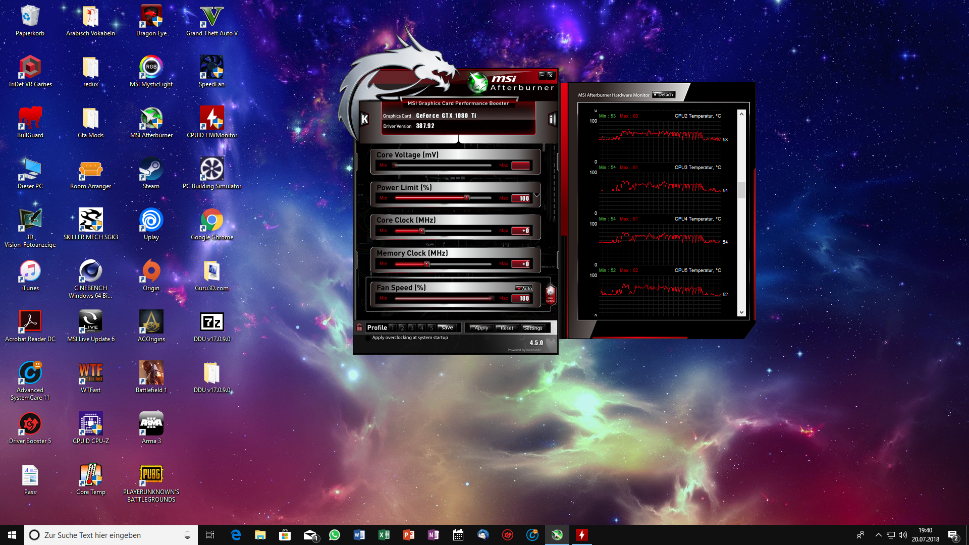

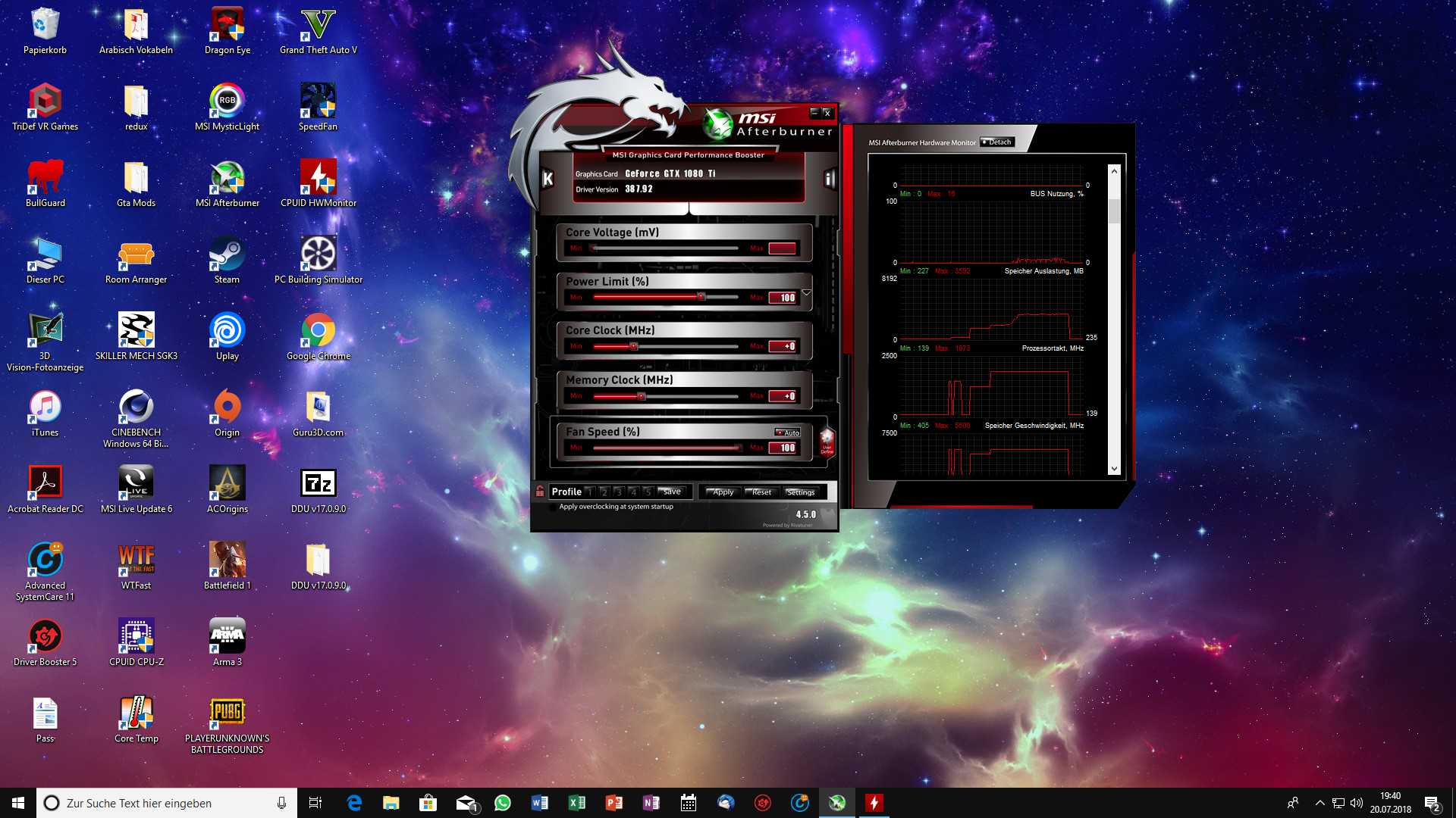

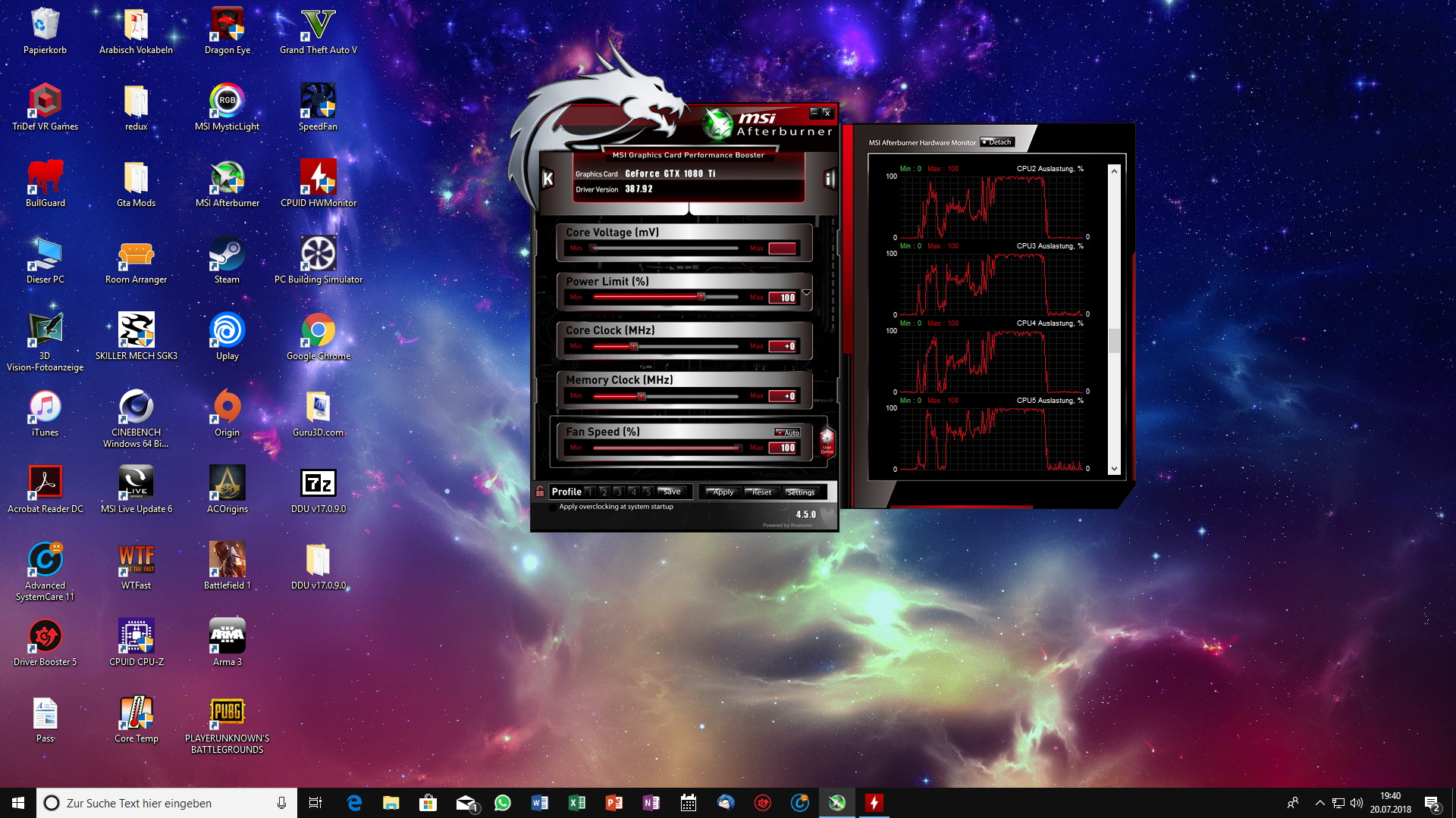

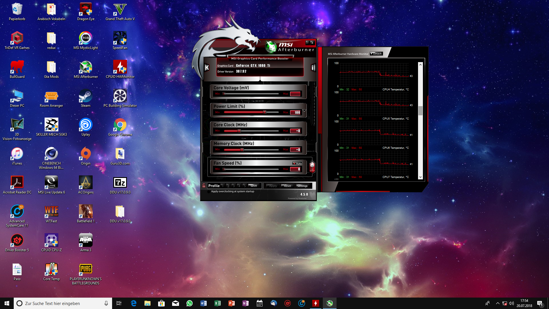

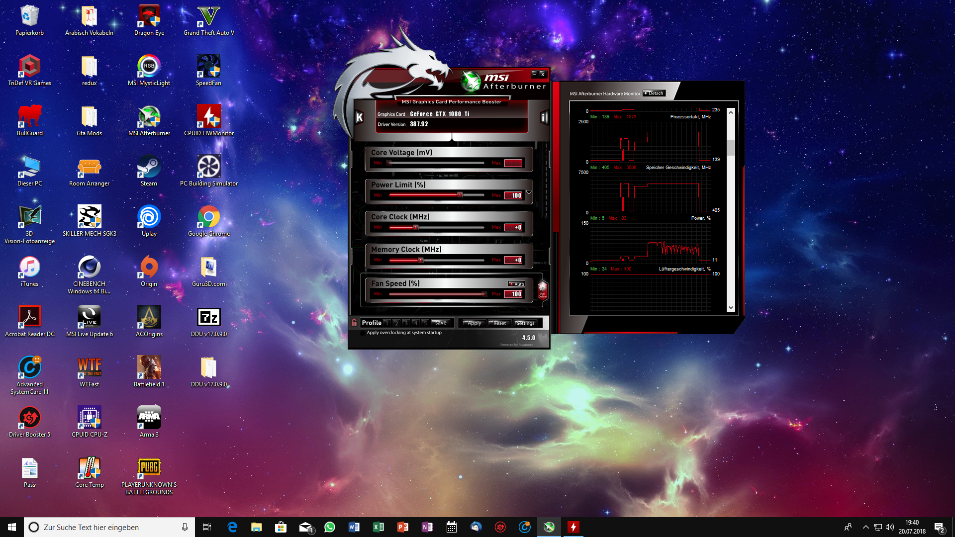

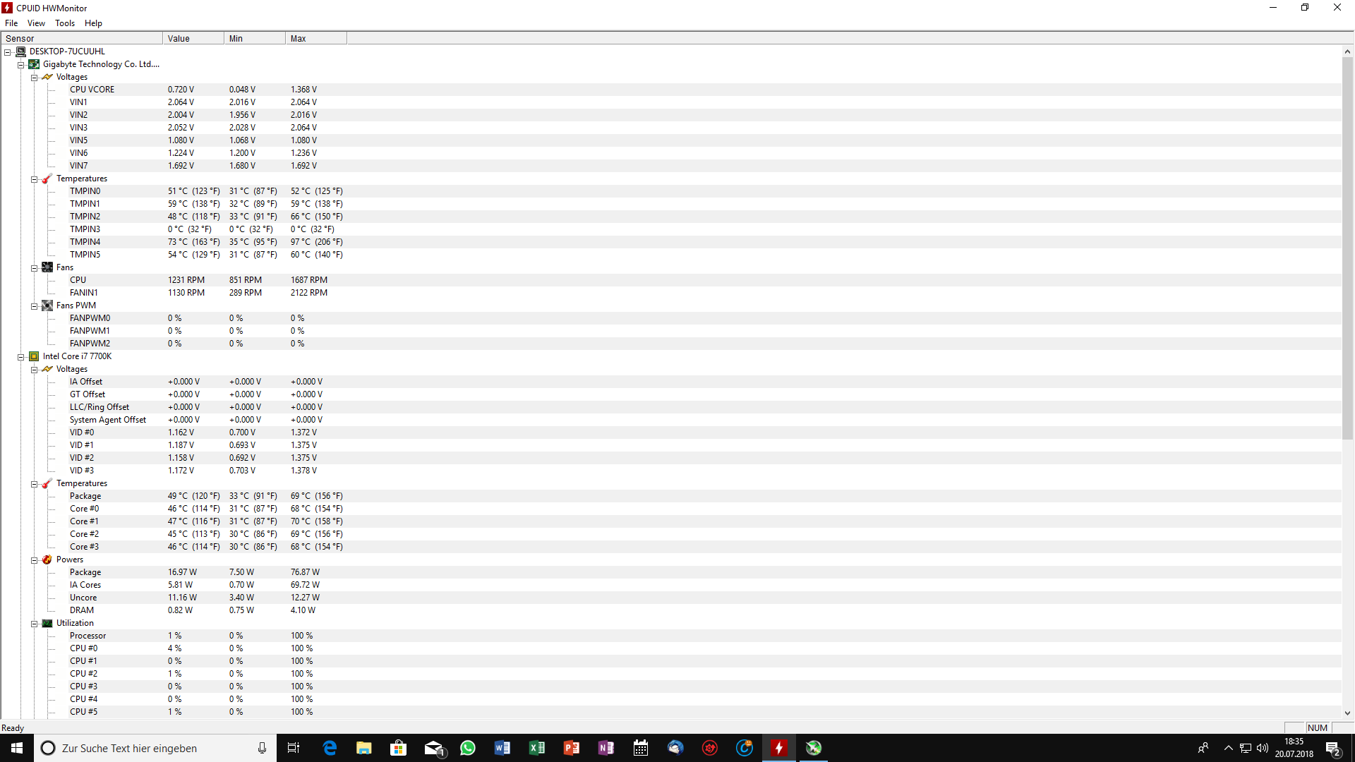

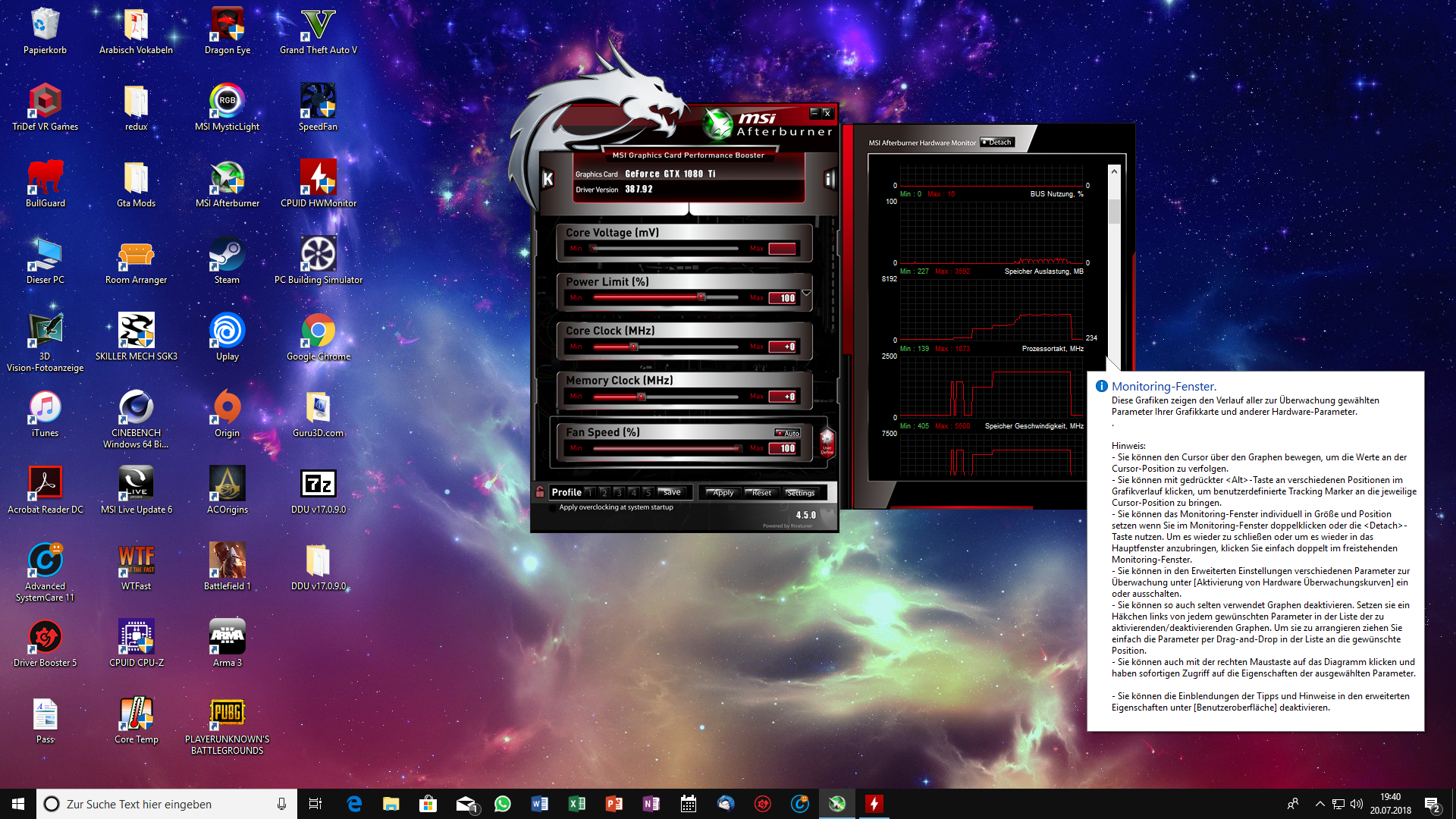

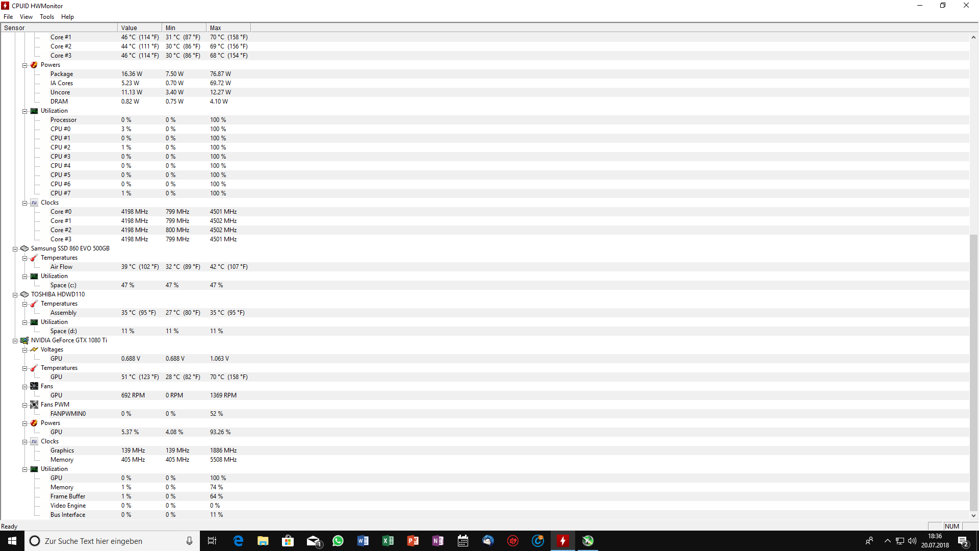

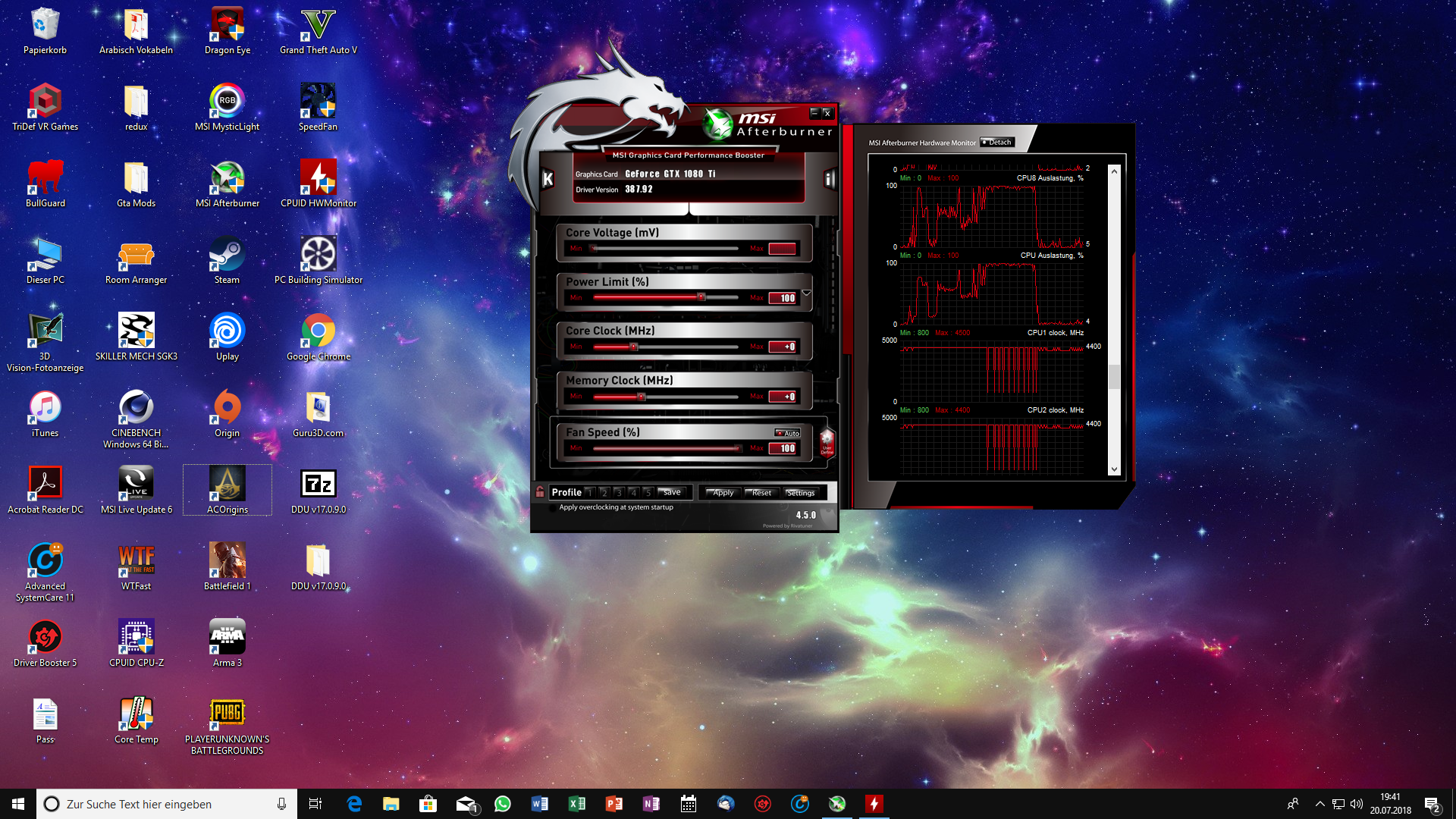

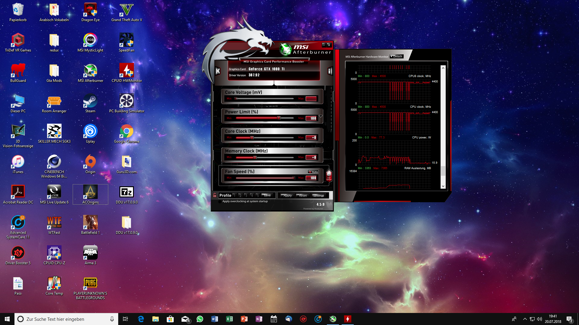

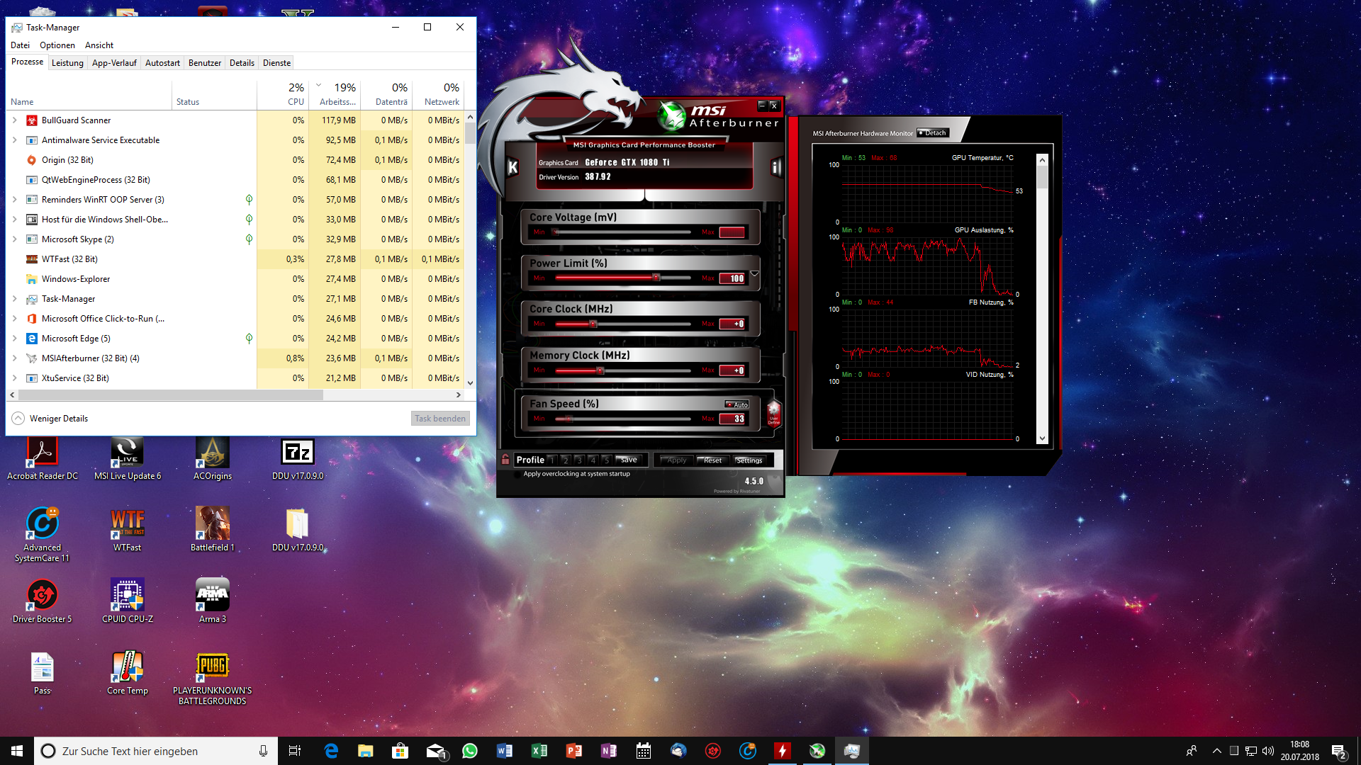

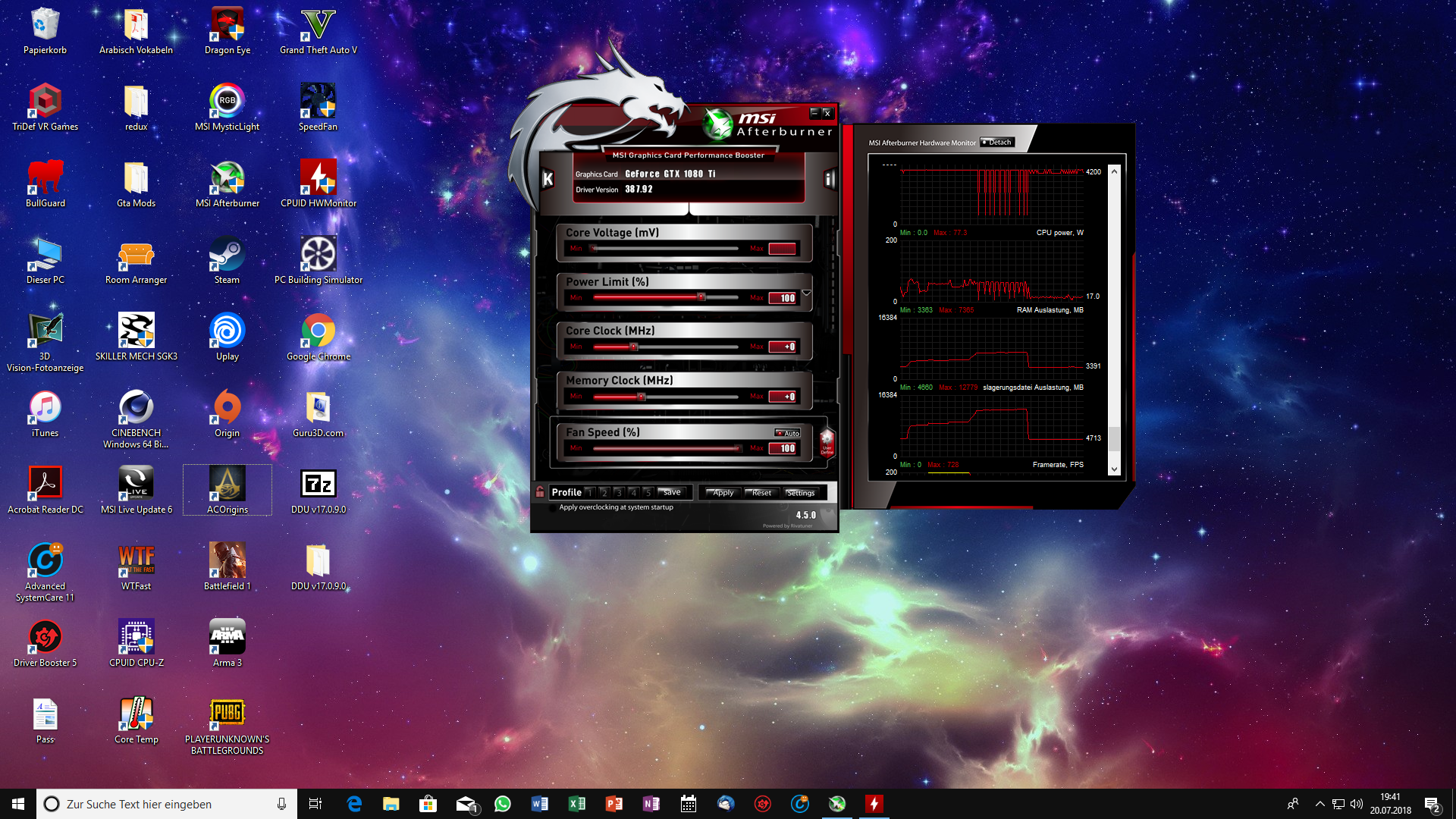

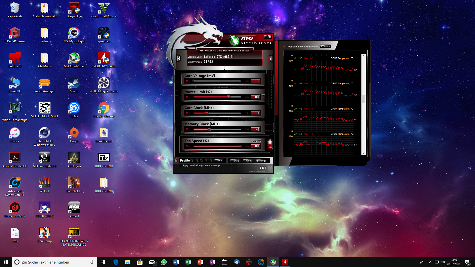

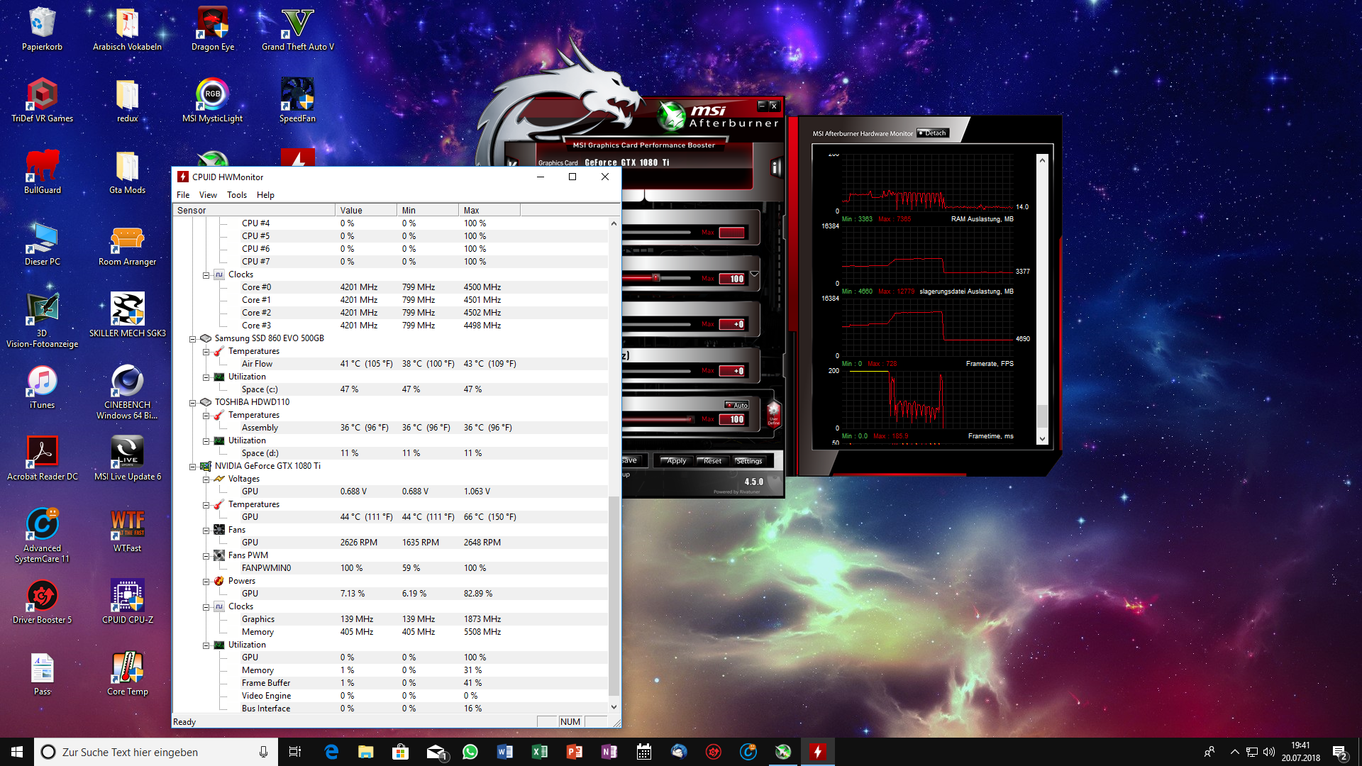

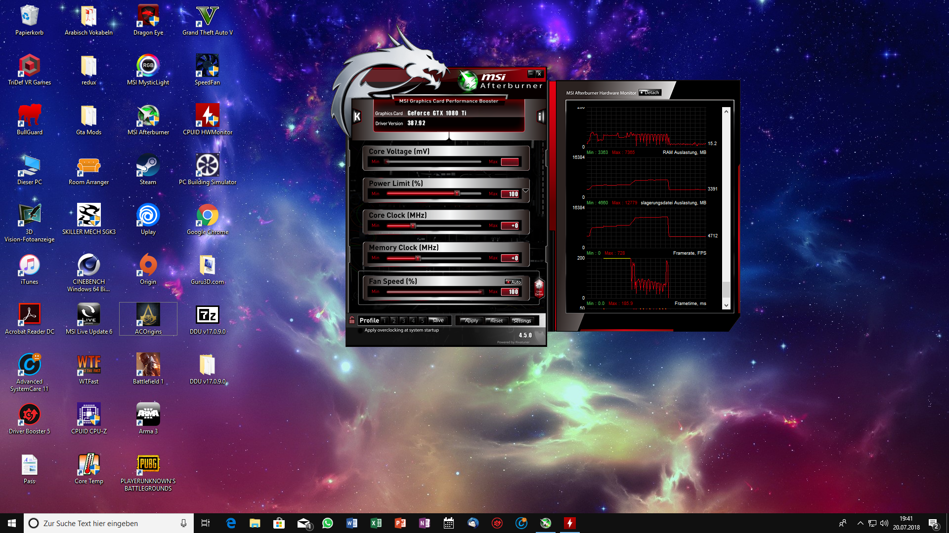

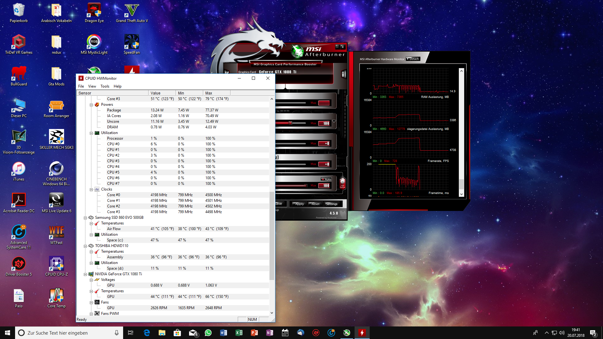

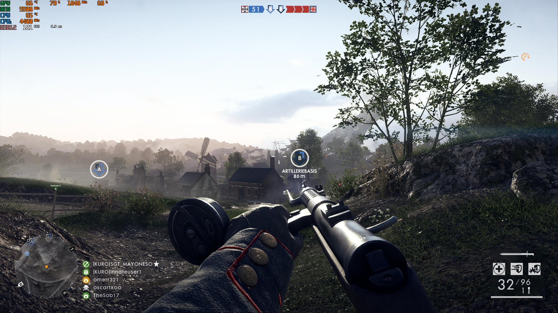

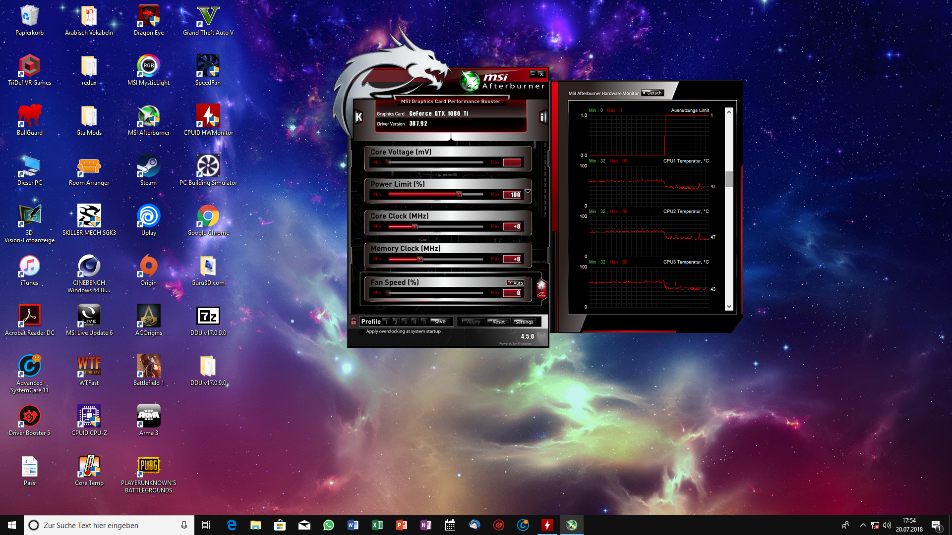

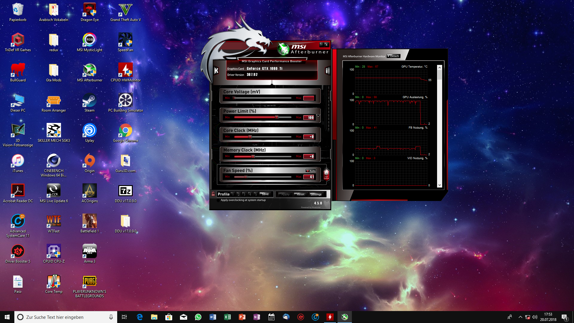

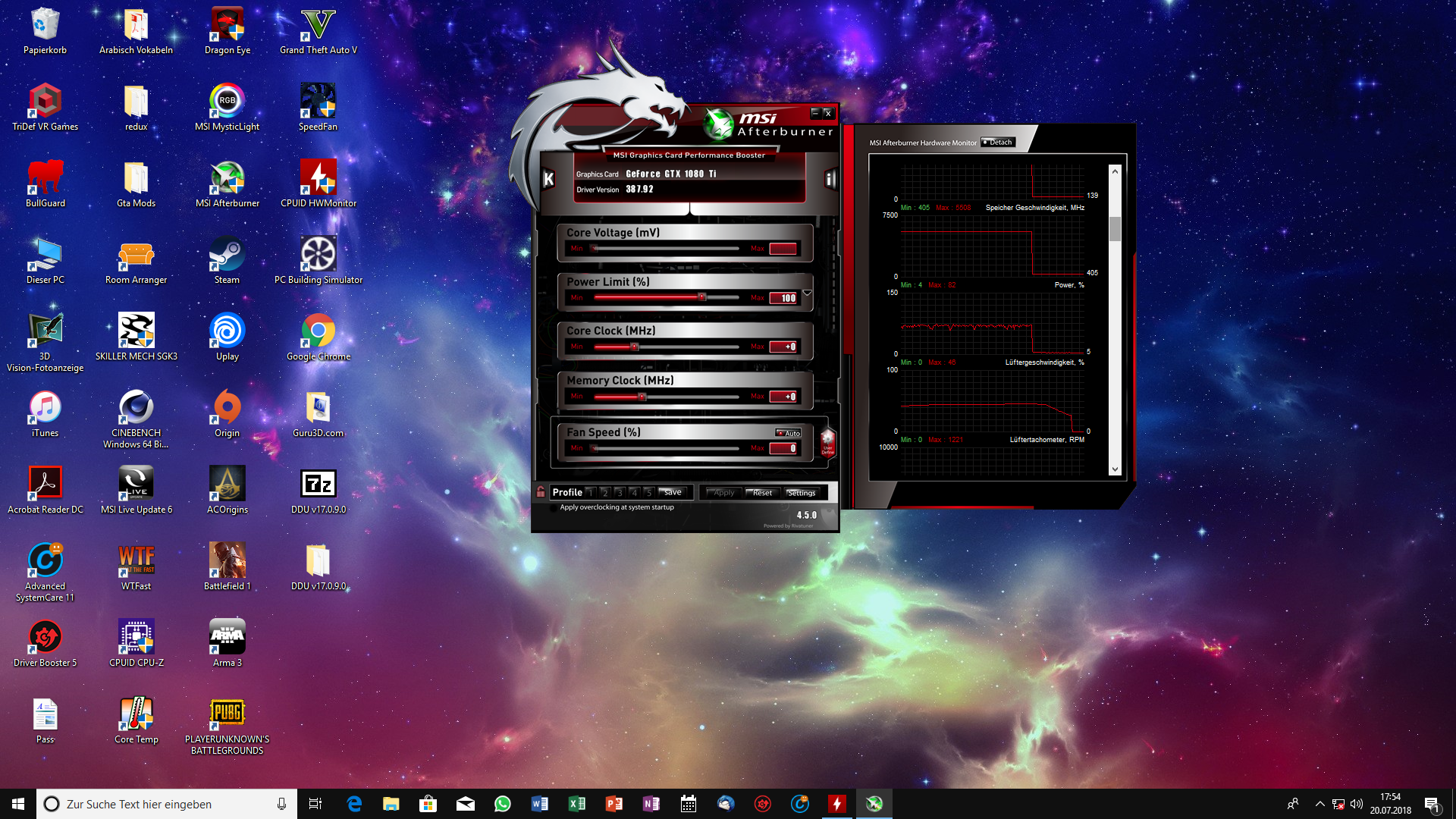

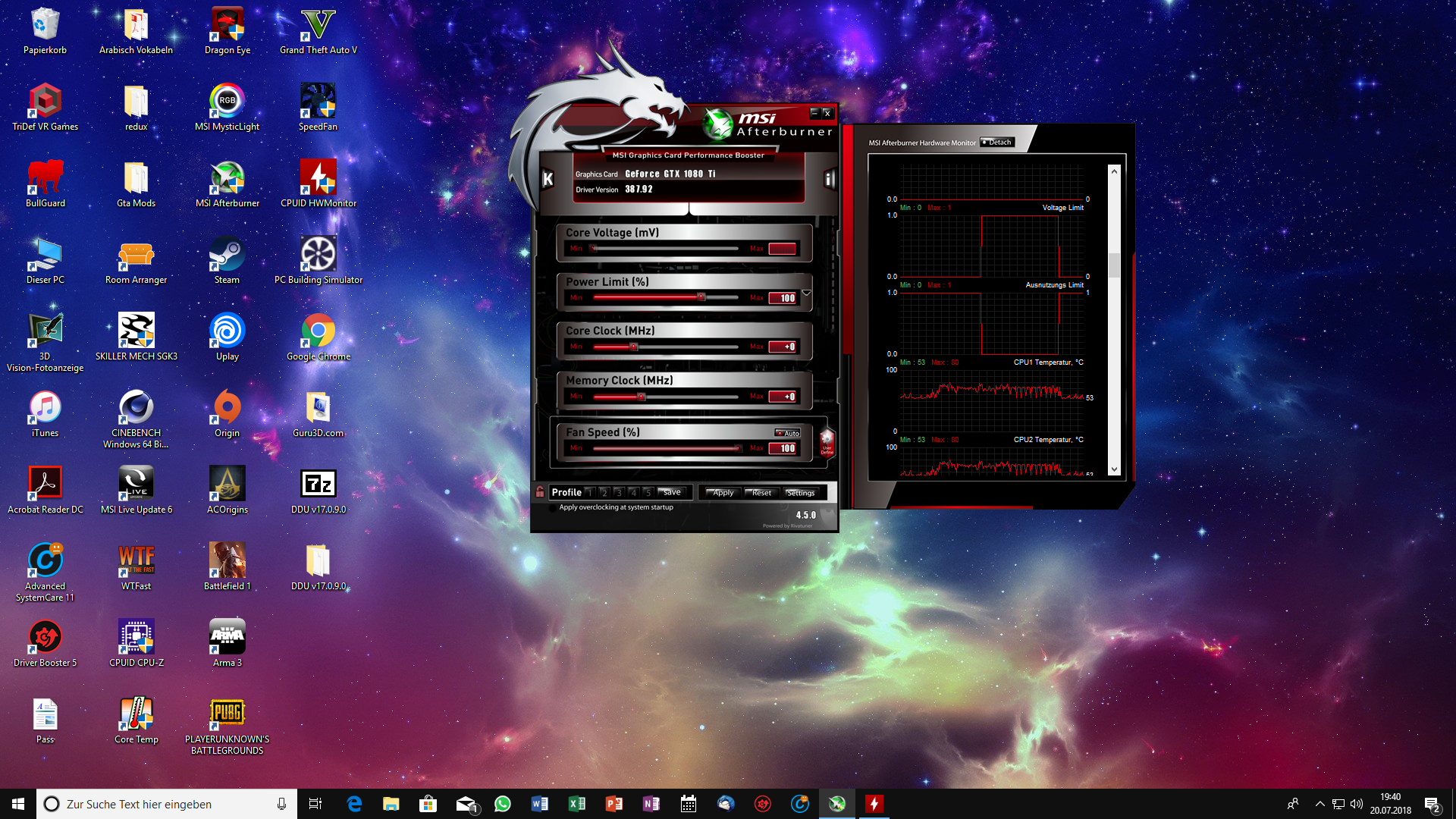

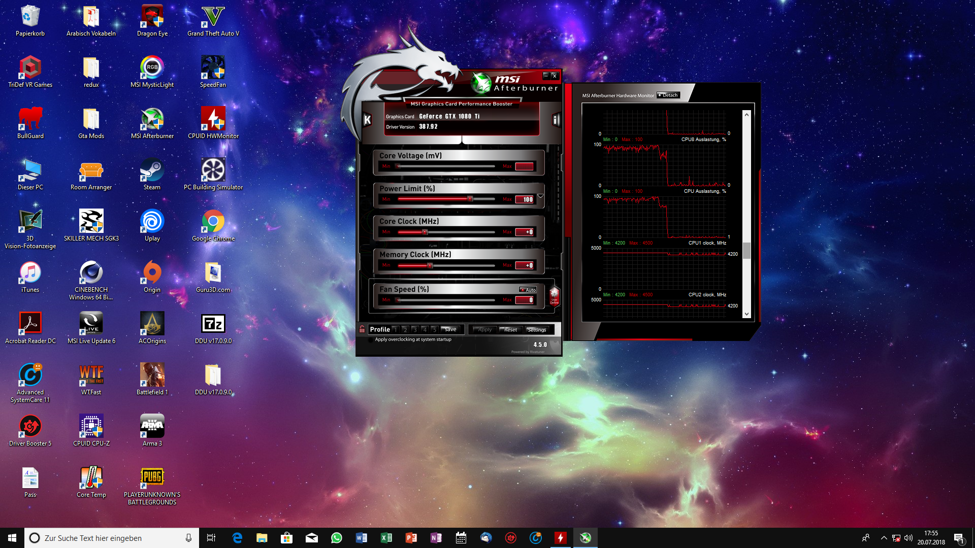

Ich poste noch paar Screenshots von HWMonitor und Afterburner : (als das Gehäuse offen war und der pc wo anders Stand)
und jetzt nach dem das Gehäuse zu war und am alten platz stand: ( sry für die ganzen Bilder aber so hoffe ich das ich nichts übersehen habe)

PS: noch ein bild wie es im Gehäuse aussieht:
