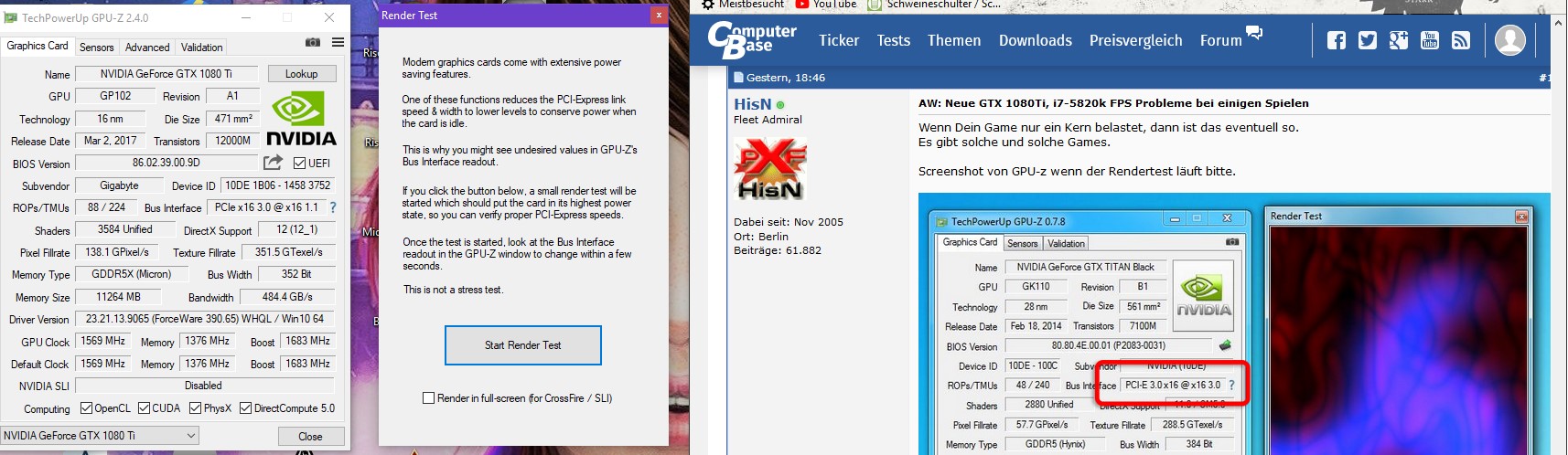

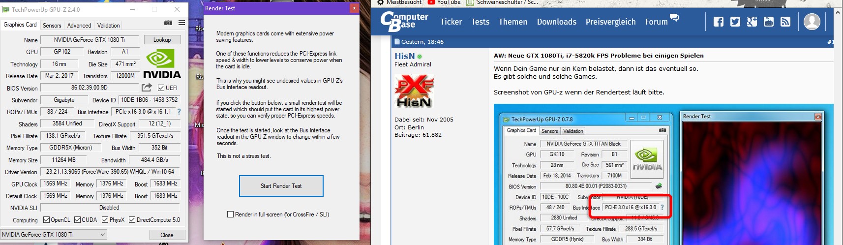

Und, fällt Dir nix auf, wenn Du so Deinen Screen mit dem markiertem Bereich von meinem Screen vergleichst? So ganz ohne das ich Dir das erklären muss? *g*
Ich rate mal auf blöd: Du hast die Graka nicht im 1. Slot nach der CPU zu stecken (aus welchen Gründen auch immer), sondern irgendwo auf dem Board. Und hast natürlich genau den Slot erwischt, der am Chipsatz hängt und nur lächerlich von der Bandbreite her angebunden ist.
Aber jedenfalls wissen wir jetzt schon mal woher Dein Problem kommt. Die Grafikkarte kann zur Zeit nicht mit genug Daten versorgt werden.
Ob das nun am gewählten Slot liegt, oder weil die Graka nicht richtig im Slot sitzt, oder weil der Slot beschädigte Pins hat, oder weil die Graka beschädigte Pins hat, oder weil die CPU nicht richtig im Slot sitzt oder weil ein paar Pins im CPU-Sockel beschädigt sind ... das müsstest Du jetzt mal rausbekommen.
