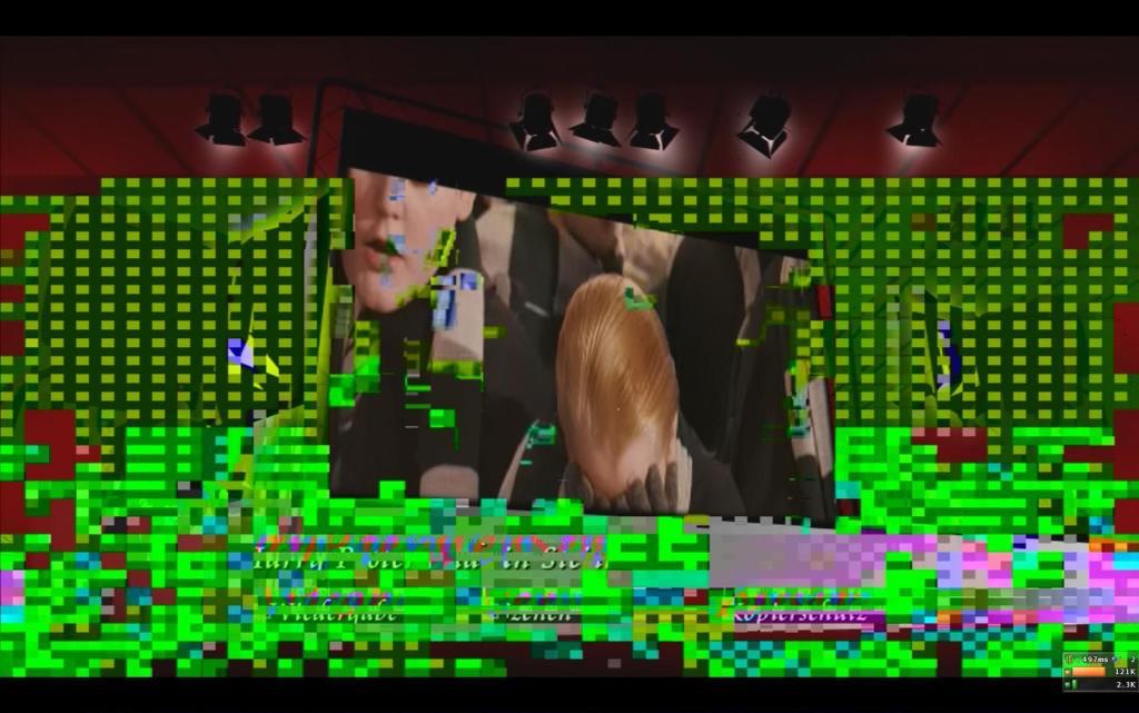

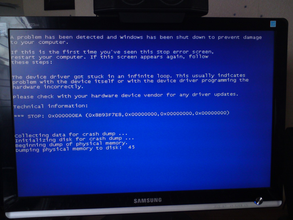

habe gestern meine neue HD 4870 von Palit erhalten und auch gleich reingesteckt. Und sofort gabs Probleme ^^ Auf dem Desktop sind lauter Linien und Bunte große Punkte, sobald man eine DVD anschauen möchte stürzt der PC mit einem Blue-Screen ab (siehe Anhang). Habe alle Treiber deinstalliert und nochmal von der DVD installiert, dann wars schon etwas besser (weniger bunte Linien und Punkte). Auf dem Desktop sind diese Erscheinungen jetzt seltener geworden, treten allerdings in Spielen und Videos noch auf. DVDs lassen sich nun Abspielen ohne, dass der PC abstürzt, allerdings mit extrem vielen grünen/gelben/rosanen großen Punkten (s.u.) Ich denke allerdings, dass es eher ein Software-Problem ist, denn die Grafikkarte ist neu und nach der Neuinstallatio der Treiber gab es ja eine Verbesserung. Hat evtl jmd von euch eine Idee was das Problem sein könnte ?
Mfg Alex
Update:

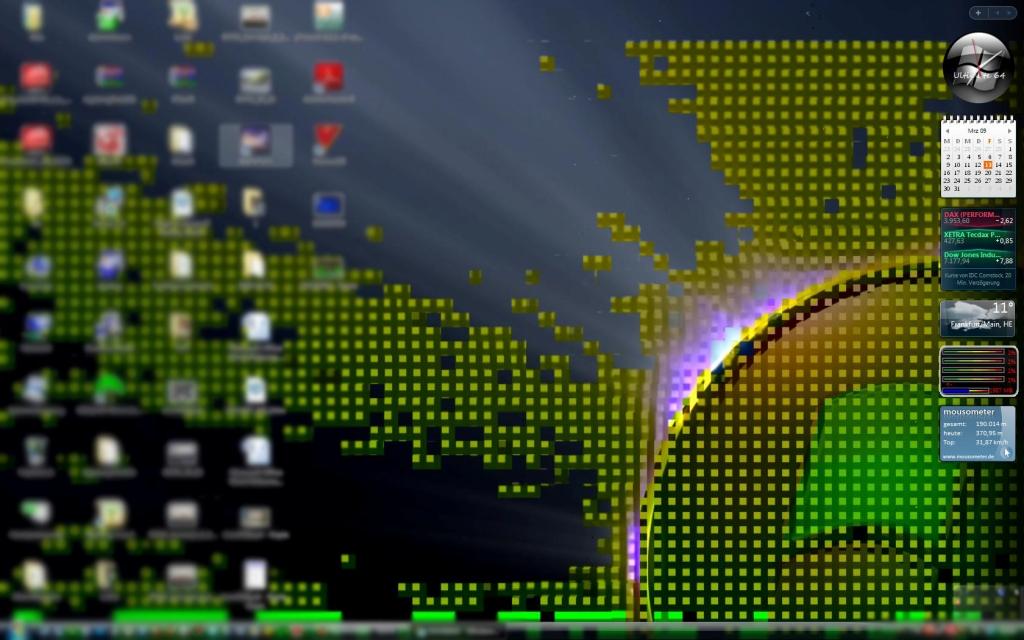

Bei DreamScene kommen auch solche Kästchen. (siehe neues Bild)
Strom und Inkompatiblität kann ich ausschließen, da ich diese Grafikkarte schoneinmal drinnen hatte, die dann allerdings kein Signal mehr ausgab und das hier ist nun meine Austauschkarte.
Ich glaube ich könnte die Ursache gefunden haben:
Habe gerade mal geschaut, ein SATA-Kabel hat den kleineren der beiden Lüfter angehalten, ist wohl seit dem Einbau schon so. Könnte sie sich dadurch evtl erhitzt haben und deshalb Bildfehler liefern, ich meine gibts na nicht nen Schutz, dass die Graka sich bei zu hoher Temp abschaltet ? Hoffe doch, dass ichj die trotzdem ersetzt bekomme, is ja eigtl dann eher eigene Dummheit als nen Fehler von ATI (hattes gestern sehr eilig).

entweder sie ist defekt oder bekommt zuwenig strom, vieleicht liegt auch eine mainboardinkompatibilität vor
naja glaube das liegt nicht am striom weil sie dann ausegehen würde
ich tippe auf defekt
Sieht stark nach einem Defekt aus. Das 550W Netzteil sollte aber auf jedenfall reichen.
An deiner Stelle würd ich mal bei deinem Händler anrufen oder gleich zurück schicken.
