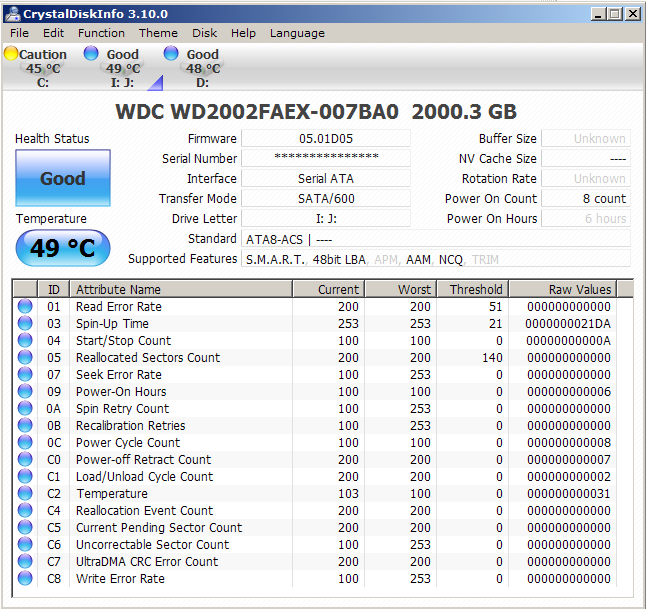

teste mal die Platte mit Crystal Disk Info
I: & J:
crystaldisk-png.220966
Zum Glück habe ich für C bald keine Verwendung mehr. :p

Wenn die Datei von C: kommt, ist sie halt beschädigt, was nicht wundert, denn C: scheint sehr kurz vor Exitus zu stehen.
Temperaturen sind in der Tat zu hoch. 10°C weniger wären weitaus besser.
Ja, die Datei kommt in der Tat von C, das übrigens bestimmt schon 4 oder 5 Jahre alt ist. Temperaturen könnten tiefer sein aber es ist trotzdem noch im grünen Bereich.
Naja, als ich ne WD 500AKKS verbaut hatte und sie mit ner 160er IDE ebenflas 7200rpm in einem 2er 3,5 zoll schacht hatte (ohne Lüftung) , da hat die WD nachdem Daten rüberkopieren auch um die 50°C gehabt, die Platte war gefühlt sehr heiß und die SMART DAten gingen sehr schnell hoch. Habe dann die 160er so schnell wie ging ausgebaut.
Wie kannst du anhand einer Warnmeldung unbekannten Grundes feststellen, dass die Platte dem Ableben nahe ist? ;)
Guck doch oben, CrystalDisk zeigt doch schon eine Warnung an für das Laufwerk, auf dem C: liegt. Ist für mich nicht unbedingt ein Zeichen dafür, dass die Platte fit ist. Im Kombination mit der Fehlermeldung braucht man dann nur noch 1 und 1 zusammenzuzählen...
Die Datei von C: ist beschädigt, beim Kopieren wird sie überprüft und der Fehler in der Prüfsumme festgestellt. Liegt in meinen Augen recht nahe, dieser Schluss.

Was die Temperaturen betrifft:
Eingeschalteter Case Fan hilft.
Dass die HDD kurz vor dem Exitus steht, bezweifle ich ebenfalls aber ich bin froh wenn sie weg ist.
