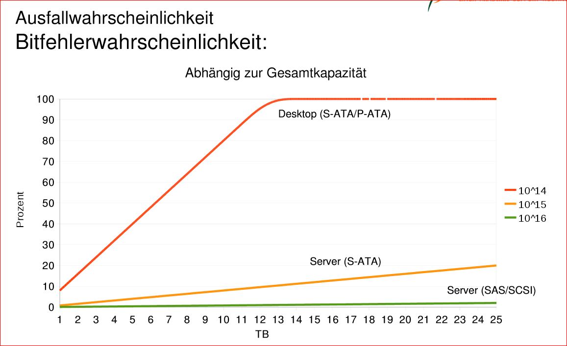

Smartbomb schrieb:
Die Consumer SATA Platten haben eh eine BitFehlerwahrscheinlichkeit von 1 zu 1*10^14. Also beim Schreiben von 100TB hast du eine 100%ige Wahrscheinlichkeit, dass 1 Bit falsch ist (im Durchschnitt).
Bei 10TB 10% und bei 1TB 1%.
Nun kannst du mit diesen statistischen Werten machen was du willst.

Madnex schrieb:
Wie kommst du auf 100 TB?
10^12 Bit = 1 Terabit.
Mal hundert = 10^14 = 100 Terabit = 100%
--> falls linear: ein hunderstel = 1 TBit = 1%
stimmt, Mist, ich hab da einen kompletten Fehler drin. Zm wenn man in die Grafik schaut
EDIT: Aso ja, BIT! Nicht Byte!
100 Terabit / 8 = 12,5 TeraBYTE
10^14 = 100.000.000.000.000 Bits
100.000.000.000.000 Bits / 8 = 12.500.000.000.000 Bytes
12.500.000.000.000 Bytes / 1000^4 = 12,5 TB
bzw.
12.500.000.000.000 Bytes / 1024^4 = 11,37 TiB​
Die Grafik von Smartbomb ist recht unspannend. Die visualisiert halt nur rein rechnerisch, wie sich je nach gelesener Gesamtdatenmenge die erwartbare Bitfehlerwahrscheinlichkeit ergeben würde und zwar unterschieden nach verschiedenen markt-typischen Bitfehler-Raten aus den Specs.

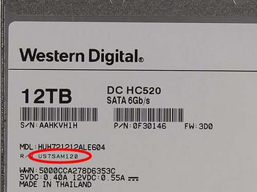

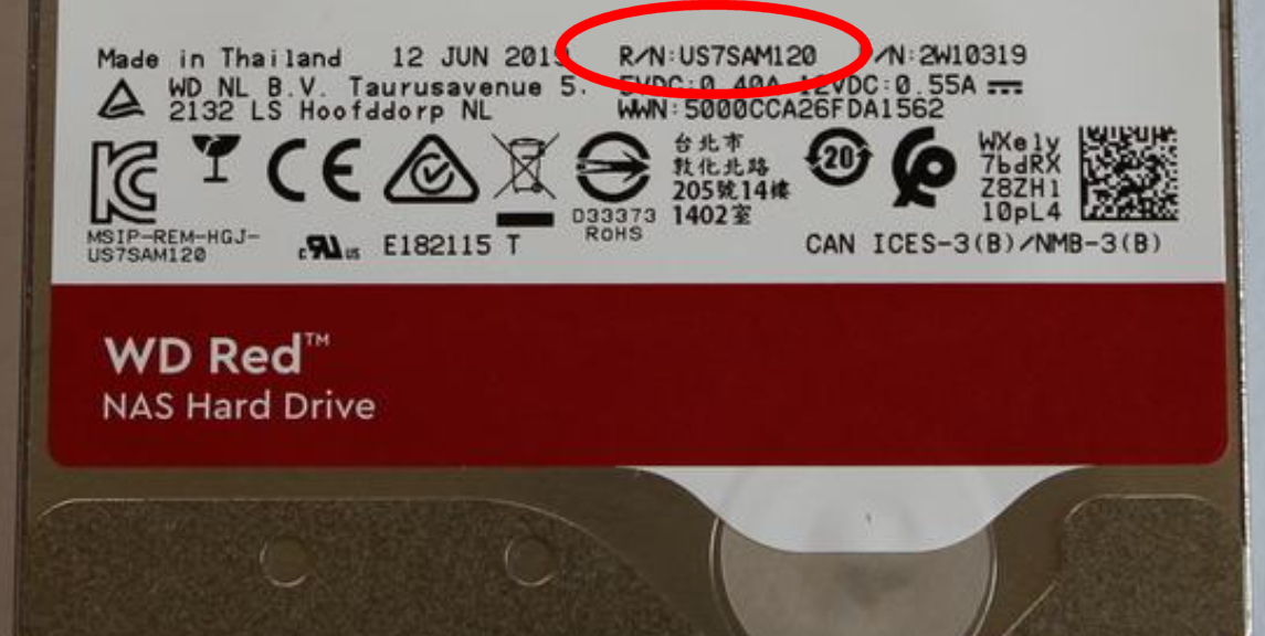

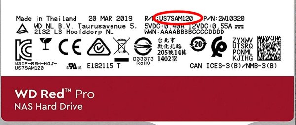

Und wenn man sich dann noch die Spec-Angaben von WD anschaut, klingen die Angaben nicht mal besonders logisch:
Red Pro: <1 in 10^13 (<10 in 10^14)
Red Plus: <1 in 10^14
UltraStar: 1 in 10^15
Demnach zu urteilen wäre die Red Pro um Faktor 10 unzuverlässiger als die viel billigere Red Plus.
Ich postuliere mal, dass das nur Marketing ist. Denn die Platten basieren in der Regel auf exakt baugleicher Hardware - sprich es gibt gar keinen triftigen Grund, warum die verschiedenen Reihen unterschiedlich zuverlässig sein sollen was unkorrigierbare Lesefehler angeht:
Red (Plus) 12TB:
Red Pro 12TB:
UltraStar 12TB:

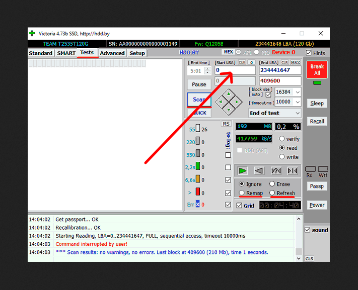

Schon mal Victoria angeschaut?
Unter Linux mit dd oder badblocks kann man ja bestimmt auch eine Range oder Größe oder Startsektor angeben.
Hab mir gerade die Informationen zu Victoria angeschaut.
Werd das Programm später mal unter Windows 7 ausprobieren.
Mir ist auf dem Victoria Screenshot ein wichtiger Punkt aufgefallen: :)
Victoria - HDD Scan in Teilabschnitten - Start und Stop LBA ab einem gewissen Scan Punkt.png
Mit [Start LBA] und [End LBA]
könnte man z.B. eine große 16 TB Festplatte in Teilabschnitten überprüfen.
Beispiel:
[Start LBA] 0 bis [End LBA] 1000000
Nach 3 Stunden Scan Zeit auf Stop drücken - Screenshot machen bzw. den letzten LBA Wert merken.
Dann am nächsten Tag dort weiter machen wo man aufgehört hat zu scannen :)
Tag 2
[Start LBA] 1000000 bis [End LBA] 2000000
Tag 3
[Start LBA] 2000000 bis [End LBA] 3000000
Die Überprüfung einer 16 TB große Festplatte würde locker 2-3 Tage am Stück dauern,
wenn ein HDD Prüf Programm die ganze Zeit durch läuft.
So könnte man eine große Festplatte in Teilabschnitten prüfen und diese
auf mehrere Tage verteilen, so das der PC über Nacht ausgeschaltet werden kann.
Wäre das so korrekt?
