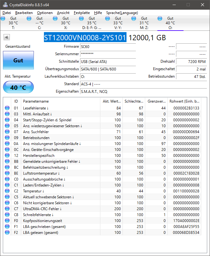

neue Festplatten sollte man generell prüfen, wenn man Wert auf Datensicherheit legt:
Beispiel:
Test mit H2TestW 1.4:
Achtung: Nur 11443688 von11444205 MByte getestet
Datenträger ist wahrscheinlich defekt
699,4 GByte OK (1466777596 Sektoren)
2 KByte DATEN VERLOREN (4 Sektoren)
Details:
2 KByte überschrieben (4 Sektoren)
0 KByte leicht verfälscht (<8 Bit/Sektor, 0 Sektoren)
8 KByte mit Datenmüll (0 Sektoren)
2 KByte mehrfach genutzt (4 Sektoren)
Erster Fehler bei Offset: 0x0000003a1fb8a800
Soll: 0x0000003a1fb8a800
Ist: 0x0000003a1fb88800
H2Testw Version 1.3
Wer würde so einer HDD noch vertrauen, wenn man die als Datensicherung im ein NAS einbauen will ??
Ekki-LM1 schrieb:
Ansonsten befolge ich halt doch Deinen Tip mit dem (langen) h2testw u. Monitoring mit CrystalDisk.
das mache ich auch genauso, siehe oben :D ... und ja die Dauer wird auch belohnt.
