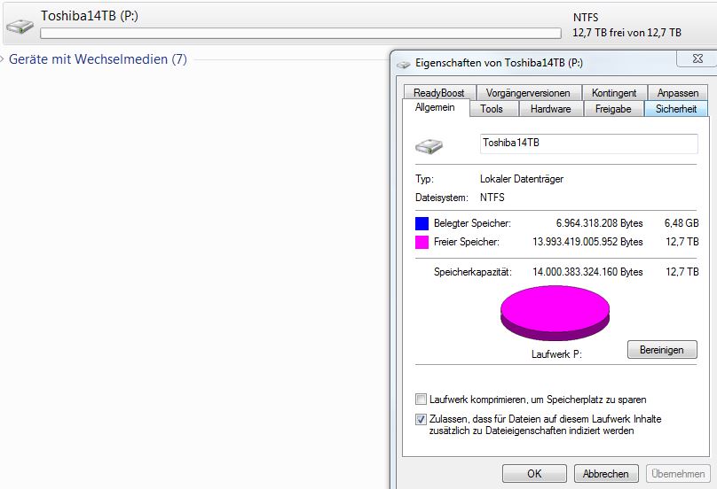

1.) Also diese Platte erhalten und wie üblich bei meinen anderen "nackten" HDDs ins SATA Doc am Gehäuse eingesteckt (im laufenden Betrieb). Initialisiert als GPT, Schnellformatierung mit NTFS.
--> Komisch, denn es wurden 6,48GB als belegter Speicher angezeigt!
--> Als ich von meiner externen USB 3 HDD etwas draufkopieren wollte, blieb die Kopieranzeige stehen und dann, als ich was tat, frohr alles ein "keine Rückmeldung" usw. Abbrechen, X, whatever klicken und warten bis es "weg ist.
Papierkorb runterdrehen bzw abschalten etc keine Effekt, es blieben leer die 6,48GB. Auch Computerschutz, Systemwiederherstellungspunkte etc alles ok bzw deaktiviert. Keine Ahnung wo dieser Speicher herkommt!?
Hmmm... Ich dachte ich formatiere nochmal
2.) Platte in der Datenträgerverwaltung neu formatiert (schnell) und siehe da: es waren nur die üblichen paar Hundert MB belegt. Was das Dateisystem eben so braucht. Hab dann eine Kleinigkeit draufkopiert, was auch ging und sich "normal" anfühlte.

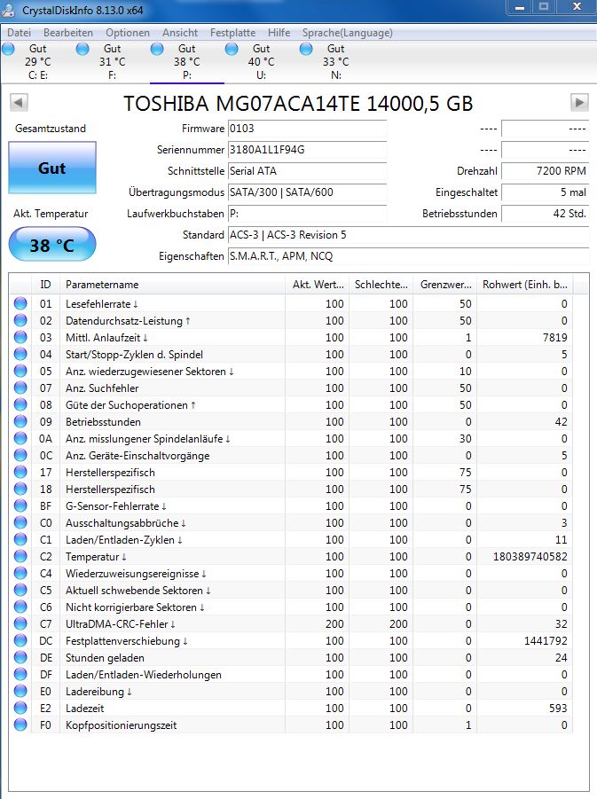

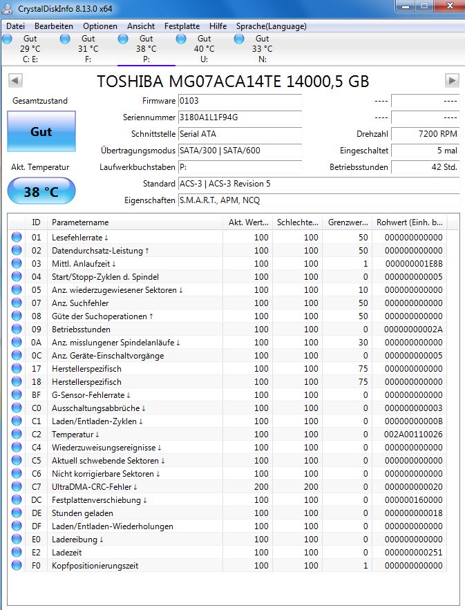

CrystalDiskInfo gecheckt: WAS!? SMART Attribut C7: 3 Stk Ultra DMA CRC Fehler!? Und das bei einer nagelneuen Platte!?
Wie kann das sein, WENN das Problem von der externen USB HDD kommen sollte?

Ein Blick auf CDI: der Zähler bei C7 wurde größer!

--> Nach jedem Hänger im Kopiervorgang erhöhte sich der C7 Zähler!!!

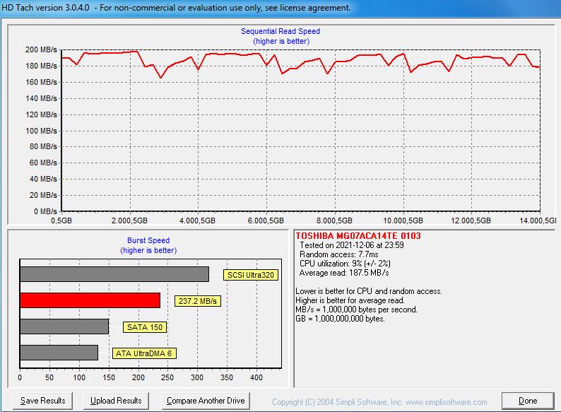

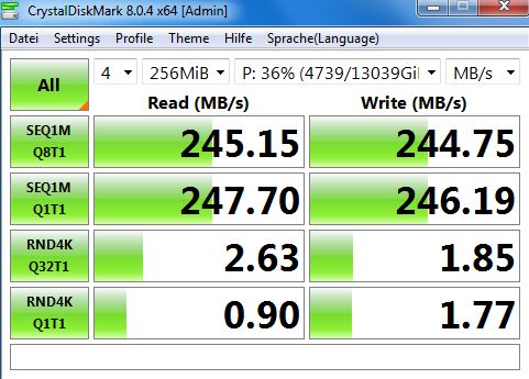

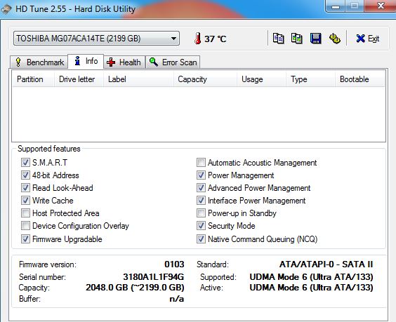

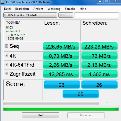

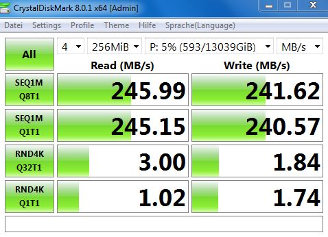

5.) Aus Spaß (bringt zwar nix) hab ich die neueste Version von CrystalDiskMark und auch den AS SSD Benchmark (der für mechanische PLatten ja eher ungeeignet ist) laufen lassen und es gab wieder Null Komma Null Probleme.
6-10) Quizfrage: Woran liegts? Hat die Platte einfach einen "hucken"? Warum der Stress mit den 6,48GB belegtem Speicher? Laut CDI hatte die Platte auch 0 Stunden und 1 Einschaltvorgänge drauf, war also wirklich neu und unbenutzt? Oder wars gach eine refurbished Platte wo die Zähler zurückgesetzt wurden? Aber das könnte nur der Hersteller selbst oder?
Und zu den Ultra DMA CRC Fehler: online liest man immer vom schlechtem Kabel und blabla. In meinem Doc, was per SATa Kabel an nen internen SATa Slot geht, gingen und gehen ALLE anderen Platten, jetzt und schon immer.
Und wenn es an der externen HDD gelegen hat, warum ging dann der Zähler hoch? Warum tritt das Problem auf, egal von welcher PLatte ich auf die Toshiba kopieren versuche?

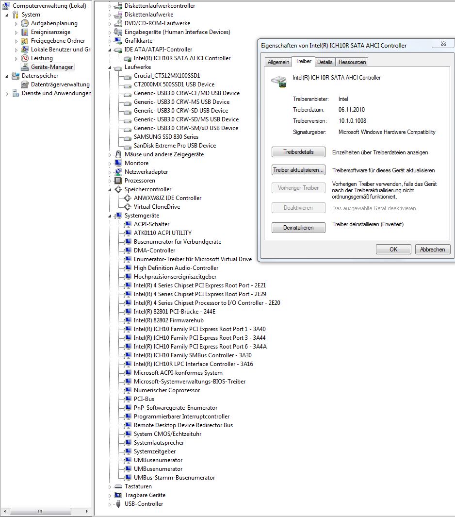

Offensichtlich gibt es doch mit deiner Docking-Station Kontaktprobleme, oder die interne Leitung zum Dock ist Mist. Klingt jetzt nicht nach neuestem Modell dein Gehäuse. Sata-Docks wurden glaube ich schon länger her abgeschafft bei Gehäusen ;)
Schließ doch mal die Platte normal intern an und teste das nochmal.

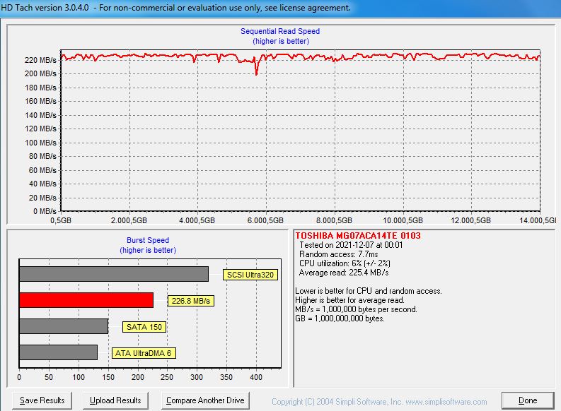

Bis auf CRC-Fehler und das zugehörige typische Verhalten sind die Smart-Werte absolut in Ordnung. Du wirst die Platte mal in einem System testen müssen. Wenn es da mit dem Schreiben auch hakt, dann hat die Platte wohl wirklich was.
Wenn du dich aber schon auf Zurückschicken eingeschossen hast, dann nützt eh nichts mehr.
Ich kann nur aus meiner langjährigen Beobachtung sagen, dass CRC-Fehler in 99% der Fälle auf Kabel-/Kontaktprobleme zurückzuführen sind. Wenn die Elektronik schuld ist, lässt sich der Fehler auch nicht mehr beheben und man hat nicht nur ein paar CRC-Fehler.

Tatsächlich! Ich fasse es nicht. In der Arbeit in den TestPC intern per SATA angeschlossen funzt die Platte ohne Probleme.
Wieder daheim, angesteckt oben ins Gehäuse, kleinen Ordner mit Videodateien draufkopieren: Bei der zweiten Datei wieder freeze...
Andere Platte eingesteckt, selben Ordner mit Vollspeed draufkopiert. Hab dann andere Quellen versucht: immer das Selbe: Freeze und der C7 Zähler steigt.
Heute, jetzt, wieder Arbeits PC und schon über 1TB draufkopiert, alles tutti.

Ist bei anderen Platte auch NIE gewesen. Und die 6,48GB sind SOFORT nach dem formattieren da.
Papierkorb aus bzw zuerst auf 1MB stellen brachte nichts.
Sonst werden ja nur die paar hundert MB belegt was das Dateisystem reserviert.

Und nachdem ich das logische volume nochmal gelöscht und neu gemacht habe, wieder die 6,48GB.
Dann nochmal die Probs beim Draufkopieren. Dann nochmal gelöscht und neu und zack, nur 300 irgendwas MB belegt. Wie es sein sollte.

Deine Signatur ist aktuell? Das ist dein aktuelles System? Anhand des "ASS SSD Benchmark"-Screenshot in deinem Eröffnungsbeitrag, sieht man, dass du noch einen uralten SATA/RAID-Treiber von Intel (iaStor.sys = "Intel Matrix Storage Manager"-Treiber) nutzt. Und genau dieser macht die Probleme bei so großen Festplatten, wenn sie an einem nativen SATA-Port des Intel-Chipsatzes betrieben wird. Denn in keiner Version unterstützt der IMSM-Treiber Festplatten mit mehr als 2 TB. Die Folgen sind unter anderem Fehladressierungen und aufgrund dessen schleichende Datenkorruption.
Wenn du den Intel-SATA-Controller im AHCI-Modus betreibst, wechsle auf den Standard-AHCI-Treiber von Microsoft. Der hat dieses Problem nicht.

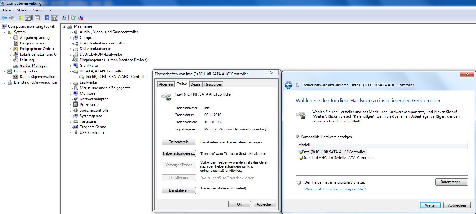

Screenshot vom Gerätemanager als 1. Foto im Anhang.

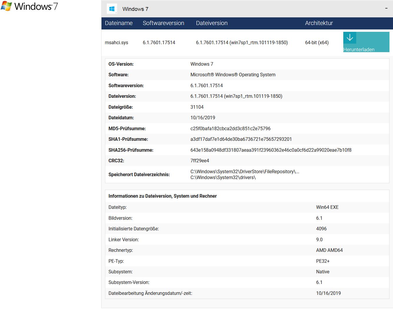

Also, einfach den da nehmen und per Doppelklick installieren? (2. Foto im Anhang)
https://www.exefiles.com/de/sys/msahci-sys/
Vorher sicherheitshalber ein Backup machen? :)
NEIN! Auf gar keinen Fall den Treiber irgendwo herunterladen. Der gehört zum Lieferumfang von Windows 7. Du brauchst über den Geräte-Manager einfach nur auf den Standard-Treiber (Standardmäßiger SATA AHCI-Controller) umzuschalten. Entweder das oder einen neueren Intel-Treiber aus der "Rapid-Storage-Technology"-Reihe nehmen. Die Version 11.2 sollte gut mit deinem System funktionieren. Im übrigen wird durch den aktuell installierten Treiber auch der TRIM-Befehl für SSDs, die an den Intel-SATA-Controller angeschlossen sind, blockiert.
Bzgl. AHCI. Es hätte ja sein können, dass du den SATA-Controller im RAID-Modus betreibst. Deshalb die Nachfrage.
Die SATA-Schnittstelle arbeitet seit jeher mit einer 48-Bit breiten Adressierung. Die früheren proprietären SATA-Treiber der Controller-Hersteller hatten (im Gegensatz zum Standard-Treiber von Microsoft) eine 32-Bit-LBA-Limitierung. Adressen oberhalb der 2-TB-Marke konnten nicht dargestellt werden. Die Adressinformationen, wo Daten auf die Festplatte geschrieben werden sollen oder davon gelesen werden sollen, konnten unter bestimmten Umständen nicht vollständig an das Laufwerk übermittelt werden. Wenn du z.B. Daten oberhalb der 2-TB-Marke auf das Laufwerk schreiben möchtest, kommt es zu Fehladressierungen. Das heißt, die Zieladressen werden verfälscht und die Daten landen irgendwo innerhalb der ersten 2 TB der Festplatte, wodurch die dort gespeicherten Daten überschrieben werden. Davon bekommt man in der Regel erst mal gar nichts mit, außer man trifft zufällig wichtige Verwaltungsdaten z.B. des Dateisystems.
Ich wäre mir also nicht so sicher, dass beim Betreiben einer 3 TB+ Festplatten an dem SATA-Dock deines Gehäuses nichts derartiges passiert ist. Es ist vielleicht nur noch nicht aufgefallen. Außer du hast in der Zeit noch den msahci-Treiber verwendet.
Auch USB kann von diesem Problem betroffen sein. Hier liegt es aber eher an den SATA/USB-Bridge-Chips, bzw. deren Firmware. Auch hier war damals eine 32-Bit-LBA-Limitierung die Regel. USB3.0-Docking-Stations/-Adapter/-Gehäuse sind nicht so oft davon betroffen, können aber auch. Ganz sicher darfst du hingegen bei USB2.0 davon ausgehen. Betreibe also niemals eine 3 TB+ Festplatte an deinem USB2.0-Adapter.

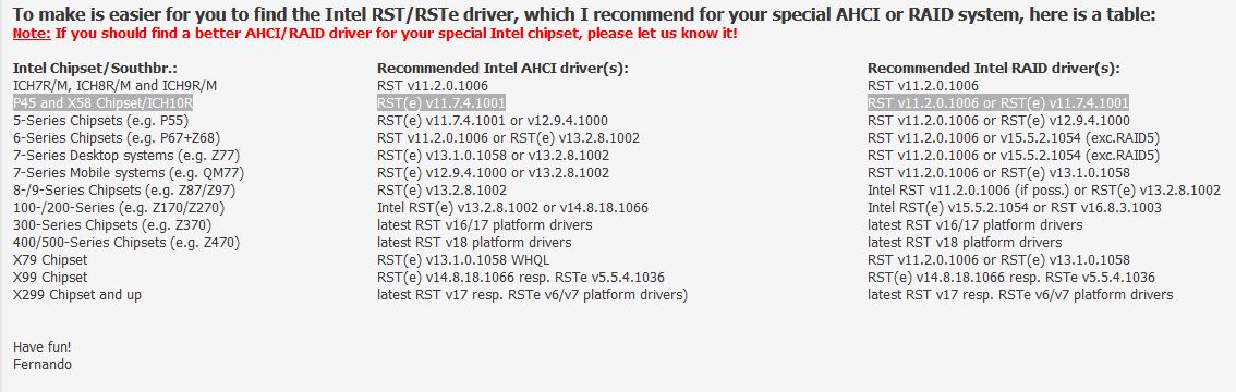

Nach den RST Treibern gegoogelt: Schaut aus als wäre der letzte für P45 Chipsätze bzw. ICH10R der 11.7.4...
Meine Hardware ID vom ICH10R SATA AHCI Controller aus dem Gerätemanager ist lautet: VEN_8086&DEV_3A22&SUBSYS_82D41043
Hier einfach auf Standard AHCI umschalten (Foto 1)?
Best Intel AHCI/RAID drivers (edited 09.09.2021)
https://www.win-raid.com/t25f23-Which-are-the-quot-best-quot-Intel-AHCI-RAID-drivers.html
(Foto 2: Ausgangspost unten)

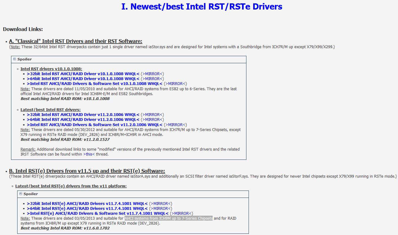

Intel RST drivers download (last edited 02.01.2022)
https://www.win-raid.com/t2f23-Intel-RST-RSTe-Drivers-latest-v-WHQL-v.html
Foto 3: die Markierung im Text unten, das müsste doch passen.
Von den 3 blauen download Links, welchen nehmen? Den zweiten (64 Bit) oder den dritten mit "& Software Set ..."?

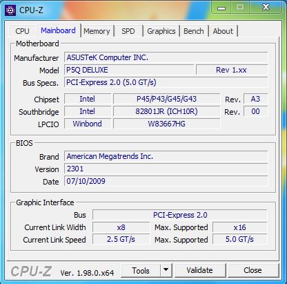

Foto 4: nochmal diebestätigung vom Chipsdatz und ICH10R Southbridge)

Du hast Recht. Ich habe mich geirrt. Der 10.1.0.1008er Treiber ist bereits ein RST-Treiber. Das ist die erste Version, die 2 TB+ Festplatten unterstützt (und auch schon TRIM). Dennoch würde ich den mal aktualisieren oder auf den msahci-Treiber wechseln. Vielleicht hat der noch den ein oder anderen Bug, der bei einer 14 TB Festplatte Probleme verursacht. Wenn RST, dann nimm den, den Fernando empfiehlt (ohne Software Set). Sorry für die Panikmache. Das Thema ist doch schon sehr alt und ich habe das aus dem Gedächtnis geschrieben.

Übrigens solltest du HD-Tach und die HD-Tune Freeware entsorgen. Beide unterstützen keine Festplatten mit mehr als 2 TB. Deshalb ist in den Screenshots, die du weiter oben gepostet hast, der Verlauf der Übertragnungsrate so gerade. Normalerweise ist das bei HDDs eine abfallende Kurve. Hier wurden schlicht nur die ersten 2 TB der Festplatte getestet.

Da fällt mir ein: Ich muss wirklich im BIOS nachsehen, ob der eh auf AHCI und nicht auf RAID steht!
Brauchst du nicht. Man sieht anhand der Bilder, dass der Controller im AHCI-Modus läuft.

Das weis ich eh und dass der Speed geringer wird, je weiter nach Innen man auf den Scheiben kommt auch.
Ich hatte da halt nix anderes zur Hand und hab halt nur das gepostet. Es zeigt immerhin, dass es zm bei diesen Tests nirgends stockt oder komische Werte rauskommen.
