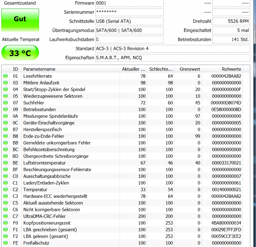

Aber du kannst natürlich CrystalDiskInfo installieren und dann auslesen. HDD muss natürlich erstmal etwas laufen bis eventuell defekte Sektoren gefunden und gesperrt werden.

So sehen kann man es beim ersten Einschalten mit keiner Software, dazu muss man die HDD schon belasten, z.B. einfach mal mit h2testw prüfen (wähle ein paar Hundert MB bis 1 GB weniger als vorgeschlagen wird, da die Metadateien des Filesystem bei großen Volumen schneller wachsen als heise es erwartet hat und sonst am Ende der Platz ausgeht, was zu einem Fehler am Ende des Schreibvorgangs führt. Der hat dann auch nichts mit der HW zu tun, den kann man dann daher getrost ignorieren und trotzdem die Daten prüfen lassen, was auch ohne Fehler passieren sollte) und dabei die S.M.A.R.T. Werte z.B. mit CrystalDiskInfo überwachen.

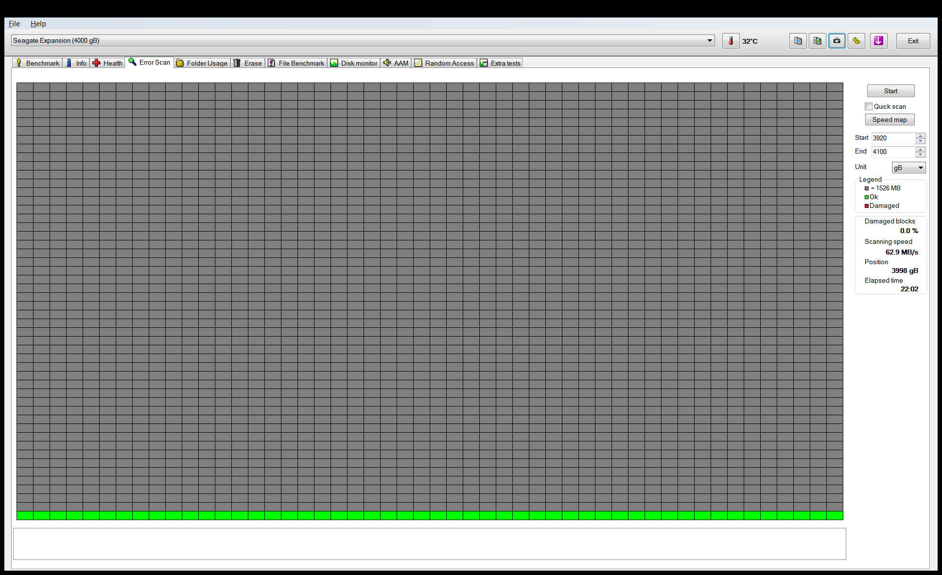

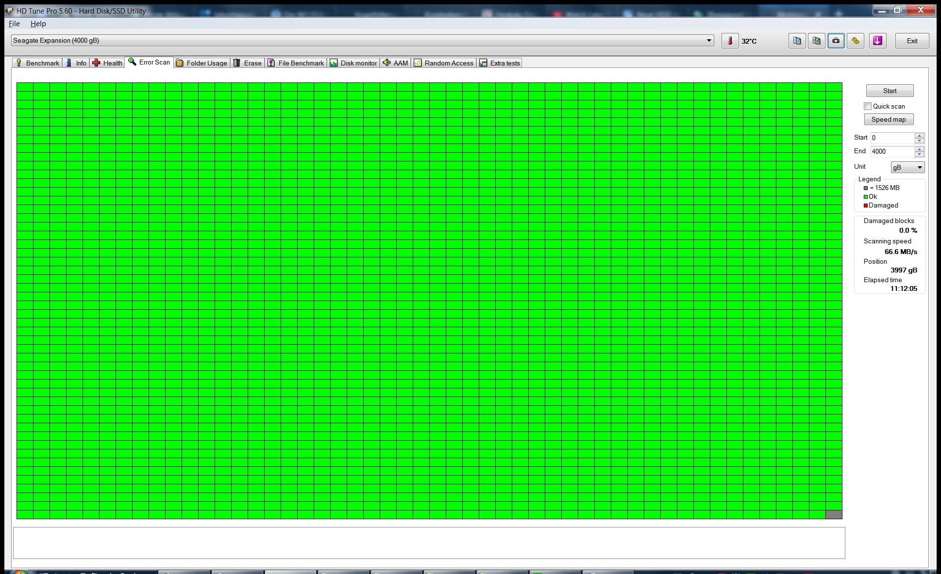

Ich lasse gerade mit HD Tune einen Error Scan durchlaufen.

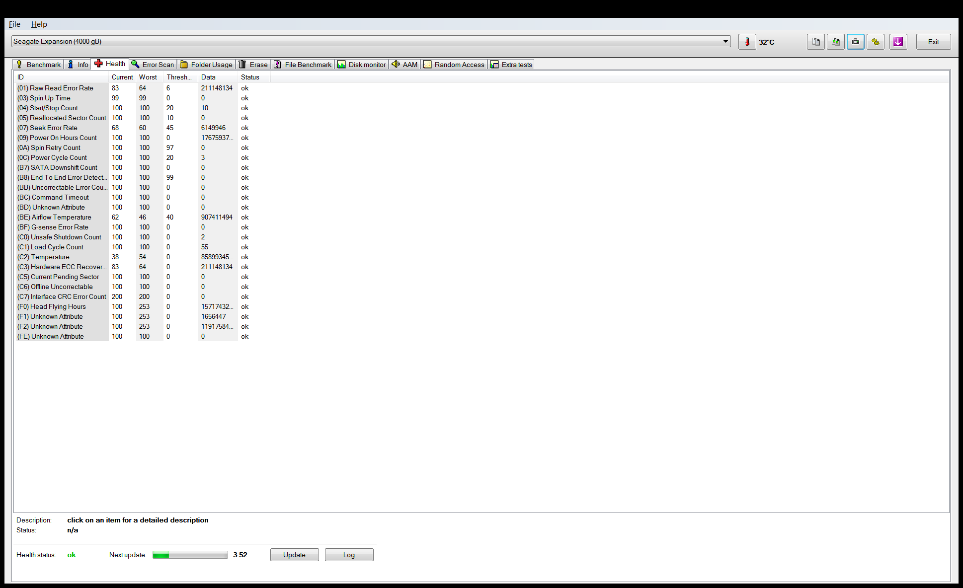

Was die Smart-Werte angeht: auf was muss ich da achten?

Beachte dabei, dass auch dann rote Kästchen erscheinen, wenn die HDD länger zum Antworten braucht und dies ist z.B. dann der Fall, wenn ein andere Programm (oder auch Service im Hintergrund) ebenfalls auf die Platte zugreift. Die Gefahr eines Fehlalarms ist bei dem Test also recht hoch. Außerdem solltest Du nicht die alten 2.55er Freeware Version nehmen, da die nur HDDs mit 2TB unterstützt, Du hast aber eine 4TB Platte.xplay888 schrieb:lasse gerade mit HD Tune einen Error Scan durchlaufen.
Poste einfach den Screenshot hier., Ziehe aber bitte das Fenster soweit auf, dass alle Attribute und auch die Rohwerte vollständig sichtbar sind, also keine Scrollbalken mehr erscheinen und mache den Screenshot aus Windows, nicht mit einer Kamera vom Bildschirm und nur den Screen von CrystalDiskInfo. Mit Alt+Druck erzeugt Windows einen Screenshot des aktiven Fensters in der Zwischenablage oder probiere mal die Tastenkombination: 'Windows Taste + Shift + S'.xplay888 schrieb:auf was muss ich da achten?

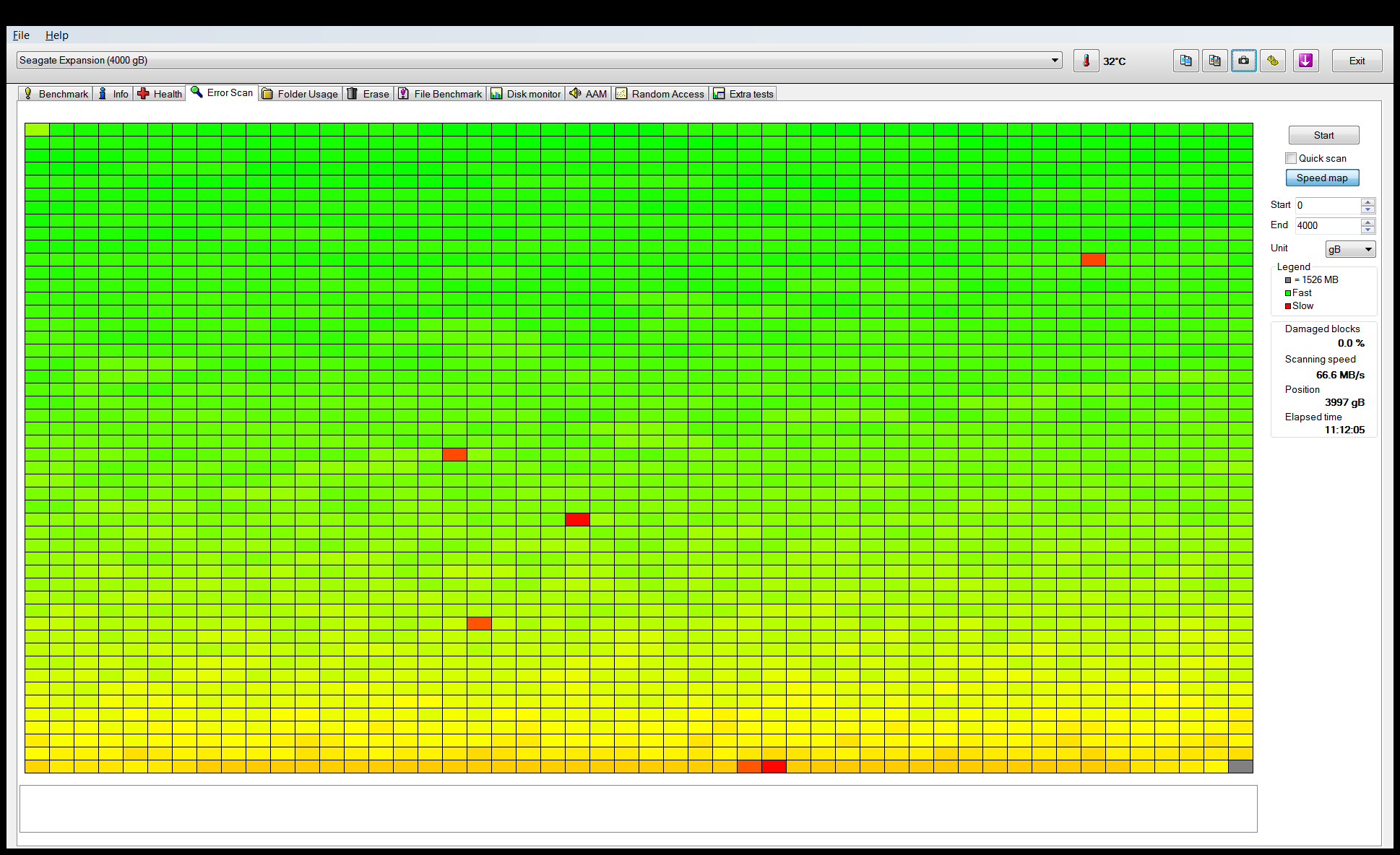

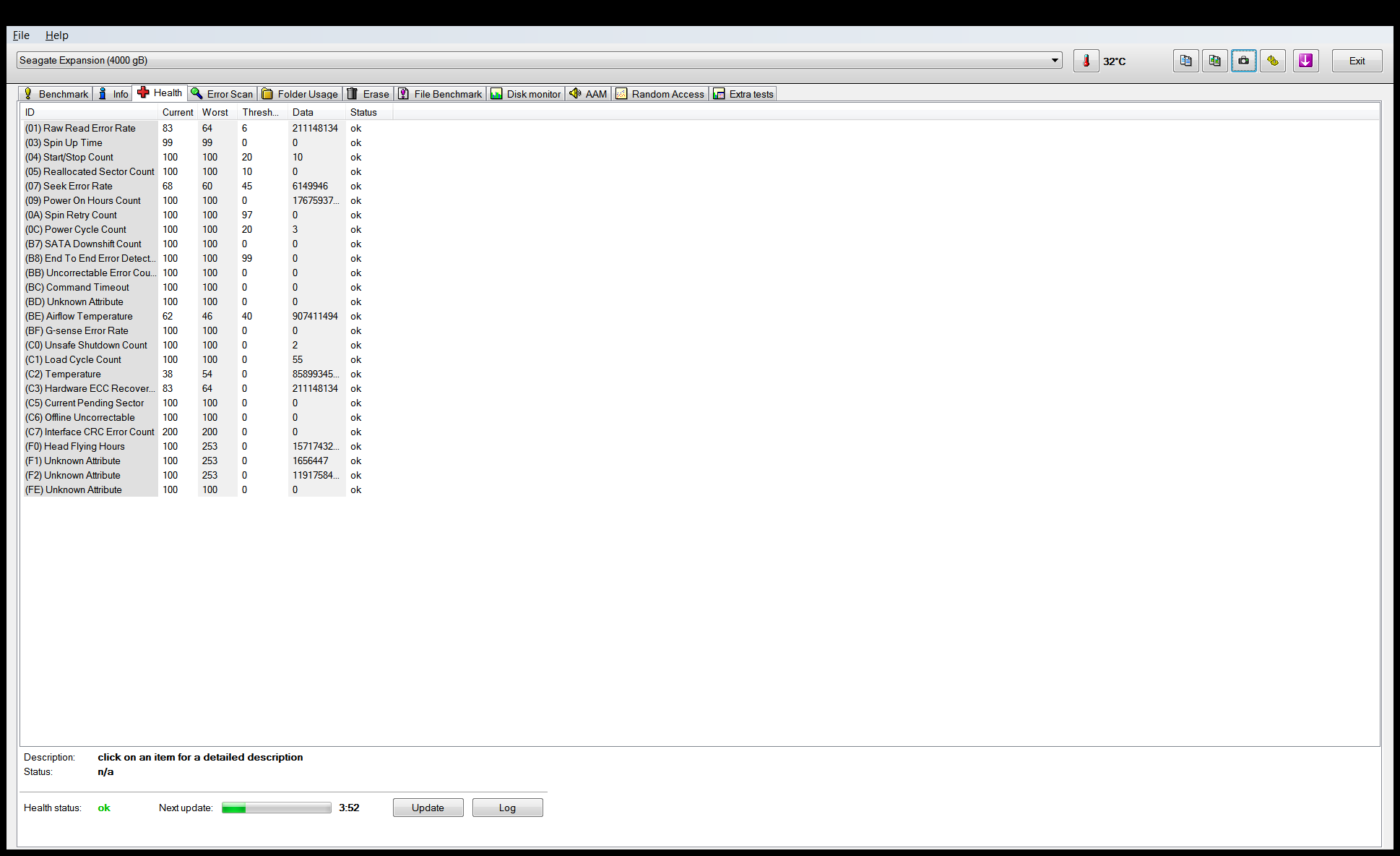

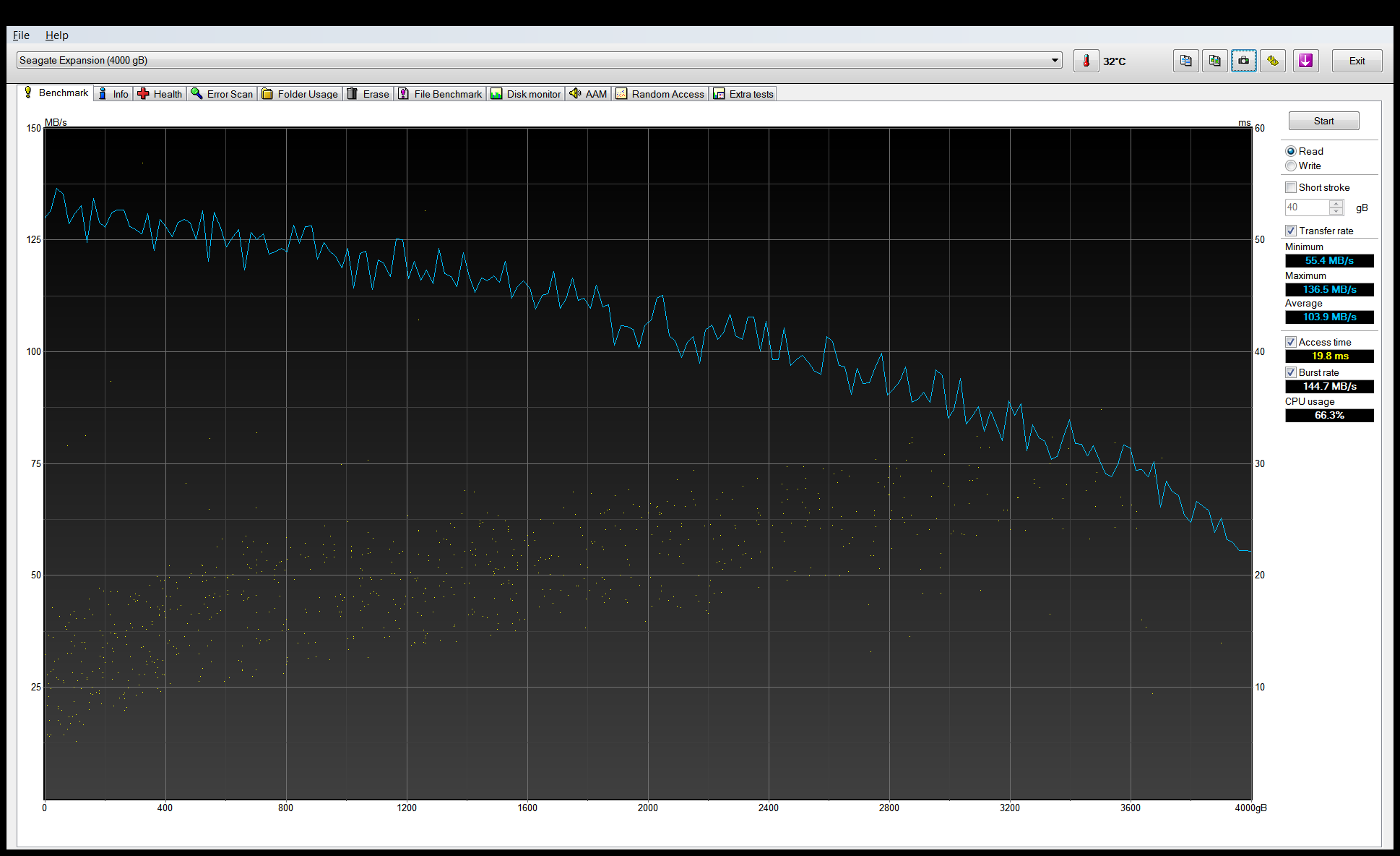

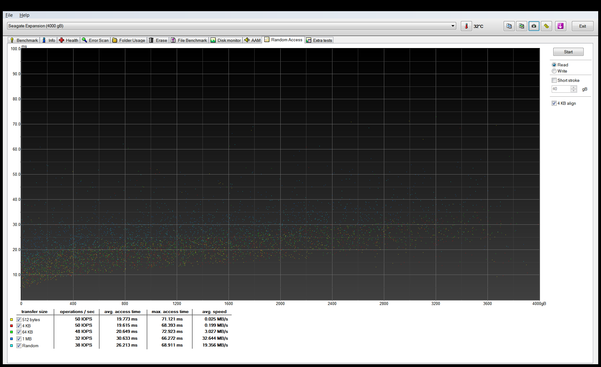

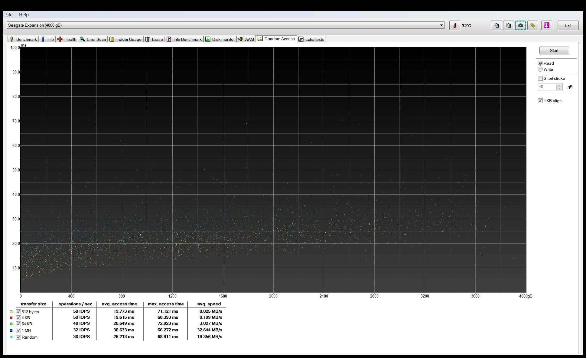

Mit HDTune habe ich folgende Ergebnisse erhalten. Sagt jemand, dass etwas nicht ok ist?

Ja, da ist alles bestens.xplay888 schrieb:Sieht gut aus oder?
