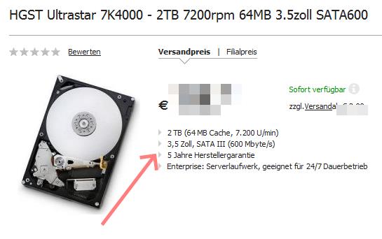

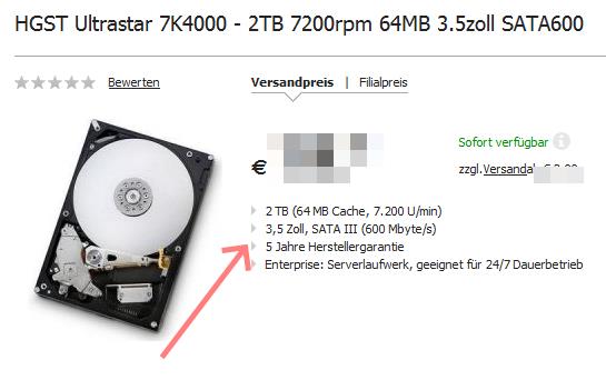

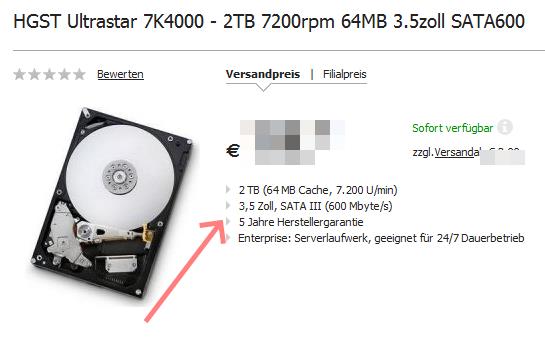

Das ist aber auch eine K4000, also ein auf jeden Fall noch aktuelles Modell, die K4000 werden ja gerade erst langsam von den neuen K6000 abgelöst.Max H schrieb:Mir wurden folgende Händler vom Hersteller genannt, wo ich für Deutschland produzierte Neuware kaufen kann:
https://www.cyberport.de/pc-und-zubehoer/festplatten-ssds/interne-festplatten/liste.html
(Garantieangaben finde ich bei diesem Händler bei allen HGST-Platten)
Wobei im Angebot der HUA723020ALA641 bei Alternate nicht einmal auf das Herstellungsdatum von 2010/2011 verwiesen wird und dort stehen auch 2 Millionen Stunden MTBF. Außerdem ist das eine Ultrastar K3000 und die Ultrastar K3000 hat HGST nicht im Programm, nur wieder die Ultrastar K2000 in 500GB und 1TB. Seriöse wirkt das Angebot auf mich nun wirklich nicht.Max H schrieb:Bei so einem seriösen Händler gehe ich davon aus, dass es sich anders als bei anderen Händlern nach Prüfung und Wiedereinstellen des Angebots tatsächlich um Neuware handelt und nicht, dass man auf kriminelle Art einen Weg gefunden hat, auch noch die letzten Spuren (Systemtests) zu beseitigen.

Holt schrieb:Da steht ja auch "wo ich für Deutschland produzierte Neuware kaufen kann" und nicht "wo ich ausschließlich für Deutschland produzierte Neuware kaufen kann", ein kleiner aber feiner Unterschied!
Der die Information aber ziemlich hinfällig macht. Denn was bringt es, zu wissen, dass bei einem bestimmten Händler irgendwann mal "für Deutschland produzierte Neuware" verkauft wird oder worden ist? Richtig, nicht viel! Denn das ist keine Garantie, dass man diese auch kriegt.
VW hat früher bestimmt auch mal Autos verkauft, die die Abgasgrenzwerte nicht übersteigen, und auf manche Produktionszyklen trifft das u.U. immer noch zu bzw. jetzt wieder. Bringt dir als Käufer aber wenig, wenn du einen von den manipulierten gekauft hast.
Wenn in der Artikelbeschreibung, wie bei Cyberport, steht, dass die Platte 5 Jahre Herstellergarantie hat, ist die Chance m.E. groß, auch eine solche zu kriegen.
In allen anderen Fällen ist es einfach Roulette bzw. Glück.
Auch kann ich mir beim besten Willen nicht vorstellen, dass in Deutschland nur drei Händler "für Deutschland produzierte Neuware" verkaufen sollen.
