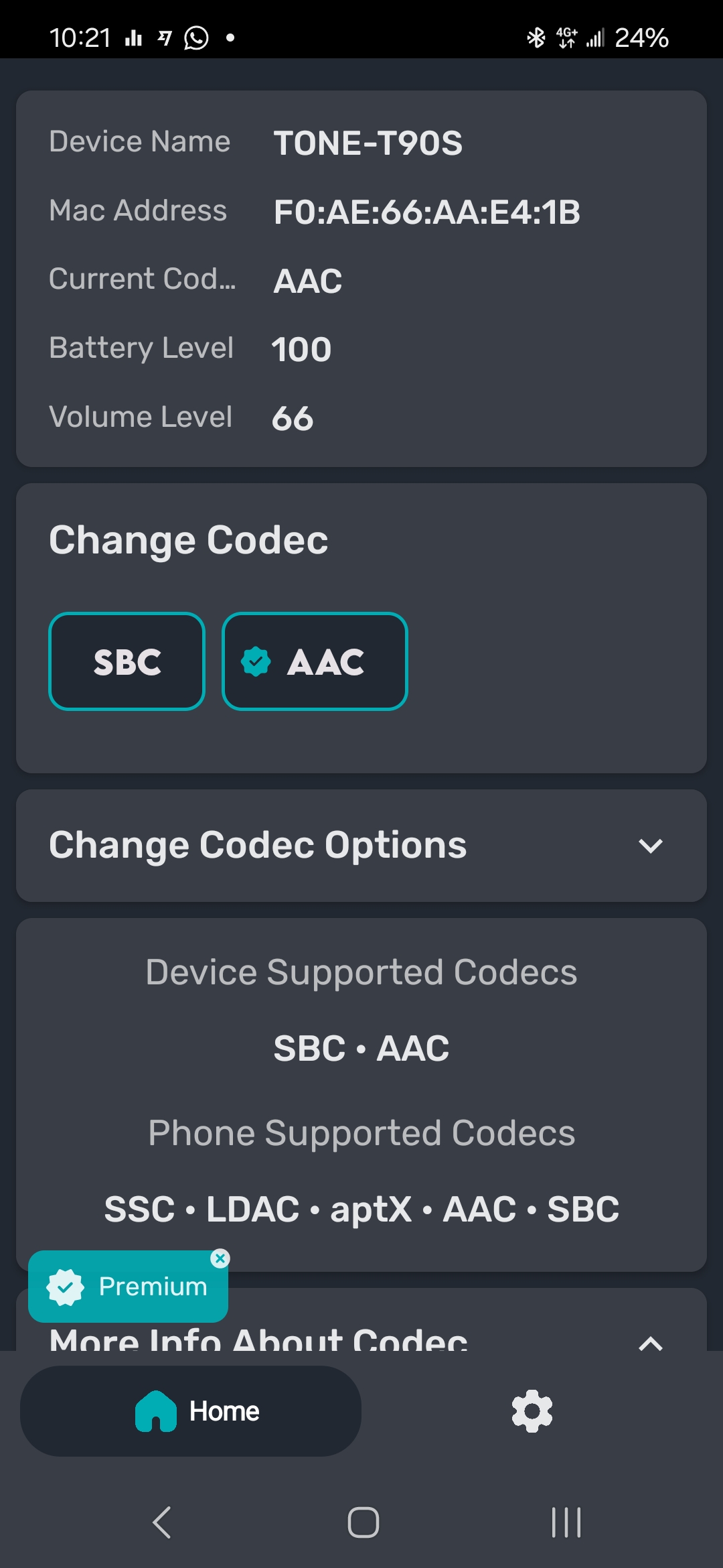

Hallo. Ich habe die LG Tone Free T90S gekauft und an mein Galaxy S24 gekoppelt.
Wenn ich Musik abspiele, wird mir nur AAC und SBC Codec zur Verfügung gestellt. Obwohl die Ohrhörer AptX Adaptive unterstützen und Samsung S24 Aptx. Mit meinen Marshall Ohrhörern am S24, wird AptX Codec korrekt ausgewählt.
Ich habe bereits FirmwareUpdate gemacht, die Kopfhörer resettet, mehrmals gekoppelt/entkoppelt und in der LG App "qualitativ hochwertiges Audio" ausgewählt, doch nichts zu machen. Was könnte das Problem sein?
Am Smartphone und Smartphone Einstellungen liegt es nicht, da bei anderen inEars APTx ausgewählt und angezeigt wird. Danke, Lg
Laut deines Screenshots meldet die App, dass die Kopfhörer kein aptX können.

Wird nichts nützen, da Samsung auch bei den Flaggschiffen kein aptX Adaptive unterstützt (mutmaßlich aus Lizenzkosten Gründen).
Reaktionen: fr13del

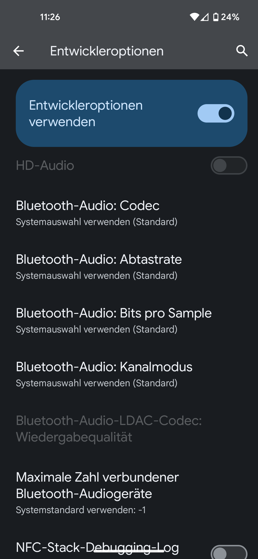

Hast du unter Android schon mal die Entwickleroptionen aufgerufen (7x auf Build-Nr. tippen) und dann dort HD-Audio aktiviert und die entsprechenden Codecs gecheckt?
Der Weg funktioniert aber nur dann, wenn die Earbuds aktiv gekoppelt sind.

aptX, aber nicht aptX Adaptive, auch keines der anderen aptX Protokolle.
Reaktionen: Mickey Cohen und Winston90

AptX Adaptive soll zu AptX und zu AptxHD abwärts kompatibel sein.
So steht es geschrieben, aber vielleicht kommt es hier zu Problemen.
Hast Du in den Entwickleroptionen im S24 schon mal nachgeschaut, ob Du auf AptX wechseln kannst, wenn die InEars gekoppelt/aktiv sind?
Vll. mal gegenprüfen was ich oben geschrieben habe? Nur so interessehalber?

@wie soll ich das überprüfen? wenn ich das Case an lineOut vom Küchenradio anschließe, wie soll ich herausfinden ob das AptX hat?
Soll ich die Kopfhörer dann zurück senden? Hab beim Kauf extra auf aptx geschaut :(
Du kannst es doch auch per USB-C an dein Samsung hängen, oder an ein anderes Gerät.
Auf reddit gibt es das Thema übrigens auch. Und auch dort schreiben sie, dass es wohl nur geht, wenn man das Case als Audio Interface nutzt. Muss ja irgendwas dran sein.

Wenn ich das richtig verstehe geht aptX nur, wenn man das Ladecase als Audio Interface nutzt...
Aber wenn das Case AptX kann, dann müssen die InEars das doch auch können. Dann sollte es keine Rolle spielen, von welcher Quelle gesendet wird, es sei denn, das wird absichtlich unterdrückt.
