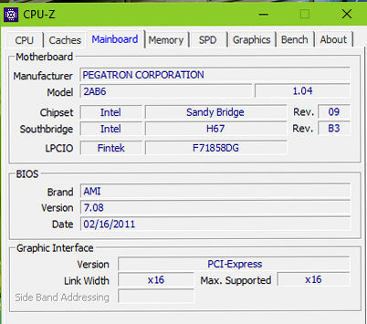

Die Infos zum Mainboard:

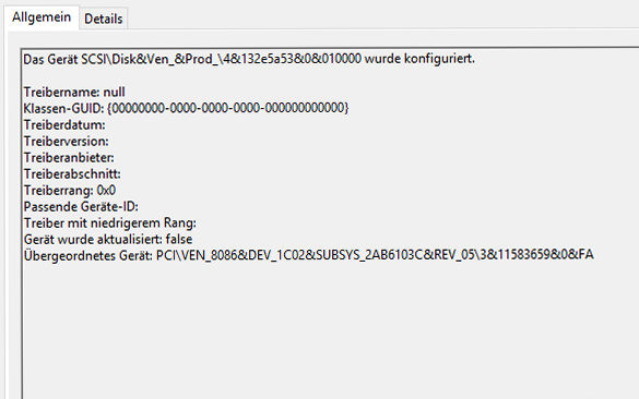

Im Gerätemanager taucht ein "Unbekanntes Gerät" auf. Sowas hatte ich sonst nie. Vielleicht ist das die Festplatte - im Bios ist sie nach wie vor vorhanden.
Im CrystalDiskInfo wird die Platte nicht angezeigt.
So, hab ergänzt. Geht doch wieder nicht.... :((((
Noche eine Ergänzung, das "unbekannte Gerät" ist wohl ziemlich sicher die Platte. Um 12:15 Uhr wurde folgendes protokolliert:
Zu der Zeit ist die Platte wieder ausgestiegen.
So, es gibt ein neues Symptom. Zuvor hat Windows die Platte wohl mal wieder kurzzeitig erkannt, ich hab grad was anderes gemacht und mich über den Pling, den ich bekam, gewundert. Ich hab den Explorer aufgemacht und da war das Laufwerk G, der zugeordnete Laufwerksbuchstabe, zu sehen. Und dann fror der Explorer ein und damit Windows als ganzes, so dass wieder ein Neustart nötig war. Und jetzt wird die Platte wieder nicht angezeigt. Zeitlich passt das Ereignis auch wieder mit dem, was bei den Ereignissen unter "Unbekanntes Gerät" angezeigt wird. Habe übrigens mehrfach das "unbekannte Gerät" deinstalliert und dann nach neuer Hardware suchen lassen, wobei immer wieder das "unbekannte Gerät" kam.

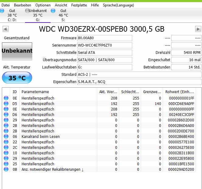

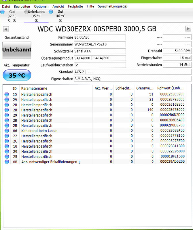

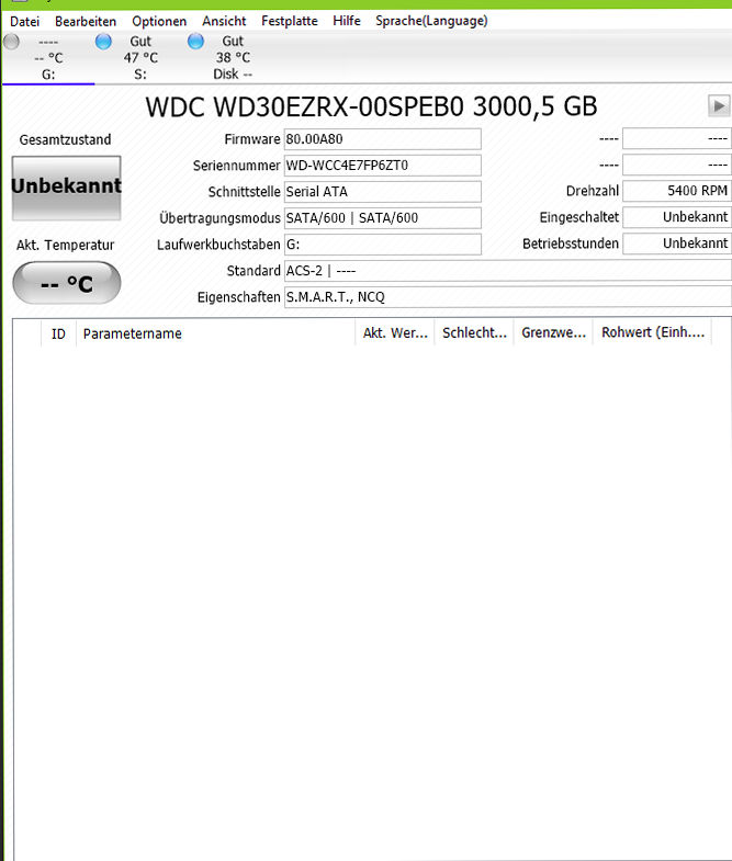

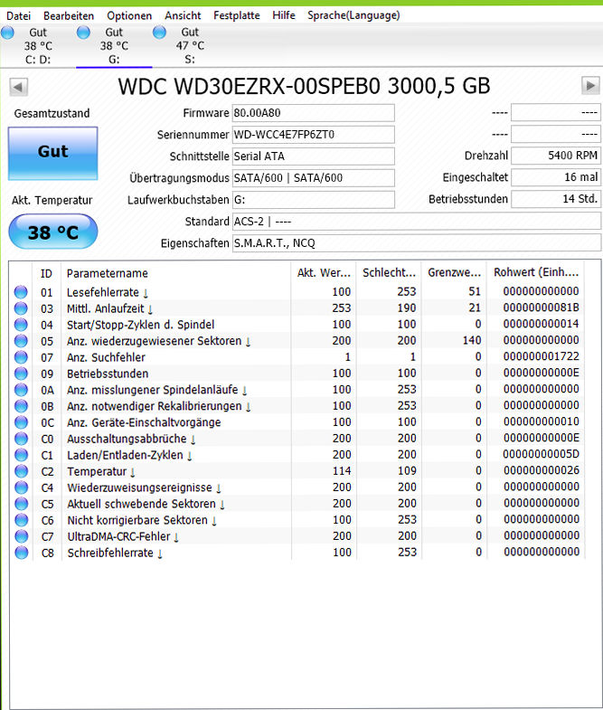

Edit: Es gibt doch noch Probleme... also, die Platte wird durchgehend angezeigt. Aber wenn ich größere Datenmengen kopiere, dann steigt sie nach einer Weile aus. Kann es sein, dass es ihr "zu schnell" geht? Wenn ich dann über den Taskmanager die Datenübertragung abbreche, dann dauert's noch lang, bis die Platte sich wieder beruhigt, ich höre ja, dass sie dann noch läuft.
Die angefügten Protokolle von CrystalDiskInfo sind in der Reihenfolge, wie ich sie gemacht habe. Bei den ersten dreien war zunächst die Datenspeicherung noch festgeklemmt, dann war sie abgebrochen und beim letzten Bild hatte die Platte sich wieder beruhigt. Was kann man da machen, außer die Daten nur in kleinen Portionen rüber zu schieben? Kann es sein, dass es ihr zu schnell wird? Kann eine Neuformatierung helfen? Kann man den Datentransfer langsamer einstellen?

Defekt, kann Umgetauscht werden: 5.922 Suchfehler ! (Der Grund für deine Probleme beim Beschreiben)
Sorry, aber wo steht da in den Protokollen was von 5.922 Suchfehlern? Wo nimmst du das her? Die Zahl seh ich da nirgends.
Bevor der Zugriff auf die Platte weg war, hatte ich schon Daten rüber geschoben, bis es dann eben nicht mehr ging, da hatte ich keine Unterbrechungen.
achso, die Zahlen... aber mich würde es trotzdem wundern. Meine Erstplatte hat, so gerechnet, 3,8 Millionen Suchfehler und hat noch nie gezickt.
Deine Erstplatte ist ja auch eine Seagate, dort wird in den letzten 32 Bit des zweigeteilten Hex-Rohwertes die Anzahl der Suchoperationen angegeben, bei WD aber nicht, WD gibt nur die Suchfehler aus. Damit ist das Thema abgeschloßen.
Ach so ist das... hat mich durcheinander gebracht, dass in der Zeile trotzdem "Anz. Suchfehler" steht. Danke, dann muss ich die Platte zurück bringen. Sollte wohl kein Problem sein, wenn ich das Protokoll mitnehme. Danke noch mal für die Hilfe. :)

Der Rest ist ja wohl schon geklärt, die oberen Screenshot waren auch extrem merkwürdig und alles deutet auf einen Schaden der Platte hin. Bedenken, dass HDDs sehr empfindlich sind, heutige mehr noch als die früheren. Von HGST gibt es dieses Video über die Empfindlichkeit und korrekt Handhabung von HDDs, mit dem Empfehlung wie die Umgebung aussehen sollte auf denen mit HDDs gearbeitet wird und sie weisen darauf hin, dass die Schäden sich auch erst später bemerkbar machen können.
Servus Holt,
die oberen Screenshots hab ich gemacht, während die Platte gezickt hat. Mir kamen sie auch merkwürdig vor.
