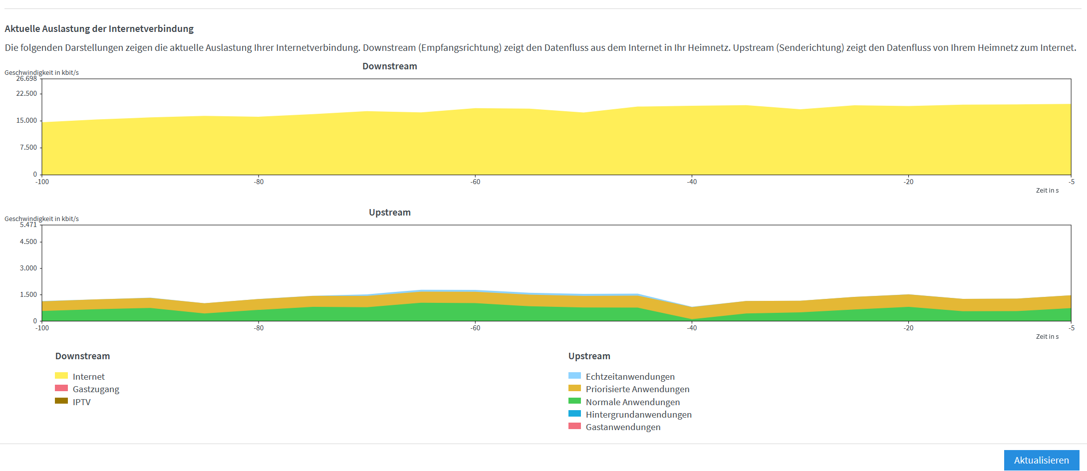

Im Downstream ist 'nur' Internet aufgetragen.
Sollte da nicht wie beim Upstream auch noch andere Anwendungen zwischen liegen?

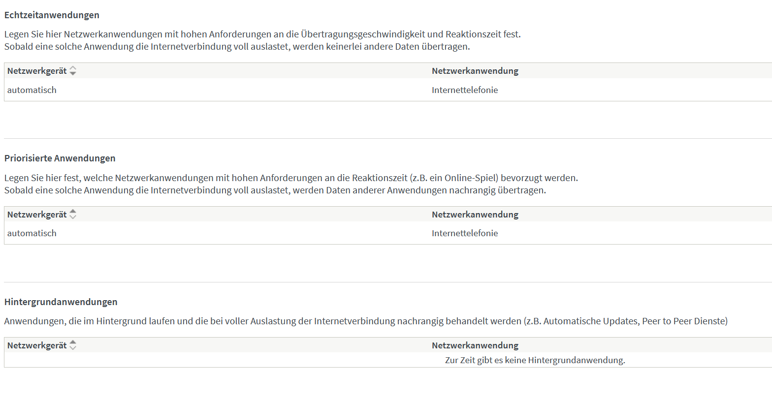

was mich wundert, warum hast du Internettelefonie bei Echtzeitanwendungen und Priorisierten Anwendungen eingetragen ?

Was mich auch wundert: Vor konnte man sowohl im Down- als auch Upstream unter der Telekom sowohl die Prioritäten, Download, Normalanwendungen, ... in der FB sehen.
Jetzt sehe ich dies nur im Upstream, nicht aber im Downstream.

Internettelefonie gehört nur in „Echtzeitanwendungen“, nicht in „Priorisierte Anwendungen“.

Und wie FarmerG geschrieben hat, nimm mal die Internettelefonie aus den „Priorisierte Anwendungen“ raus. Die gehört nur in „Echtzeitanwendungen“ hinein.
Wurde ebenfalls durchgeführt.
