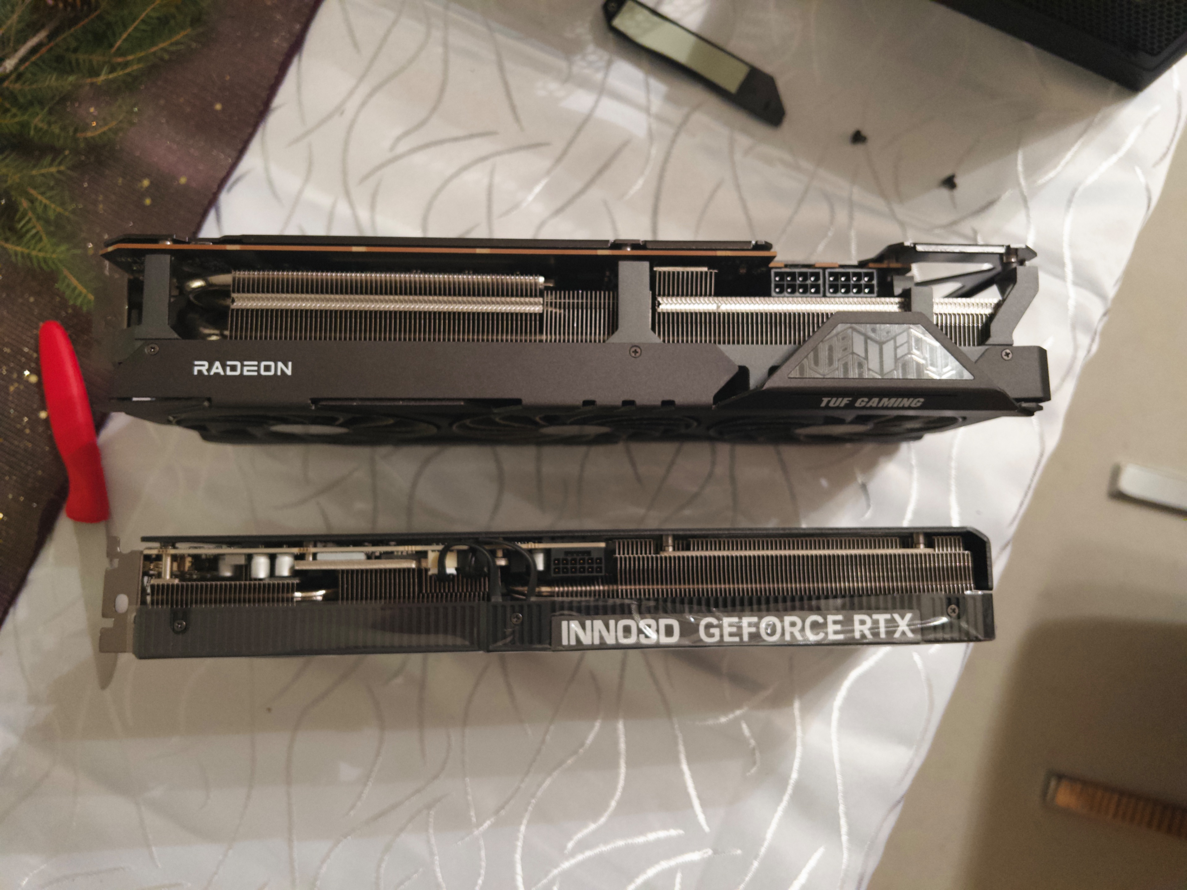

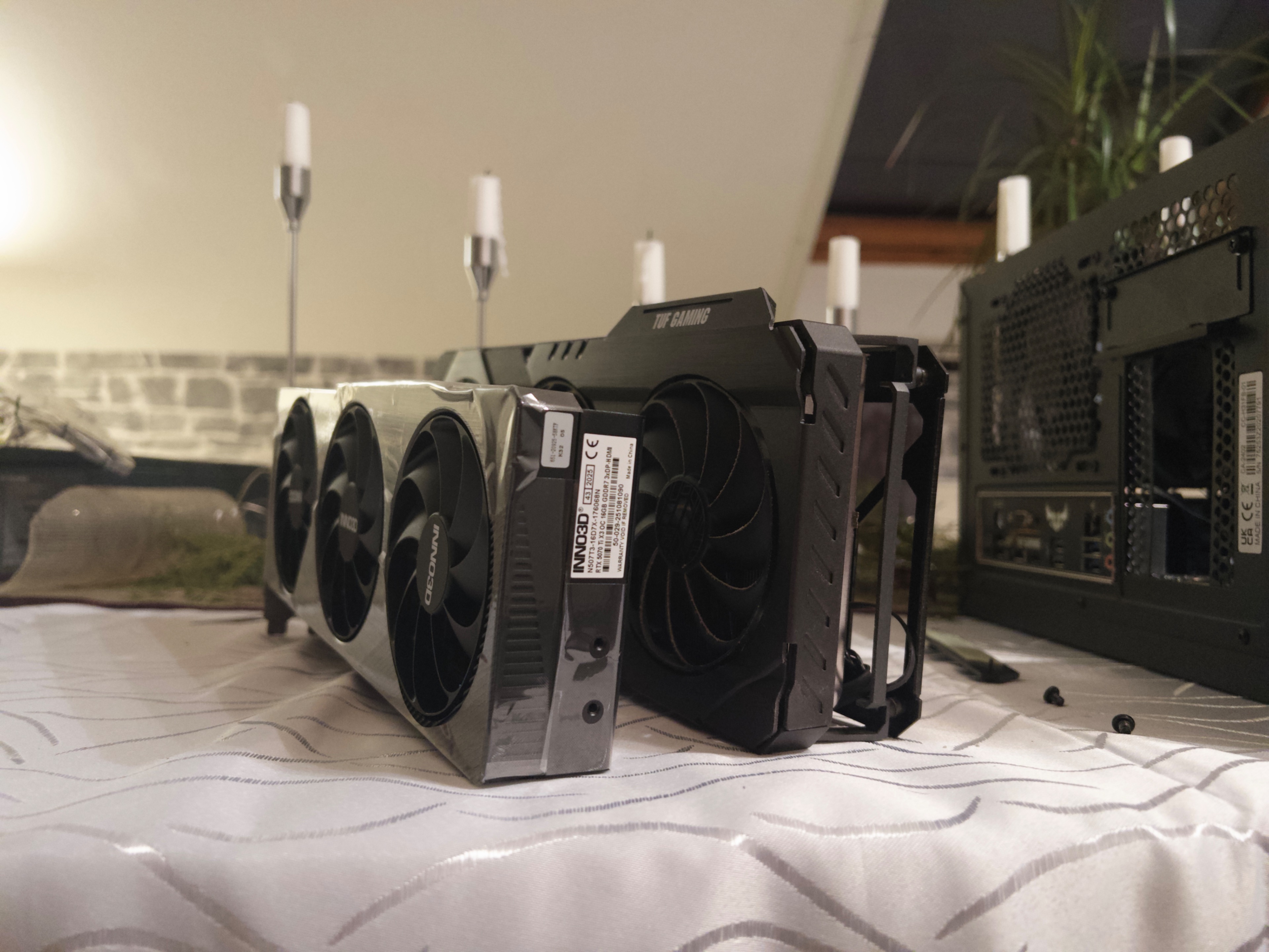

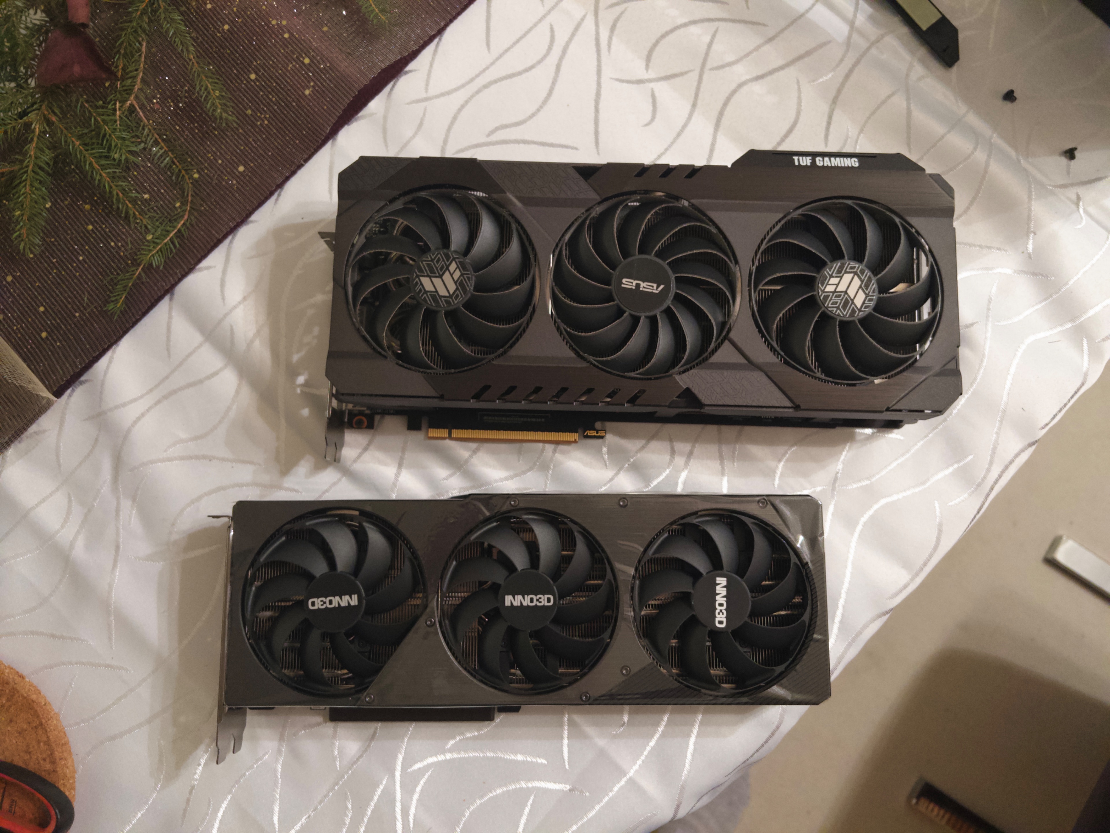

Die Bilder habe ich für mich gemacht um mal den Größenvergleich der beiden Karten zu haben.

Was willst du uns mit den Fotos sagen?
Ggf auch mal mit den anderen Spiel testen, je nach Grafikkarte kann die Darstellung anders sein. Vlt auch nochmal die alte Karte einbauen und ein Foto/Screenshot machen.

Na die habe ich einfach nur so noch angehängt. Hoffe sie stören dich nicht so sehr…
