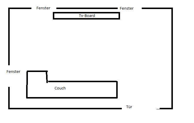

Leider nicht, weil wir erst einziehen. Wo sollten sie denn sonst hin wenn nicht auf oder neben das TV-Board? Der Sitzabstand wäre ca. 2,50 m. Auseinander stehen könnten sie theoretisch 3-4 m.
Aber hier mal eine hochprofessionelle Zeichnung. Nicht maßstabsgetreu:

Die Canton GLE 470 würde nicht "in die Ecken" passen? Ist die Front (Raum) symmetrisch?
(Links: Ecke - Wand - Fenster -TV-Board, gleiche Abstände zu "rechts": TV-Board - Fenster - Wand - Ecke?)
Ich frage, weil: Von der Breite nimmt sind 420er und 470er nicht viel... (...).
Canton GLE 470, Breite = 190mm, Canton GLE 420, Breite = 170mm, dass sind 2cm Unterschied.
(Und in der Tiefe, sind die Unterschiede hier auch entsprechend klein... 2, 3cm je nach Modell.)
Will sagen, 420er auf Ständern nimmt jetzt nicht wirklich wenige Platz weg, als-wie die 470er.

Puh, also ob es auf den Zentimeter genau symmetrisch ist kann ich dir ohne es nachzumessen nicht sagen, aber es sollte relativ symmetrisch sein.
Mit der Breite hast du recht und rein theoretisch würden die GLE 470 in die Ecken ganz links und rechts passen, nur hat meine Frau an der rechten Ecke etwas anderes geplant, somit ist da leider kein Platz für die Lautsprecher und sie müssten auf "genau vorm Fenster" ausweichen. Da ist dann halt das Problem dass sie genau störend vor dem Fenster stehen würden, was bei kleineren GLE 420 z. B. nicht so der Fall wäre, da sie nicht so hoch sind und theoretisch auch auf dem TV-Board stehen könnten.
Danke für das schnelle Feedback. Ähnliches habe ich mir gedacht. Und eben, auf Ständern wäre die 420er optimalerweise auch nicht wirklich niedriger als-wie die 470er. So wie ich das sehe, kommen die LS wohl auf das TV-Board... wie hoch wäre das und wie breit ist es? Der Raum ist 3*4? Dachgeschoss?

Der Raum hat 15qm² und ist kein Dachgeschoss.
So hätte ich es zumindest geplant, also dass die dann kleineren LS auf das TV-Board könnten.
Also das TV-Board ist 30 cm hoch und 40 cm breit.
Bei einem Sitzabstand von um die 2,5m ist eine Basisbreite von rund 40cm, viel zu wenig. Da gibt es kein Stereo - geschweige denn überhaupt, ansatzweise guten Klang. Ich würde das Thema nochmal aufrollen, wenn du Bilder posten kannst. So kann man das ganz bessere besichtigen und eine eventuell Empfehlung aussprechen. In der Zeit kannst du ja einige LS anhören und hierzu immer mal Rückmeldung geben, was dich da so anspricht.
Eine detaillierte Skizze, mit richtiger Bemaßung würde eventuell bei der Raumgestaltung helfen.
