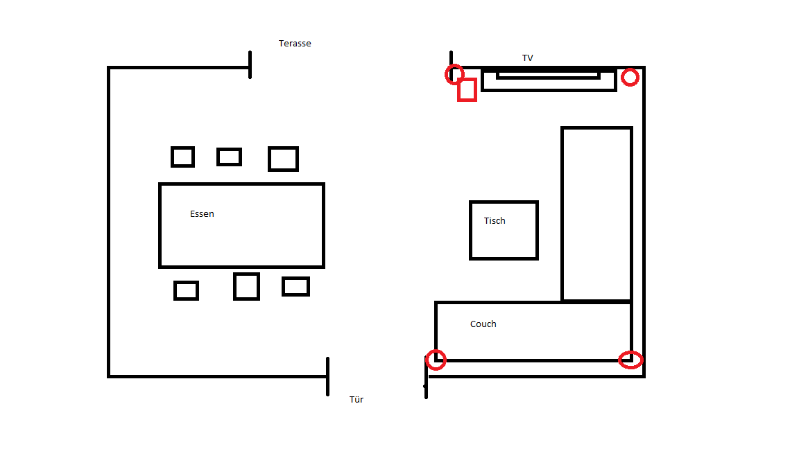

ich überlege gerade mir ein 5.1 system für unser neues wohnzimmer zuzulegen und hätte dazu ein paar fragen. aktuell höre ich mir dem sound vom fernseher.
ein skizze von meinem wohnzimmer habe ich angehängt. das rot eingezeichnete wäre mein vorschlag gewesen wie man ein 5.1 system positionieren könnte. der raum hat 30m². der tv ist an die wand angebracht und darunter steht ein tv-lowboard.
jetzt hab ich natürlich noch ein paar fragen.
ergibt ein 5.1 system für den raum sinn oder eher schlecht? wenn nein, welche alternativen? wenn ja, passt die aufstellung so? wie wäre sie besser?

Schaue Dir Deine Raumskizze selbst einmal an. Du würdest in der Front einen Lautsprecher in eine Ecke zwängen (der rechte), der andere (der linke) würde fast frei stehen. Klanglich ist das so nicht wirklich optimal. Am Ohr kommt nicht nur Direktschall an, sondern auch jede Menge Reflektionen. Rechts bekommst Du Reflektionen durch Rück- sowie Seitenwand, links nur von der Seitenwand. Aufstellungstechnisch würde ich mir daher ggf überlegen, die Fernseh-Ecke um 90 Grad zu kippen. So würdest Du ein wenig Symetrie in die Lautsprecheraufstellung bekommen und vermutlich Platz für die Lautsprecheraufstellung gewinnen. Soweit zur Theorie. In der Praxis sind dort jedoch vermeintlich Fenster? Ich wollte es nur einmal erwähnt haben.

die wohnung ist bereits eingerichtet. den tv woanders hinzstellen ist keine option. würde ich den tv rechts an die wand stellen, müsste das sofa mitten im raum stehen und würde da viel zu groß wirken bzw sogar den eingang zur terasse/eingangstür versperren.
genau das war auch mein bedenken mit den großen lautsprecher bei dem raum und weswegen ich eher eine kleinere option suche. standlautsprecher würden allein vom platz eng werden und "normale" regallautsprecher finde ich eigentlich auch zu groß.
was würdest du dann empfehlen? zur akkustik kann ich wenig sagen, es ist halt ein normaler raum. neubau, gut gedämmt, eher nicht hallig.
