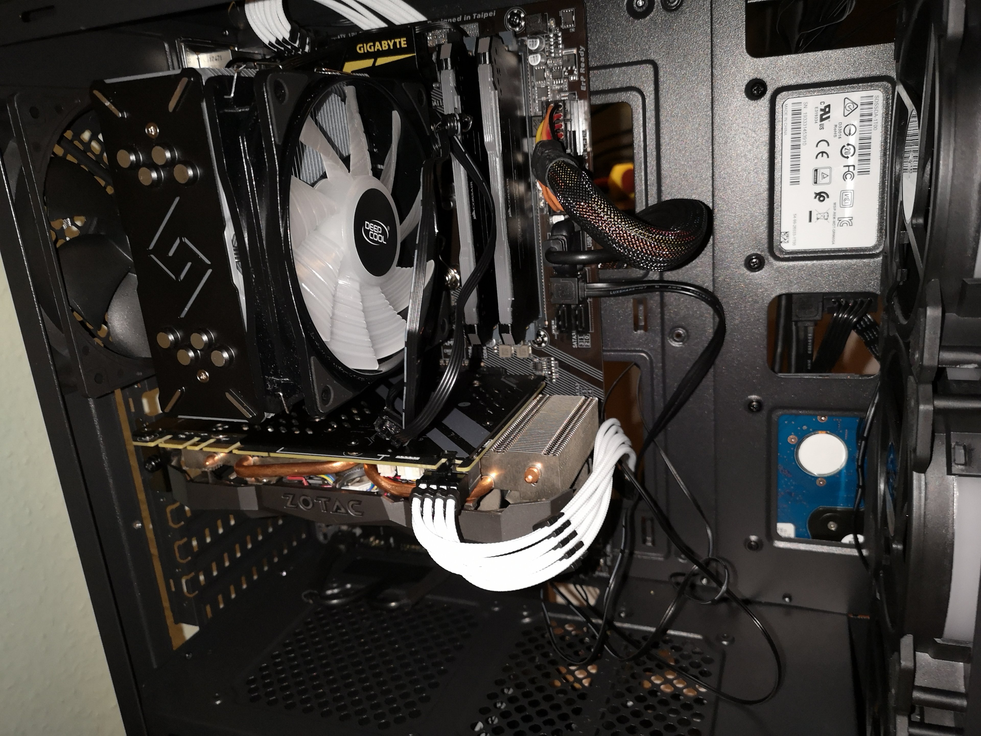

wir haben mal wieder ein Problem. Vielleicht könnt ihr uns ja helfen.
Wir haben neue Komponenten für ein Upgrade gekauft.
Neu sind:
Mainboard Gigabyte GA-Z270P-D3
Deepcool Gammaxx GT BK CPU Kühler
Zotac GTX 1080
Corsair Vengeance RGB PRO 2x 8 GB DDR4 3200 MHz RAM
Des weiteren sind verbaut:
Intel I7 7700k
Seasonic SSR 550 RM Netzteil (550 Watt)
Der PC startet nicht. Alle Lichter gehen an und die Lüfter drehen für knapp 1 Sekunde. Dann ist alles wieder aus und es fängt von vorne an bis ich "den Stecker ziehe".
Wir haben schon das 750 Watt Netzteil aus dem anderen PC sowie anderen RAM getestet. Die Grafikkarte und die Gehäuselüfter haben wir auch schon abgesteckt. Das Problem bleibt bestehen. :-(
Kann es am Mainboard liegen? Das die BIOS Version mit dem I7 7700k nicht läuft oder so? Verzweifel hier langsam, weil ich den Fehler nicht einkreisen kann. Die CPU lief auf dem anderen Mainboard tadellos. Das alte Mainboard haben wir natürlich leider nicht mehr da zum probieren.
Schöne Weihnachten noch :-D
Ab welchem BIOS welche CPU bei diesem Brett rennt, ist doch easy beim Hersteller zu finden.
Ich mach es Dir einfach. Ab Version F1 wird ein i7-7700K unterstuetzt. :D
Was sagt Dir das? Genau. Es ist irgendwas anderes verkehrt.
Alles richtig angeschlossen?
RAM an der richtigen Stelle, alle Stromversorgungen passend am Brett angeschloessen?
BIOS-Reset lt. Handbuch schon gemacht?
Zeig mal ein paar Bilder von den wichtigen Stellen. Bitte hier bei CB posten.

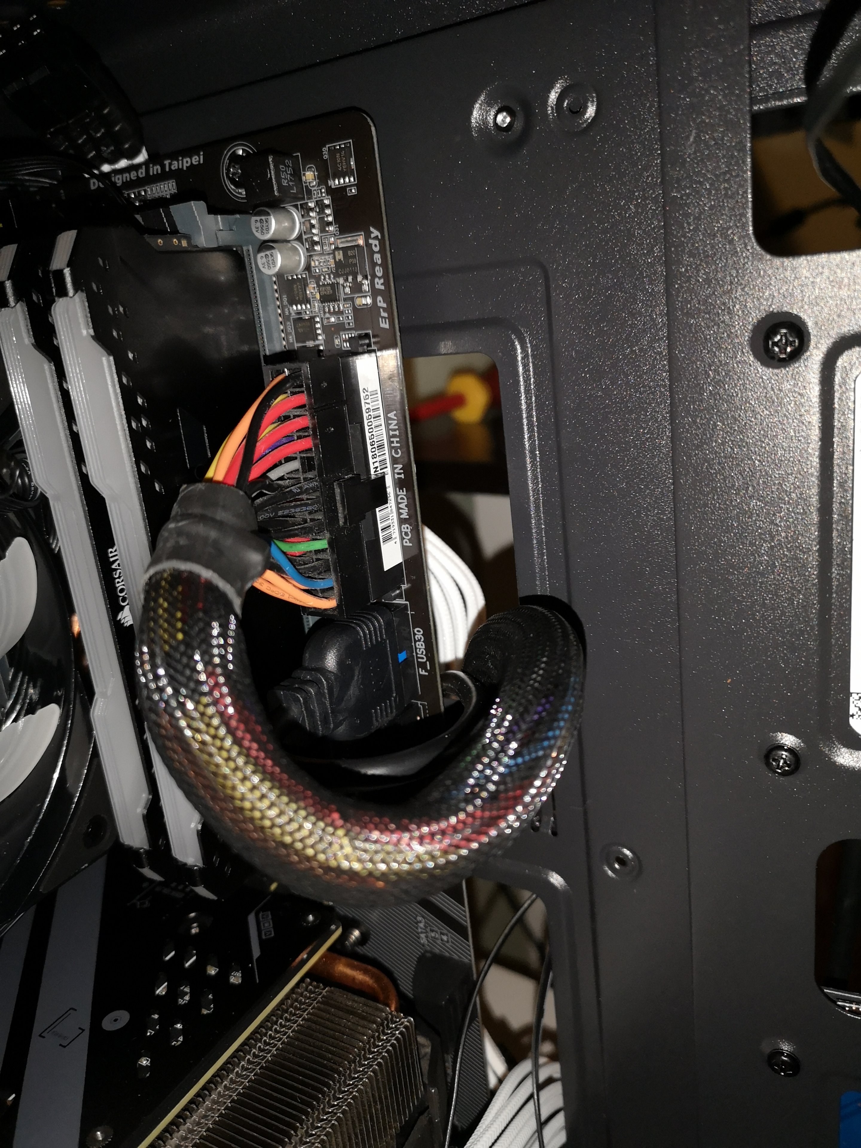

Ok danke. Wir sind da noch etwas Greenhorns. 🙄
Hier mal ein paar Fotos. Den Reset haben wir gemacht. Keine Besserung.

Sind da Abstandshalter zwischen Mainboard und Gehäuse?
Sieht sehr flach aufliegend aus allerdings täuscht man sich da auch gerne mal.

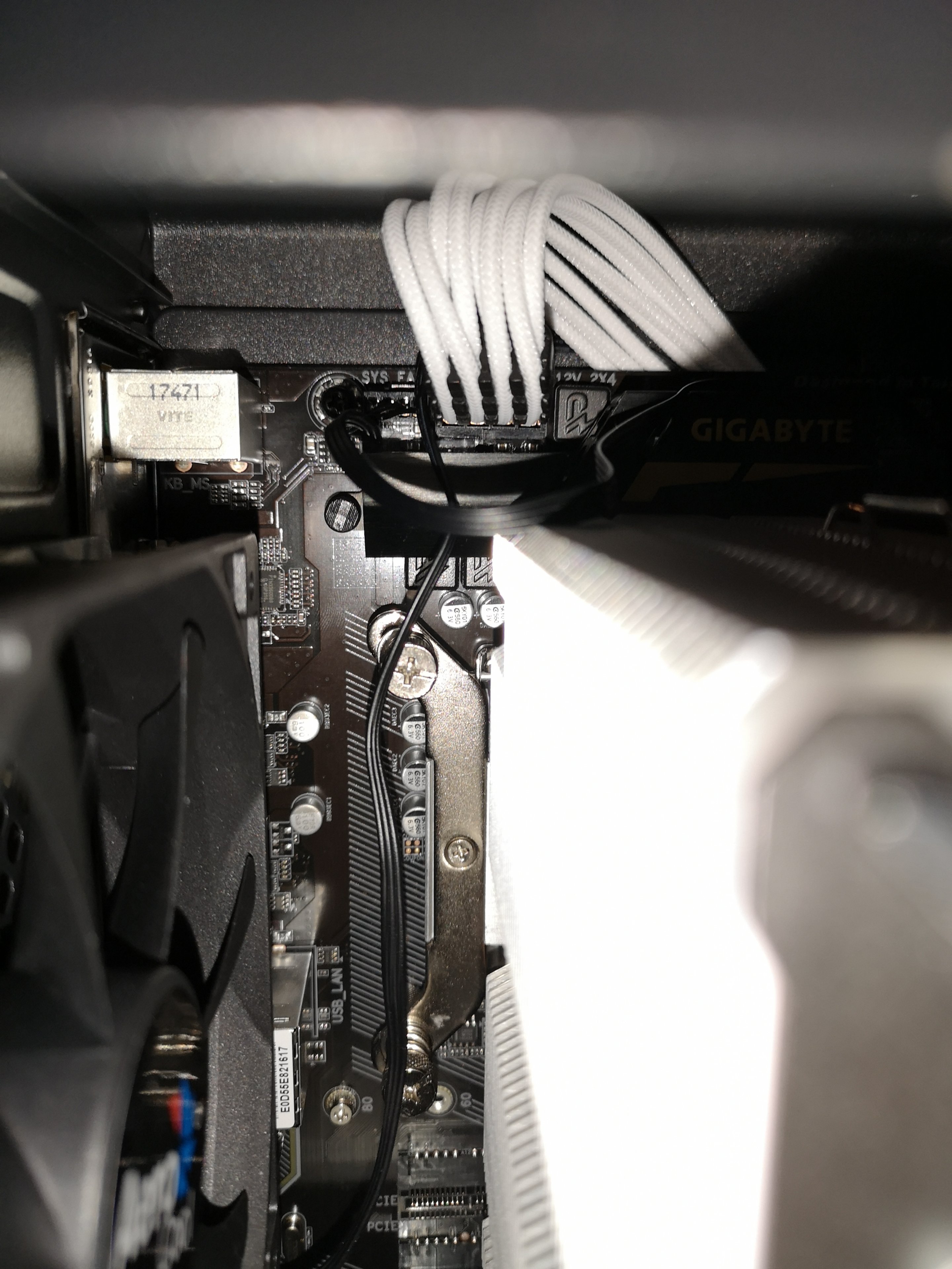

Eine evtl wichtige Info noch.
Das Gehäuse ist auch neu. Kann da was mit dem Frontpanel kaputt sein? Der Power Button oder so?
Abstandshalter sind drin. Die Anschlüsse passen hinten auch perfekt.

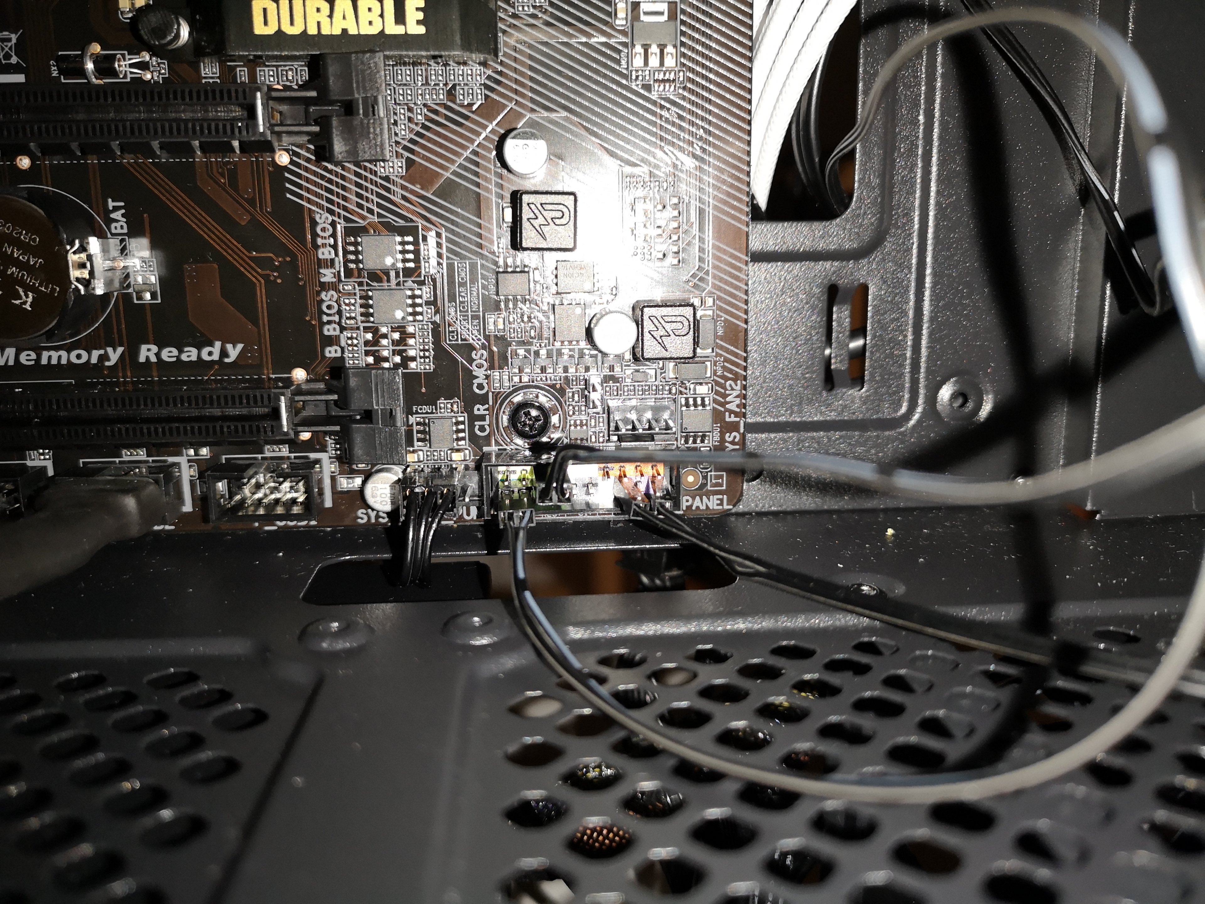

Das weisse sind Verlaengerungen?
Kannst Du mal alles ohne diese anschliessen?
Zieh doch mal den Powerbuttonanschluss ab. Dann die Pin bruecken zum Starten.
BFF
Hatte die Verlängerungen schon alle ab. Hat keine Besserung gebracht.
Haben mal eben den Frontpanel vom alten Gehäuse genutzt. Selber Fehler.
Glaube langsam das Board ist kaputt?!?! Sonst haben wir ja alles bis auf die CPU ausgeschlossen. ☹️

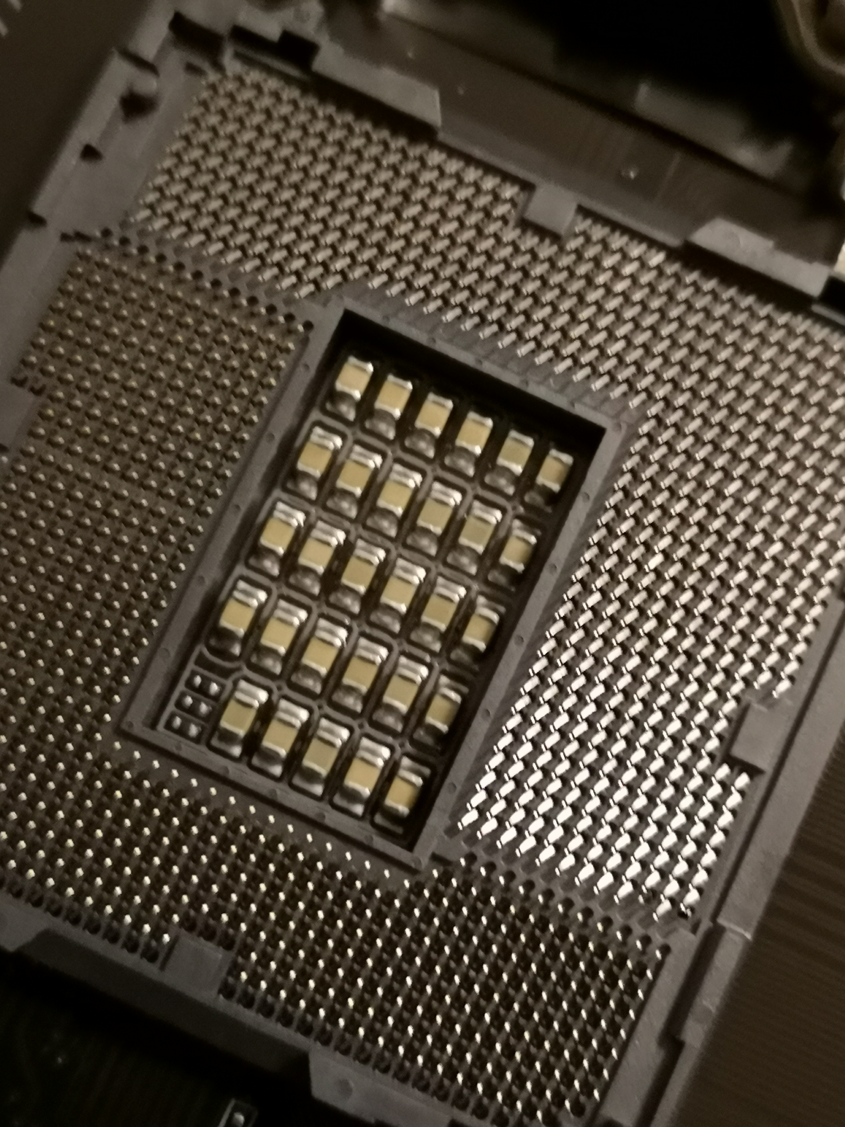

Fuxx. Wir haben den Fehler gefunden. Keine Ahnung wie das passiert ist?!?! Die CPU saß von Anfang an korrekt. Nichts verkantet und beim schließen musste kein großer Druck aufgewendet werden.
Wie kommt sowas zustande? Den Lüfter haben wir nur leicht angezogen, war nicht viel Druck drauf. ☹ Da ist das neue Board leider am A oder? 🙄🙄🙄🙄
Keine Ahnung ob wir das waren, oder ob das Teil schon defekt ankam. Evtl retournierte Ware bekommen oder sonst was. Sind mehrere verbogene Pins drauf. Die Schutzkappe haben wir erst abgemacht als die CPU im Sockel saß. Bei uns hatte also nur die CPU Kontakt zu den Pins und das nur in korrekter Position. 🤷🏻‍♂️
