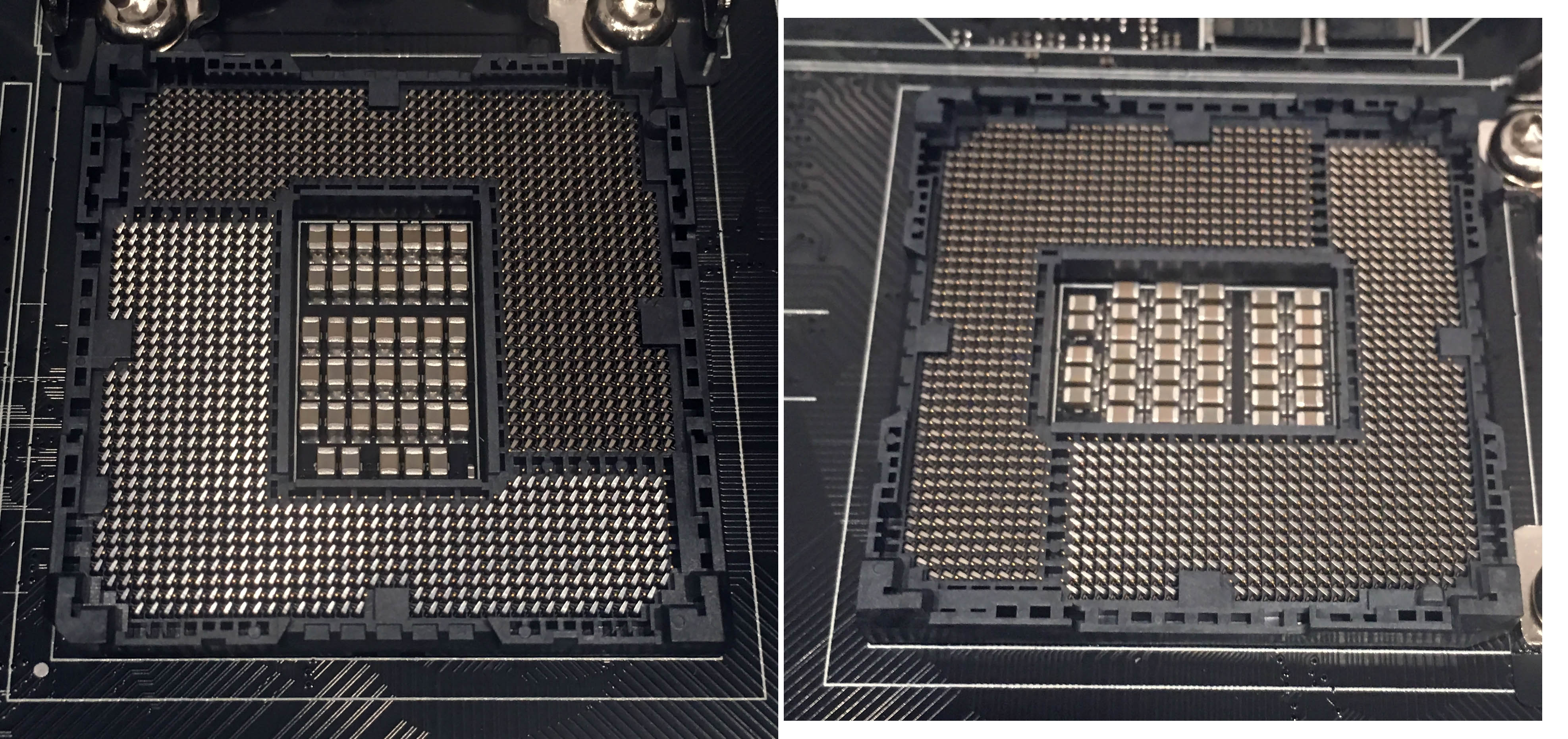

Könnt ihr hier irgend eine Beschädigung erkennen? (Leider gerade keine bessere Kamera oder Beleuchtung zur Hand).
Der Sockel wurde lediglich für eine einzelne CPU-Installation "gebraucht", Kühler der Boxed-Intel, der Anpressdruck sollte also kein Problem gewesen sein.
Am Sockel ist für mich nichts sichtbar was auf Beschädigung hindeutet.
