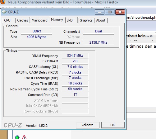

Ich würde trotzdem noch die Timings mit CPU-Z prüfen, oft läuft das [Auto] Setting des BIOS nur als PC-8500 CL8.
Wenn alles richtig eingestellt ist (Takt, Timings, Spannung) mit memtest86+ prüfen.
ah ok wie sollten die timings den aussehen? so ok?
Der läuft noch als 1066er CL7, stabil, aber etwas langsamer als der 1333er könnte.
Das muß man dann im BIOS einstellen, die Automatik funktioniert fast nie 100%ig, weil die Speichermodule (bzw. Hersteller) sich in vielen Fällen über gültige Standards hinwegsetzen.
