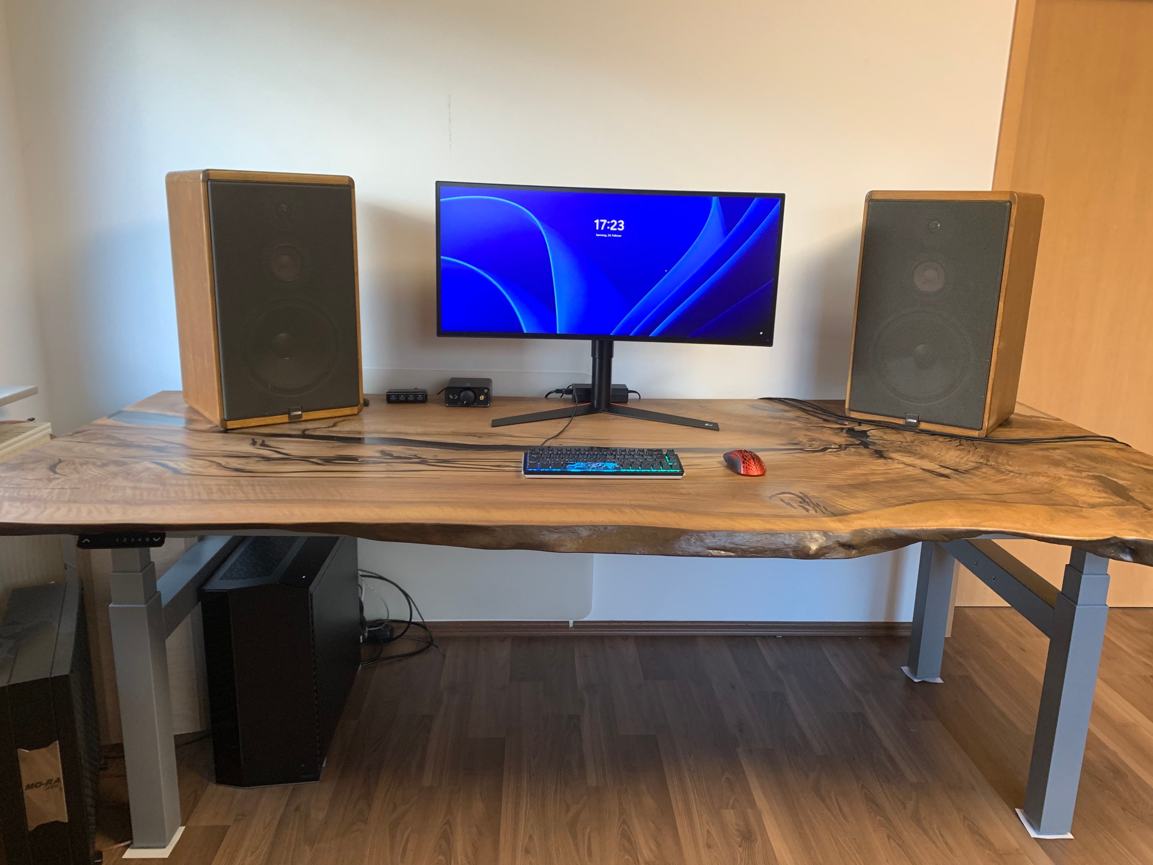

Ich habe seit 2012 Canton CT 800 Lautsprecher. Mit etwas Geduld bekommt man die für ~200€. Rein zufällig hängen meine an einem Yamaha A-S301
Klanglich finde ich die super. Vorher hatte ich diverse Plastiktröten, danach mal Microlab Solo 6C, Canton Karat 20 und noch weitere Lautsprecher... neulich auch mal Abacus Cortex 11W zum Probehören da und bin trotzdem bei den Canton geblieben.
Nur Tiefbass haben die nicht, aber du hast ja einen Subwoofer zur Unterstützung. Ich habe bei mir auch Anfang des Jahres einen Sub (SVS PB 1000 Pro) hingestellt und den Low Pass Filter für den Sub auf 50 Hz gestellt - so klingt es harmonisch.
Nur sind die halt nicht ganz klein mit 35 x 58 x 33 cm (BxHxT) - aber optisch auch kein moderner Standlautsprecher. Auf einem ausreichen großen Schreibtisch passen die gut zum Rest dazu, der Monitor im Foto ist ein 34" Ultrawide:
