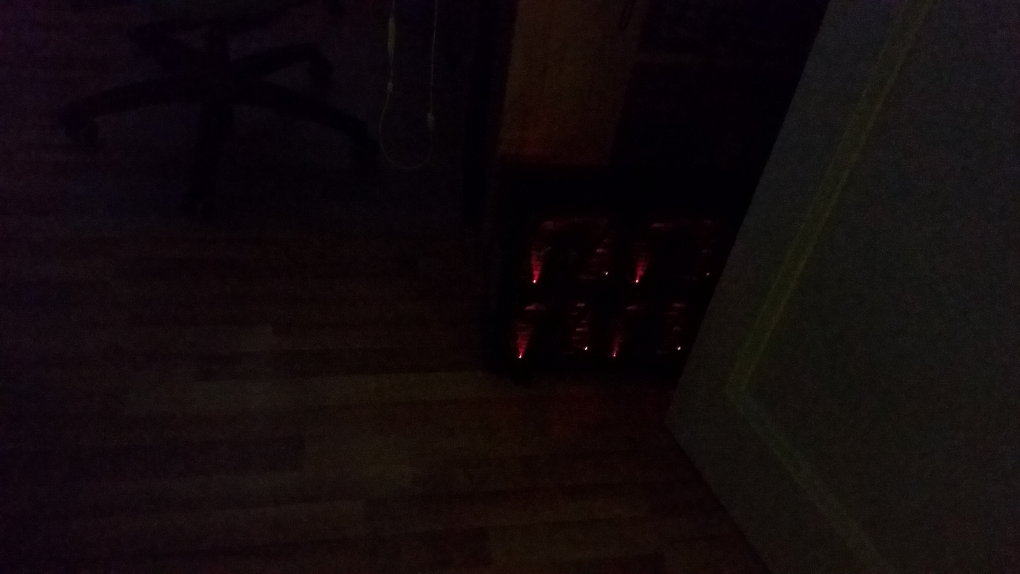

PS: Die Beleuchtung der 180er Phobya ist mit 5 V sehr dezent:

Aber ich werd dann wohl auf die 180er Phobya gehen. Die Beleuchtung ist dezent, da haben Faust und Maarv mich überzeugt. Das ganze an nen PWM Splitter (Danke Marc!) und dann sollte ich damit durch sein.
