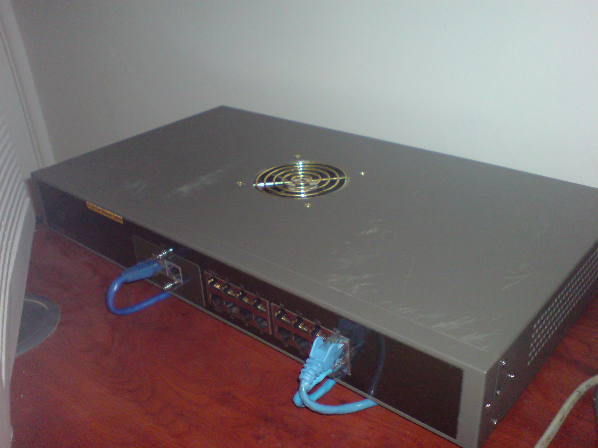

Hi ich hab ein kleines Problem mit meiner Switch nach dem die alten Lüfter gerattert haben wollte ich sie nach einen halben Jahr endlich austauschen durch Noiseblocker BlackSilentFan XM2 das Problem ist das die 3 Pins haben aber die alten nur 2 Adapter hab ich auch rum liegen aber die bringen auch nix.
Außerdem habe ich auch noch 2 alte GT 9600 Lüfter+Kühler rum liegen die gehen würden aber dann müsste ich das Blech bearbeiten aber darauf habe ich keine Lust.
http://www.directupload.net/file/d/3869/kslv24mg_jpg.htm
Was kann ich da machen um die 3 Pin Lüfter zum laufen zu bringen?

wird der switch irgendwo eingebaut ?
hat er nach oben freiraum ?
wenn ja würd ich über die kühllammellen einfach löcher in den deckel machen zur abluft, ist viel besser als hinten raus,
das ist dafür gedacht wenn der switch irgendwo eingebaut wird, wo oben und unten kein freiraum ist.
haben das auch immmer gemacht bei lanpartys, oder dauerbetrieb.
und wenns nicht reichen sollte nen grossen 120er lüfter oben auf den deckel, der kann dann ruhig sehr langsam drehen.
sowas in der art, wir haben da 2 reingemacht

das mit den umstecken der Leitungen hat nicht geklammt ich bekomm kein Strom auf die neuen Lüfter, der Switch bleibt da wo er auf dem Bild ist stehen ich werd wohl doch das Blech bearbeiten müssen. Ne hat keinen Temperatur Messer oder Drehzahlregler ich komm ja nicht mal ins gerät rein will ich nicht weiß was das Standart Passwort und der Login Name ist
Spannung auf den Pins messen, wenn 5V brauchst du einen 5V Lüfter, wenn 12V brauchst du einen 12V Lüfter.
Auf die Polung und Einbaurichtung achten.
was für ne marke , modell ist der switch ? vieleicht kann ich da helfen.
Das ist ne Compushack Goldline Gigaline Switch 2024 M und ja es sind 12 Volt Lüfter mist dann muss ich 5V bestellen :D
