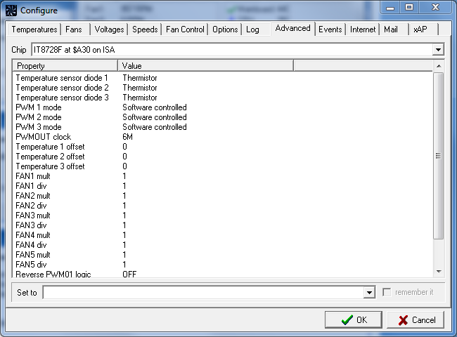

Schon mal Speedfan genutzt? Habe auch den Macho und bei mir dreht der Luffi mit Speedfan bei ca. 510 rpm.
Ansich nichts mich würde nur interessieren ob theoretisch die Möglichkeit besteht genau diese Lüfter zu kaufen, da der TY147 wie ich gelesen habe eigentlich einer der besten sein sollte jedoch kann mein Mainboard ihn nicht langsam bekommen dieses Problem wäre mit der neuen Revision ja gelöst. Desweiteren passt das Schwar weiße Design sehr gut zum Innenraum des R5!
Ja Speedfan macht leider gar nichts kann einstellen was ich will das Mainboard scheint keine Einstellung zuzulassen
Hast du schon mal probiert in Speedfan "Softwarecontrolled" einzustellen?
Eigentlich sollte man das gleich sehen. Google mal nach einem Speedfan Tutorial, so hab ichs auch eingestellt bekommen.

e: lässt sich das vielleicht nur einstellen wenn ein Lüfter angschlossen ist? Habe meinen Cpu Lüfter gerade Probeweise am 3 Pin des Mainboards gehabt
zu #8 nö ich hab 2 Luffis auf einem 3Pin, musste bei mir aber auf'm Mainboard (Asrock & AMD) Cool & Quiet deaktivieren und Lüftersteuerung auf manuell stellen.

Installiere doch von Asus die AI Suite (ist mit deinem Mainboard kompatibel) mit dem darin enhaltenen Programm FanXpert. Damit kannst du alle Lüfter die am Mainboard angeschlossen sind auch als 3Pin über die Spannung super runterregeln bzw. die Drehzahl nach eigenen Temperaturkurven einstellen. Mein CPU-Lüfter des HR-Macho wird auf 570 U/min im Idle (bei 28°C Prozessortemperatur) heruntergeregelt, ist also praktisch nicht mehr wahrnehmbar.
Von Speedfan halte ich persönlich überhaupt nichts, weil sehr problembehaftet.
