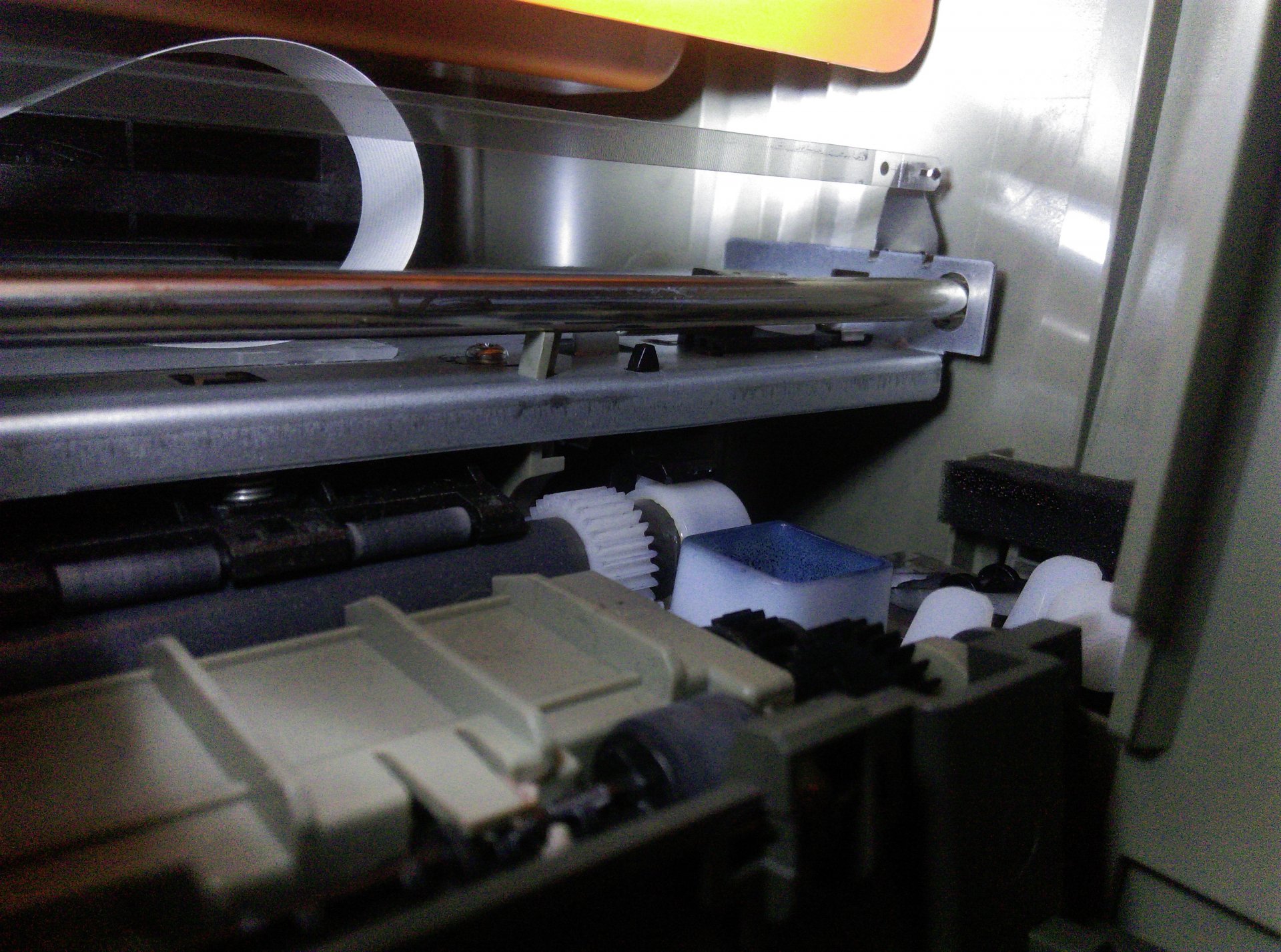

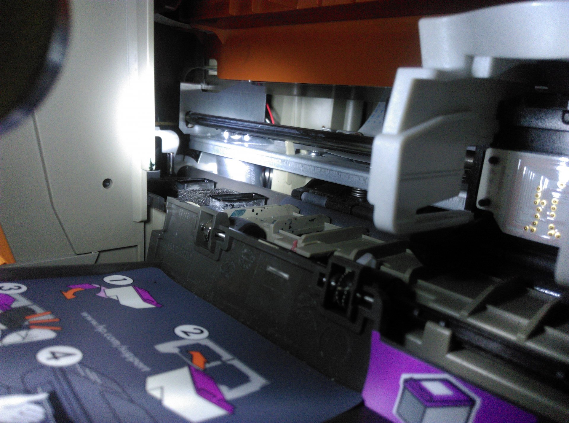

@alxa Vielen Dank für die ausführliche Anleitung. Ich habe jetzt mal reingeleuchtet und konnte nur geringe Farbrückstände finden. Fotos davon anbei. Zumal der Drucker in seinen 3-4 Jahren seit dem Kauf nur wenig (<10 Seiten pro Monat) in Verwendung war, würden mich große Rückstände auch überraschen. Soll ich trotzdem versuchen, den Drucker wie von dir beschrieben zu öffnen, um nach Rückständen zu suchen? Und müsste bei Farbrückständen nicht eher eine vollkommen schwarz verschmiert Seite statt einer fast weißen rauskommen?

Etwas Tintensumpf im Restebehälter ist vollkommen normal und ok, dafür ist der Bereich da. Ich habs aber auch schon mal gesehen, dass sich ein Matschberg bis Höhe Druckkopf aufgetürmt hatte, sowas sollte man dann ausräumen. Also nicht Gehäuse zerlegen in deinem Fall.
