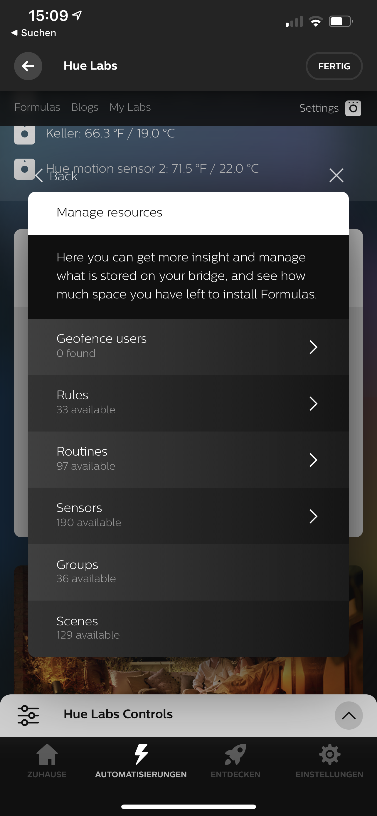

Joobix schrieb:
Aber ich finde dafür die Verknüpfung zu den Hue Labs nicht mehr.
Unten in der Iconleiste auf Automatisierungen (den Blitz) drücken und dann Obenrechts auf die 3 Punkte drücken. Wer auf die Idee gekommen ist dort den Link zu den Hue Labs zu verstecken, der zieht sich seine Hose auch mit der Kneifzange an. :freak:

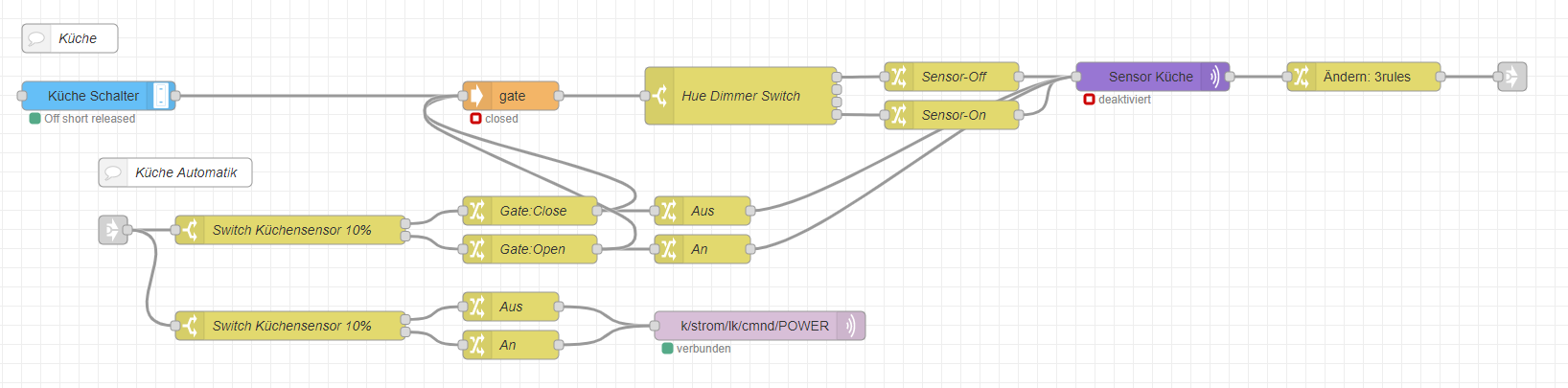

Ich finde die Automatisierungsmöglichkeiten in der alten und neuen Version recht schwach. Man kann nur recht eingeschränkt Dinge automatisieren. Aber z.b. Bewegungssensor X abschalten, wenn Bewegungssensor Y n-m misst, geht nicht. Oder so Dinge wie: Wenn ich den Schalter zum Einschalten des Lichts im Raum bediene, schalte Bewegungssensor in dem Raum ab.
Geht alles nicht.
Dafür hab ich dann Node-Red genommen und nutze es mittlerweile für fast alles. Aber das bekommt halt nicht jeder User hin.
Beispiel Küche. Hier ist ein Bewegungssensor mit drin, der automatisch Licht reguliert. Dazu habe ich noch einen Bewegungssensor auf dem Balkon und ab einer gewissen Helligkeit wird der Sensor in der Küche abgeschaltet. Auch der Schalter geht dann nicht. Sinkt die Helligkeit, geht alles wieder. Wenn man den Schalter benutzt und Einschaltet wird der Sensor wieder deaktiviert, damit er nicht bei der nächsten Bewegung wieder sien Muster triggert und seine Farbauswahl einstellt. Beim Ausschalten vom Licht wird dann der Standardzustand wiederhergestellt.
An sich alles einfach mit Regeln in der Automatisierung zu machen, aber man bietet das nicht mal an. Schade

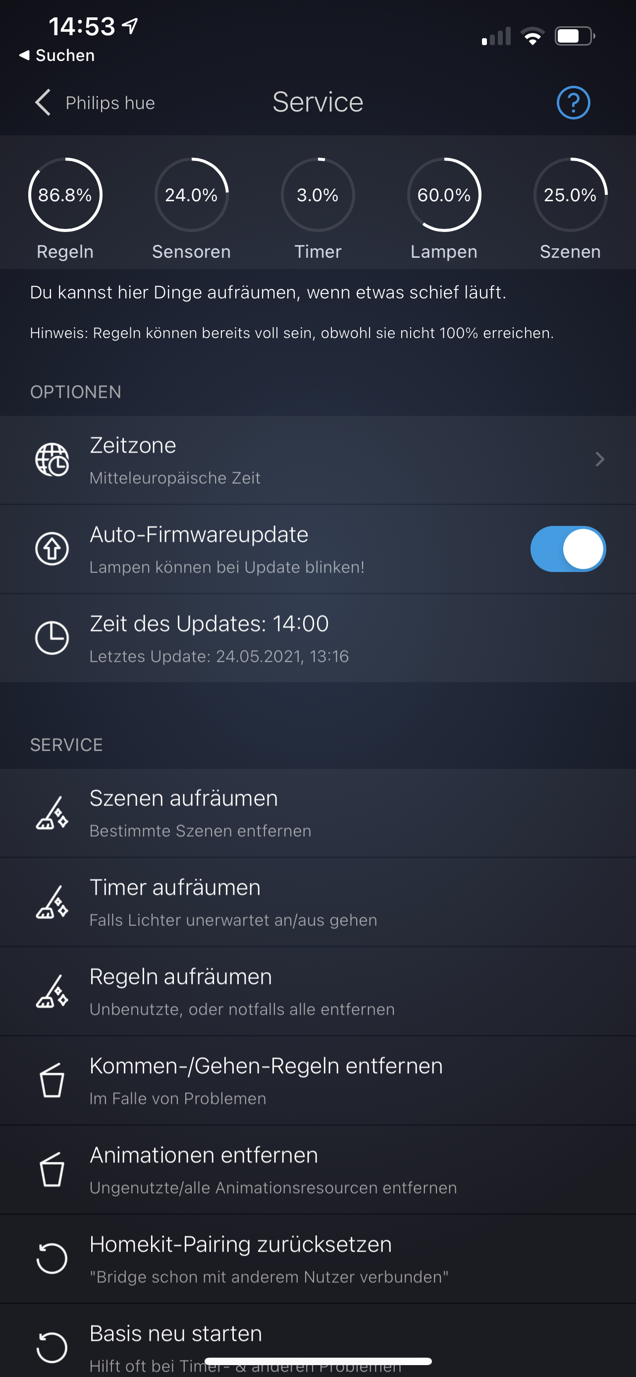

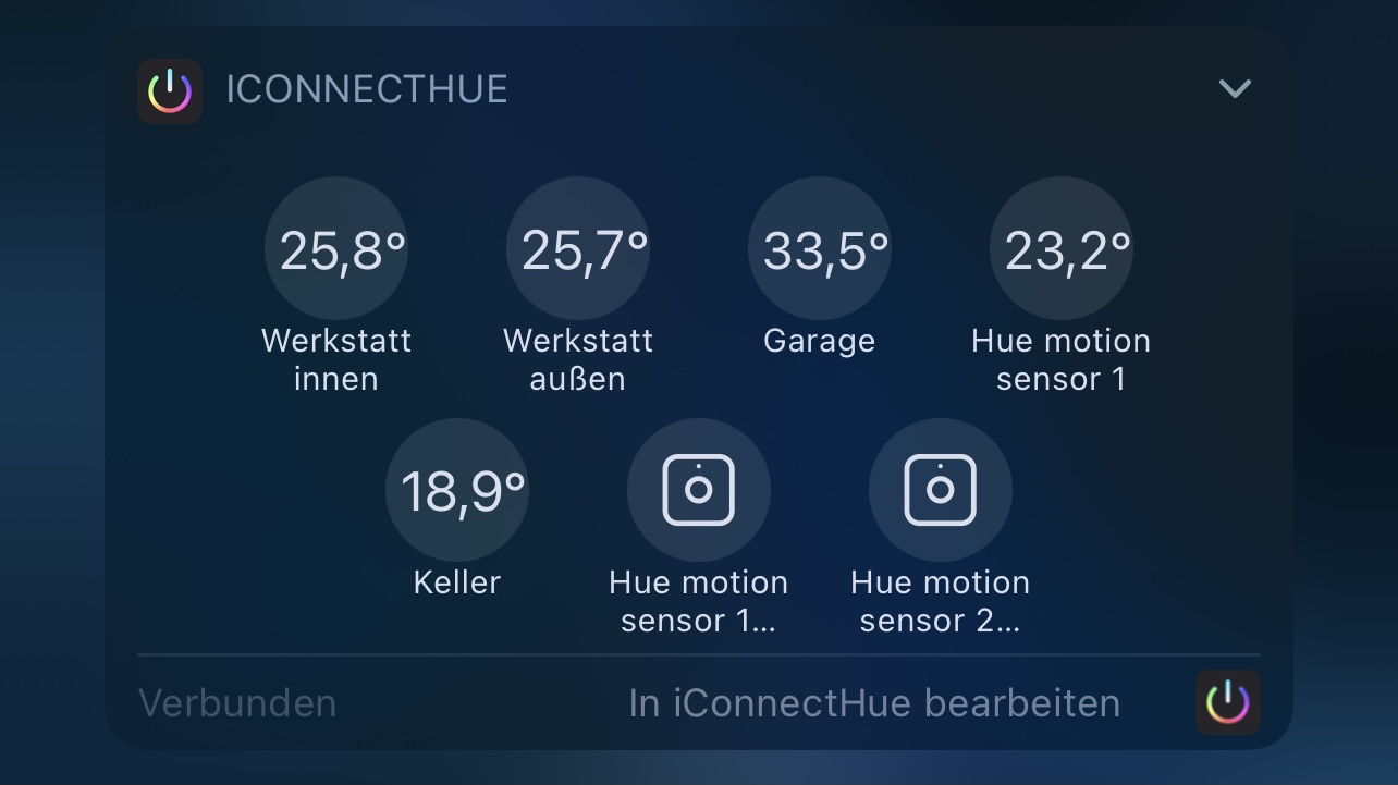

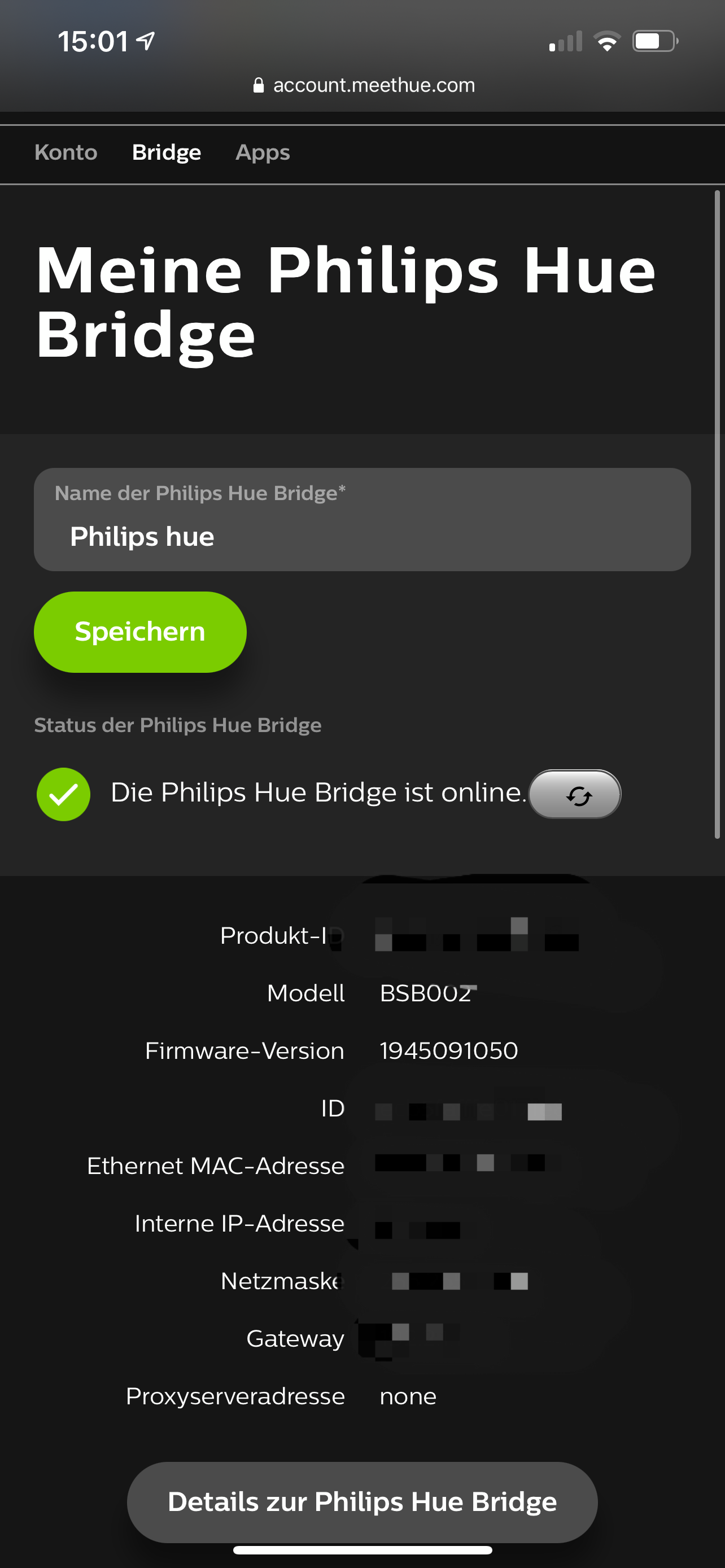

airwave schrieb:
Auch die Option zum Bereinigen/Aufräumen der Bridge finde ich nichtmehr.
Die aktive Bridge hat unter den Einstellungen unter "Erweitert" ihre Einstellungen. Da findest du alles, was du vermisst. Der Punkt oben ist für die Verwaltung von mehreren Bridges und deren Online-Einstellungen.
Ich meine nicht das komplette Bridge löschen/bereinigen.
Sondern die Möglichkeit nicht genutzte Szene zu löschen, die Bridge-Auslastung zu verwalten, etc.
Der Screenshot stammt von iConnectHue.
Man konnte die Brideauslastung und einige weitere Dinge früher auch im Account online einstellen, geht auch nichtmehr.
Edit: Über gefühlt tausend Umwege in der App, die einen nur auf einen Webview leitet, kommt man zumindest an einen kleinen Teil der Einstellungen.
