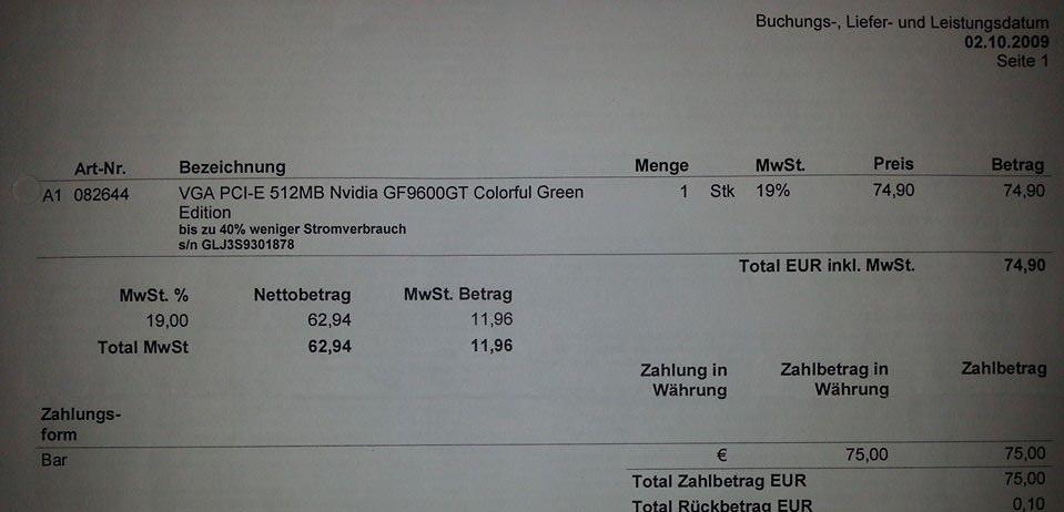

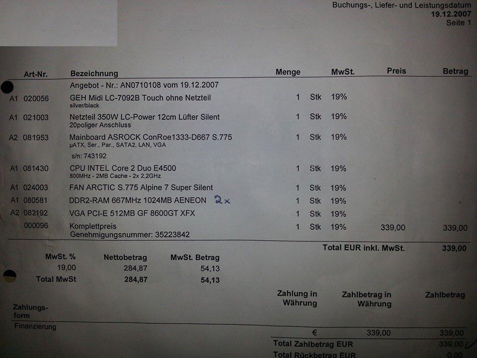

Und bevor wir hier irgendwas weiter Vorschlagen - poste mal bitte dein System - komplett - incl. Netzteil.

Okay dann nochmal:
10155598_565917706856559_209276670644885435_n.jpg10308732_565917666856563_9039604278614761151_n.jpg
Langsam denke ich dran dat Dingens zu nem Mp3Player umzubauen :D
Neuer Pc... hmmmmm ich habe ein Visio. ne ernsthaft was kann ich noch rausholen?
Das ist weggeschmissenes Geld mMn.
An der Kiste machst Du nix mehr.
Geh mal im Forum in die FAQ - idealer PC - oder klick den Link in meiner SIG.
PC´s nach Preisen gestaffelt.
Du kannst einen gebrauchten Q6600 für 30€ und eine HD7770 für 50€ verbauen, oder eine neue 260X für 100€. Dann läuft dank Mantle sogar BF4. Neu würde ich in jedem Fall ein NT kaufen, was du da hast ist eine tickende Zeitbombe.
Also mein PC läuft bei 1920x1200er Auflösungen. Je nach Spiel muss ich runter gehen und mit der Qualli auch. FC2 läuft auf medium noch ganz okay.
Die CPU austauschen ist für mich noch keine Oprtion weil ich dann wenn mir wirklich einen neuen PC kaufen würde.
Das Board schafft max 2x2gb Ram und dann is schluss, deswegen.
Was mir am Herzen liegen würde, ist einfach erst mal den Cpu Lüfter zu erneuern und eine Grafikkarte die meiner NV gleich oder etwas höher gestellt ist, zu verbauen.. nicht wieder den MÜLL den ich gekauft habe.
