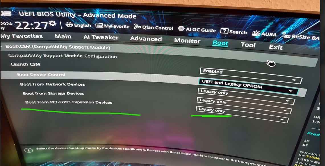

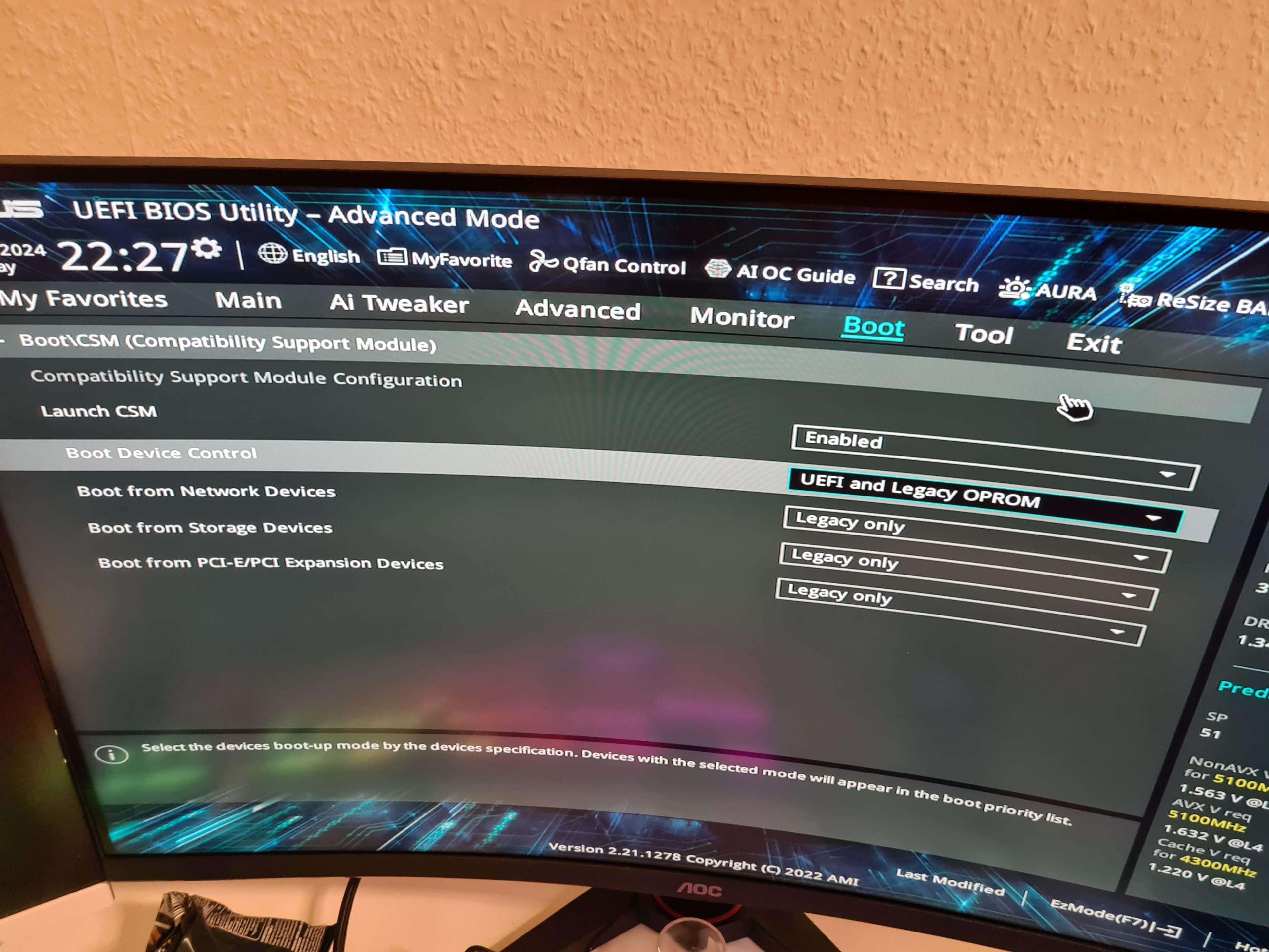

Passt das so, oder soll ich da noch was an den Einstellungen ändern?Nickel schrieb:Denn Versuch mit CSM (aktiviert) würde ich mal noch machen .
Dort ist doch auch kein ATX 3.0 Netzteil verbaut und du musst den Adapter nutzen, oder?Takon schrieb:Ich hab die GPU jetzt nochmal testweise bei mir eingebaut und siehe da, sie funktioniert. Ich habe den PC auch nochmal rebootet um zu schauen, ob es nicht nur eine einmalige Sache war^^
Das wäre dann mit CSM, ja.Takon schrieb:Passt das so, oder soll ich da noch was an den Einstellungen ändern?
Aber so ganz ohne CSM warst du wohl nicht unterwegs,
oder hat sich das unterhalb jetzt erst umgestellt auf "Legacy only" (Bild) ?
Mach doch nochmals ein ClearCmos mit überbrücken der PINs auf dem Mainbaord.

Das hatte sich erst umgestellt, als ich CSM aktiviert habe. Baue jetzt die Graka nochmal ein. Melde mich gleich.Nickel schrieb:oder hat sich das unterhalb jetzt ers umgestrellt auf "Legacy only" (Bild) ?

UPDATE!!!
MIT CSM aktiv startet der PC ganz normal und ich kriege ein Bild rein! Ich habe gleich mal die Treiber heruntergeladen und es sieht alles so weit top aus

CSM meinst du?
Mit CSM wird der UEFI-GOP (Graphics Output Protocol) Treiber nicht geladen
und das VBios der Karte befindet sich in einem Legacy Modus.
Moderne Mainboards und Grafikkarten sind aber schon lange auf UEFI-GOP ausgelegt.
Wenn aber alles funktioniert so, sollte es dir egal sein.
Evtl. gibt's Inkompatibilitäten mit dem UEFI-GOP Treiber
und eins der nächsten Mainboard BIOS Updates fixt das.
Du wirst aber z.B. kein SecureBoot nutzen können mit CSM.
