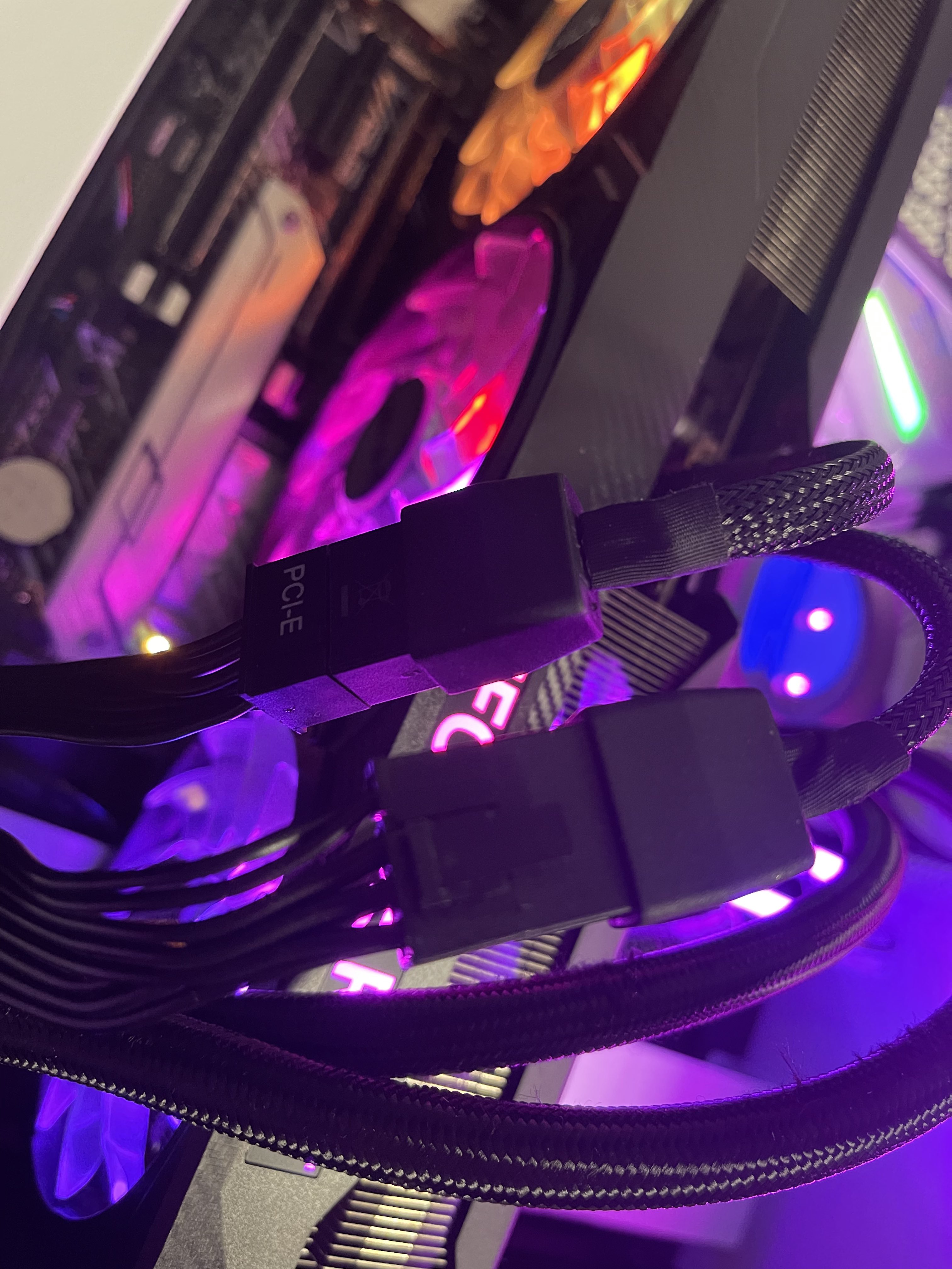

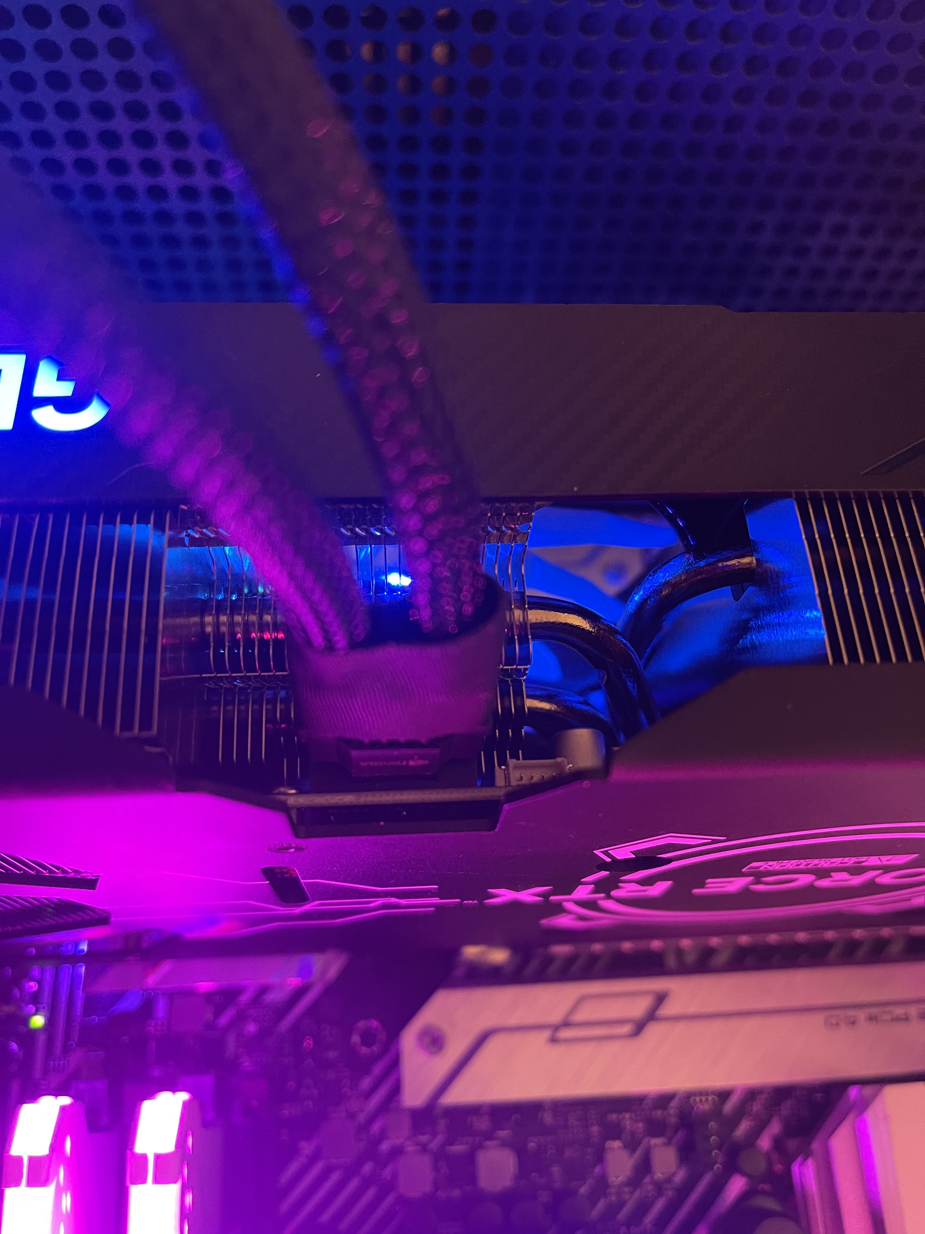

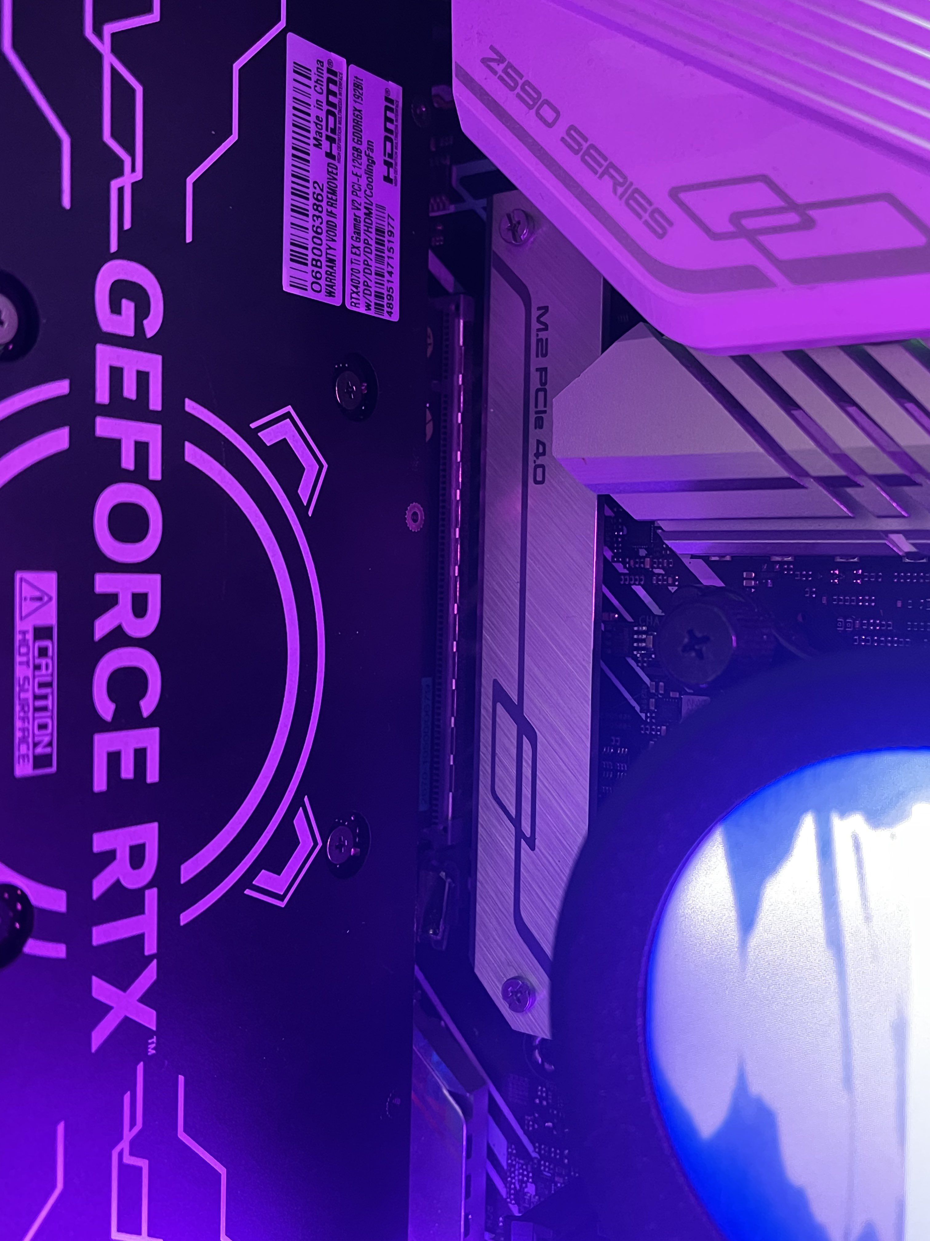

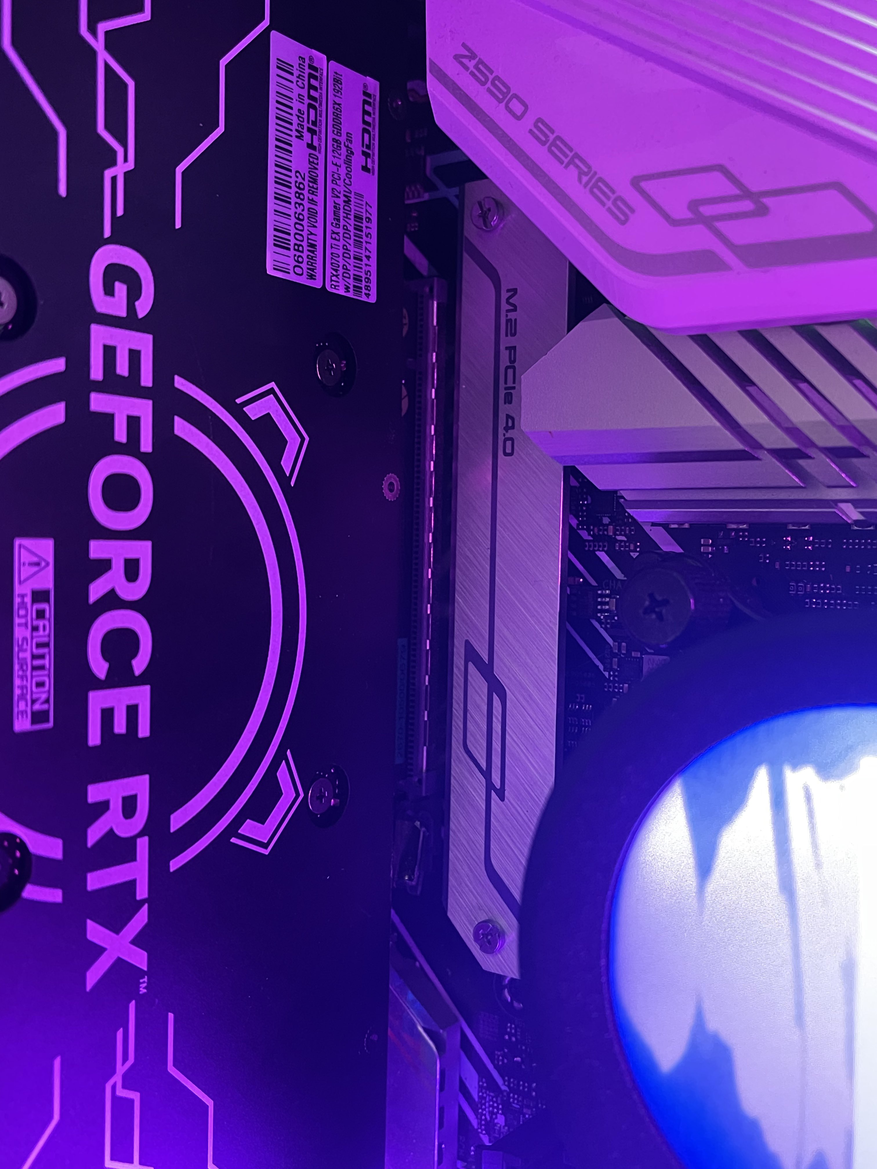

ich habe vor einigen Tagen eine RTX 4070ti für meine Freundin gekauft, um damit ihre alte GTX 1080 zu ersetzen. Leider wird die Grafikkarte nicht erkannt (Im Bios, sowie in Windows). Der Bildschirm bleibt einfach schwarz und die VGA-Lampe am Mainboard leuchtet. Die iGPU funktioniert! Die Grafikkarte leuchtet zwar, aber die Lüfter springen selbst beim starten des PC's nicht an.
Was sehr merkwürdig ist, dass die Grafikkarte einmal kurz erkannt wurde, aber nach einen reboot leider nicht mehr.

Ich hatte bei der 4080 auch das Problem, dass der Rechner einfach nicht an wollte. Die Lösung war ein Kabel ohne diesen Adapter. Dann lief es auf einmal. Eine andere 4080 hat hingegen ganz normal geklappt mit dem Adapter.
Ich denke das weder die Grafikkarte kaputt ist, noch sonst irgendwas. Es könnte einfach nur an diesem Strom-Adapter-Kabel liegen. Ich gehe davon aus, dass immer mit diesem Adapter getestet wurde? Da gibt es einfach komische Kombinationen bei den 4000er Karten, die nicht funktionieren.
Mit diesem Kabel ist dann auf einmal jede 4000er bisher gestartet:
https://www.bequiet.com/de/accessories/3959
(passt für dein beQuiet Netzteil)

Sitzt der Stromstecker an der GPU richtig und haben die Stecker des Netzteils richtigen Kontakt?
Die sind fest drin, hab die nochmal geprüft.
