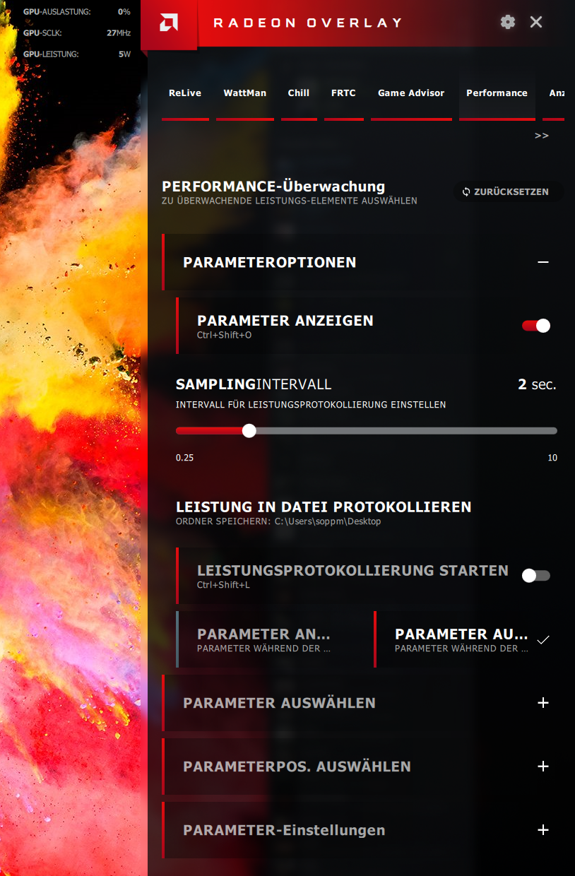

100% die Karte defekt, die Asus ist aber keine gute Vega64 Karte. Mit dem Netzteil hat das wenig am Hut, wo keine 3D Last da auch kein Verbrauch.
5W Verbrauch auf dem Desktop da geht sicher jedes Netzteil hopps ...
